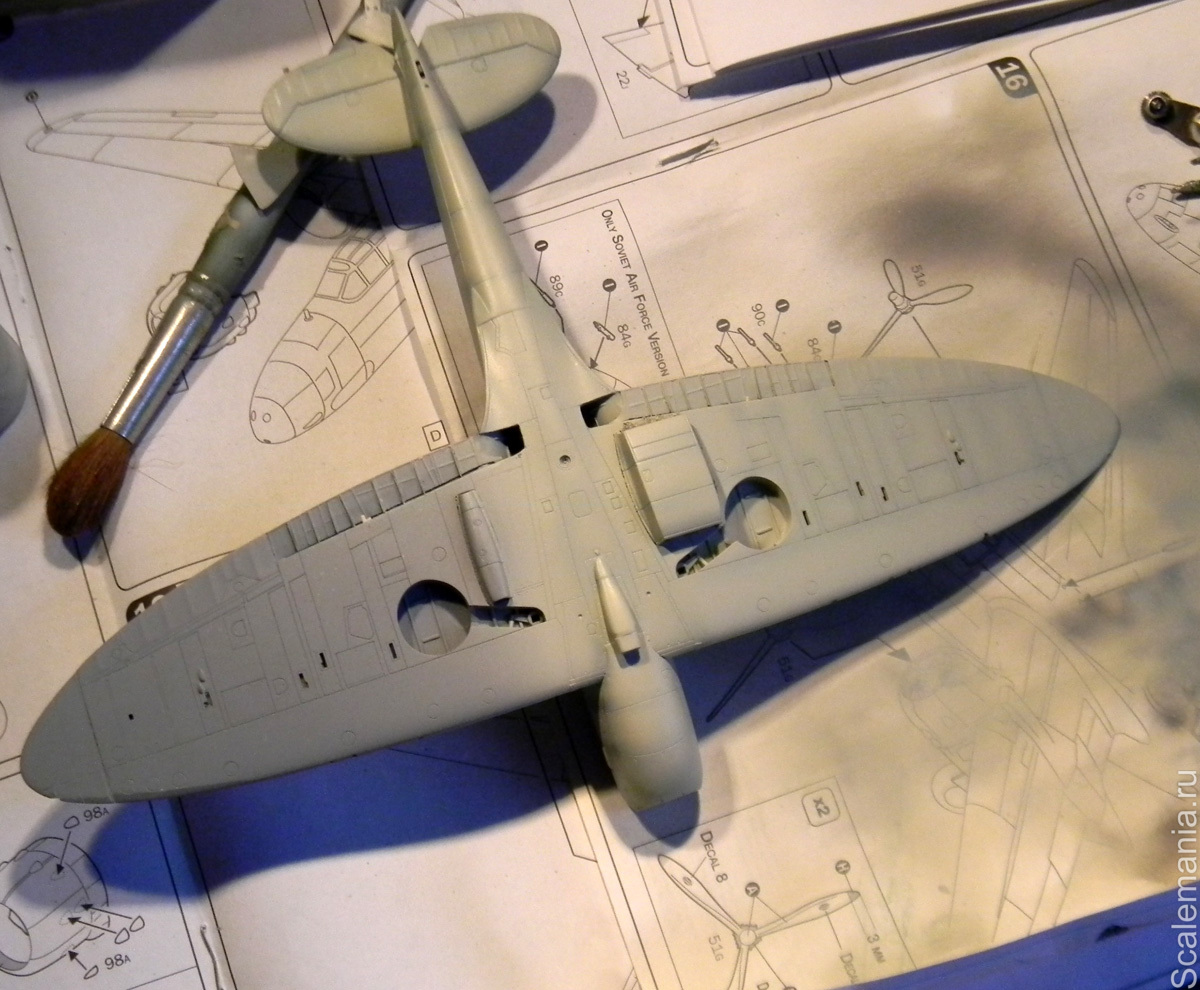

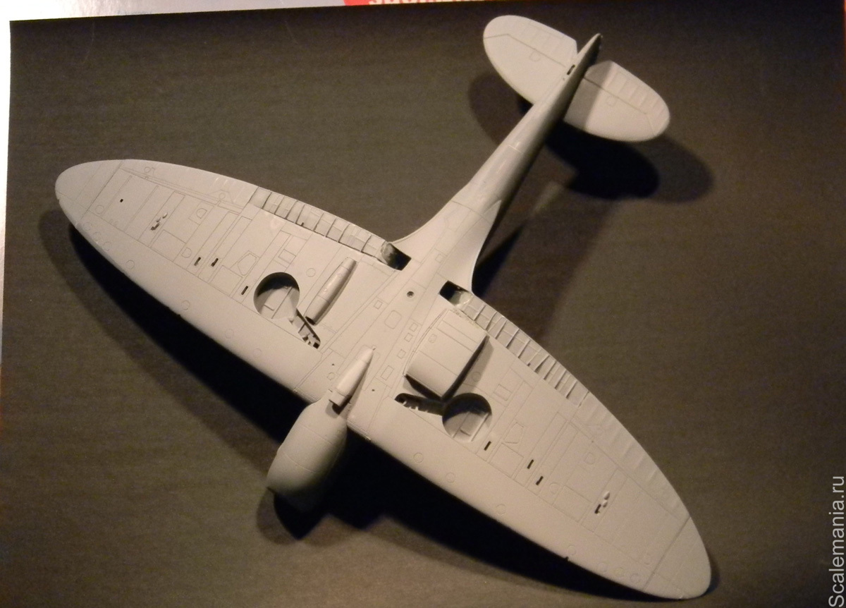

Как оказалось - сделал я это зря. Весной я было начал собирать модель. Примерил отсеки к крылу. В итоге наткнулся на жуткую нестыковку и забросил модель начав подгонку. Во время работы с Харрикейном решил добить модель. Иначе я её просто не сделаю.

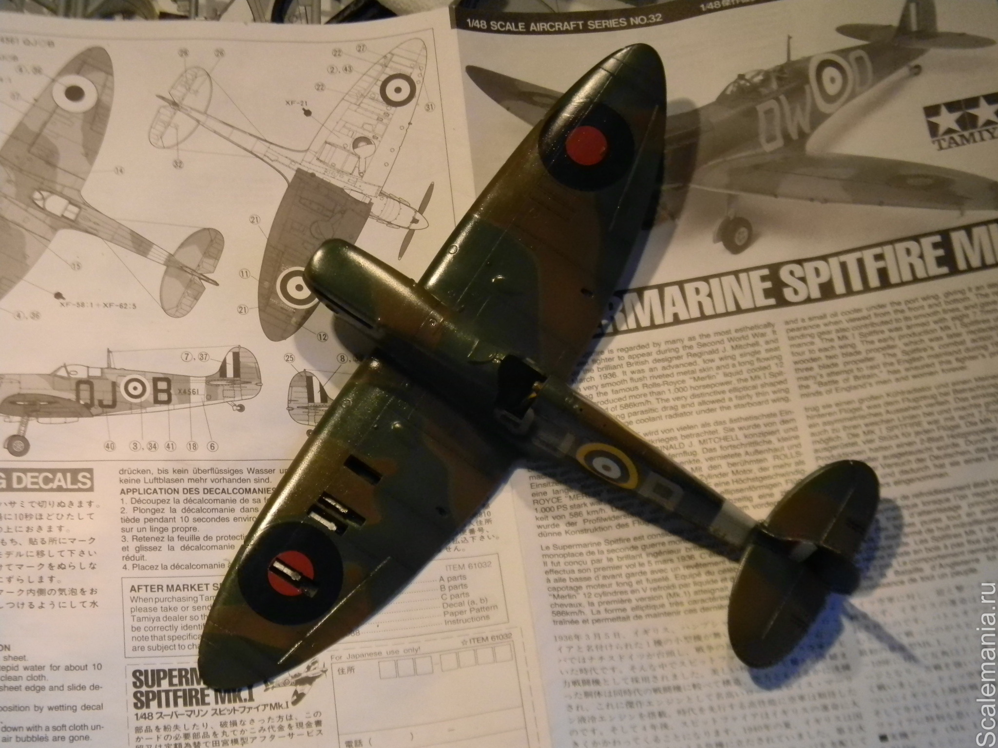

23его октября все выглядело вот так.
Spitfire Mk.1 1/48 Tamiya Spitfire Mk.1 1/48 Tamiya Spitfire Mk.1 1/48 Tamiya
Оружейные отсеки после кучи возьни и стачивания их и крыла до полупрозрачности все же смог подогнать и загнать в крыло. Правда все далеко не идеально. В кабину добавил травленые ремни из запасов.Потом склеил фюзеляж и крылья. Тут все просто, я даже забыл как собирается тамия - капля клея в стык и готово.Затем обработал стыки, приклеил часть закрылков, что находится на крыле.

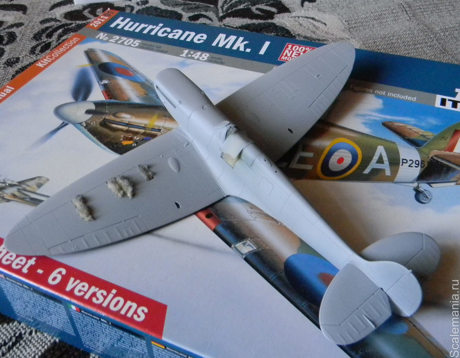

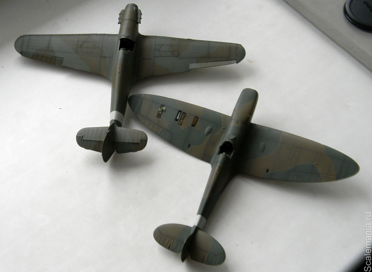

Загрунтовал модель. Вместе с Харрикейном проклепал и Спитфаер. Так как они будут в похожей окраски не хочу, что бы разницы в проработке поверхности бросалась в глаза. Клепал по чертежам из "войны в воздухе". Понимаю что клепка сильно не верная, но видно её будет слабо. Я сделал её скорее для большей зрелищности. Так же доработал мелочевку.
Spitfire Mk.1 1/48 Tamiya Spitfire Mk.1 1/48 Tamiya Spitfire Mk.1 1/48 Tamiya Spitfire Mk.1 1/48 Tamiya Spitfire Mk.1 1/48 Tamiya Spitfire Mk.1 1/48 Tamiya Spitfire Mk.1 1/48 Tamiya Spitfire Mk.1 1/48 Tamiya Spitfire Mk.1 1/48 Tamiya Spitfire Mk.1 1/48 Tamiya Spitfire Mk.1 1/48 Tamiya Spitfire Mk.1 1/48 Tamiya Spitfire Mk.1 1/48 Tamiya Spitfire Mk.1 1/48 Tamiya Spitfire Mk.1 1/48 Tamiya Spitfire Mk.1 1/48 Tamiya Spitfire Mk.1 1/48 Tamiya Spitfire Mk.1 1/48 Tamiya Spitfire Mk.1 1/48 Tamiya

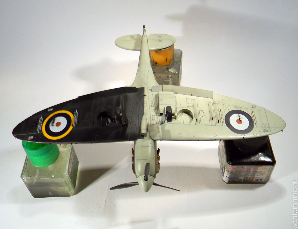

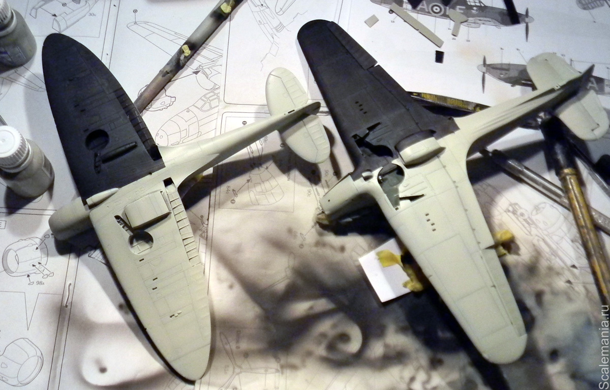

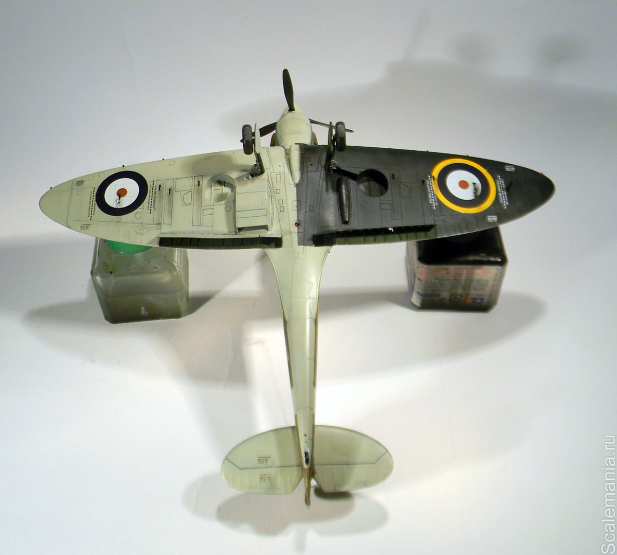

Начал покраску. Брюхо красил двумя красками - черный от валлехо и Sky-Type S от Акана. Постешейдинг на скае немного затемненным базовым цветом. На черном - серым. Закрылки буду задувать позже.
Верх - валлеховские Dark Green и Dark Earth. С ними полная засада, не могу понять откуда валлеховцы взяли такие цвета. На то что нужно они похожи мало, особенно коричневый. Причем понял я это покрасив харрикейн и сняв с него маски. Сил на перекраску я не нашел. На спитфаере осветлил оба цвета, вышло по лучше. А потом накосячил с постшейдингом и пришлось полностью перекрашивать верх :D Деки легли плохо. Пришлось много возиться. И все равно ступеньки побороть не смог.

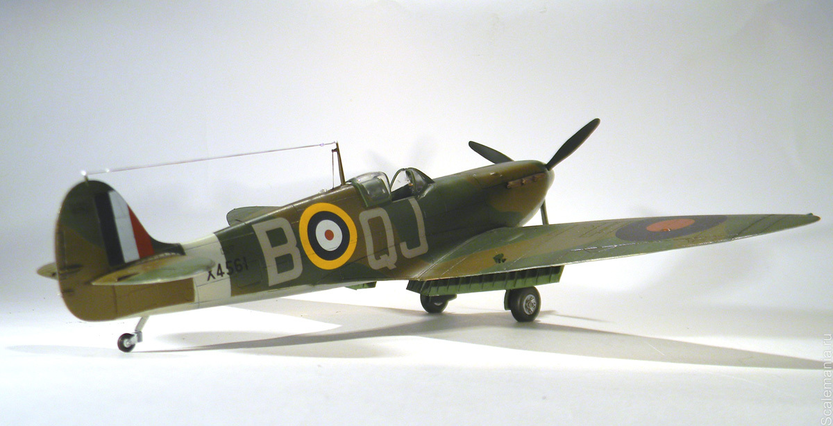

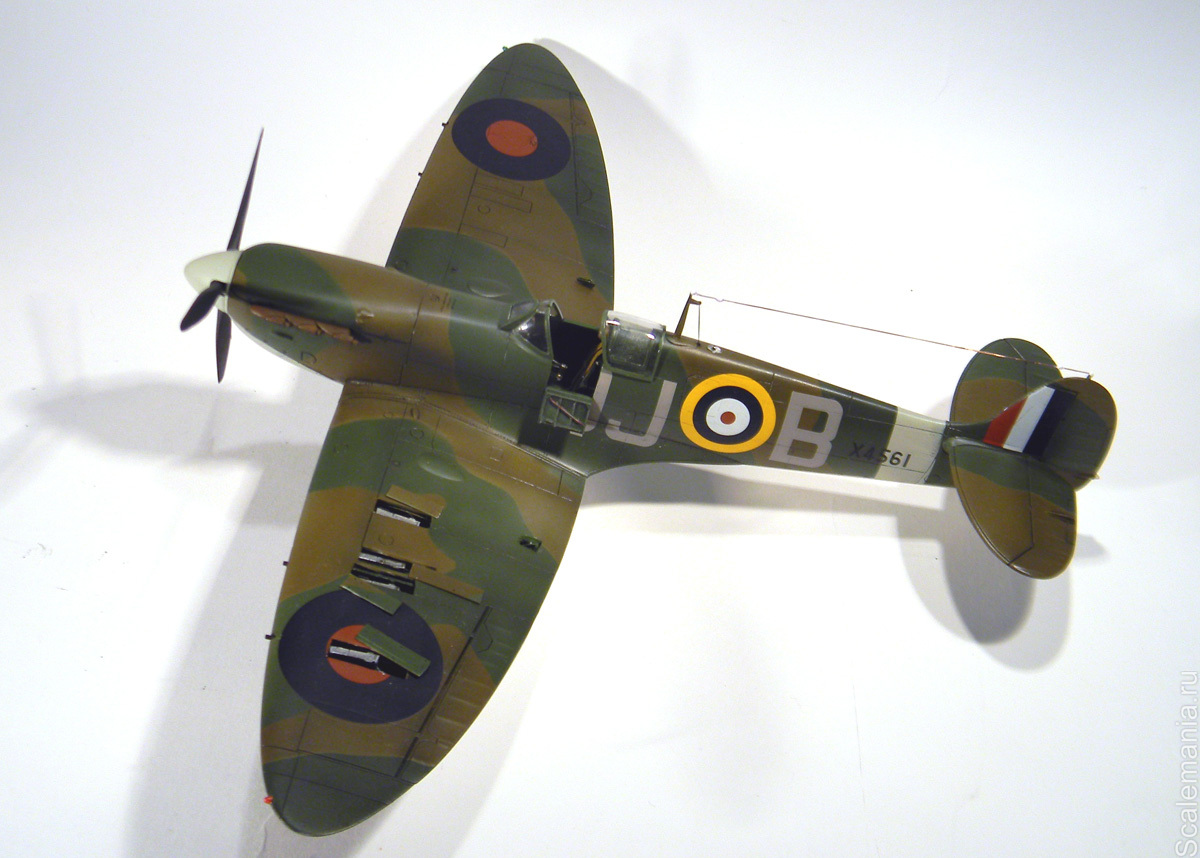

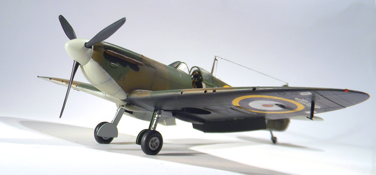

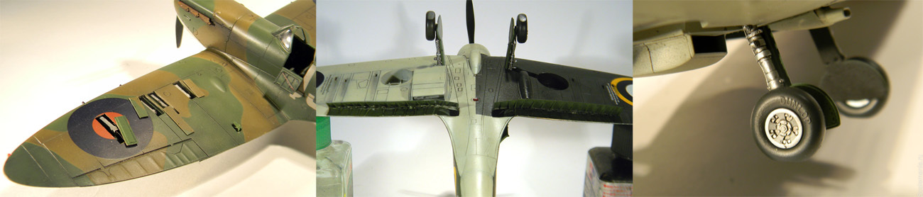

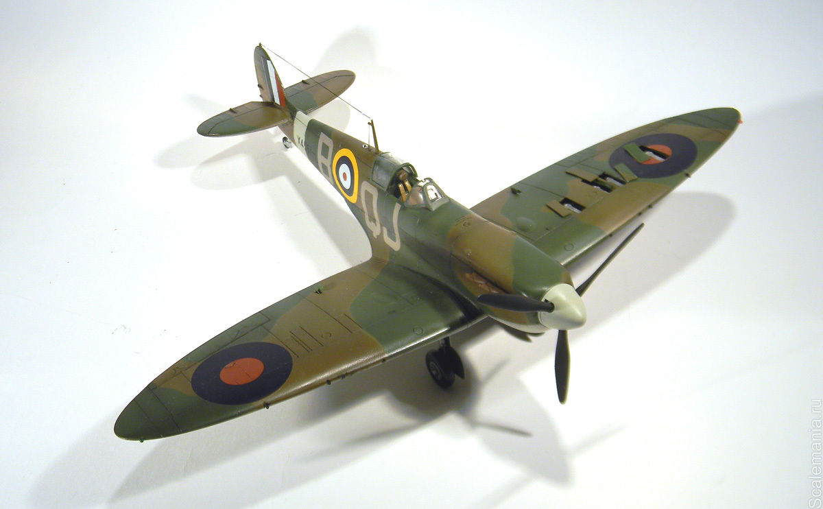

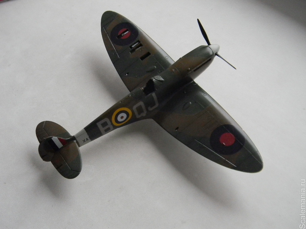

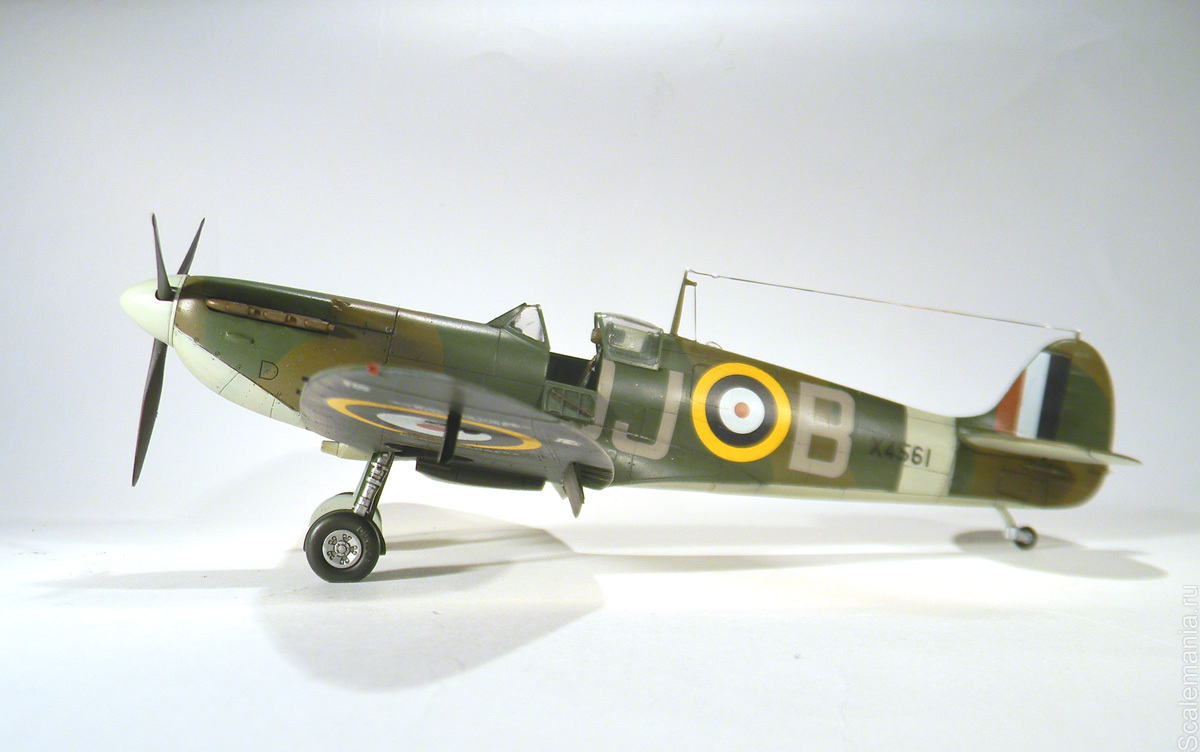

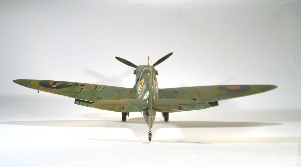

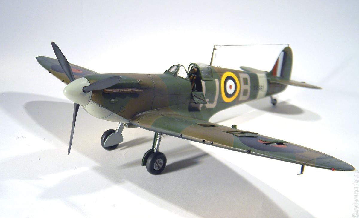

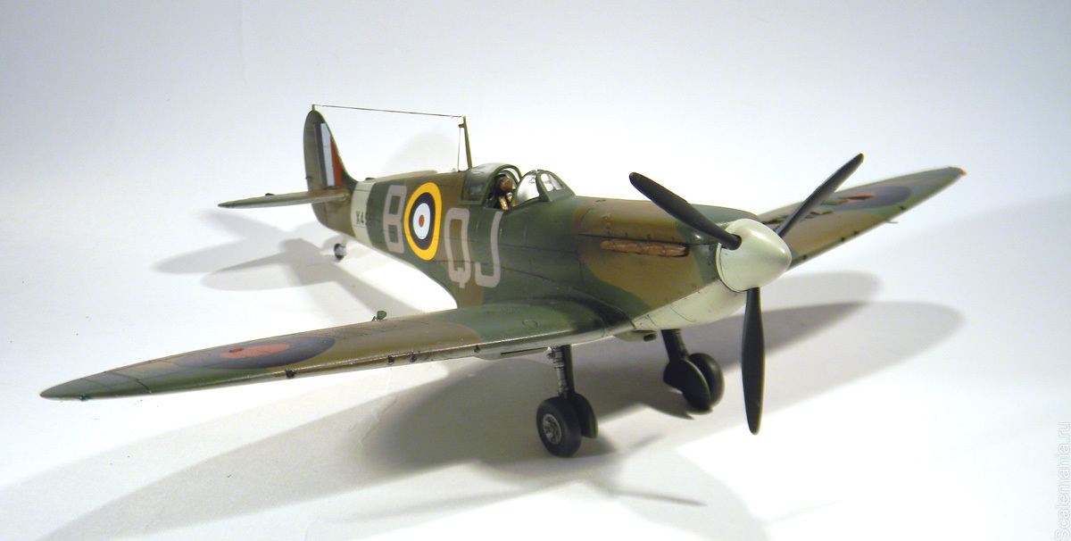

Готовая модель. Доработки - модель проклепана(чего почти не видно). Проводка на шасси, стволы пулеметов, доработаны патрубки, открыты пулеметные отсеки и выпущены закрылки. Вроде все.
Окраска под самолет из 92ого Сквадрона. RAFб 1940 год.

как всегда, Ванька, умеет удивить, то ничего ничего, то бах! и готовая модель за пару дней.)))
результат впечатлил)
только у меня вопрос по поводу окраски нижних поверхностей элеронов. они разве не должны быть в цвет металла? (сейчас не нашел эту схему окраски, но ясно помню, что на варианте окраса нижней поверхности самоля, на примере спита вроде, элероны с обеих концов крыла были серебристые).
могу конечно ошибаться, будем считать, что это вопрос- уточнение, а ни коем образом не наезд;)
