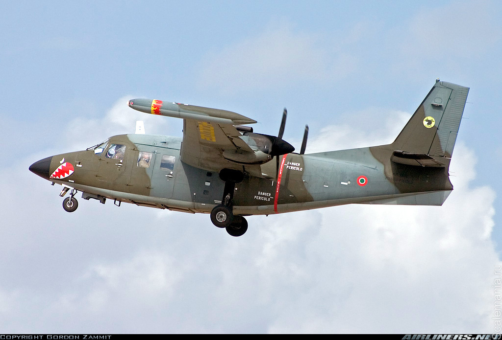

История создания прототипа:
"P.166 - легкий транспортный самолет, разработанный итальянской фирмой Piaggio на базе самолета-амфибии Р.136. При разработке использовался фюзеляж от Р.136 и новые, специально спроектированные крылья. Опытный самолет Р.166 совершил первый полет 26 ноября 1957 г. Он проектировался для использования в качестве легкого гражданского транспортного самолета. Двигатели Avco Lycoming GSO-480 мощностью 340 л.с. были установлены на свободнонесущем высокорасположенном крыле типа чайка и вращали толкающие винты. Самолет имеет убирающееся трехопорное шасси и однокилевое вертикальное оперение с оверкилем. Хорошие характеристики обеспечивают ему возможность маневра на небольших аэродромах, а дальность могла быть увеличена при применении отделяемых топливных баков. Самолет использовался как гражданский и как военный самолет (в частности в ВВС Италии, ЮАР и Сомали)".
Делать буду самолёт в таком камо, но без юбилейных надписей.

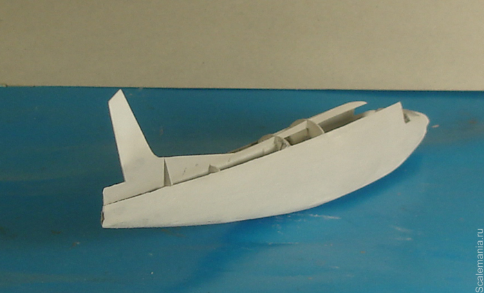

СообщениеДобавлено: 15 май 2012 04:58
По независящим от меня причинам, 4-ый день пропущен.
Вот, отработал за пропущенный день: черновая обшивка левого борта.

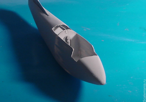

День 7-ой.
Вывести нос модели всегда сложно. Сложнее, когда выводишь только по фото. После высыхания надо скруглить переднюю часть носа, чем я и займусь вечером.

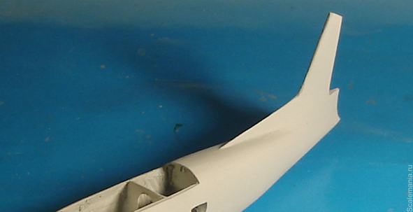

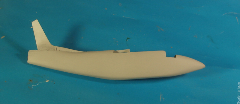

День 8-ой.
Работаем с килем.

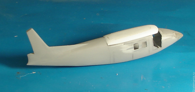

День 9-ый.
Модельный клей в конструкции киля высох (я теперь редко применяю его в работе, но если применяю, то даю хорошо просохнуть, ведь клеить в торец и плоскостью этим клеем - не одно и тоже).
Киль доработан надфилем и наждачкой, прорезана грузовая дверь, дооформлены три окошка левого борта.

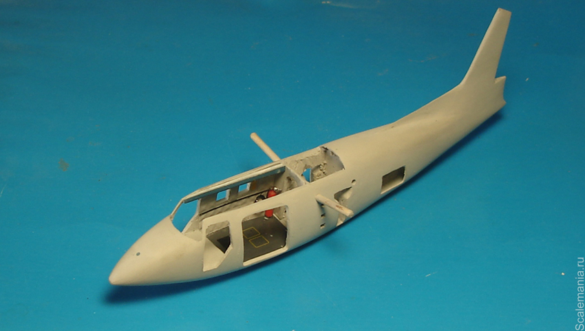

День 11-ый.
Закончена прорезка окон, установлены рамы дверей кабины, из фольги имитирована обшивка внутри грузового салона, установлен пол. Окна и дверь грузового салона проклеены дошираком по контуру. Верхняя часть салона над окнами прикроется панелью по всей длине.

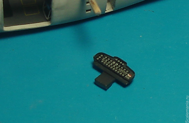

День 16-ый.
Сегодня работа с приборкой и педалями управления.
Не стал я изобретать велосипед, изготовил основу приборки, покрасил и наклеил деки из своих запасов.
