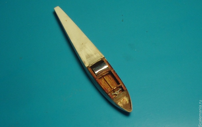

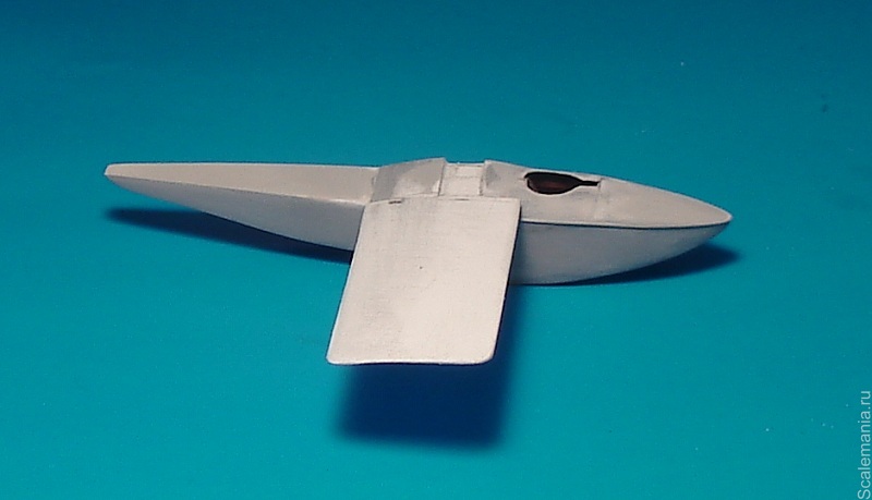

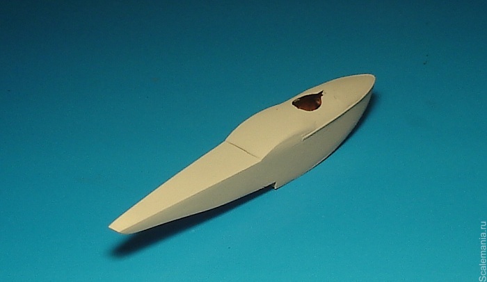

Черновой вариант корпуса

Набрал в инете цвет дерева с морилкой, смешал акрил до нужного оттенка, кистью покрасил и после высыхания зубочисткой поскоблил до цвета нитры для старения.

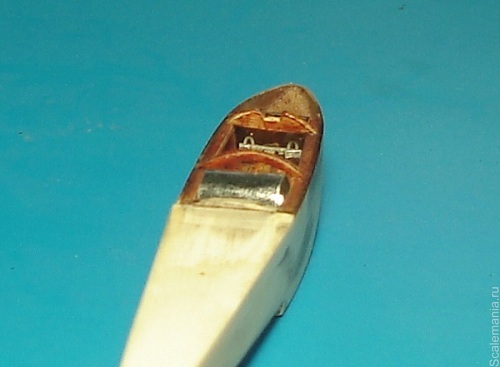

Шпона больше нет, блин. Поэтому, работаем с зубочистками и делаем силовой каркас лодки.

В целом, антураж готов. Теперь педали, штурвал, кресло, приборы.
