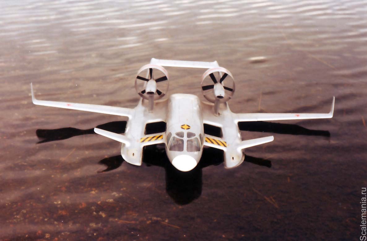

Это экспромт, модель я делать не планировал, т.к. не знал о существовании данного проекта. Но после окончания работ по Т-101 "Грач", познакомился с инженером КБ Грунина и решил продолжить серию техники данного КБ, но только военных проектов.
Вот немного о самом проекте:
"Проект называется Т-2072. Вообще то, это считается экранолётом, но по своим ЛТХ он ближе к самолетам.
Проект делался Груниным Е.П. уже после работы в КБ Бартини по заказу ВМФ, а именно для морской пехоты. Это экранолёт класса С, то есть самолет который может использовать экранный эффект и летать так же, как и самолет. Грузоподъемность 15-20 десантников или морских пехотинцев, взлетный вес 6800-7000 кг, 2 двигателя ТВД-20 по 1400 л.с. Десантирование через боковые откидные створки или через задний люк. Также были предусмотрены люки внизу фюзеляжа, для высадки пловцов. Для хранения экранолёта на корабле, крылья складывались. Было два варианта создания статической воздушной подушки для выкатки экранолета на берег. Один вариант с помощью подъёмного двигателя, другой за счет отбора воздуха у маршевых двигателей. Но принцип создания подушки один, поддув через сопла установленные на переднем крыле. Также, в поплавках предусматривалась установка 2-х 30мм пушек ГШ-30. К сожалению проект так и остался проектом".
На фото модель КБ.

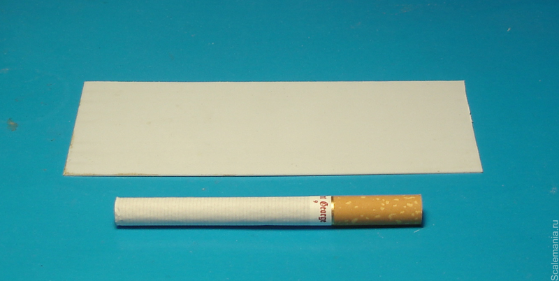

Т.к. дополнительной информации от инженера КБ я не получил, то пришлось размеры вычислят самому, исходя из возможности разместить внутри грузового салона 15-20 морпехов в снаряжении. Учитывая соотношение высоты, длины и ширины модели на фото, я смог разместить лишь 17 человек в снаряжении. По большому счёту, могу позволить себе собственный взгляд на проект, т.к. чертежей найти невозможно.
Первая деталь...
КБ Грунина Е.П. проект Т-2072, 1:72, самоделка

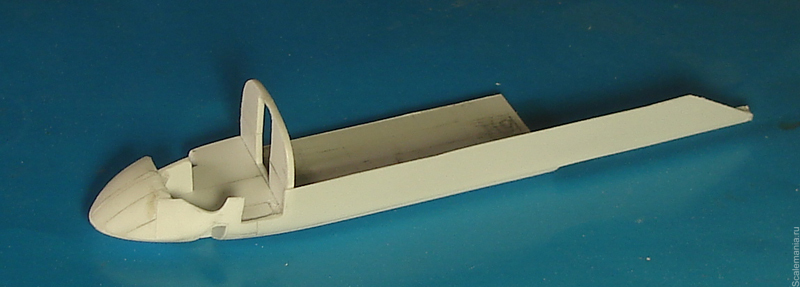

СообщениеДобавлено: 01 июн 2012 19:56
Установлен пол и нижняя обшивка фюзеляжа
КБ Грунина Е.П. проект Т-2072, 1:72, самоделка КБ Грунина Е.П. проект Т-2072, 1:72, самоделка
