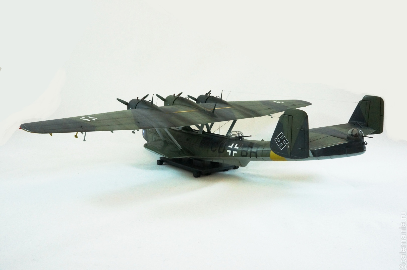

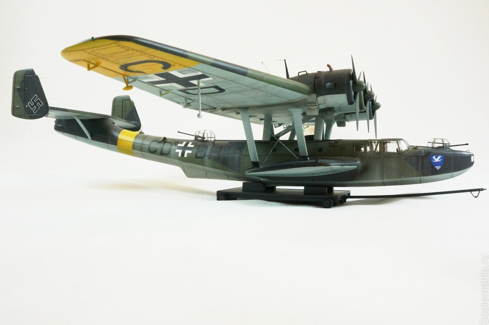

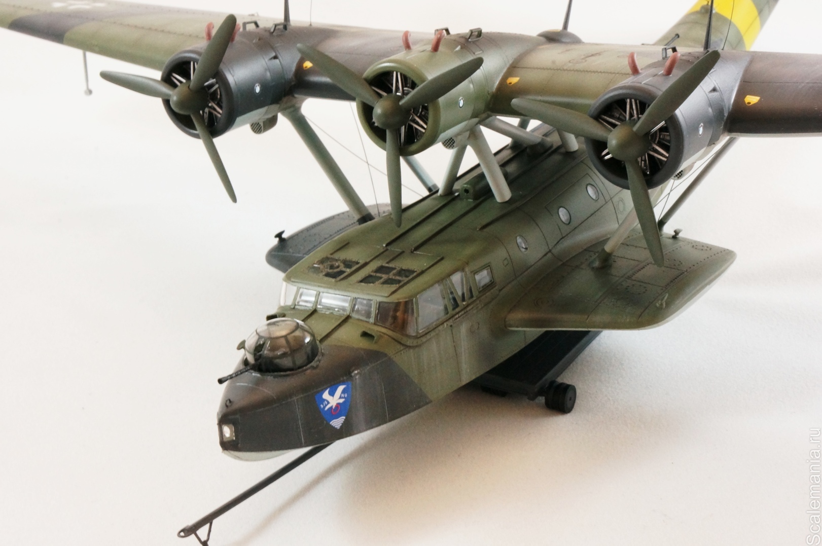

Здравия всем! Очередная модель очередного гидросамолета. Набор в целом неплохой, если не считать пакостей в виде шагреневого пластика. Стачивал иллюминаторы, которые пошлым образом торчали наружу, ну и как всегда кромки несущих поверхностей. Накатал клеп, вместе с тем кое-где оставил родной паровозный для придания некоего "интересного" различия поверхности. Применено травло от некой AIMS. Часть травла вовсе не применял, т.к. не вижу смысла в детализации непилотского салона, который никак не виден. Был еще набор вакушных фонарей, из которых применил только стрелковые башни. Патрубки от Квикбуст. Все остальное почти по "классической" схеме: грунт - краска - лак - смывка - лак - масляные точки - нагар. Говорю "почти", потому что не делал ни "пре" ни постшейдинга. Панели просто выделил разным составом красок. БАНО и фары из эльфовских наборов покрытые обычным канцелярским скотчем + обрамление фольгой.
