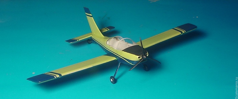

Второй день нет возможности работать с Ханзой, поэтому вчера начал следующий проект-самоделку...

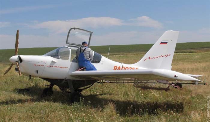

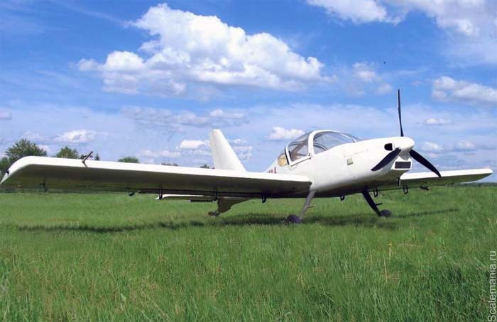

Прототип:
"Самолет А-35 Сканер разработан и изготовлен в ООО СК "Авантаж", предназначен для выполнения сельскохозяйственных работ. Первый полет самолета состоялся в марте 2004 года.
По аэродинамической компоновке самолет представляет собой нормальной схемы свободнонесущий моноплан с низкорасположенным крылом, классическим горизонтальным оперением, тянущим винтом, трехопорным неубирающимся шасси с хвостовой стойкой и двухместной кабиной.
Шасси: 3-х опорное, с самоориентирующемся хвостовым колесом. Рессоры основных сток шасси титановые. Тормоза колодочные, с механическим приводом. Система управления механическая, смешанного типа. Крыло стеклопластиковой конструкции, однолонжеронное, состоит из двух консолей, с закрылком и элероном. Лонжерон крыла трехслойной стеклопластиковой конструкции, полки лонжерона выполнены из ориентированной стеклоткани Т-25. Фюзеляж трехслойной стеклопластиковой конструкции, выполнен заодно с килем.
На самолете установлен поршневой четырехцилиндровый четырехтактный двигатель Rotax - 912ULS с трехлопастным воздушным винтом изменяемого шага.
Конструкция и оборудование самолета позволяют выполнять полеты до высоты 3000м днем в простых метеоусловиях с грунтовых, бетонных, зимних (заснеженных) взлетно-посадочных полос.
Размах крыла, м 10.22
Длина, м 6.69
Высота, м 3.07
Площадь крыла, м2 13.67
Масса, кг
пустого 477
максимальная взлетная 750
Тип двигателя 1 ПД Rotax 912ULS
Мощность, л.с. 1 х 100
Максимальная скорость, км/ч 180
Крейсерская скорость, км/ч 150
Максимальная дальность, км 900
Скороподъемность, м/мин 300
Практический потолк 3500
Экипаж, чел 2

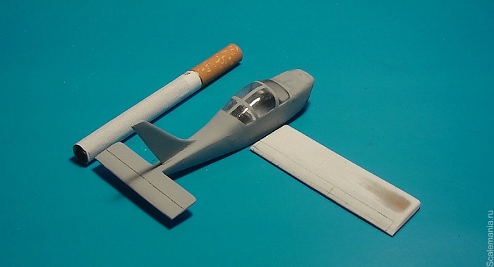

Поработал с хвостовым оперением, на очереди крылья.
ООО СК Авантаж А-35 "Сканер", 1:72, самоделка (готово)
СообщениеДобавлено: 13 авг 2012 18:45
Крылья установлены.

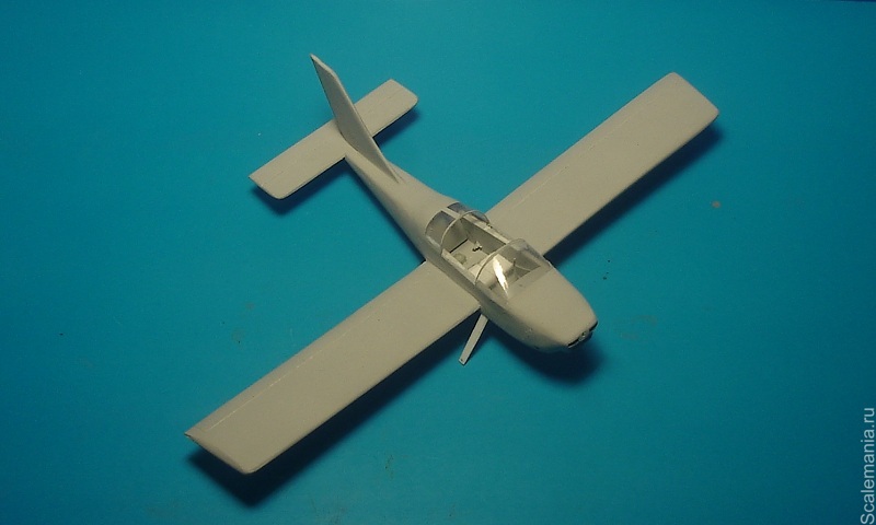

До пятницы, а может и до субботы, работать с аэром не могу. Чтобы не стоять на месте, решил кабину сделать открытой
СообщениеДобавлено: 30 сен 2012 03:52
Установлены стойки и доработан переплёт. Теперь обработка с водой и можно красить.

хм...
Марат, так все же, он желтый или салатовый?
очень аккуратно, симпотично))) только колеса все же стоит наверно припылить малость...

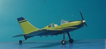

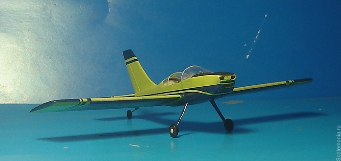

СообщениеДобавлено: 03 окт 2012 08:48
Он салатовый. Колёса пылить не буду, баловство это)))
Установлены кронштейны закрылок, весовые компенсаторы элеронов, подножки на стойках шасси, антенна за кабиной (из волоса, крашенного в серебро), ПВД, спинки кресел. ООО СК Авантаж А-35 "Сканер", 1:72, самоделка (готово)
СообщениеДобавлено: 03 окт 2012 11:04

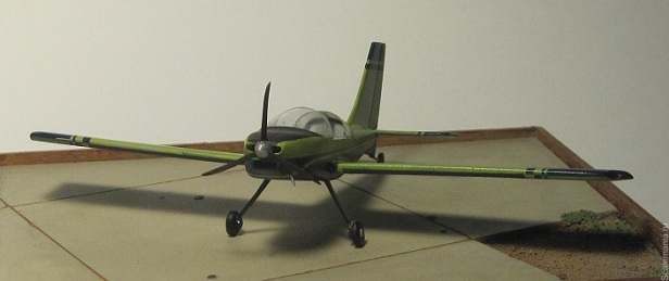

Модель закончена, проект закрыт.
Как всегда, фото не ахти получились))). Наверно мало света, куплю второй светильник.
Спасибо за помощь и поддержку.
ООО СК Авантаж А-35 "Сканер", 1:72, самоделка (готово) ООО СК Авантаж А-35 "Сканер", 1:72, самоделка (готово) ООО СК Авантаж А-35 "Сканер", 1:72, самоделка (готово) ООО СК Авантаж А-35 "Сканер", 1:72, самоделка (готово) ООО СК Авантаж А-35 "Сканер", 1:72, самоделка (готово) ООО СК Авантаж А-35 "Сканер", 1:72, самоделка (готово) ООО СК Авантаж А-35 "Сканер", 1:72, самоделка (готово) ООО СК Авантаж А-35 "Сканер", 1:72, самоделка (готово) ООО СК Авантаж А-35 "Сканер", 1:72, самоделка (готово)
Последний раз редактировалось Марат 03 окт 2012 11:42, всего редактировалось 1 раз.
СообщениеДобавлено: 03 окт 2012 11:34
мои поздравления.
как всегда, ни чего похожего не видел ни у кого)))
и как всегда, все на высшем уровне!)
