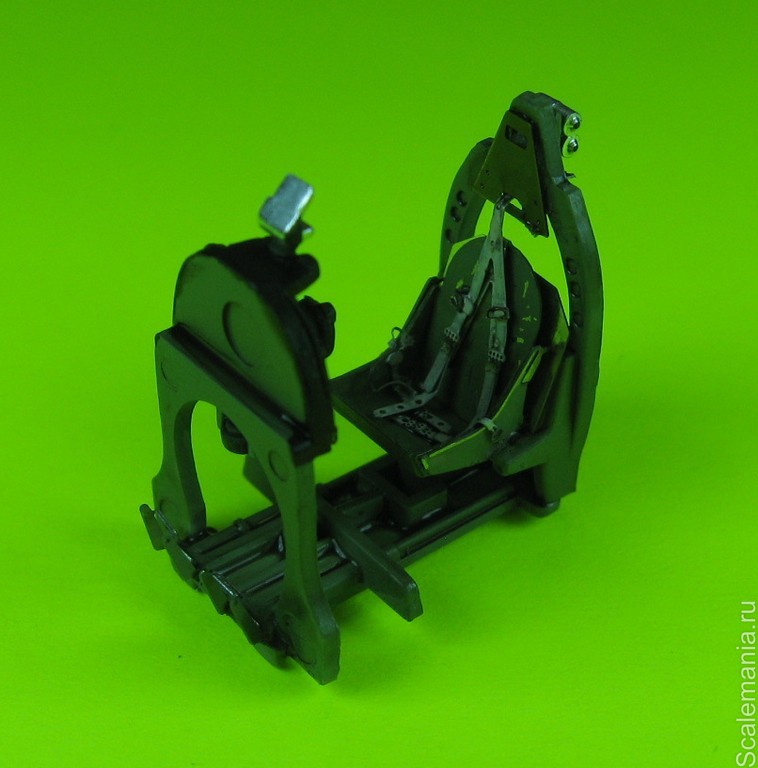

Доброго всем времени суток!
Начал "крайний" в этом году аппарат. Надеюсь завершить его до НГ.
Spitfire Mk.Vb / 1/72 / Tamiya+Eduard etch.det. Spitfire Mk.Vb / 1/72 / Tamiya+Eduard etch.det. Spitfire Mk.Vb / 1/72 / Tamiya+Eduard etch.det. Spitfire Mk.Vb / 1/72 / Tamiya+Eduard etch.det. Spitfire Mk.Vb / 1/72 / Tamiya+Eduard etch.det. Spitfire Mk.Vb / 1/72 / Tamiya+Eduard etch.det. Spitfire Mk.Vb / 1/72 / Tamiya+Eduard etch.det. Spitfire Mk.Vb / 1/72 / Tamiya+Eduard etch.det. Spitfire Mk.Vb / 1/72 / Tamiya+Eduard etch.det. Spitfire Mk.Vb / 1/72 / Tamiya+Eduard etch.det. Spitfire Mk.Vb / 1/72 / Tamiya+Eduard etch.det.

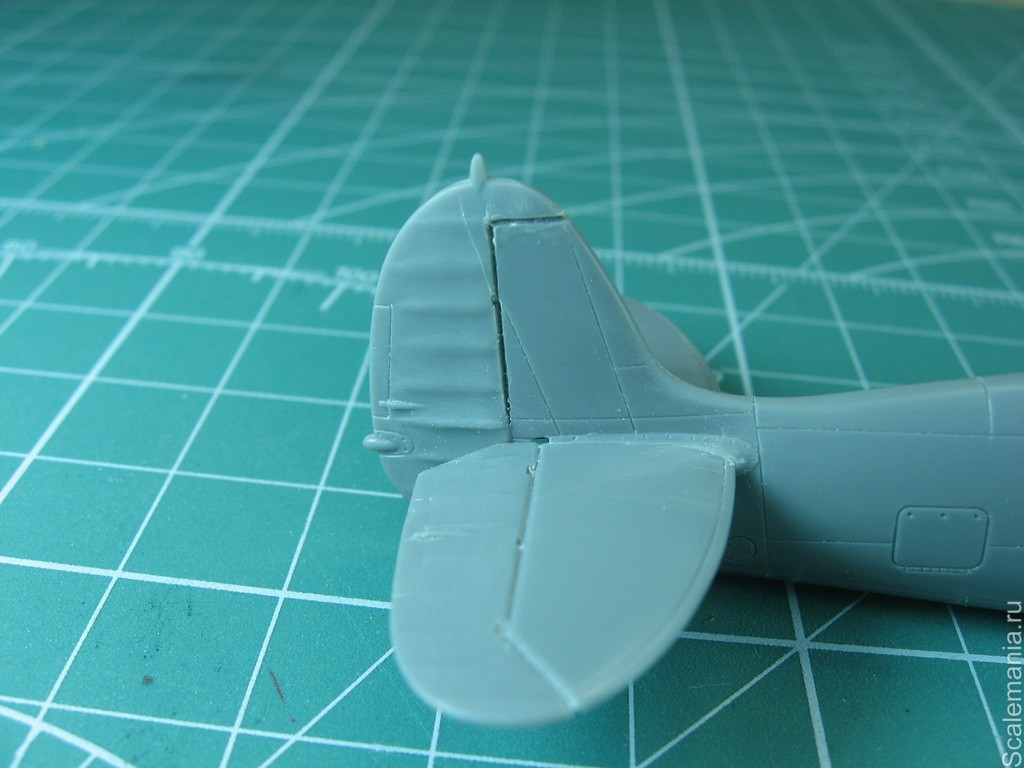

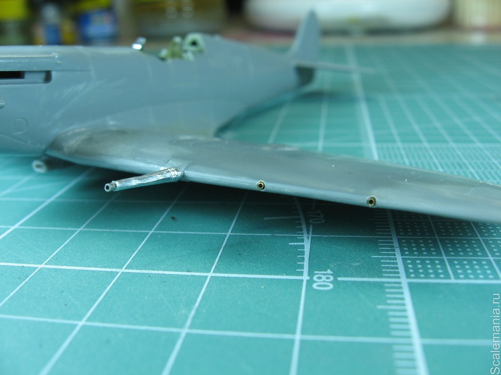

Продолжил сборку. Сточил слишком выпирающие ребра на обшивке РН. Чуть углубил расшивку там же. Из зажигалок сделал крыльевые АНО по схеме. Но что-то мне кажется, тамиевская схема наоборот дала цвета. Расточил гильзосбросы изнутри крыла. Сделал пушки и пулемёты из игл разного калибра.
 Заголовок сообщения: Re: Spitfire Mk.Vb / 1/72 / Tamiya+Eduard etch.det.
СообщениеДобавлено: 18 дек 2011 22:03
БАНО изготовил заново - цвета поменял местами. Теперь правильно. Царапину на киле убрал.

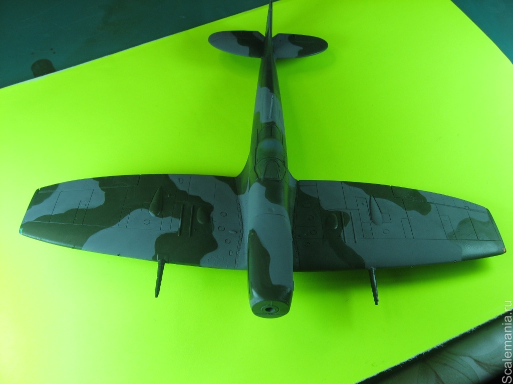

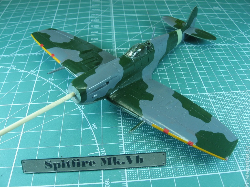

Намучился с подбором цветов. То, что предлагала Тамия ни к черту не годится. Какой-то слишком травяной зеленый с откровенно сине-серым. Изучив цветные фото прототипа, остановился на этом сочетании.

отменно) и краска смотрю легла ровно)))
единственная придирка фон срочно менять! ядовито то ли желтый то ли фосфорный съедает весь свет. цветопередача безобразно врет. может ярко голубой или все же вернуться к белому фону?

СообщениеДобавлено: 21 дек 2011 07:58
Кистью я подрисовывал границы. Но это уже в прошлом. Я убрал всю краску. Теперь шлифовка, полировка, нарезание расшивки и т.д. Всё по новой.

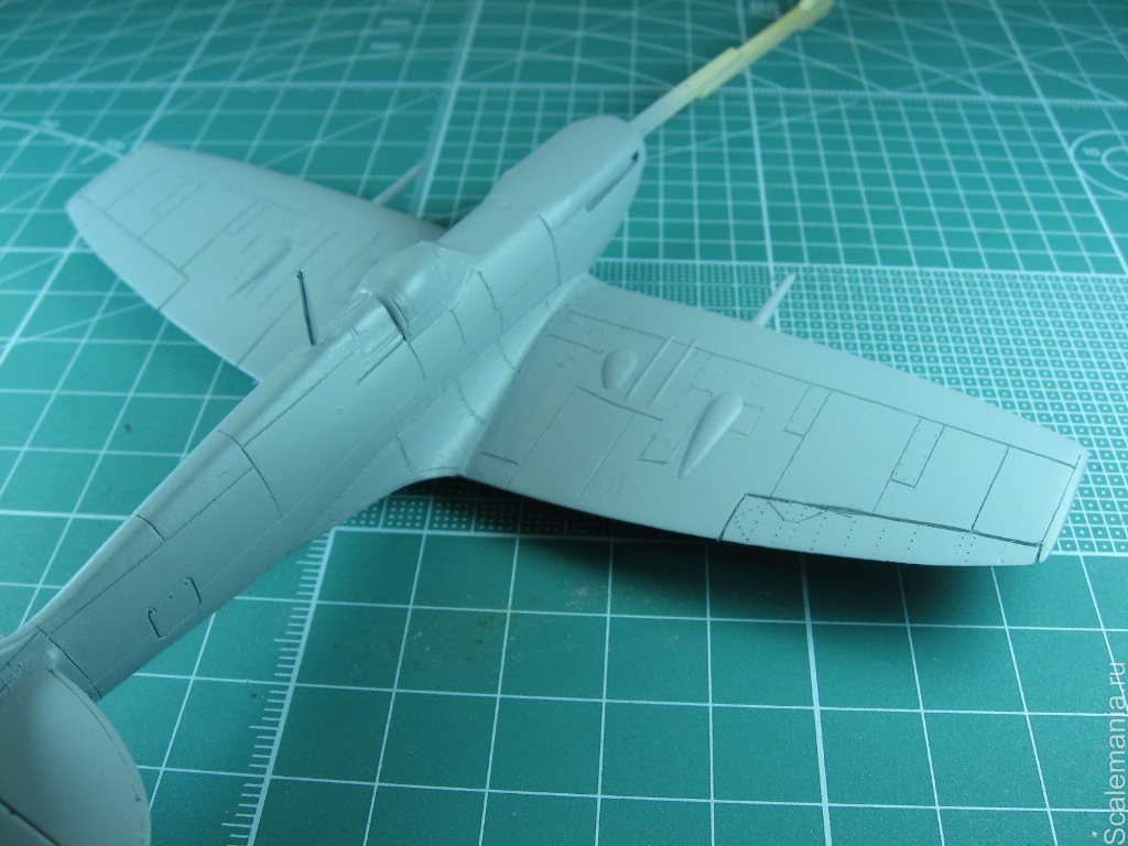

Задул серый тамиевский грунт. Фотки выявили дефекты - где то тут моя наждачка и вода...

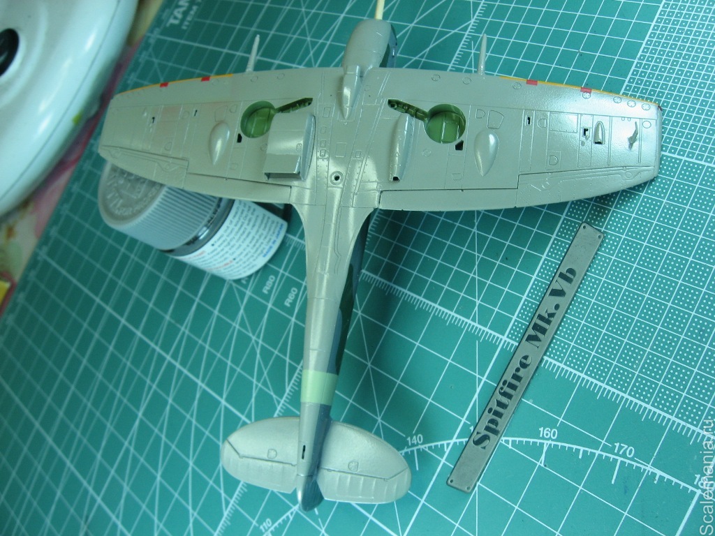

СообщениеДобавлено: 26 дек 2011 08:59
Задул основные цвета, полосу на хвостовой балке и желто-красные полосы быстрого опознавания на ребре крыла. Сверху всё задуто футурой.

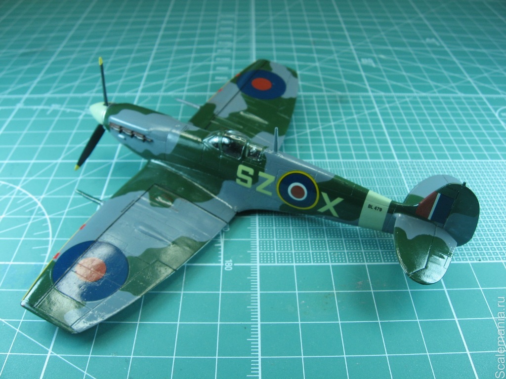

СообщениеДобавлено: 27 дек 2011 07:58
Завершил декалирование. ОЗ надул только снизу. И то коряво.

СообщениеДобавлено: 27 дек 2011 08:12
Фуад, все нормально получились, только на левой консоли чуток сдвинуто... ты просто на фотосессии не показывай его крупным планом. сейчас уже не реально переделать без нарушения слоя краски на днище.
а что по 8му пункту? что за зеркало? глянуть бы...
