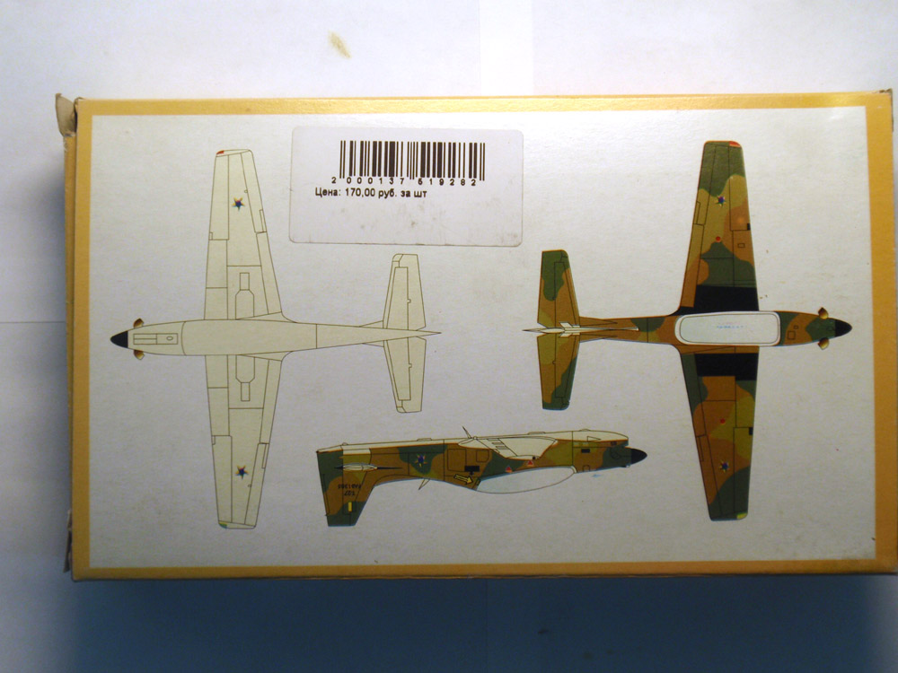

Не смотря на такую популярность информации по самолету довольно мало.Фотографий внутренностей вообще почти нет.Получается ,что сборка будет изкоробочная с небольшой отсебятиной.И так ,что мы имеем на старте.

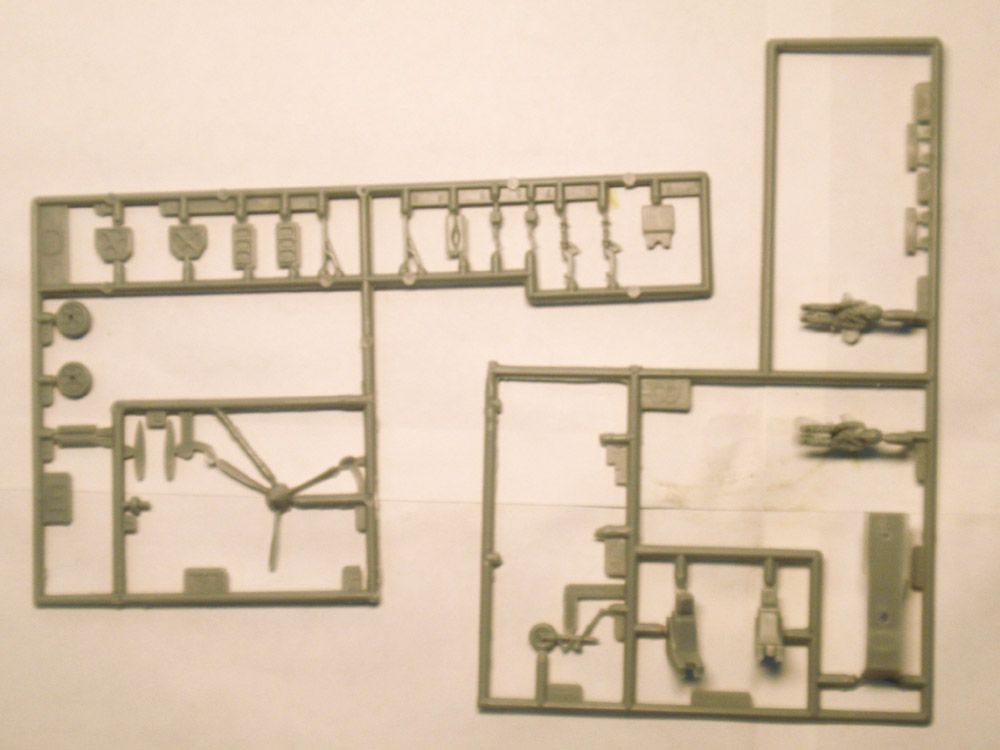

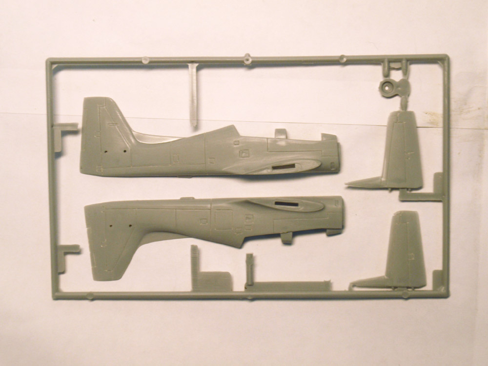

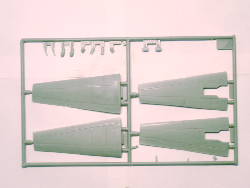

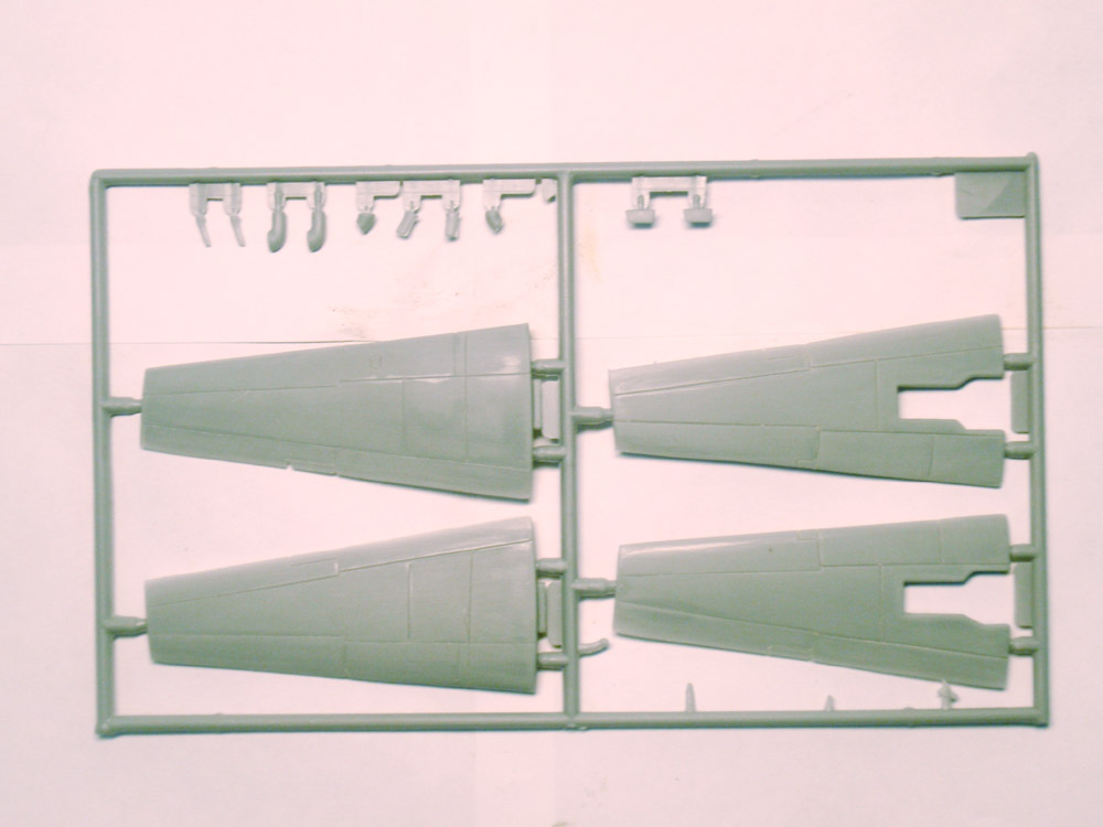

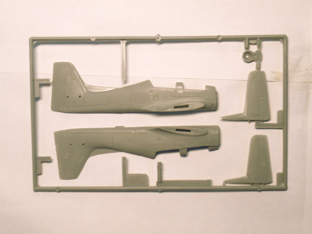

Коробка из мягкого картона с невыразительным бокс-артом.Предлагается собрать один из двух вариантов:Бразильские ВВС и какая-то пилотажная группа.Внутри декали от TRAVERS и пять рамок с деталями.

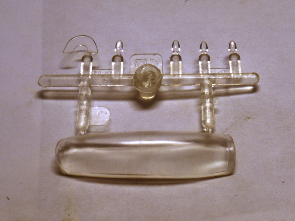

Пятая рамка с мутным фонарем и БАНО.

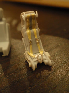

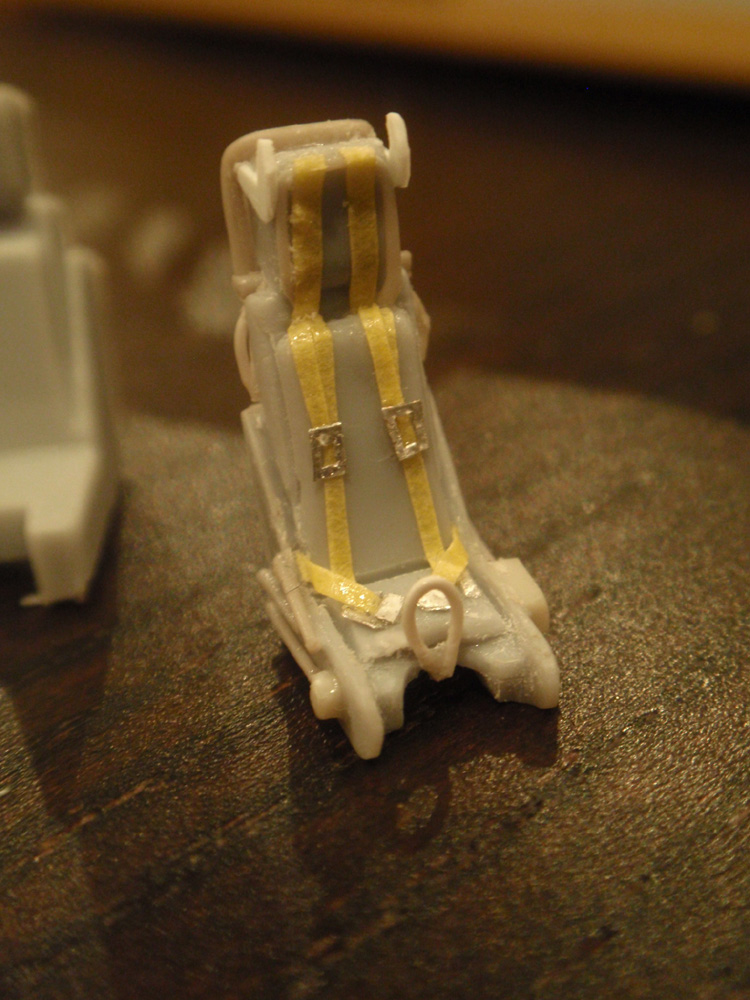

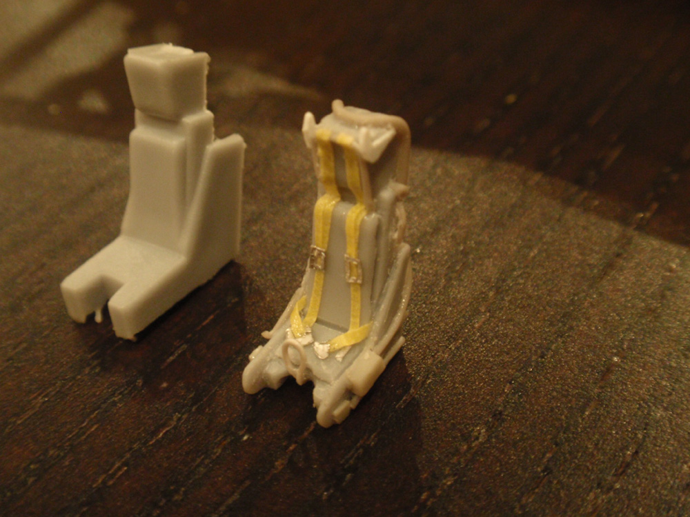

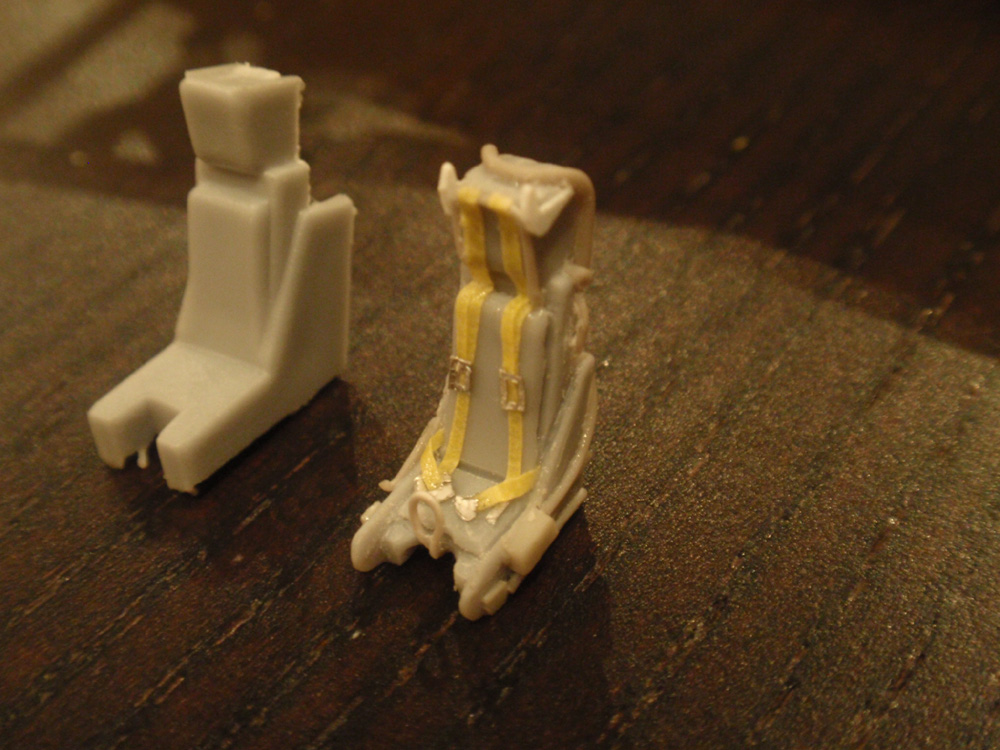

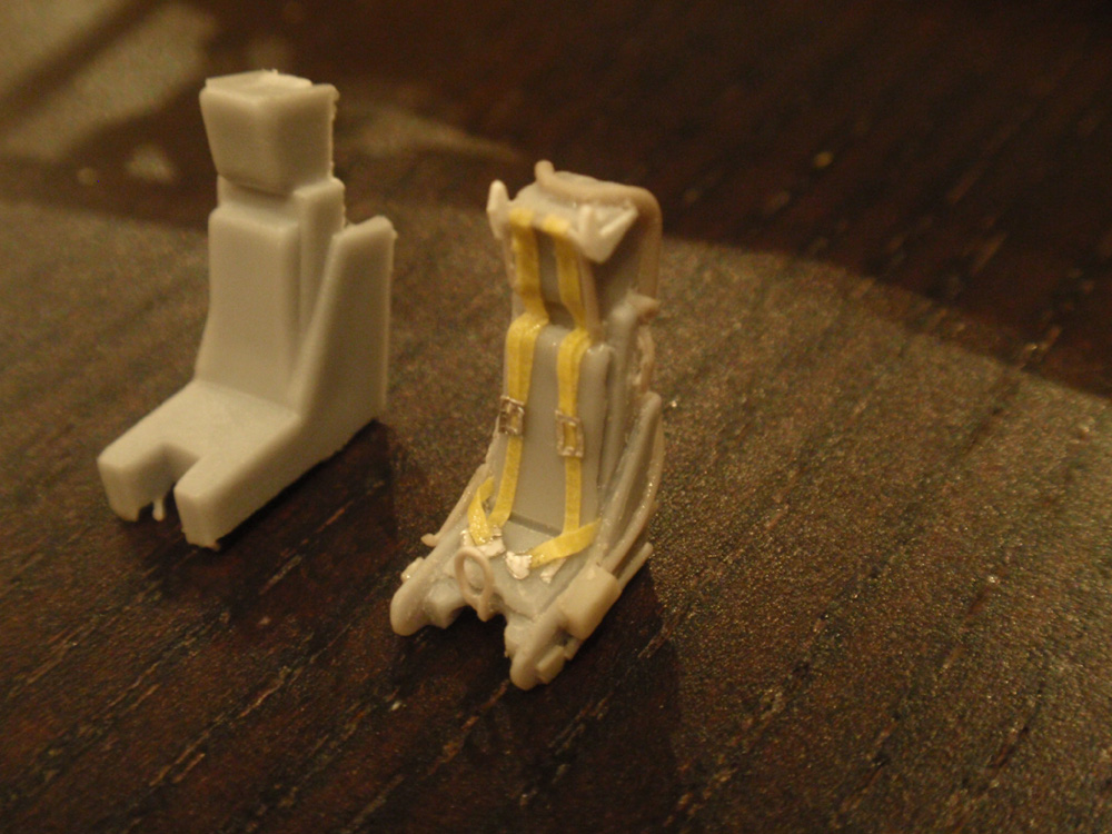

Спасибо,Вадим и Марат.Фотки хорошие ,но интересует именно кокпит.Фонарь большой и через него много видно будет.На выходных из заготовки из набора выточил кресло похожее на правду.Фотки прилагаю.В понедельник на работе выточил второе ,но по злому року его сдуло с приборки из автомобиля по дороге домой.Теперь буду мутить его с нуля.

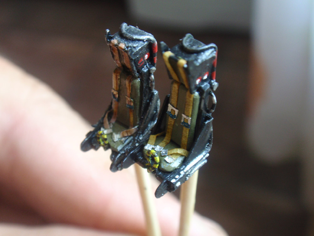

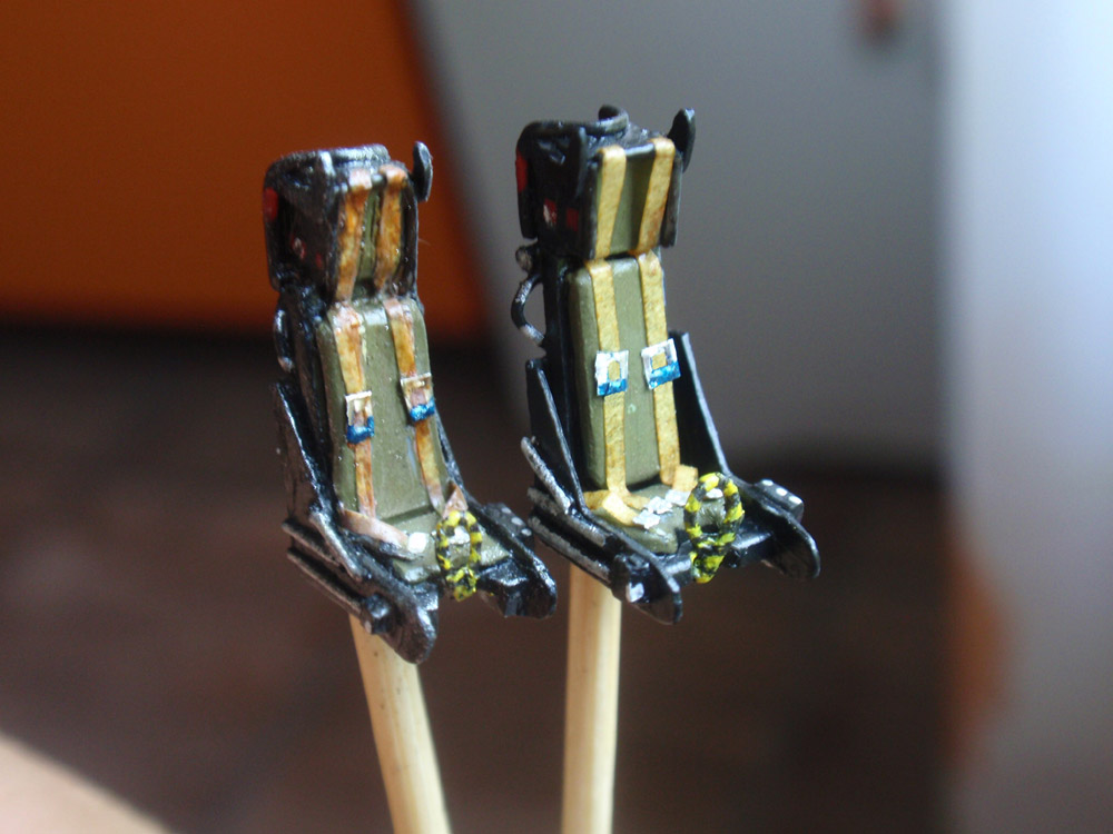

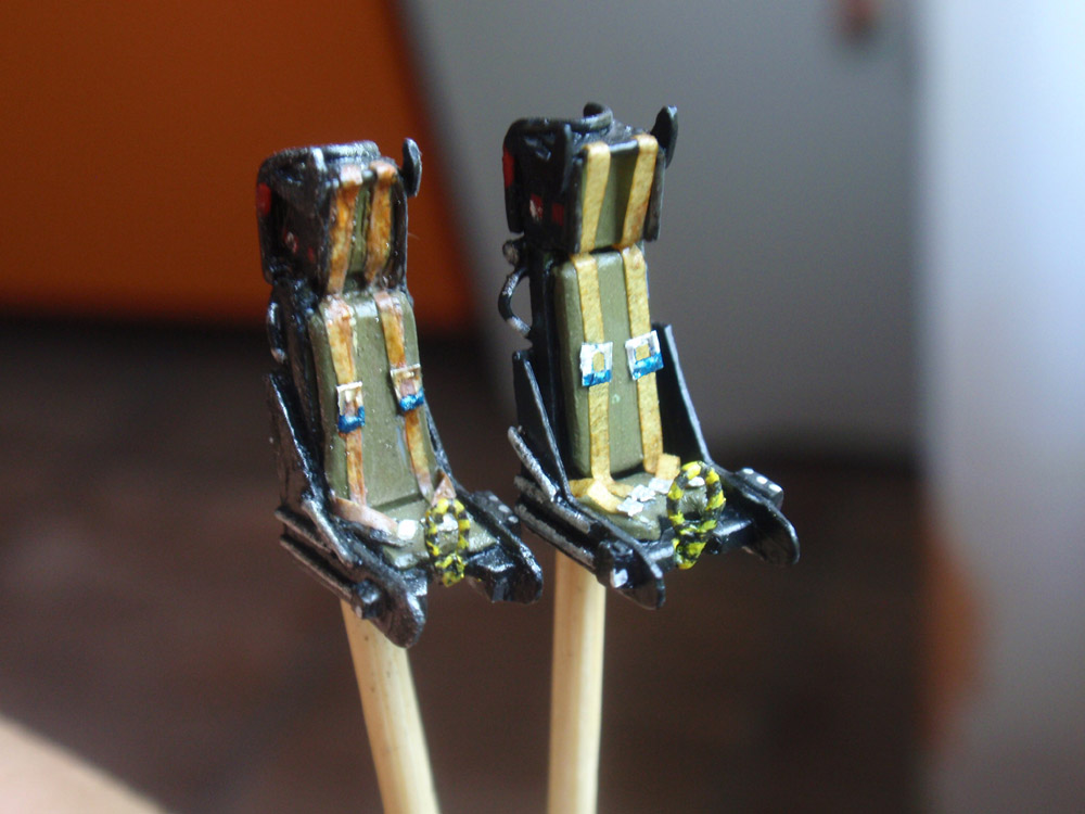

Прошу простить за долгий перерыв.За две недели почти ничего не сделал,но теперь надеюсь дела пойдут.На данном этапе завершил кресла.

Замечательные кресла!
 Заголовок сообщения: Re: EMB.312 Tucano 1:72 Premiere
СообщениеДобавлено: 15 июн 2011 06:37
с учетом того, что кресла самодел - отличные))))

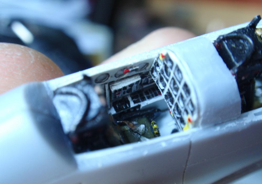

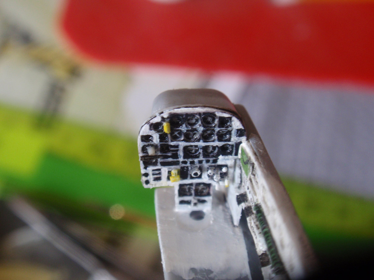

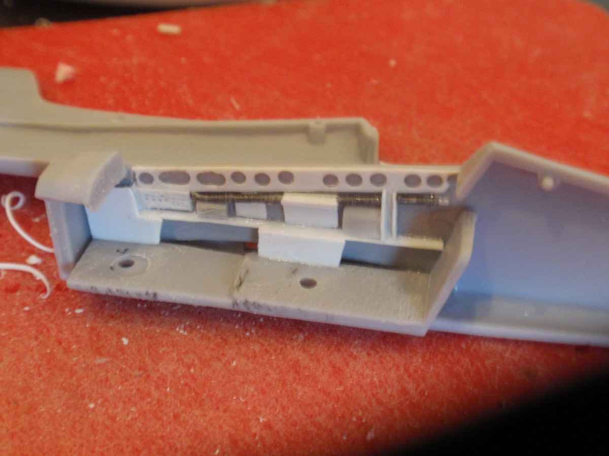

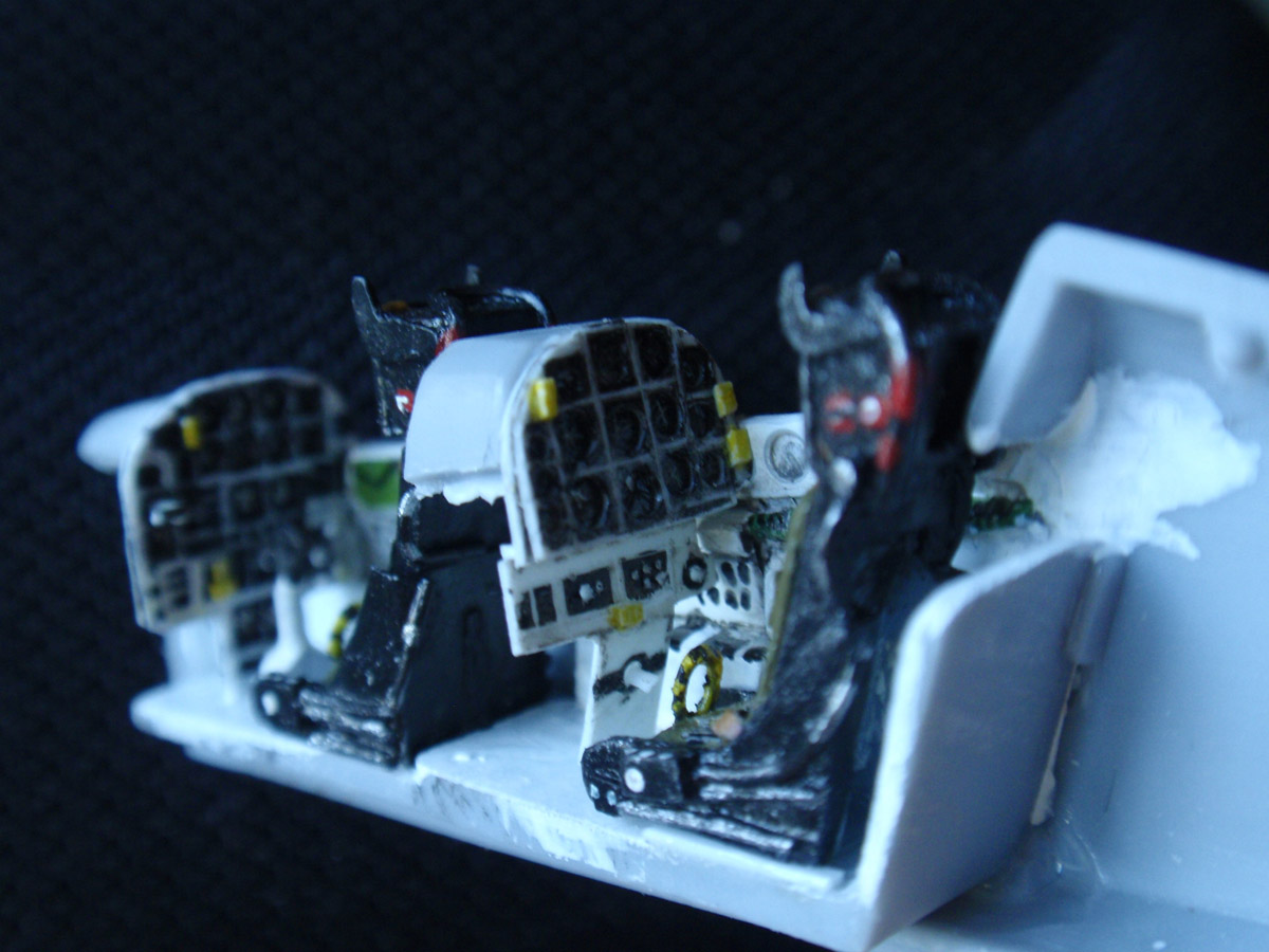

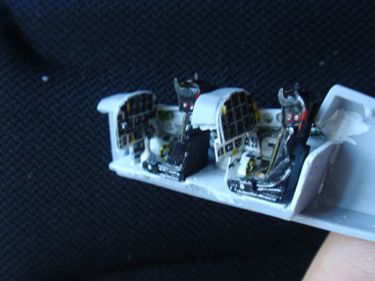

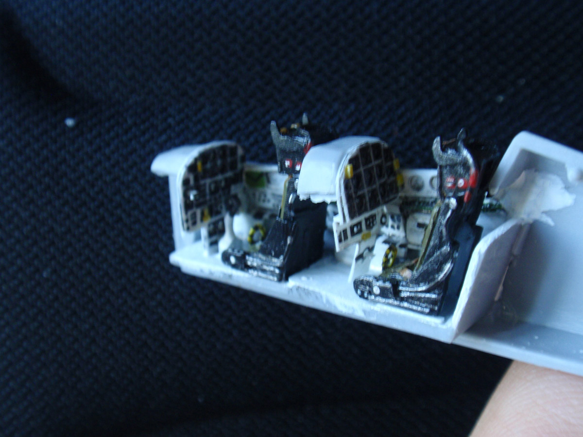

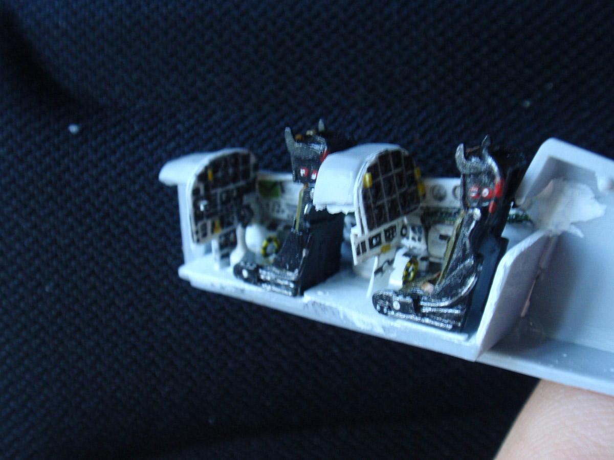

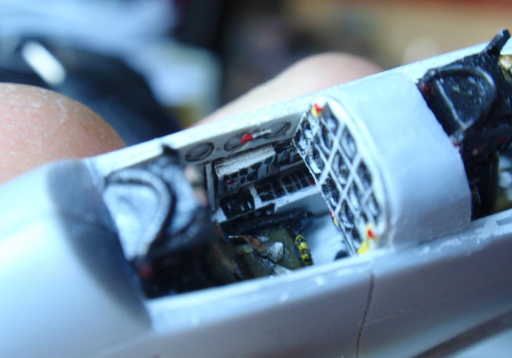

Новые события на поприще моделестроения.Доделал правую сторону кокпита и две приборки сотворил.Делал их их доширака ,методом сэндвича.Приборы закрашивал черным маркером,а потом процарапывал подобие шкал.72-ой не мой масштаб поэтому на макросьемке выглядит корявенько,но на самом деле все очень пристойно.На пилотской приборке не поленился и сотворил 6 тумблеров.Дальше глаза отказались работать и режим фанатизма откличился.

Еще одно фото не влезло.

а очень даже и ничего себе, скажу я вам! учитывая масштаб))
жду продолжения)

Оболденно смотрится!

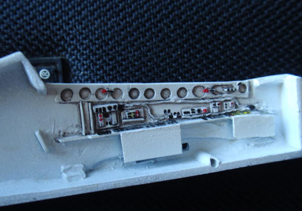

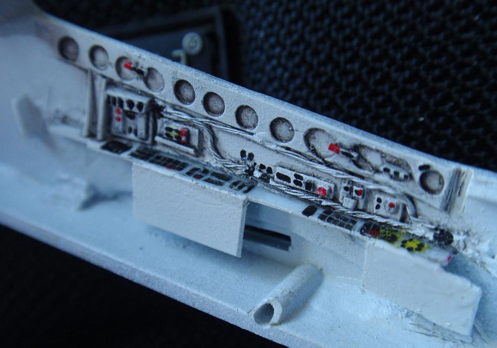

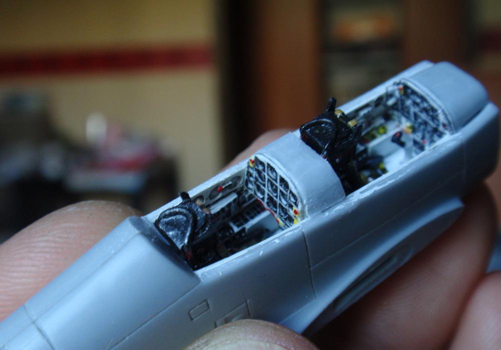

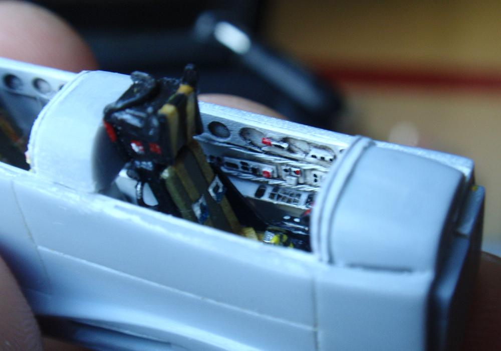

Сегодня с боем закончил левый борт.Скоро ослепну с этим 72-ым.

Еще пара фоток.

ну у тебя Саш и ладошки.. самоль просто утонул;)
аккуратно, учитывая размеры...

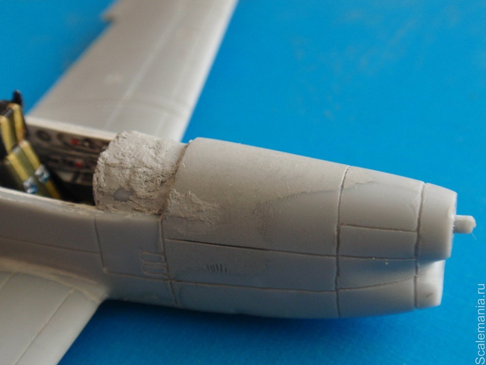

После долгого перерыва вернулся к работе.Собрал планер.Зашпаклевал.Дорезал недостающую расшивку.Буду еще дорабатывать козырьки над приборками и облагораживать всякие дырочки,лючки и воздухозаборнички.Закрылки отрезал, буду делать опущенными вниз.Следующие на очереди ниши шасси.

мдааас.. я смотрю самоль со шпаклей друууужет... учитывая размер отлично выходит, тока я бы рекомендовал расшивку по возможности делать пилочками 0,1. есть и у тамии и у хаси. особенно удобно "накернивать" под скрайбер и на выпуклых и на прямых поверхностях.

Пытался прибарахлится этими пилками ,но на тот момент нигде не было.А сейчас до магаза добраться некогда.Поэтому приходится ручками корячиться.Вообще ,Вадим,это первый мой опыт общения с расшивкой,поэтому на кривых поверхностях выглядит кривовато.

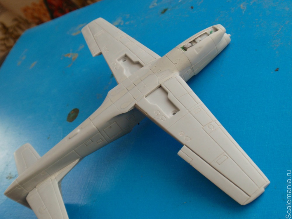

Очередное обновление.Наконец-то довел внешний облик до приемлемого качества.Сделал из прозрачного литника фары на крыльях,так как производитель их не делает.
Разогрел прозрачный литник на свече и вдавил в подготовленное заранее посадочное место.Лишнее сточил надфилем.После окончательной грунтовки зашлифую.Деталировал ниши основного шасси.Предварительно углубил их на 1,5-2 мм и изготовил силовой набор из доширака.Проводку не делал,так как у оригинала там тоже пустовато.
Обнаружил на смоляной модели в 48 масштабе выходные вентиляционные решетки на пузе и решил их тоже симитировать.Рамки из доширака,сетка от пакетиков чая.
Все загрунтовал белым тамийским грунтом из балона и начал ловить недоделки.
