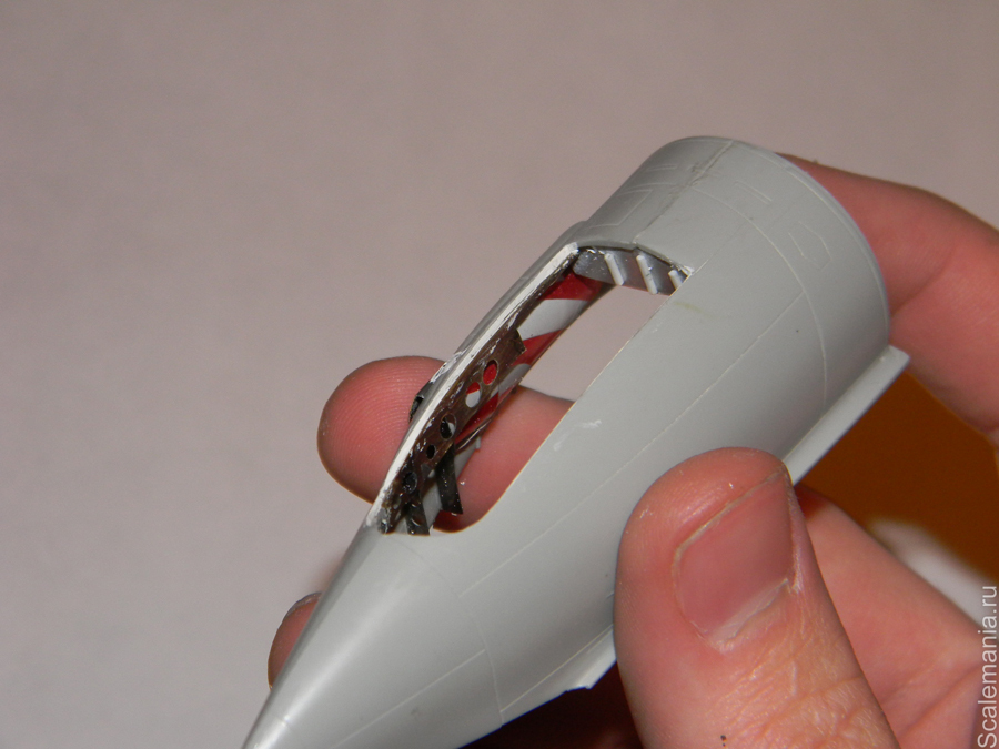

На днях таки начал сборку. Собрал кабину. Родные детали + травло от Эдика. Все травло ставить не стал, так как по сути оставить родные детали было проще и травло не давало особого выигрыша. В итоге все равно почти ничего не видно. На фотографих видны непрокрасы на штурвале и ручке, буду убирать перед установкой фонаря.

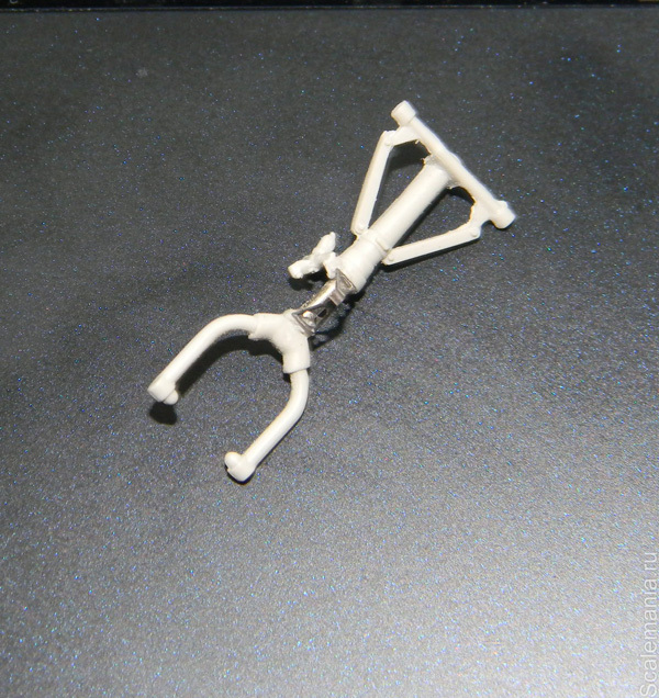

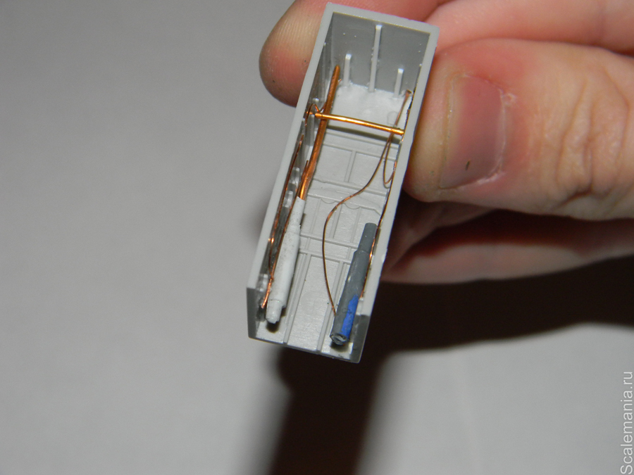

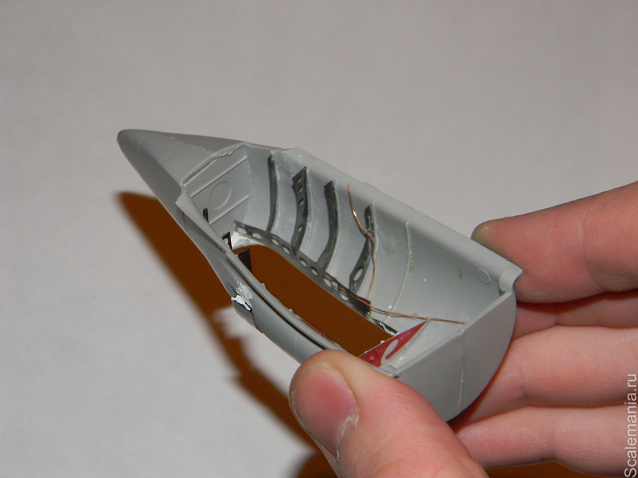

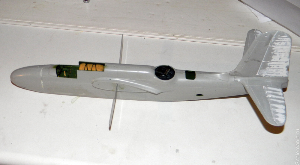

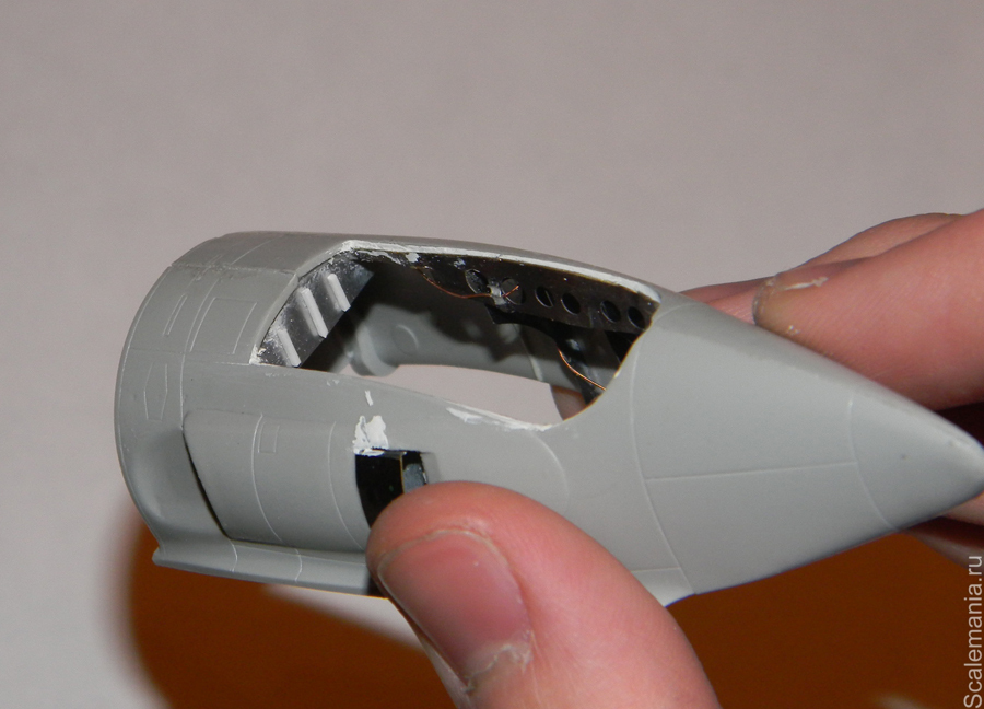

Доработал носовую нишу шасси. По фотографиям и опираясь на работы других моделистов. По сути самое важное - проводка. Без нее было как то совсем скучно. Склеил и покрасил турель. Ничего не дорабатывал, все равно видно будет примерно ничего. Только пулеметы поставлю векторовские. Потом сложил все вместе и склеил фюзеляж.
A-20G 1/48 Italery A-20G 1/48 Italery
Сегодня продолжил работы с фюзеляжем. Вклеил створки бомбоотсека, приклеил хвостовое оперение и нос. На оперении попытался сделать провис полотна. Литники + шпаклевка. Вроде что-то вышло, а что именно будет видно после грунтовки. Но по хорошему игра не стоит свеч. Учитывая что судя по фото провиса почти не было видно. В нос набил груза в пластилине и ПВА. Думаю с избытком. Модель, даже взятая в районе за креслом пилота клюет на нос.

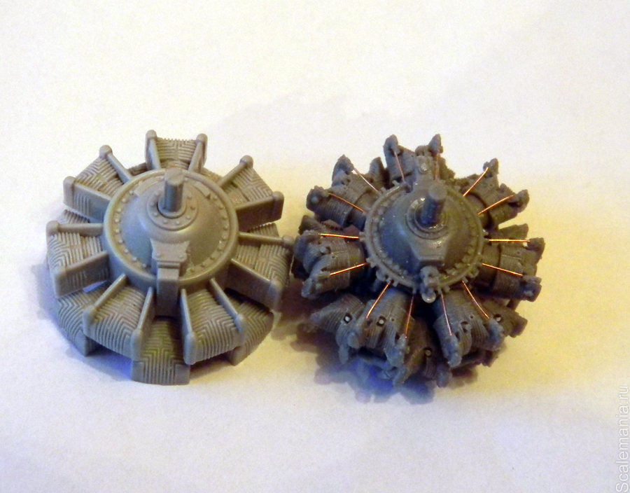

Так же ставлю на модель моторы. Они конечно в разы лучше родных, но делать проводку - то еще удовольствие. Ладно она еще в реальности толстая была. Но все равно, сделав даже один мотор хочется кого то удавить :evil:
A-20G 1/48 Italery A-20G 1/48 Italery A-20G 1/48 ItaleryA-20G 1/48 Italery

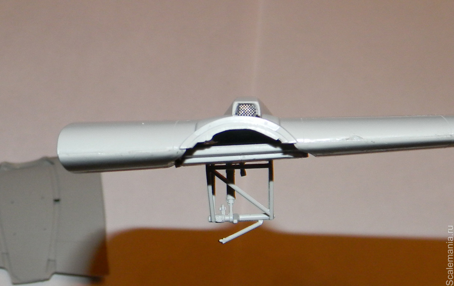

Сегодня опять посидел с моделью. Делал нишу. В целом что-то сделал, но занятие далеко не самое приятное.
Собственно говоря в самой модели основные ниши совершенно пусты. В реальности в них был довольно заметный силовой набор на бортах и канал маслорадиатора. У меня в наличии набор травления с силовым набором. Собственно я его и установил, сначала сделав канал радиатора из жести и сетку из лишней травленки от других моделей. В целом конечно по мотивам, но видно будет мало и что видно - узнается. Так же потолок ниши на крыле пришлось нарастить. А вот с травленкой меня ждала засада. Конструкция шасси Хэвока такова, что пирамиду подкосов надо ставить до сборки мотогондолы. Ну я её и собрал и собирался сложить все вместе... не тут то было. Травленка упиралась на пирамиду. То ли ниша слишком узкая, то ли пирамида широкая. В любом случае она должна быть одной ширины с нишей. А в модели шире на 3мм. А травленка сделана точь в точь под нишу... Пришлось снимать травленку и резать её. Потом все в итоге все же сложилось. В нишу добавил чуток проводки на борт, остальная будет на стойке или будет установлена после сборки ниши. В общем осталось повторить все это на другом крыле.
A-20G 1/48 Italery A-20G 1/48 Italery A-20G 1/48 Italery A-20G 1/48 Italery A-20G 1/48 Italery A-20G 1/48 Italery A-20G 1/48 Italery A-20G 1/48 Italery A-20G 1/48 Italery A-20G 1/48 Italery A-20G 1/48 Italery

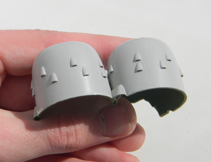

Так же повозился с раздельными патрубками на мотогондоле. Взял конусный бор и высверлил их не снимая с литника. Вроде вышло сносно.

На мотор смотреть спокойно не смог. Сорвал всю проводку и сделал по новой. Ибо нефиг так халтурить. Вышло конечно все равно не то, но уже по лучше.
A-20G 1/48 Italery
Капоты так же продолжил мучать. Высверлил патрубки общие и приклеил отдельные.

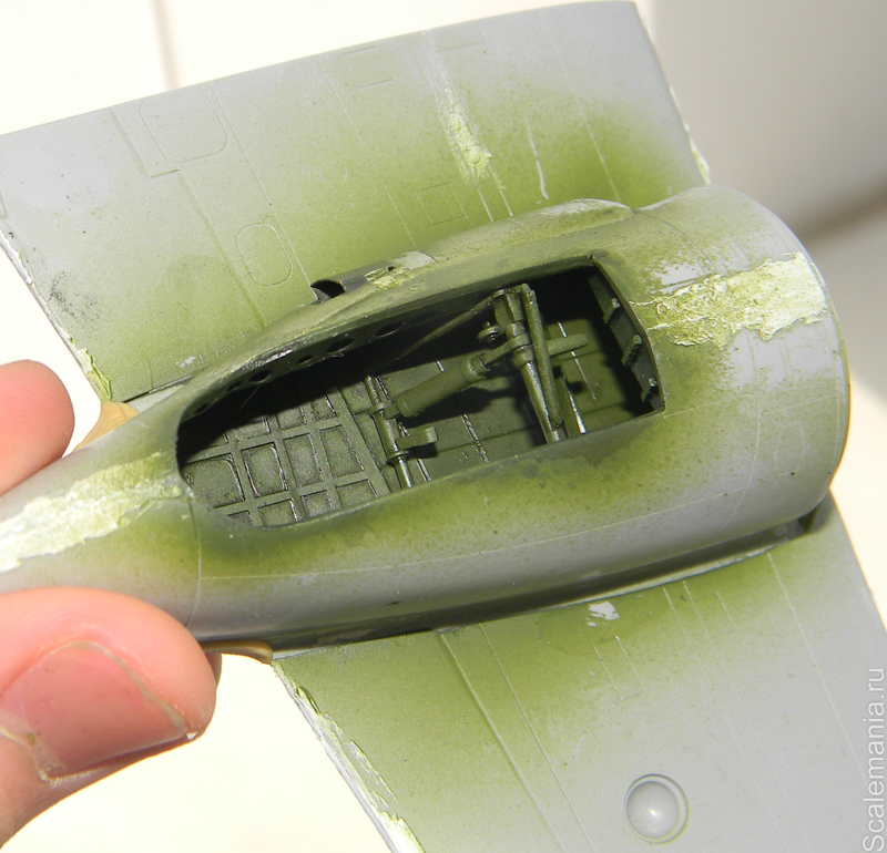

Ниши собрал и покрасил. Конечно они зеленые и скучные. Но по сути они такие и были. Осталось сделать только стоки, тяги створок и их шарниры. Не знаю делать это до или после покраски.

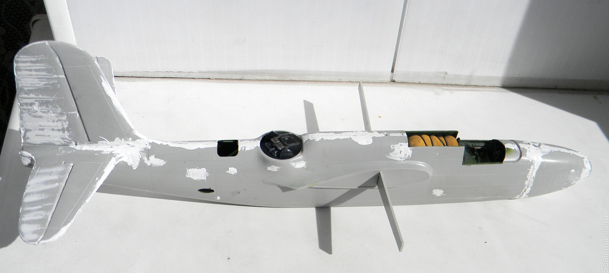

Шкурить модель конечно удовольствие еще то. Пока вожусь с фюзеляжем. В заднюю часть пришлось вставлять распорки из зубочисток. Так же поставил их и в крыло.

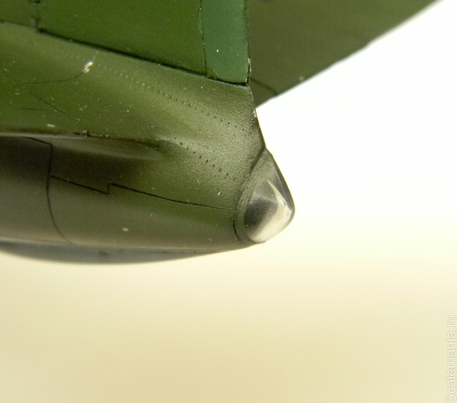

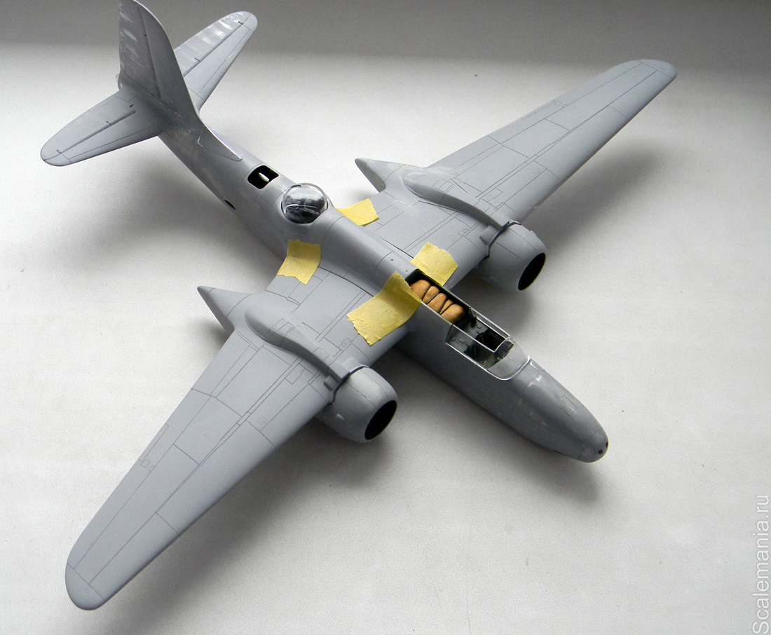

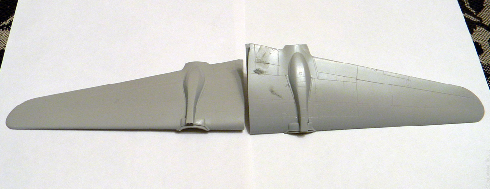

Продолжил работу. Собственно говоря я пилил расшивку и убирал мелкие огрехи. Скрайбер от RB production показал себя отлично. Очень приятный в работе инструмент. С начала недели зашкурил и восстановил/дорезал расшив на фюзеляже, ошкурил крылья(щели на стыках мотогондол ощутимые, по 1мм. Спасла тамиевская двухкомпонентка. На крыле так же пришлось возиться с расшивкой. На мотогондолах расшивку по сути пришлось резать по новой, так как родная была настолько мелкая и замыленая, что её по сути не было. Потом задул все грунтом. На фотографиях кое где видны его потеки. Само собой буду все это убирать. Так же стыковка просто что бы детали не развалились,при нормальной склейке таких щелей не будет.

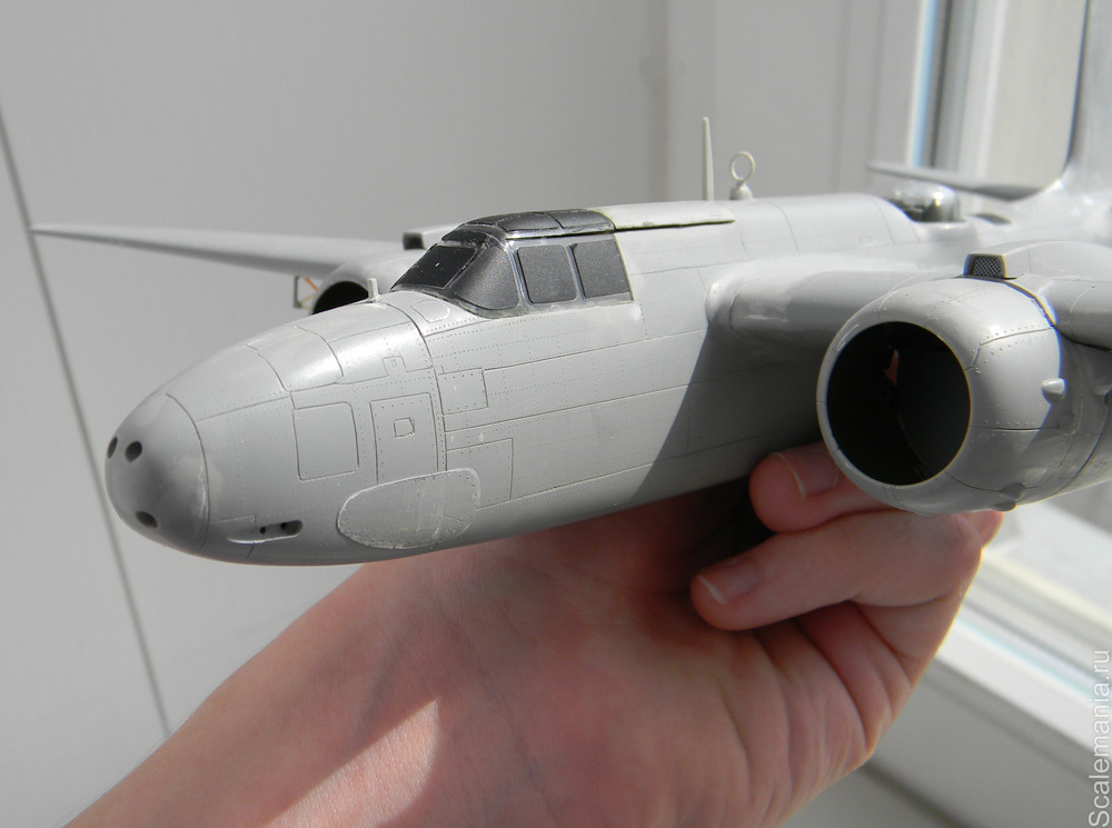

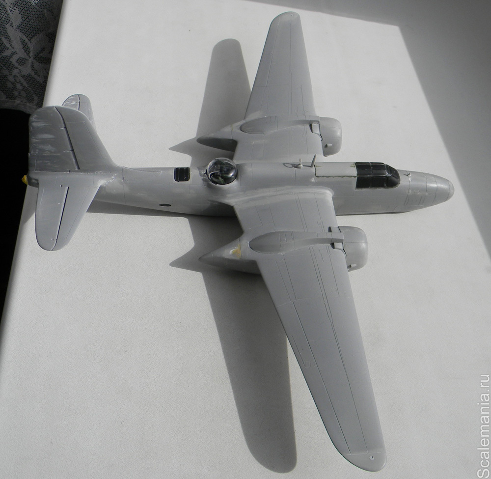

Приклеил крылья, состыковались нормально. Потом приклеил фонари, предварительно поставив к пилоту прицел из травленки и приклеив маски. Маски кстати легли хорошо, чего я не ждал. Так же высверлил посадочные места под БАНО, накатал клепку(по мотивам, больше для того что бы она просто была кое где видна. Так же сделал крепления базук из стальной и медной проволоки и обрезков травла. На откидной части фонаря сделал направляющие для шторки и саму шторку. После покраски останется добавить ручку открытия и тягу из травленки. На фото чуток отошла травленка сзади. Позже исправил.
В общем пора приступать к покраске.

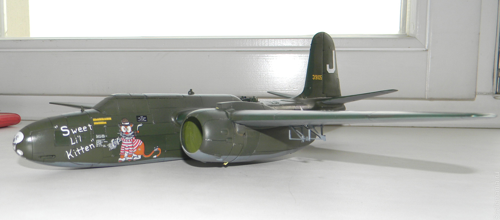

Занялся покраской. Задул низ в XF-53. На рулевых поверхностях осветлил его. Верх задул в основных цвета в разных оттенках.
Пятна по краям - XF-26, не тронутый на основных поверхностях и более светлый на рулях. Основной цвет - XF-58. На рулях - осветленный. Потом часть панелей были задуты XF-62, смею 62 и 58 и смесью 58 и 26ого. На фотографиях конечно он очень темный. Реальный цвет близок к цвету на фото со вспышкой.
Потом задул модель футурой, перевел декали. Родные оказались очень ломкими, но хорошо вварились в расшивку. А ZOTовскеие наоборот были крепкие, толстые, и в расшивку залезли только после прорезания. С носовым черепом придется еще возиться.
Сделал смывку готовым тамиевским "зельем". Потом сделал сколы гелевой ручкой с серебрянкой. Вот не знаю как вышло, оставить или стереть.

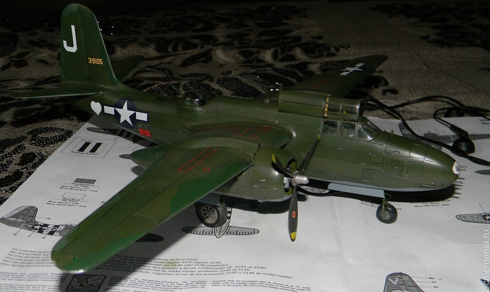

Тайные и темные фото процесса. Почти готово :D

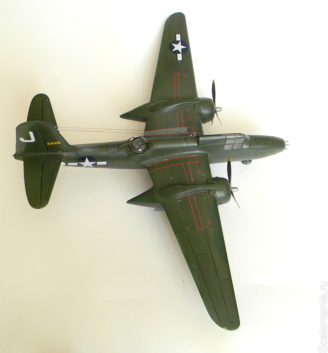

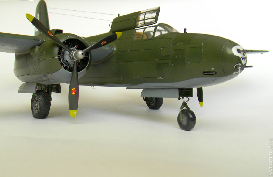

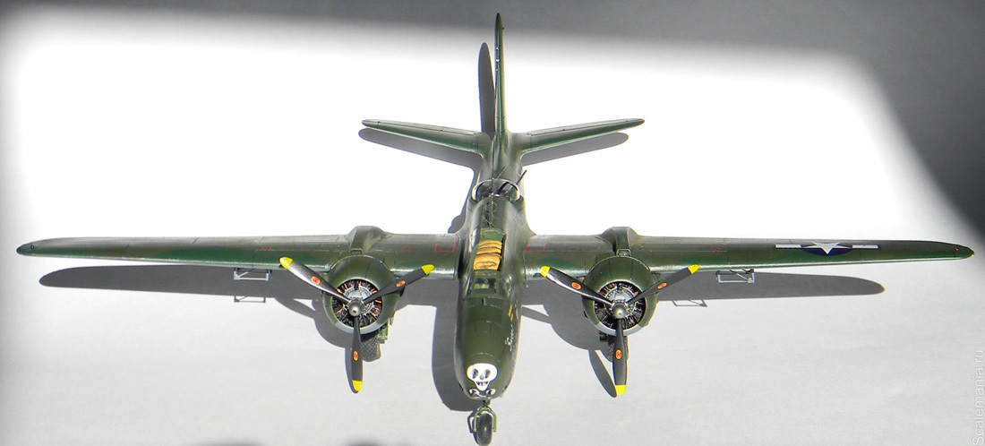

СообщениеДобавлено: 02 май 2012 19:01

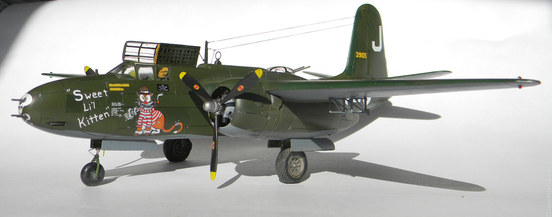

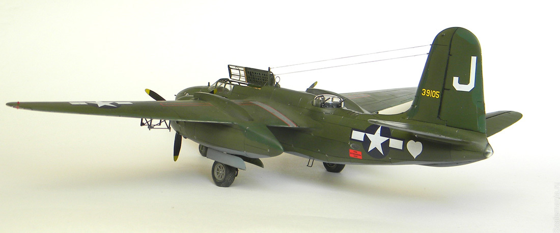

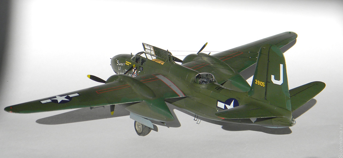

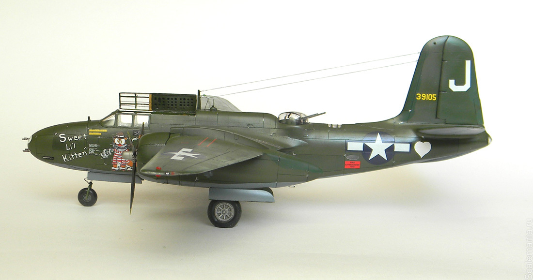

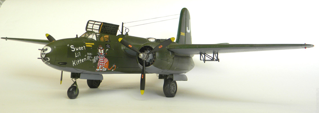

Ну вот она :D Прям все что есть, что утром фоткнулось.
A-20G 1/48 Italery A-20G 1/48 Italery A-20G 1/48 Italery A-20G 1/48 Italery A-20G 1/48 Italery A-20G 1/48 Italery A-20G 1/48 Italery A-20G 1/48 Italery A-20G 1/48 Italery A-20G 1/48 Italery A-20G 1/48 Italery A-20G 1/48 Italery A-20G 1/48 Italery A-20G 1/48 Italery A-20G 1/48 Italery A-20G 1/48 Italery A-20G 1/48 Italery A-20G 1/48 Italery A-20G 1/48 Italery A-20G 1/48 Italery A-20G 1/48 Italery A-20G 1/48 Italery A-20G 1/48 Italery A-20G 1/48 Italery A-20G 1/48 Italery A-20G 1/48 Italery A-20G 1/48 Italery A-20G 1/48 Italery A-20G 1/48 Italery A-20G 1/48 Italery A-20G 1/48 Italery A-20G 1/48 Italery A-20G 1/48 Italery A-20G 1/48 Italery A-20G 1/48 Italery A-20G 1/48 Italery A-20G 1/48 Italery A-20G 1/48 Italery A-20G 1/48 Italery A-20G 1/48 Italery A-20G 1/48 Italery A-20G 1/48 Italery A-20G 1/48 Italery A-20G 1/48 Italery A-20G 1/48 Italery A-20G 1/48 Italery A-20G 1/48 Italery A-20G 1/48 Italery
Теперь займусь таки изготовлением подвеса.
