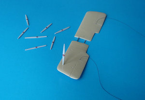

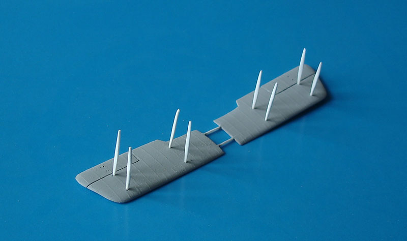

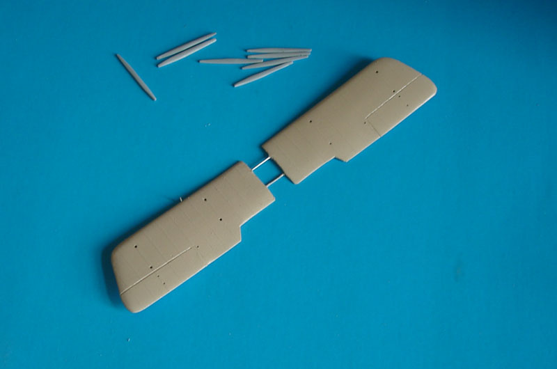

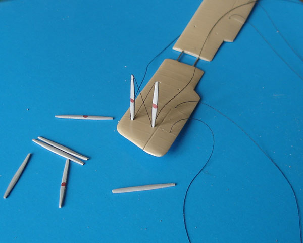

Сегодня по плану - изготовление стоек крыла. Т.к. стойки крашенные, то с деревом возиться не стал. Попробывал из иглы и эпоксилина... Не понравилось. Тогда из пластика. Вот первая стойка...

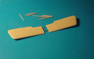

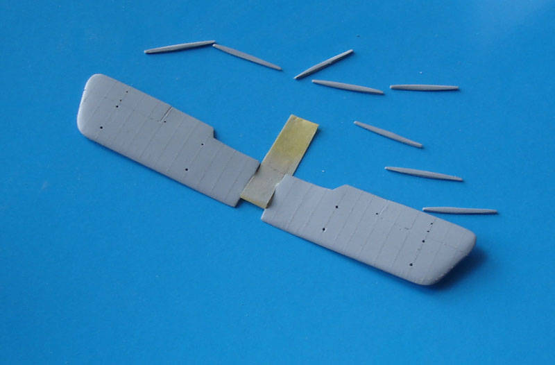

Изготовлены и временно устанолены стойки.

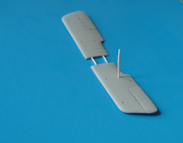

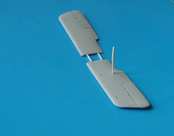

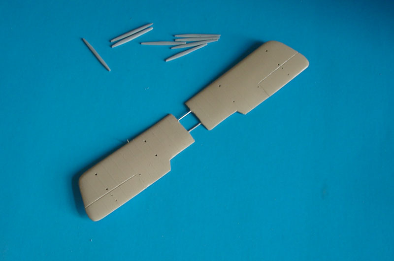

Долго я возился с крылом. Узнал, что лонжероны крыла - трубы и поменял на иглы, уменьшил видимость нервюр. Сейчас покрашу сверху

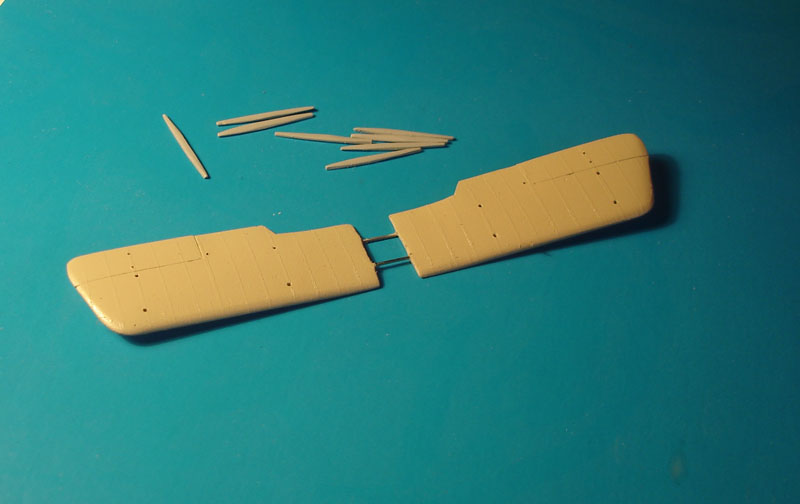

Подсказали, что до 1916 года полотно не окрашивалось. Сейчас пытаюсь получить этот оттенок и перекрасить.
Перекрасил... одно фото без вспышки при дневном свете, второе - освещено настольной лампой. На самом деле оттенок иной... Среднее между ними.

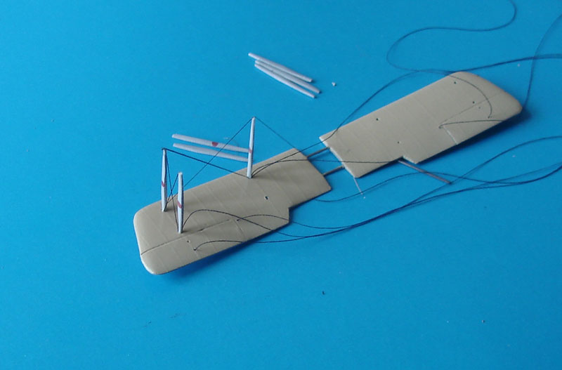

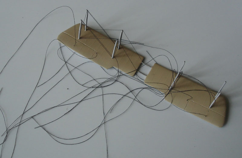

Последняя стойка на левом полукрыле установлена, расчалки закреплены. Взял старое, забракованное верхнее полукрыло и без клея поставил сверху... На сегодня довольно, устали глаза. Но моделизм на этом не кончается :D , займусь ВВА-14. Там глаза отдохнут :D
