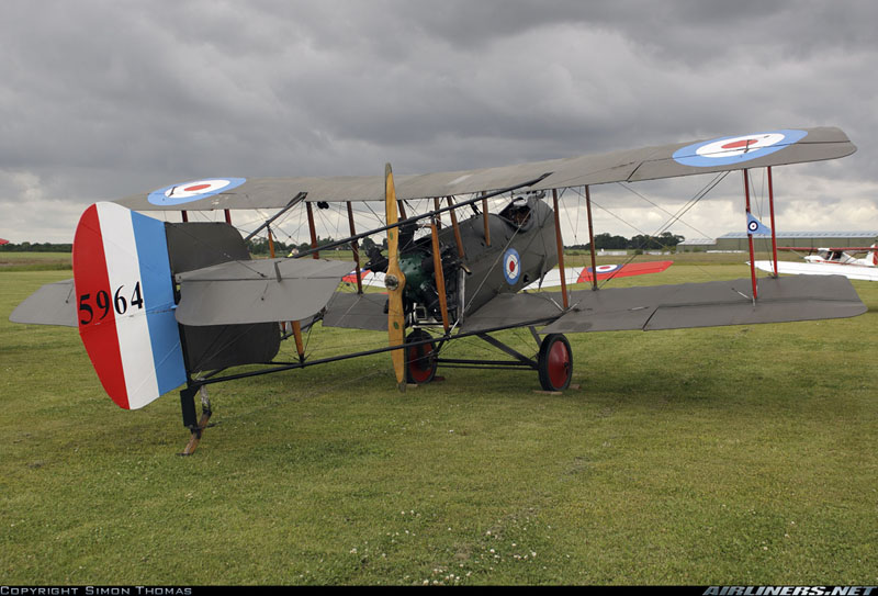

Начинаю самоделить данный самолёт. Раскрас пока не выбран.
Airco De Havilland D.H.2 является одноместной модификацией истребителя Эйрко Дэ Хэвиланд D.H.1, который был разработан английским авиаконструктором де Хэвиллендом в 1915 году. Эйрко D.H.2 был меньше, чем его предшественник, также на нем был установлен более легкий двигатель Гном «Моносупап» (100 л. с.) или Рон (110 л. с), поэтому вся конструкция планера весила меньше. Маневренность самолета также улучшилась. Пулемет на носу самолета вначале не был закреплен, потом же его установили на горизонтальной оси.
Летный состав не особенно любил эту модель самолетов. Тем более, что были зафиксированы случаи, когда двигатель разрушался прямо в воздухе. Также самолету не хватало скорости и вооружения, в магазине пехотного пулемета «Льюис» было всего 47 патронов. Но благодаря легкости в управлении этот истребитель был на вооружении авиачастей первой линии.
Эйрко D.H.2 выпускали компании «Бристоль» и «Виккерс». Первые 100 машин этой конструкции, которые собрали на заводе «Эйркрафт Мэньюфэкчуринг», смогли противостоять фоккеровскому террору» в воздухе в 1915 году. Всего было выпущено 450 Airco D.H.2.
111.jpg [ 116.07 КБ | Просмотров: 118540 ]

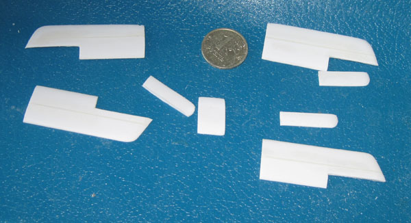

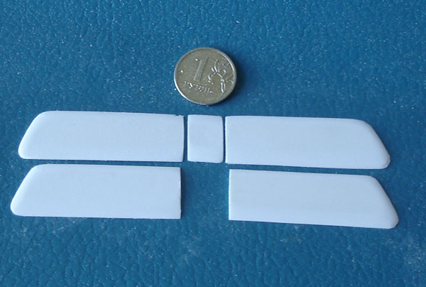

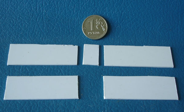

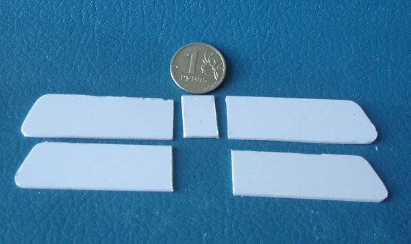

Начало будет размеренным.

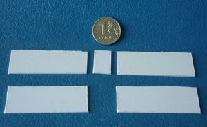

Вырезаны заготовки полукрыльев и верхнего центроплана.
а1.JPG [ 57.89 КБ | Просмотров: 118559 ]

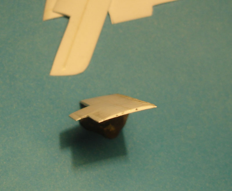

По чертежам выводим контуры законцовок. Следующий этап - профиль полукрыльев

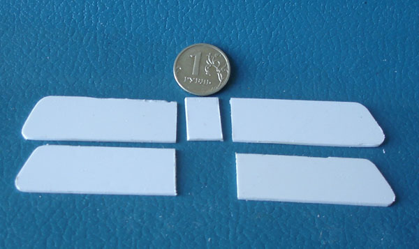

СообщениеДобавлено: 24 май 2011 18:37

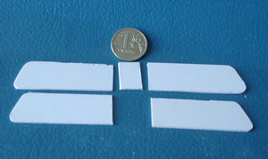

Профиль обточен. Теперь вырежим элероны, а завтра будем работать с нервюрами.

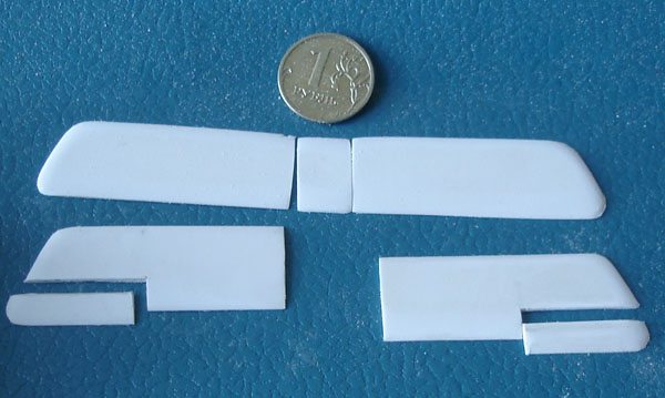

СообщениеДобавлено: 24 май 2011 19:43

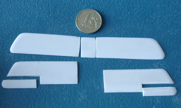

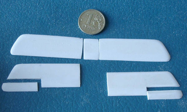

Спасибо, мужики.
Элероны аккуратно вырезаем модельным ножом, чтоб не было лишней работы по торцам.
а4.JPG [ 60.04 КБ | Просмотров: 118549 ]

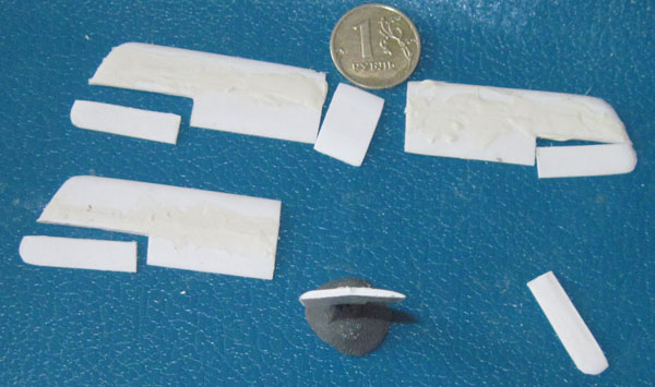

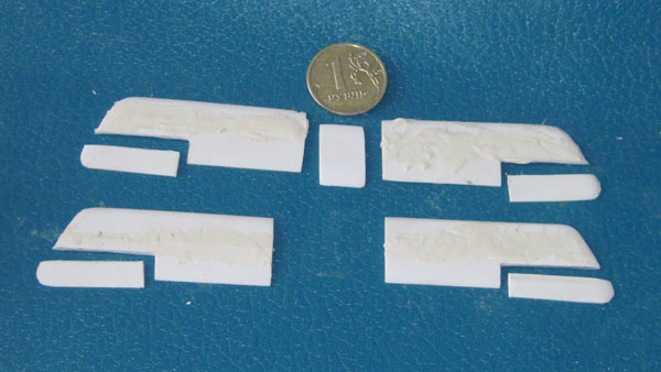

Изобразили прогиб профиля крыла и замазали шпаклёкой
а6.JPG [ 68.93 КБ | Просмотров: 118534 ]
а5.JPG [ 60.25 КБ | Просмотров: 118534 ]

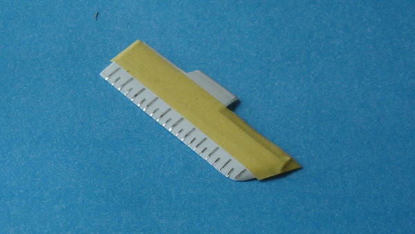

СообщениеДобавлено: 12 июн 2011 20:39

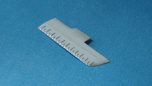

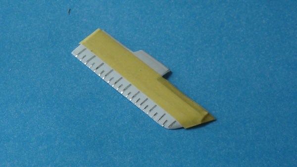

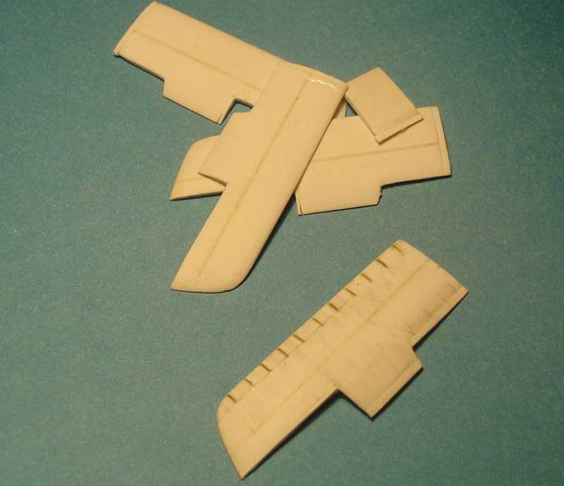

Очень долго я сегодня приводил к соответствию геометрию полукрыльев... И только сейчас занялся нервюрами. Пока отработаю до конца на одном полукрыле, чтобы прочувствовать технологию. На одном из снимков прототипа видно, что кроме основных нервюр, видны и нервюры носка крыла. С них и начал, иначе потом неудобно будет обрабатывать. Тонким тянутым литником на суперклее обозначил нервюры носка полукрыла.
а9.JPG [ 63.96 КБ | Просмотров: 118475 ]
а8.JPG [ 103.84 КБ | Просмотров: 118475 ]

после "чайки" я уже ничему не удивлюсь. и заранее прошу прощения за 35-ый масштаб который едет к тебе, ведь глаза у тебя уже привыкли к малекулам.

СообщениеДобавлено: 12 июн 2011 22:49

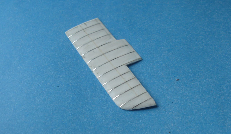

Верхняя поверхность обклеена, теперь аккуратно убрать клей, сточить нерюры у носка и задней кромки в ноль. Потом нижняя поверхность. Грунтовать придёться завтра, т.к. сильно шумит компрессор.
а11.JPG [ 60.34 КБ | Просмотров: 118470 ]
а10.JPG [ 61.18 КБ | Просмотров: 118470 ]

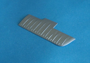

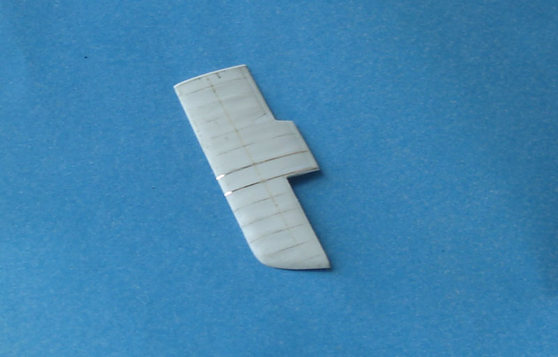

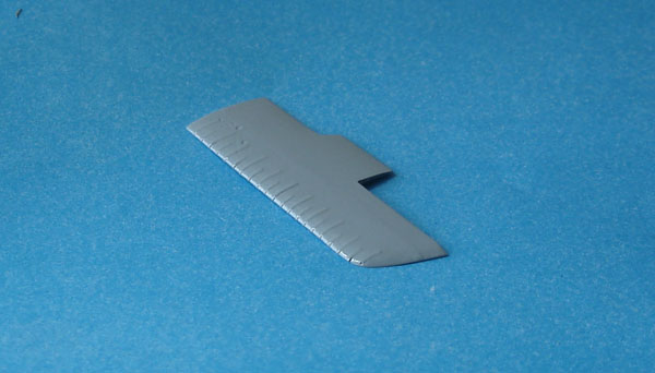

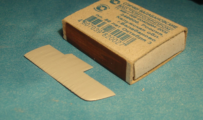

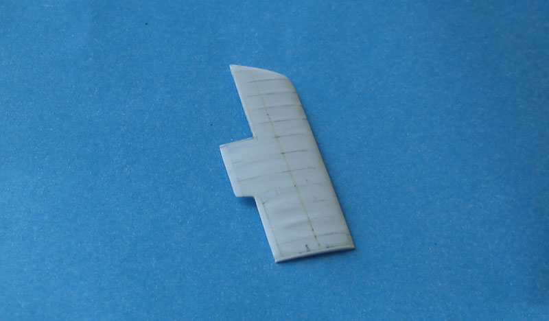

После грунтовки выглядит вот так... Ваши замечания, мои переделки.
а12.JPG [ 51.71 КБ | Просмотров: 118466 ]

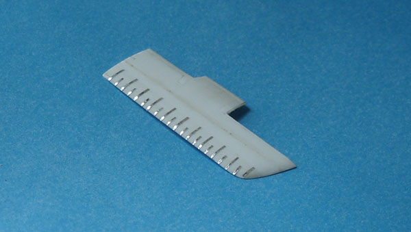

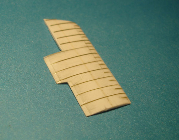

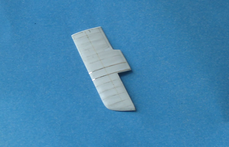

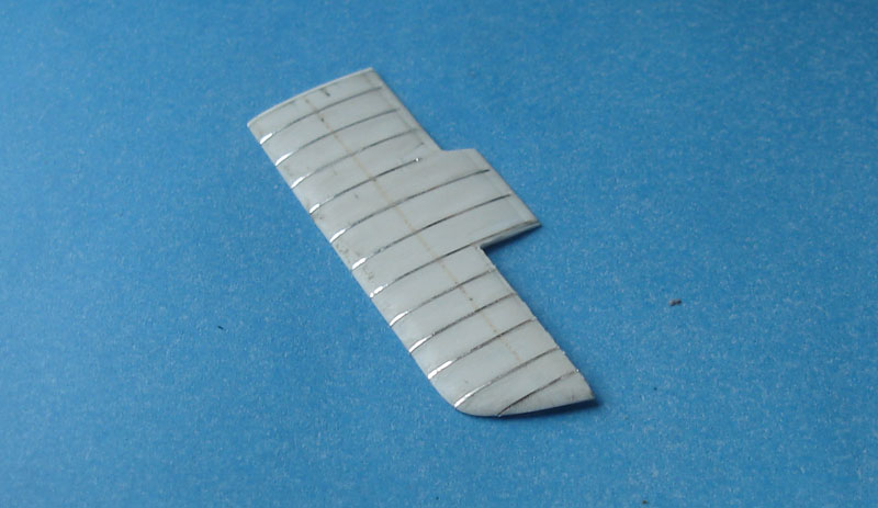

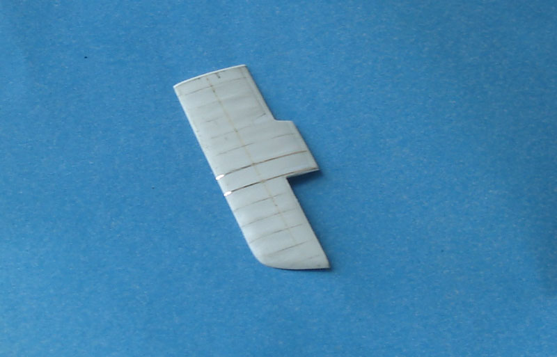

По мнению коллег (и я согласен с ними) перый вариант не прокатил...
Представляю второй вариант с использыванием фольги-самоклейки. Жду замечаний и готов к работе.
На дефекты покраски внимания пока не обращайте.
а10.JPG [ 48.67 КБ | Просмотров: 118461 ]
а9.JPG [ 48.75 КБ | Просмотров: 118461 ]
а8.JPG [ 50.49 КБ | Просмотров: 118461 ]

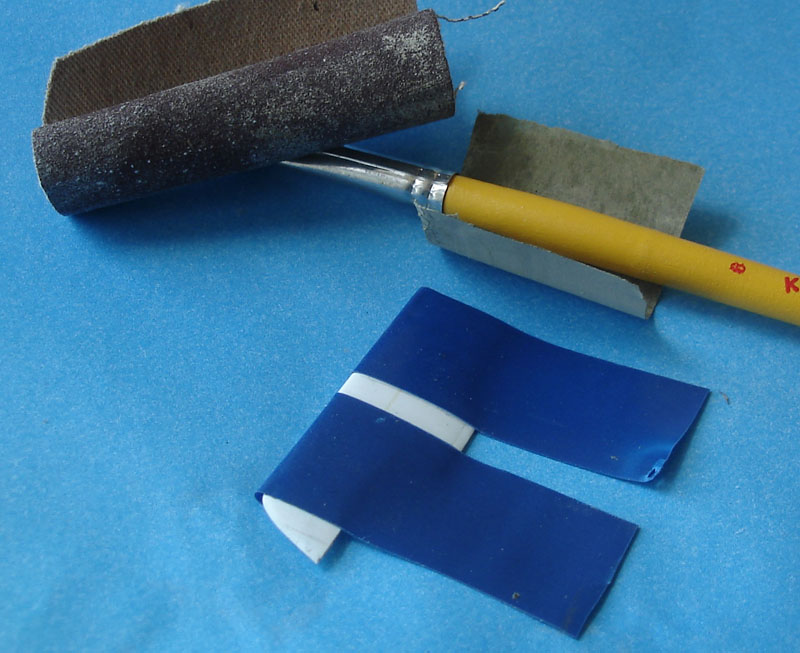

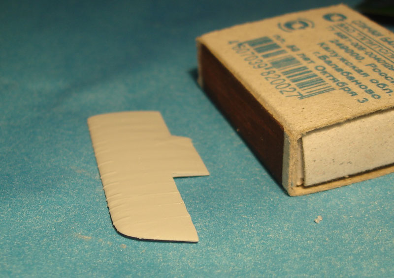

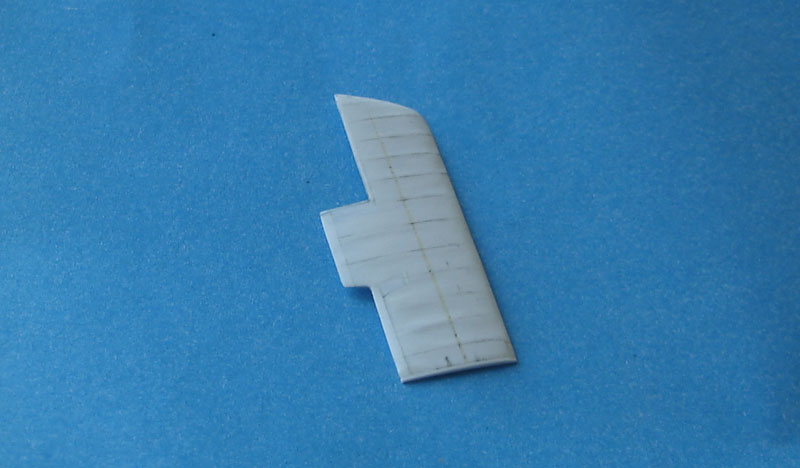

Спасибо всем, кто помог мне разобраться с провисом, нервюрами и киперными лентами. Обобщив Ваши советы, я в третий раз зачистил многострадальное полукрыло и начал работу....

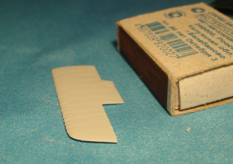

С помощью изоленты и наждачной бумаги имитировал провис полотна (слегка)
а14.JPG [ 67.12 КБ | Просмотров: 118452 ]
а13.JPG [ 65.75 КБ | Просмотров: 118452 ]
а12.JPG [ 116.55 КБ | Просмотров: 118452 ]

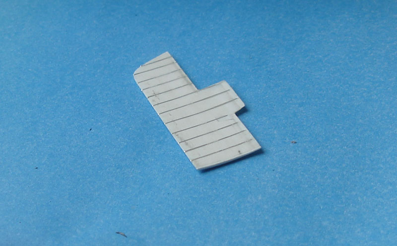

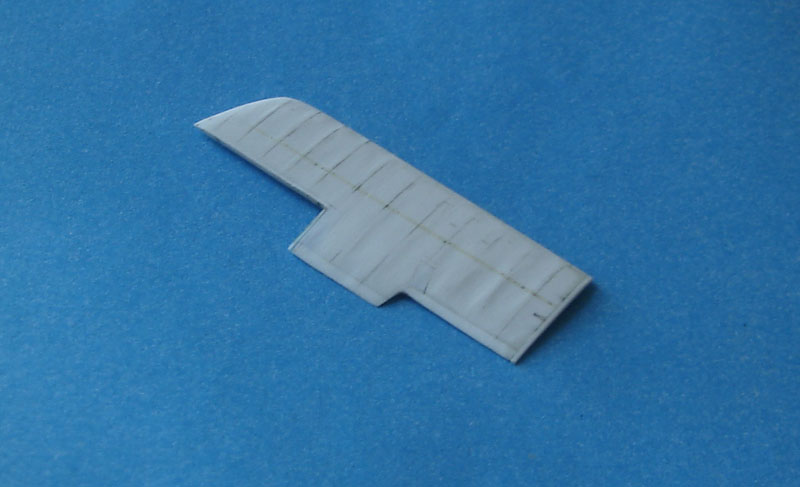

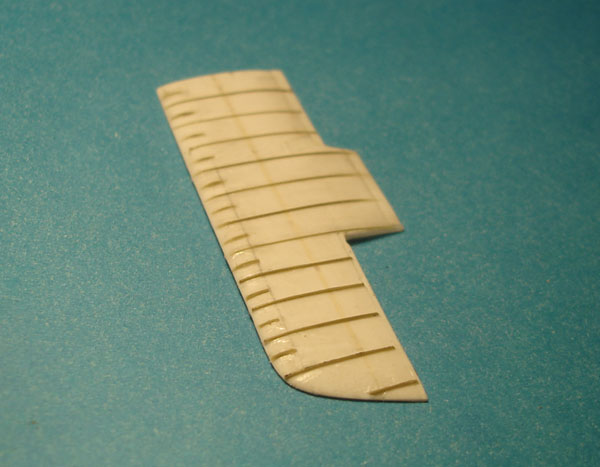

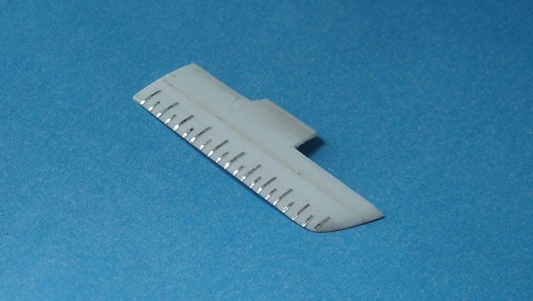

Следующий этап: насколько можно тоньше режу фольгу и имитирую киперные ленты
а15.JPG [ 68.42 КБ | Просмотров: 118451 ]
СообщениеДобавлено: 14 июн 2011 18:22
Основный кипера обозначены.
а18.JPG [ 82.15 КБ | Просмотров: 118447 ]
а17.JPG [ 77.71 КБ | Просмотров: 118447 ]

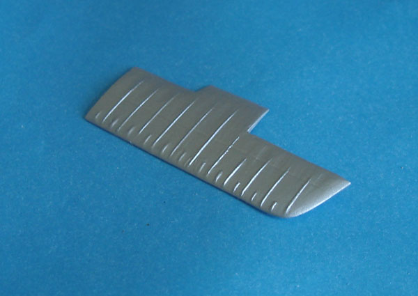

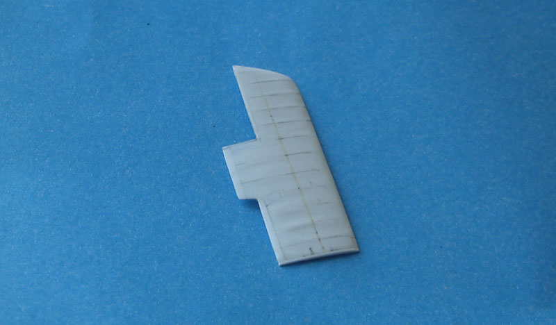

Вот такая получается "красота" после грунтовки.
а22.JPG [ 103.13 КБ | Просмотров: 118443 ]
а21.JPG [ 97.88 КБ | Просмотров: 118443 ]
