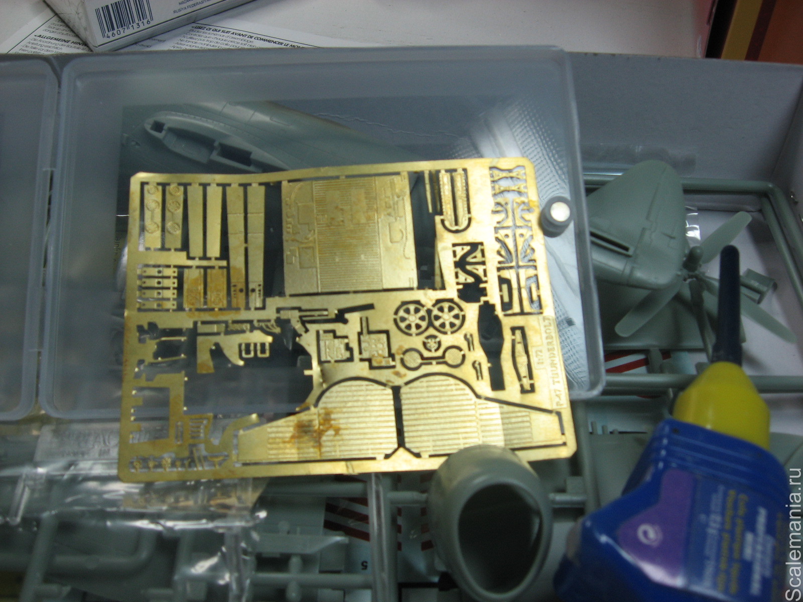

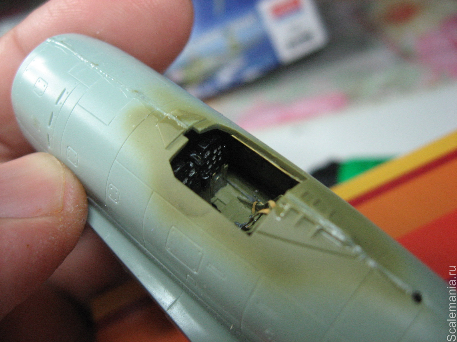

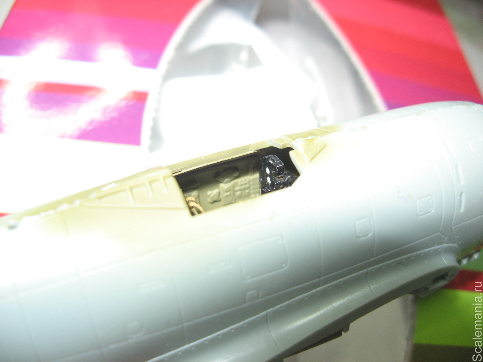

Переселился на открытый балкон - красота! Начал ваять Тандерболт - используя травло от Аирес сделал кабинет, склеил фюзеляж. Искупал фонарь в Футуре - положил в коробочку сушиться, постелив на дно салфетку. В общем всё как у людей))).

Замечательно устроился. С новосельем, Фуад! Начало модели классное, кабина смотрибельная.

СообщениеДобавлено: 14 май 2011 09:17
с новосельем, да)))
а вот салфетку - я бы не клал.... ворсинки, пыль...
ящик замечательный)
Тандер то же классно смотрится))))

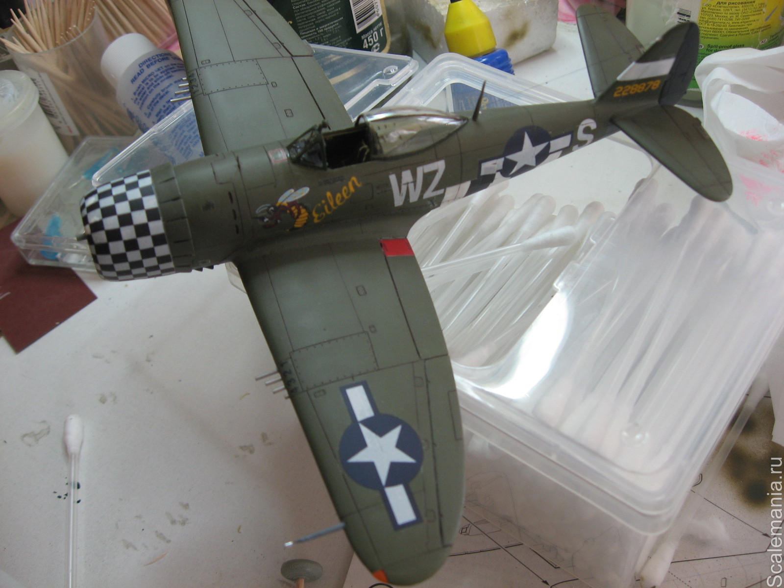

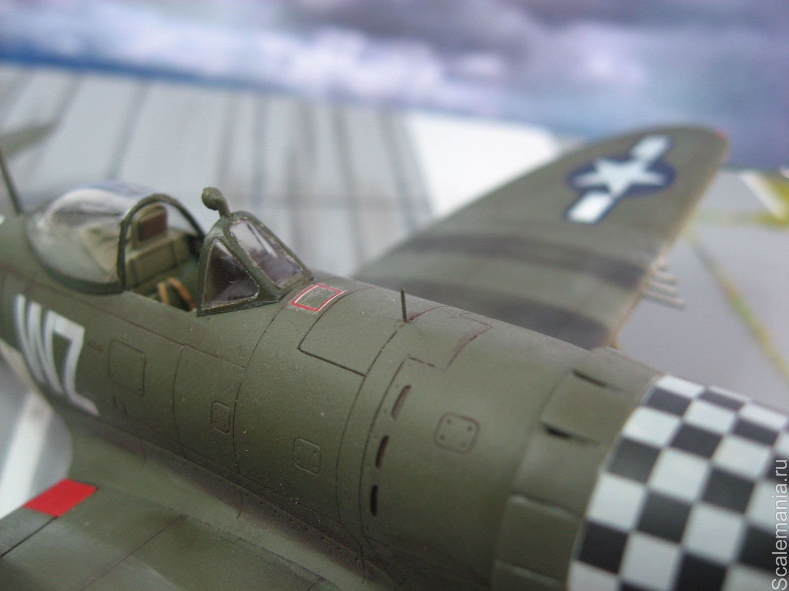

СообщениеДобавлено: 16 май 2011 08:49

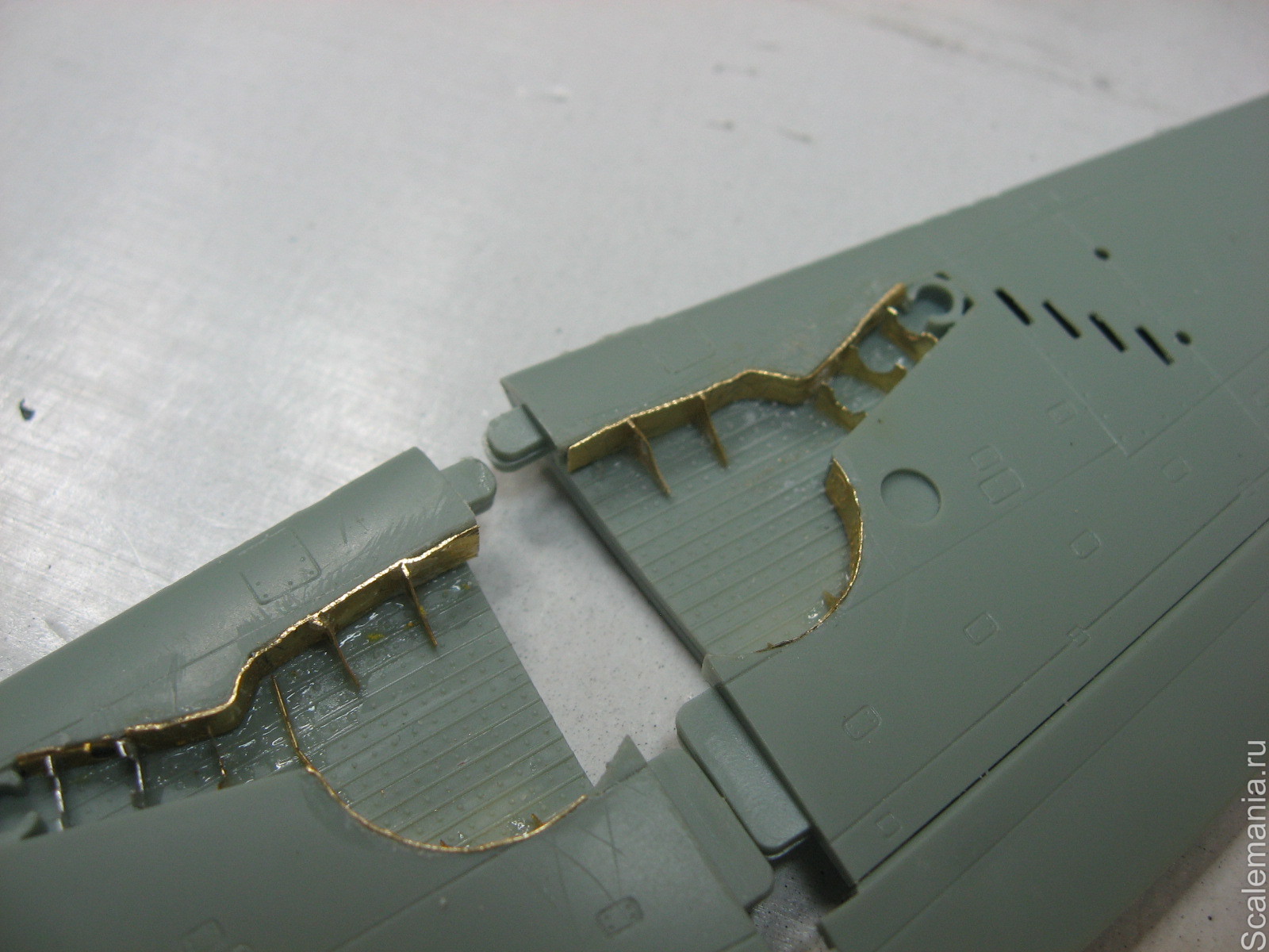

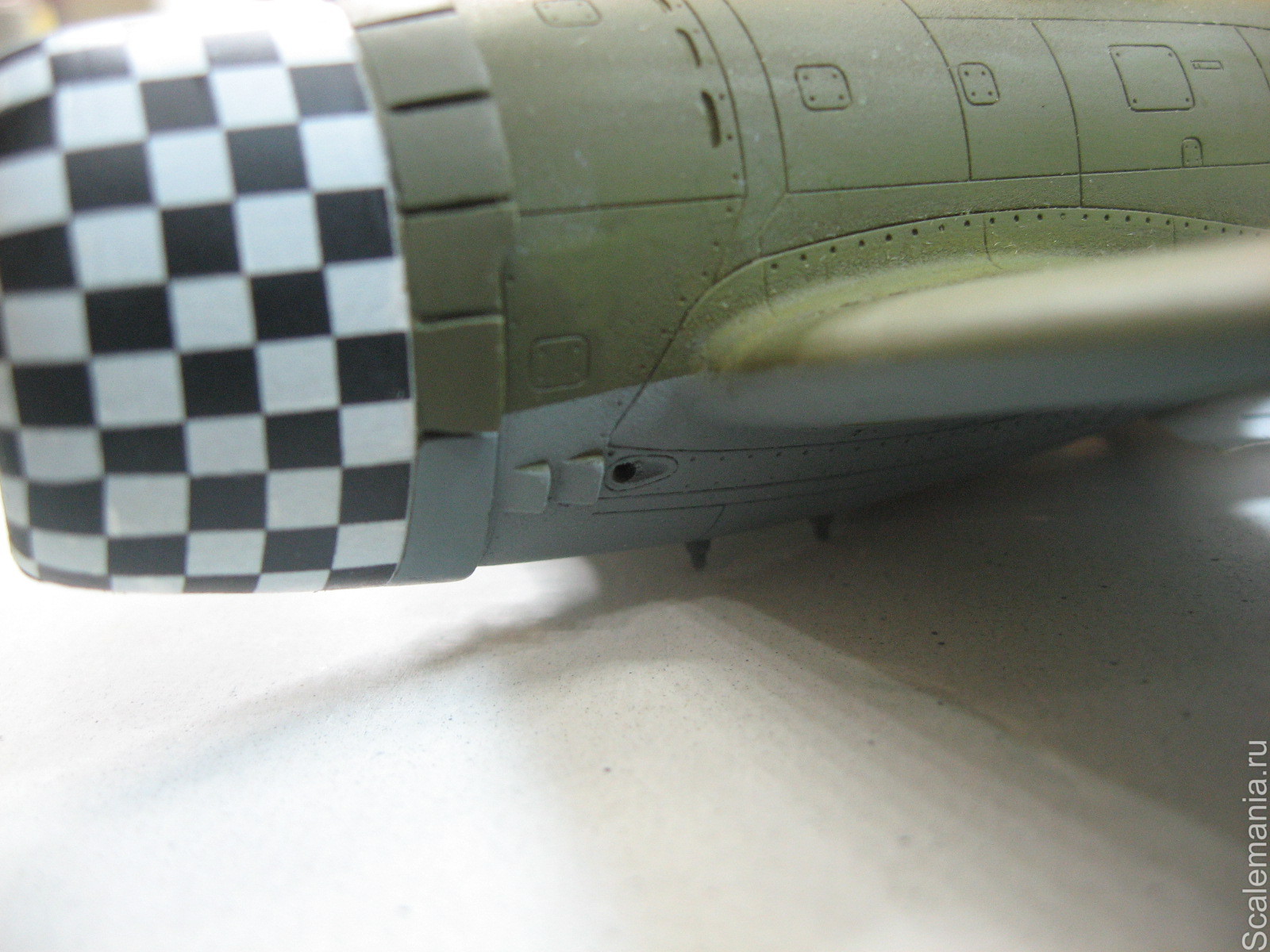

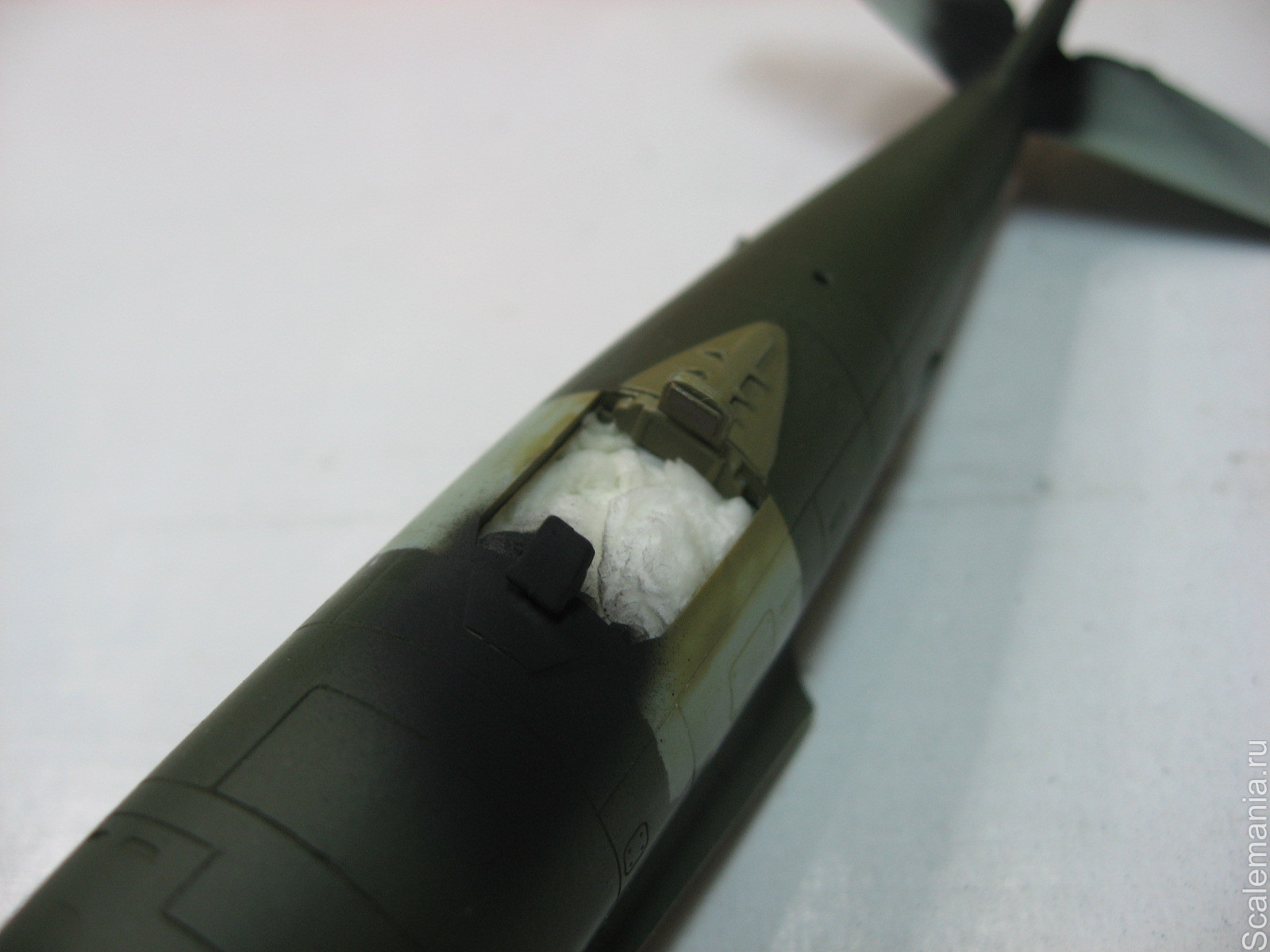

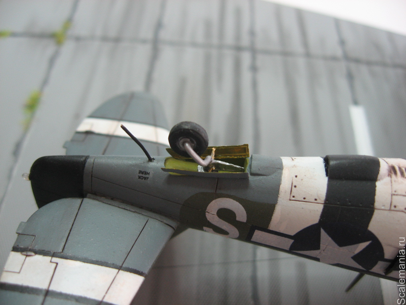

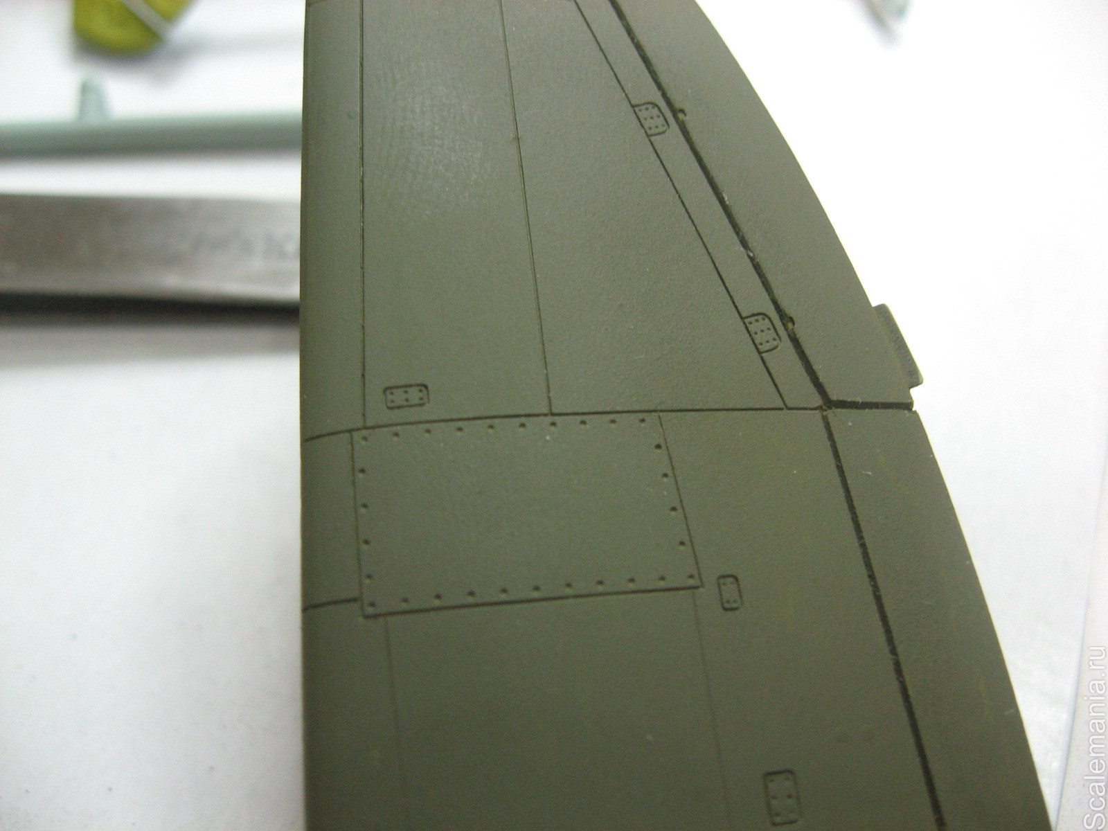

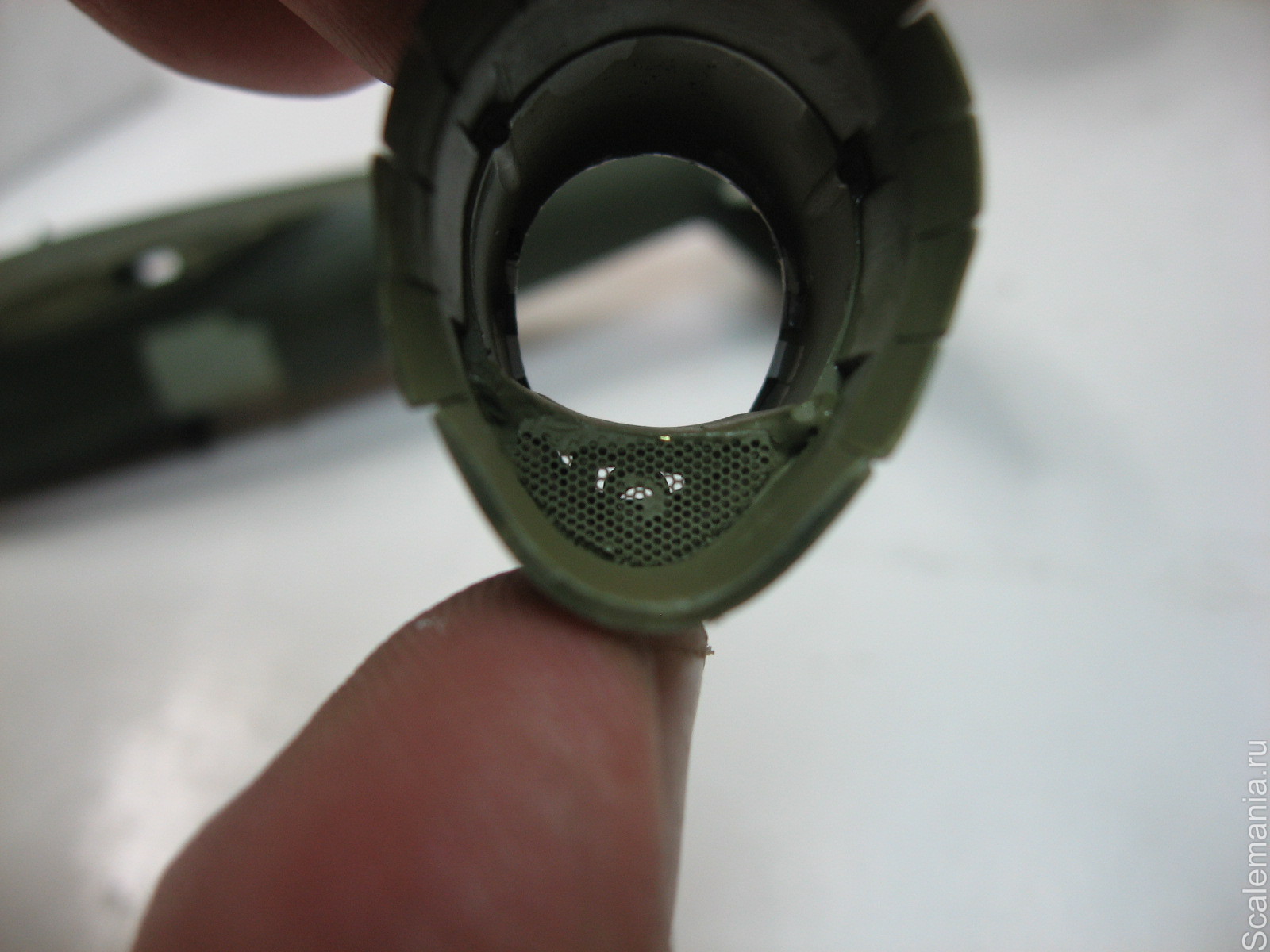

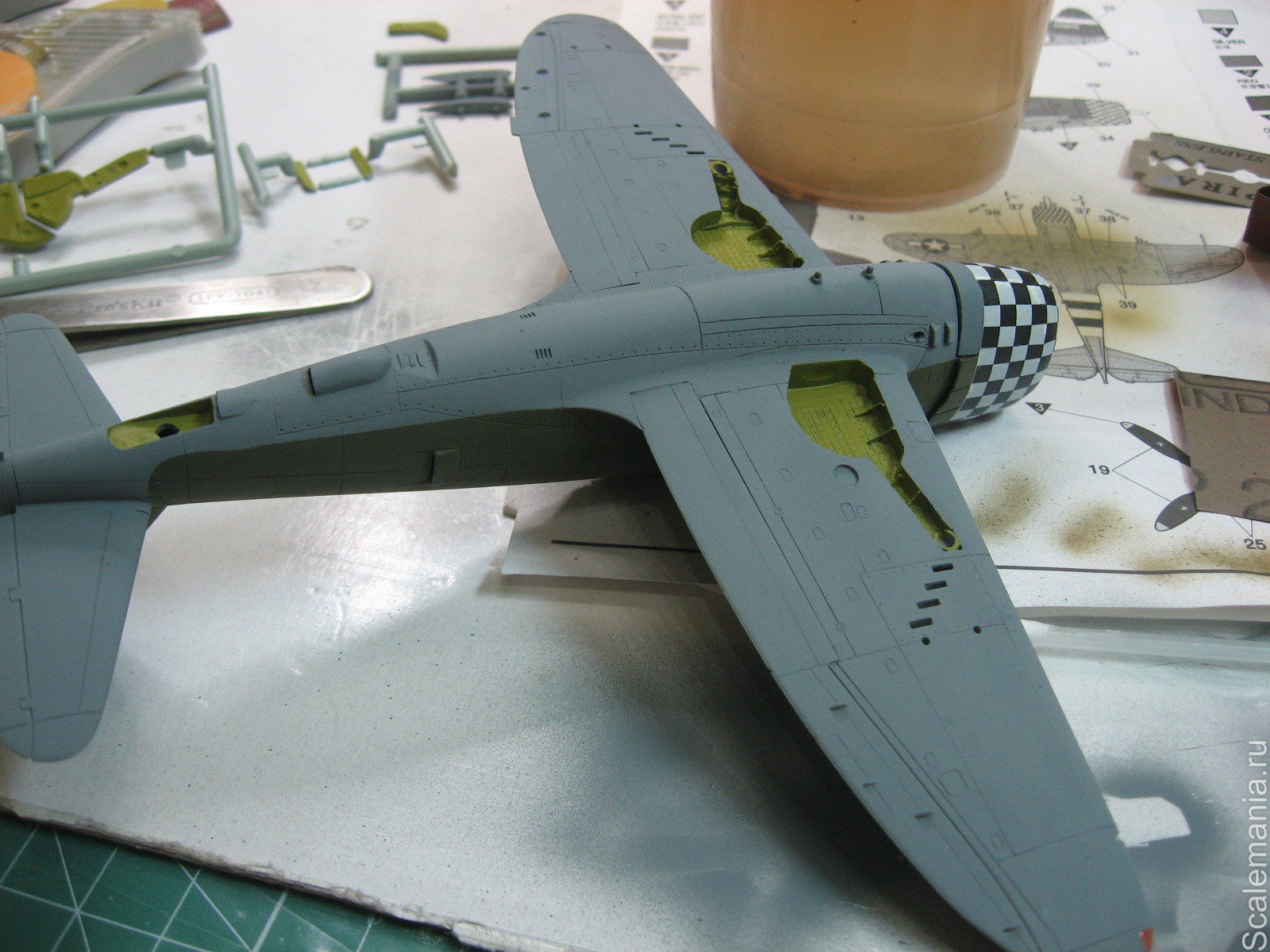

Продолжил работу. Сделал ВЗ внутри капота из сетки. Раскроил лепестки на нем, сточив кромку и чуток "распушил" их. Оклеил капот декой. Худо-бедно, но получилось. Сошкурил швы, нанес Tamiya Putty White, еще раз сошкурил. Прошелся олив дрэб по фюзелю для "surface control", вроде ничего. Рассверлил патрубки, но вот выдвигающиеся панели рядом не стал делать из фольги - пластик в том месте толстый, а сами панельки крохотные. Закрыл кабинет мокрой салфеткой. Сделал винт, двигатель оснастил свечными проводами, покрасил. Доработал ниши Айресовским травлом, выточил гильзосбросы, углубил расшивку элеронов и флапсов, вырезал места под крыльевые АНО. Теперь буду искать цветные зажигалки - хочу опробовать эту методу.

А квадратики это дека?
Да, Шура - это дека. Мерзкая академовская дека, которую без химии хрен приваришь на кривую поверхность.

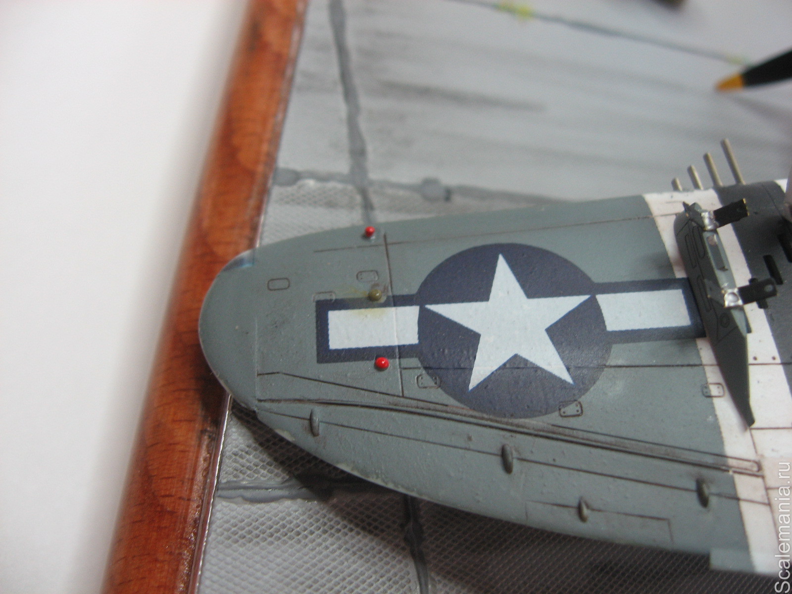

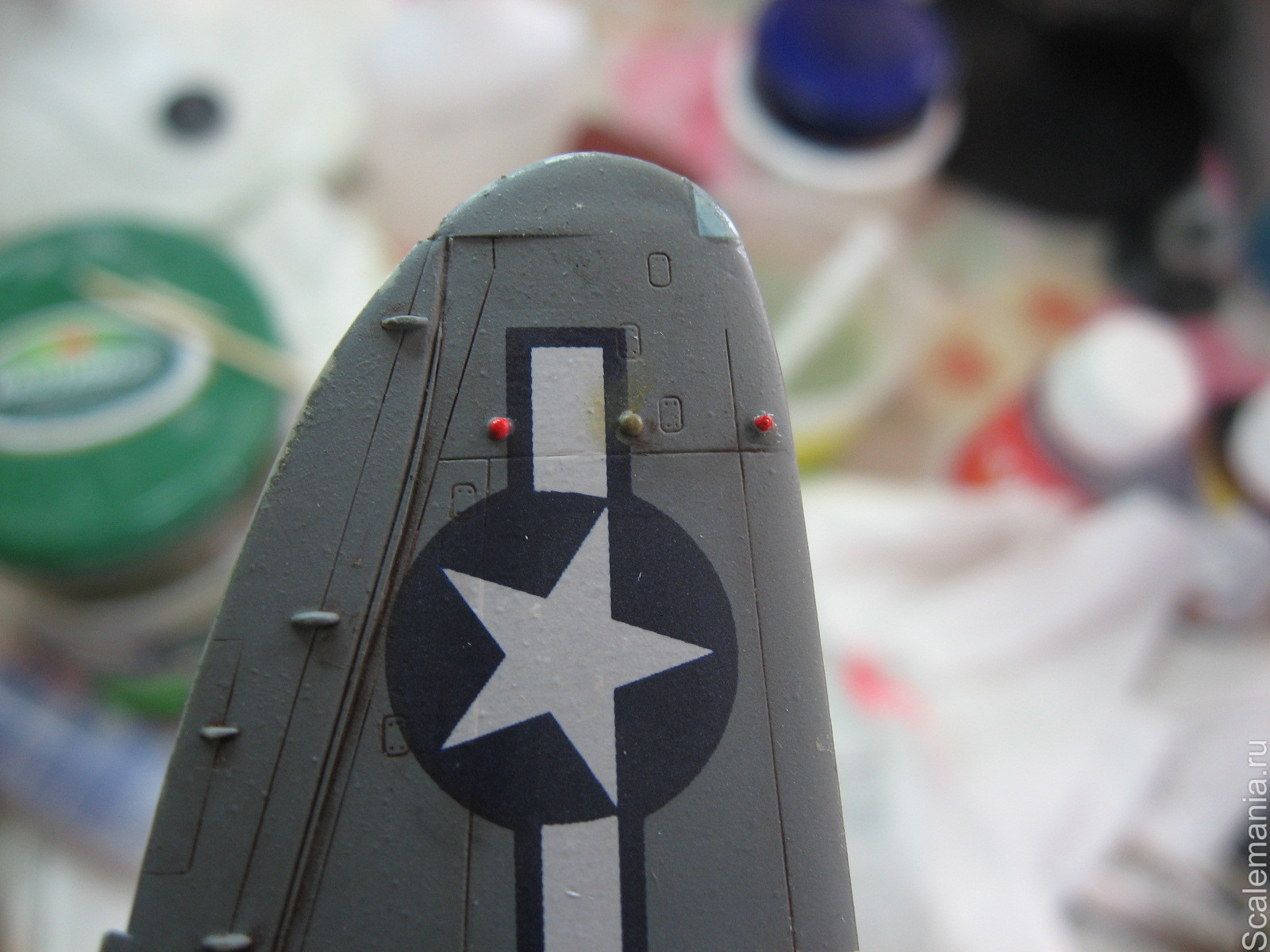

СообщениеДобавлено: 18 май 2011 09:10
Продолжаем разговор...

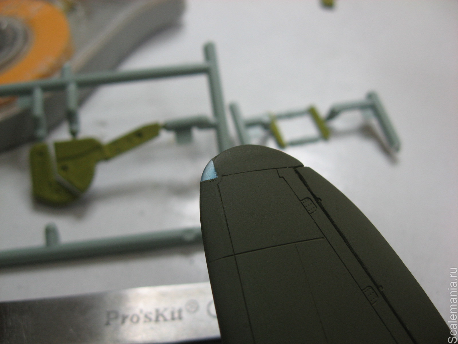

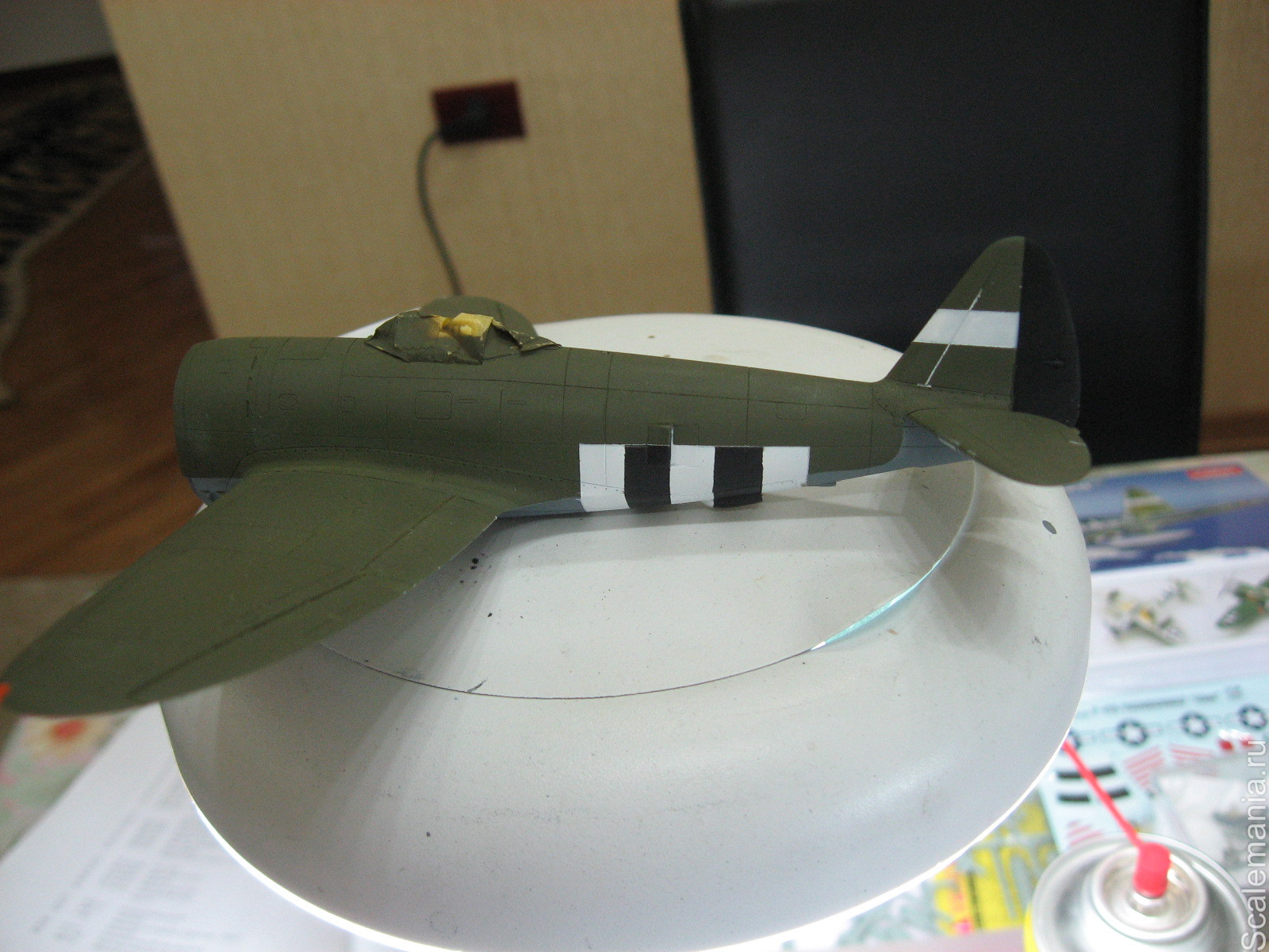

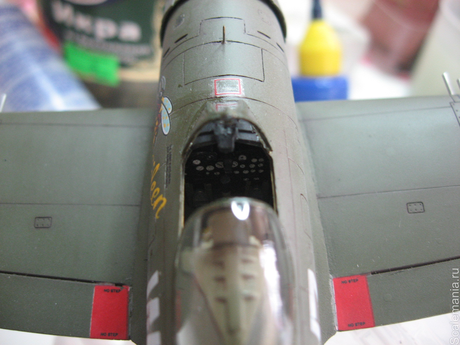

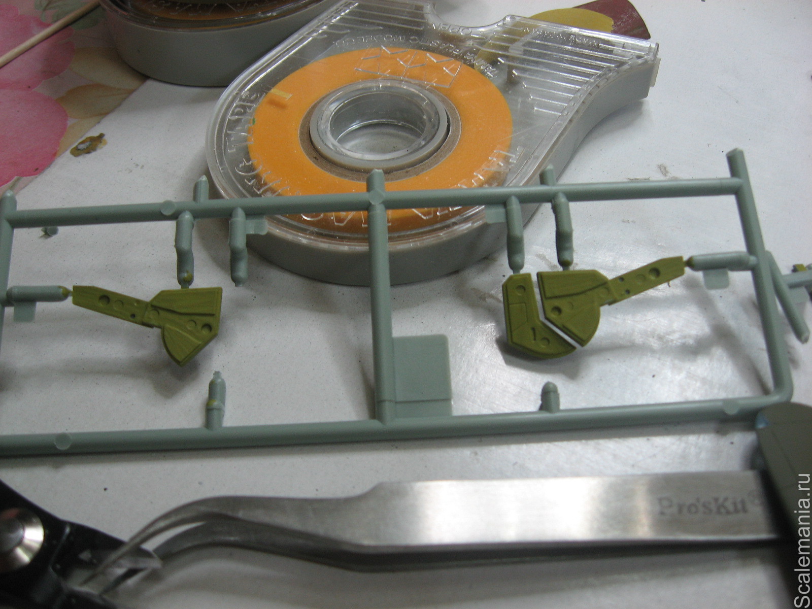

Сделал крыльевые АНО из чего попало. Синий из горлышка 5-ти литровой бутыли из под воды, красный - крышка баночки от какого-то использованного крема. Задул три слоя переплета на фонаре (интериор грин, алюминий и Олив Дрэб), еще раз искупал в футуре. Руль сделал черным - согласно материалам (но маску пока не снял). Задул основу Олив Дрэб +10% белой и Neutral Gray. Окрасил ниши и щитки в Yellow Chrome. Впереди сношения с полосами вторжения и белыми полосами на стабах и киле.

Очень аккуратно и поэтому так здОрово.

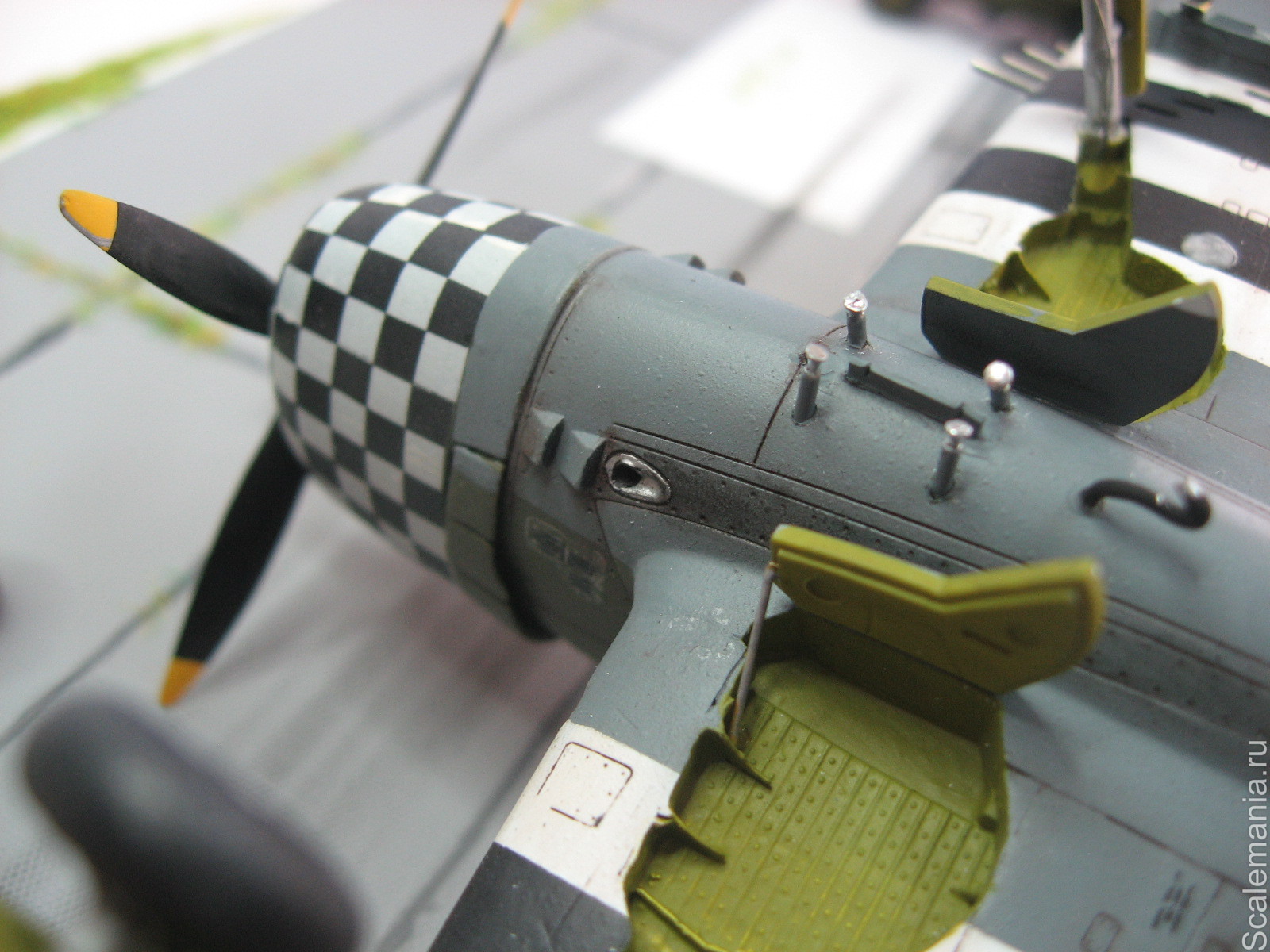

Продолжение:

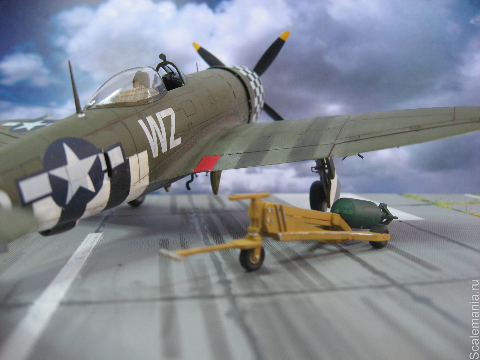

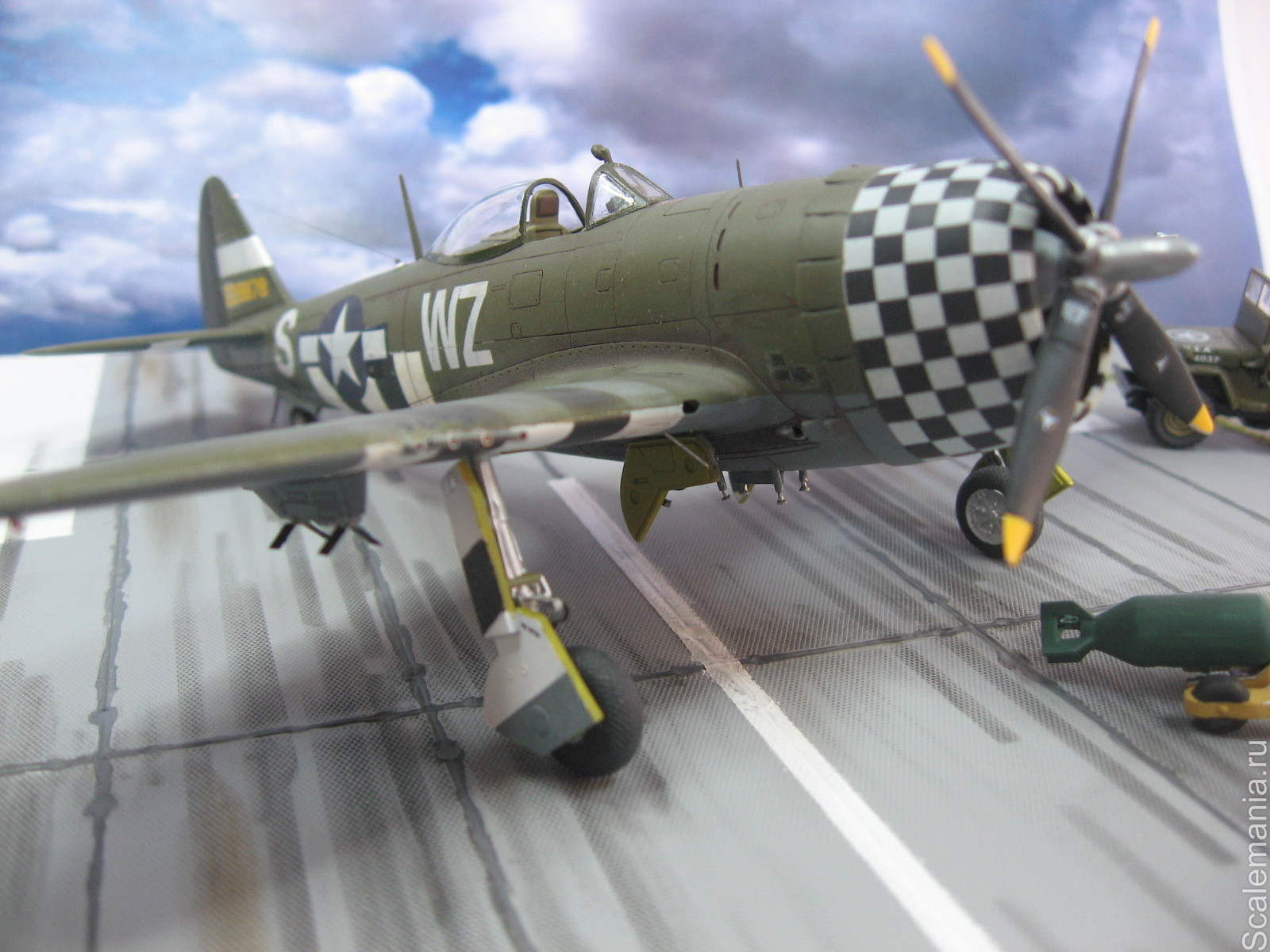

СообщениеДобавлено: 22 май 2011 14:24

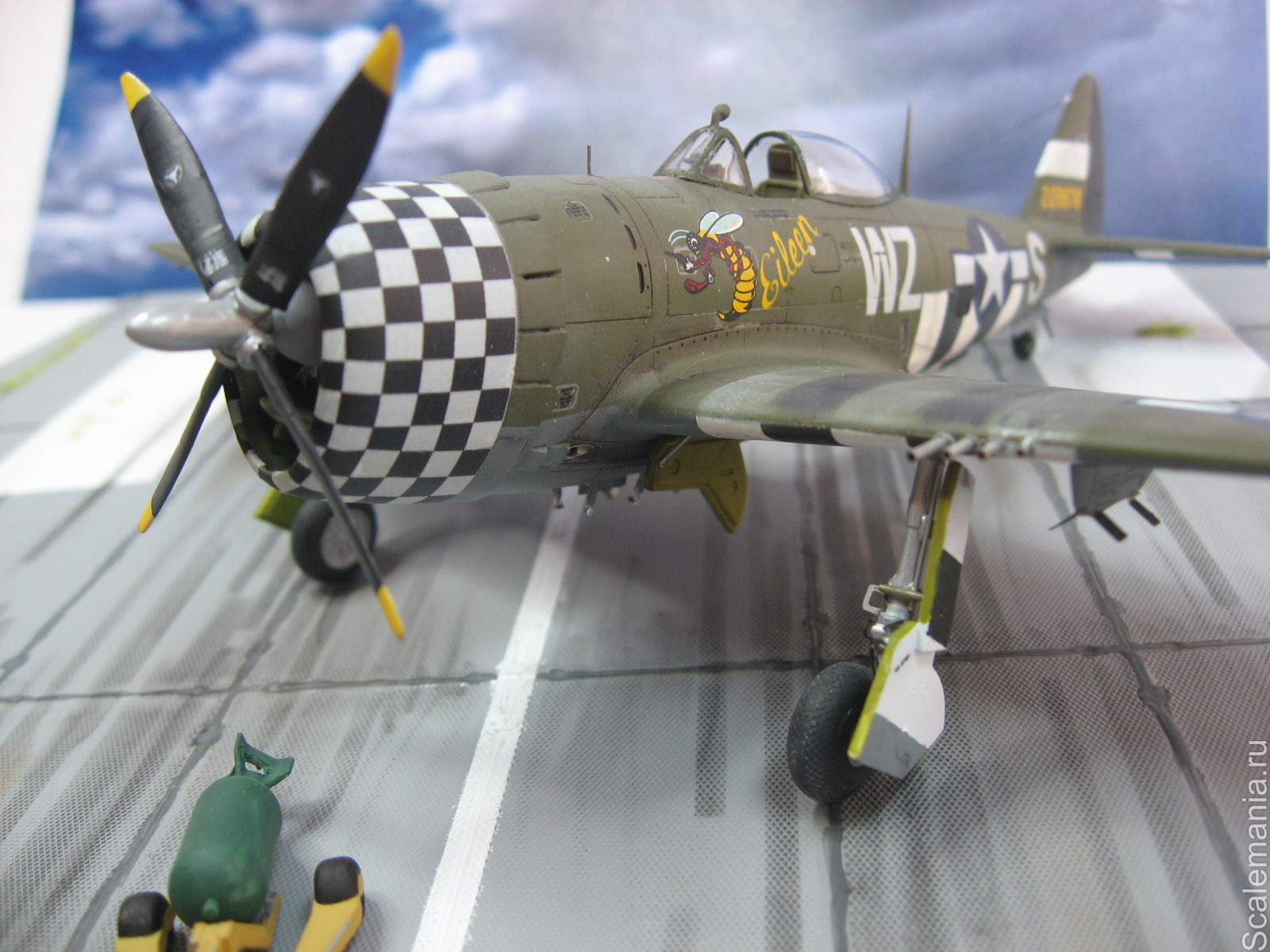

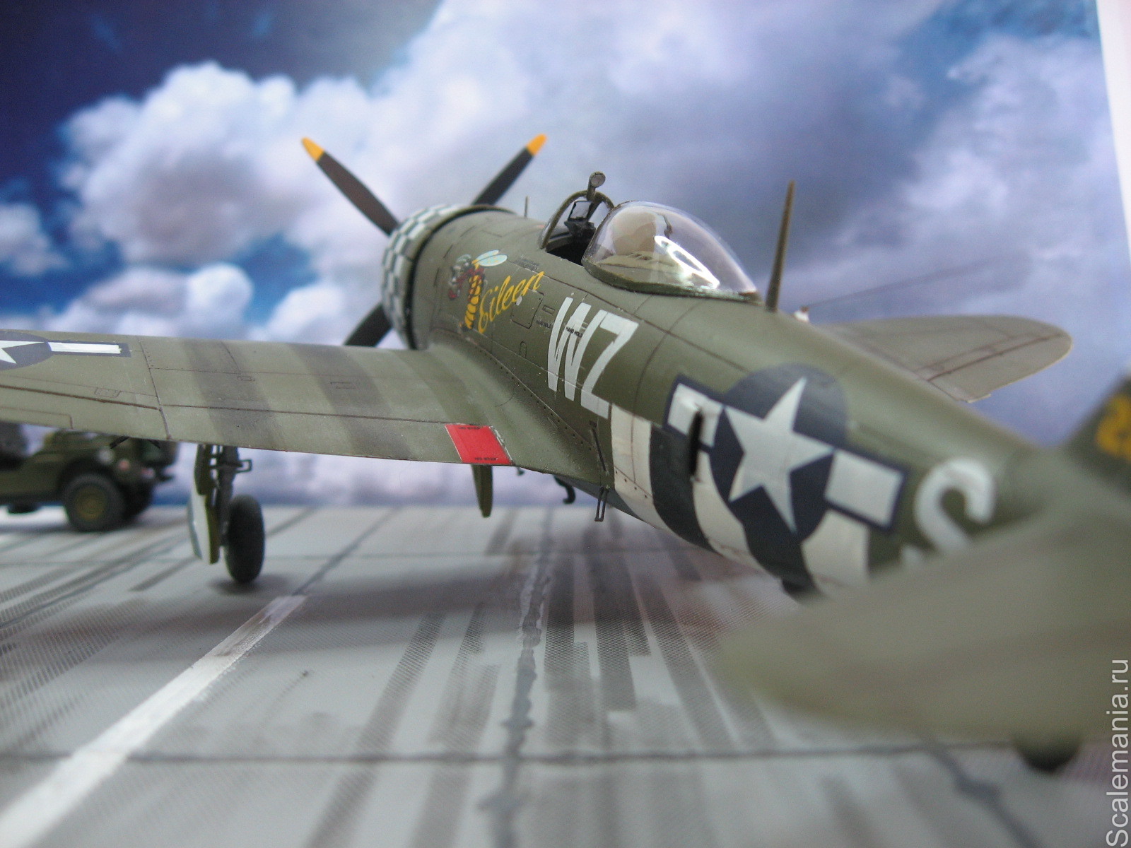

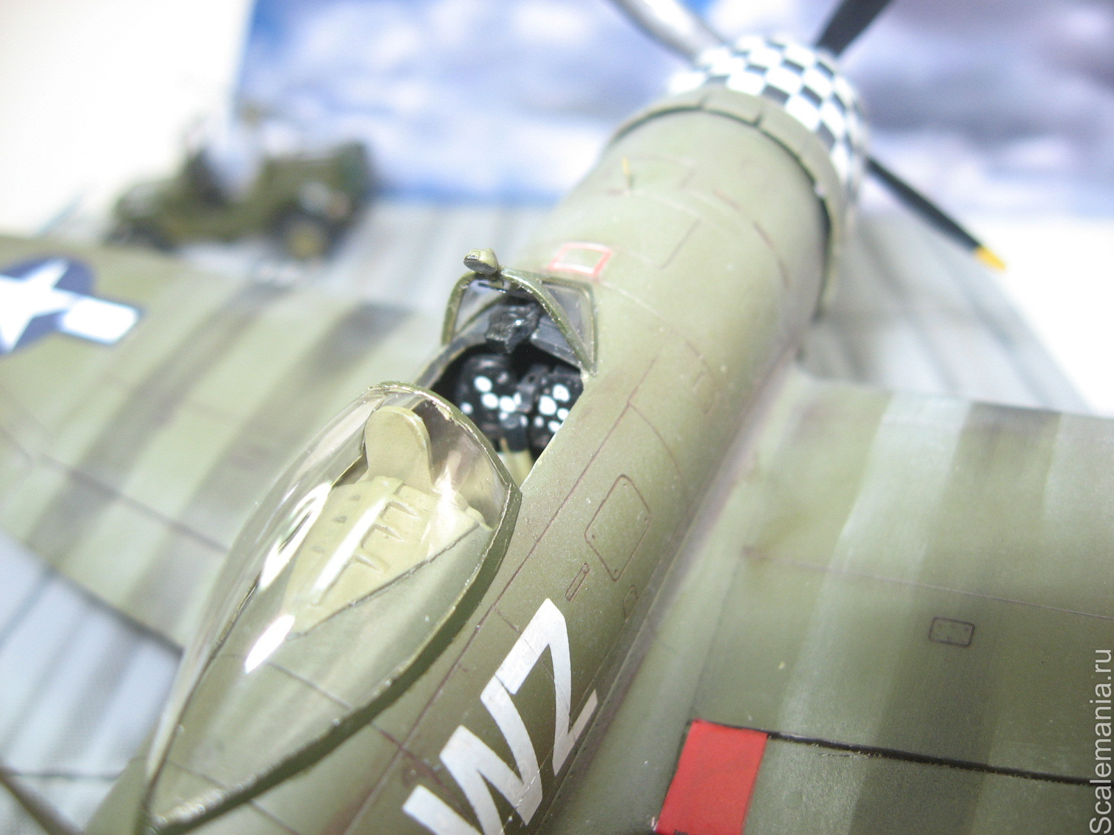

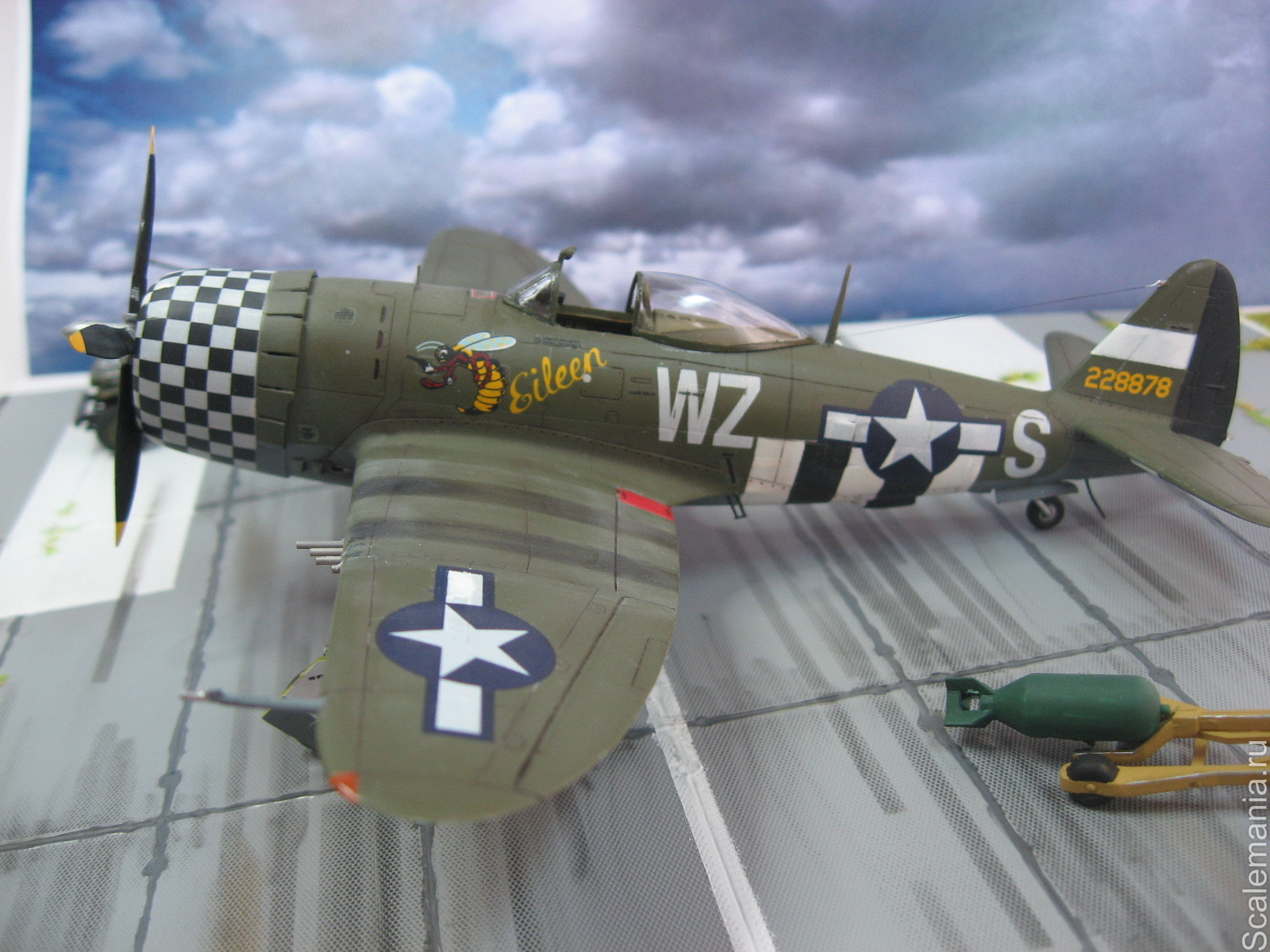

And finally, finally and finally: AZERBAIJAN!!!! (Тандер посвящается победе Азербайджана на Евровидении :D)

СообщениеДобавлено: 22 май 2011 16:50
Да уж. Красота. Поздравляю с окончанием Фуад.
Thunderbolt P47D-25 1/72 / Academy+Aires
 Заголовок сообщения: Re: Thunderbolt P47D-25 1/72 / Academy+Aires
СообщениеДобавлено: 22 май 2011 22:00
Оболденная получилась Модель!
СообщениеДобавлено: 23 май 2011 10:40
Красотищщщщаааааааа
