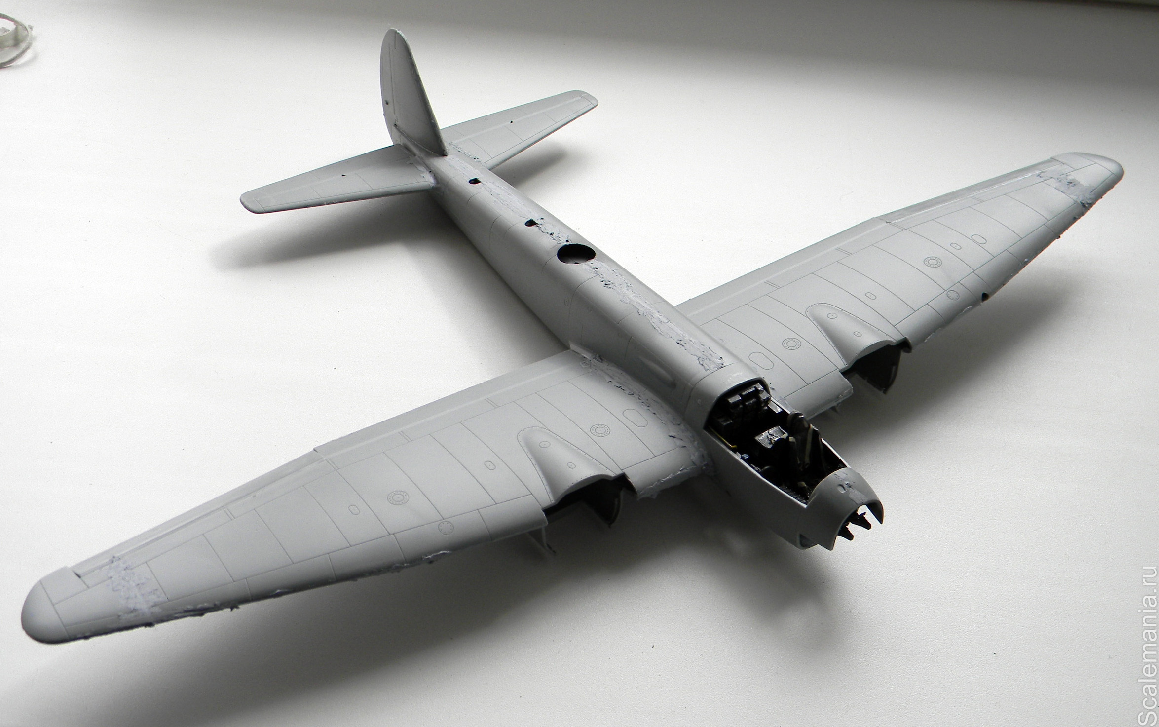

Дальше - хуже. Очень раздражают две вещи - сделы толкателей в диком количестве и, часто, на внешней стороне деталей. Заделывать не стал. Так как делаю не себе. Второе - дурацкое членение на детали. И на литниках они сидят более чем дурацки, из-за чего и снимать их сложно, и ненужные дубли есть. Так же часть еле заметных лючков на фюзеляже даны отдельно, да еще прозрачными(!) деталями. На места не садятся, норовят провалиться.
Ju-88A-4 Dragon 1/48
Сборка нормальная. Надо шпаклевать, щелей хоть и нет - но если оставить как есть, они будут заметны. Так же много уступов.
Ju-88A-4 Dragon 1/48 Ju-88A-4 Dragon 1/48

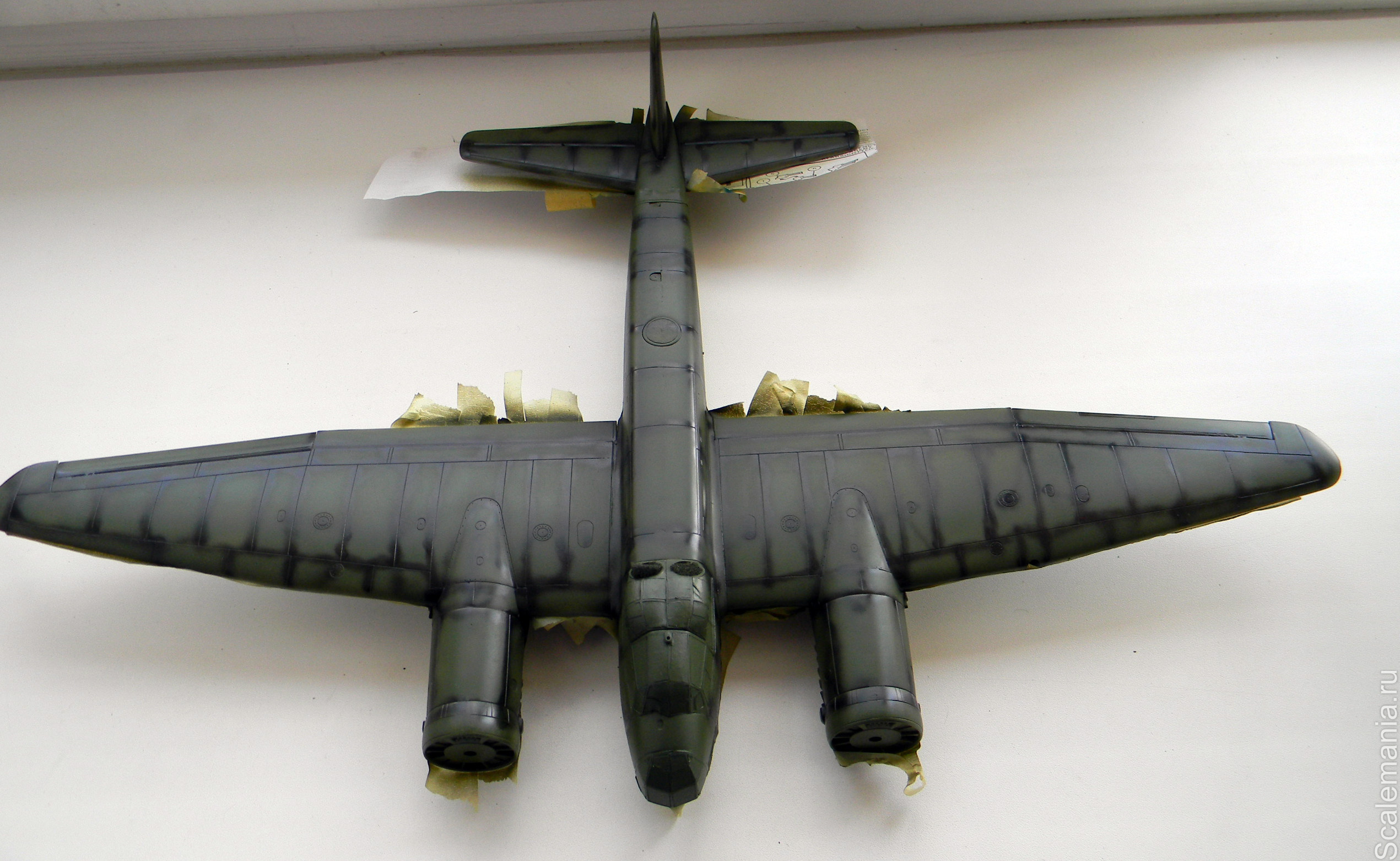

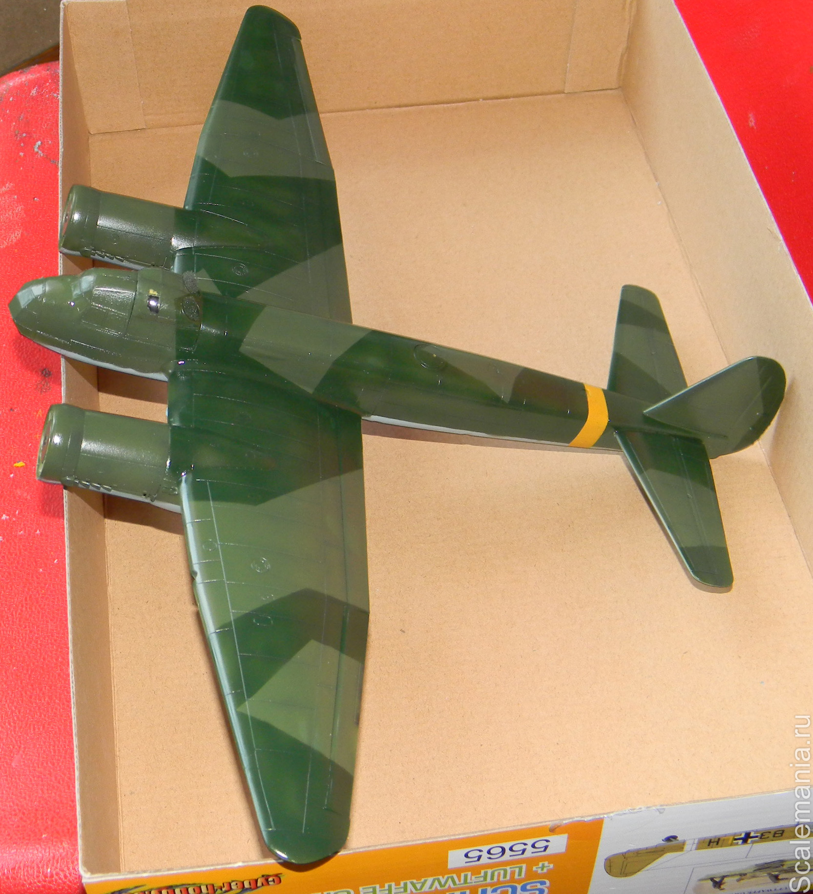

Крашу Акановским акрилом. Задул низ. Краска - прешейдинг - краска.
Днем возился с верхом. Сначала один цвет и прешейдинг.
Ju-88A-4 Dragon 1/48 Ju-88A-4 Dragon 1/48 Ju-88A-4 Dragon 1/48 Ju-88A-4 Dragon 1/48
Потом другой, и футура.Сушка 3 часа.

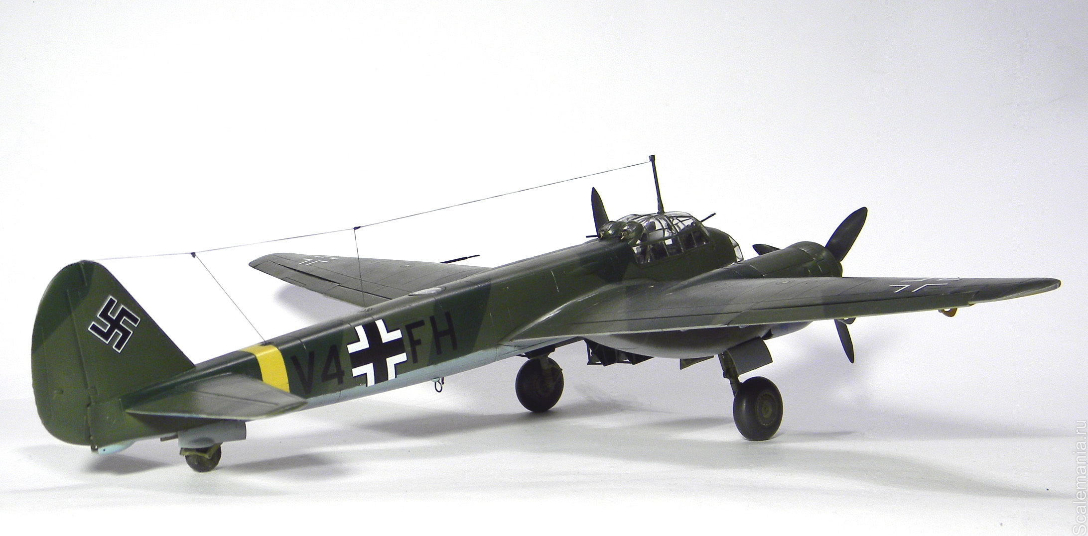

Последние черты работы.

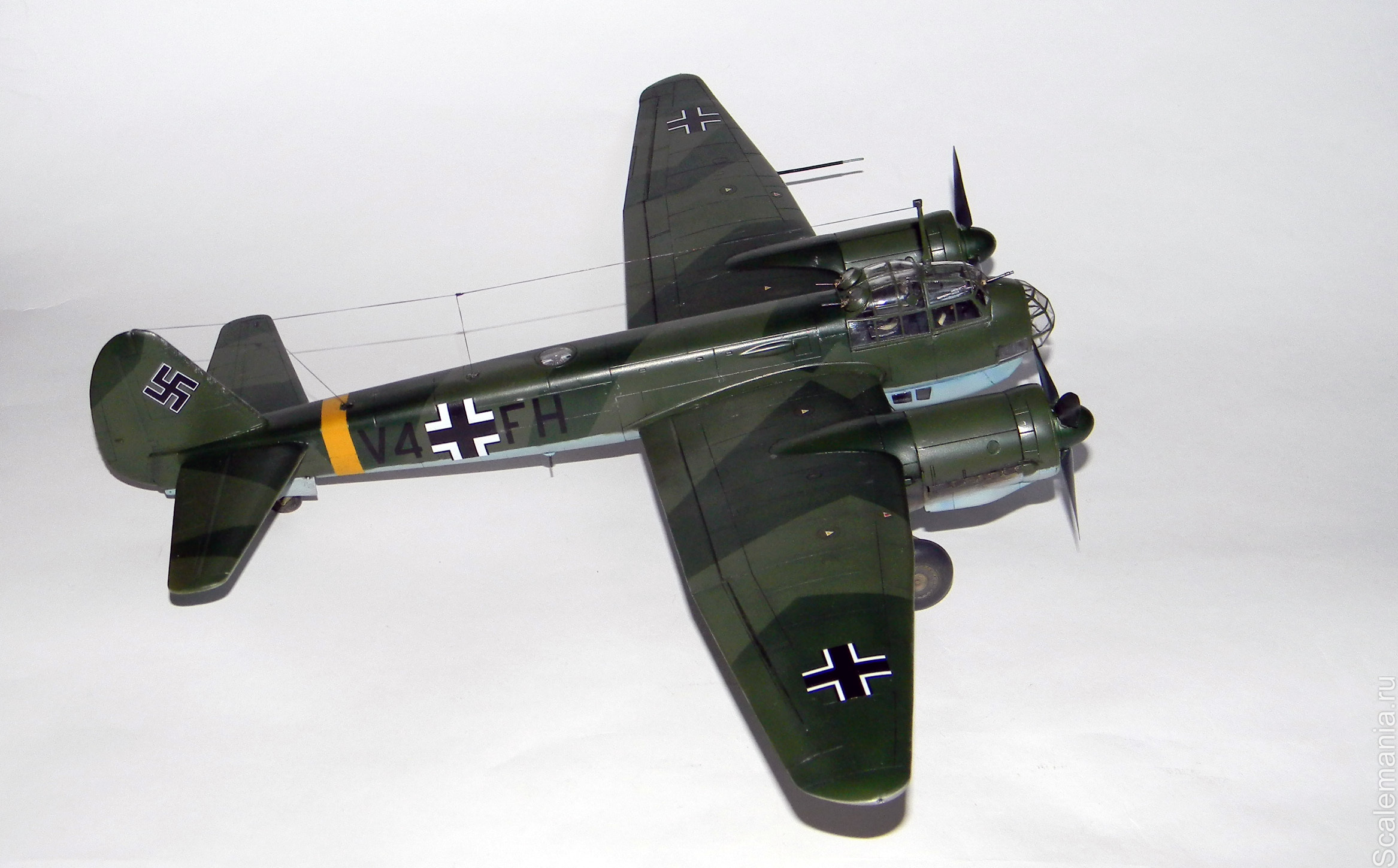

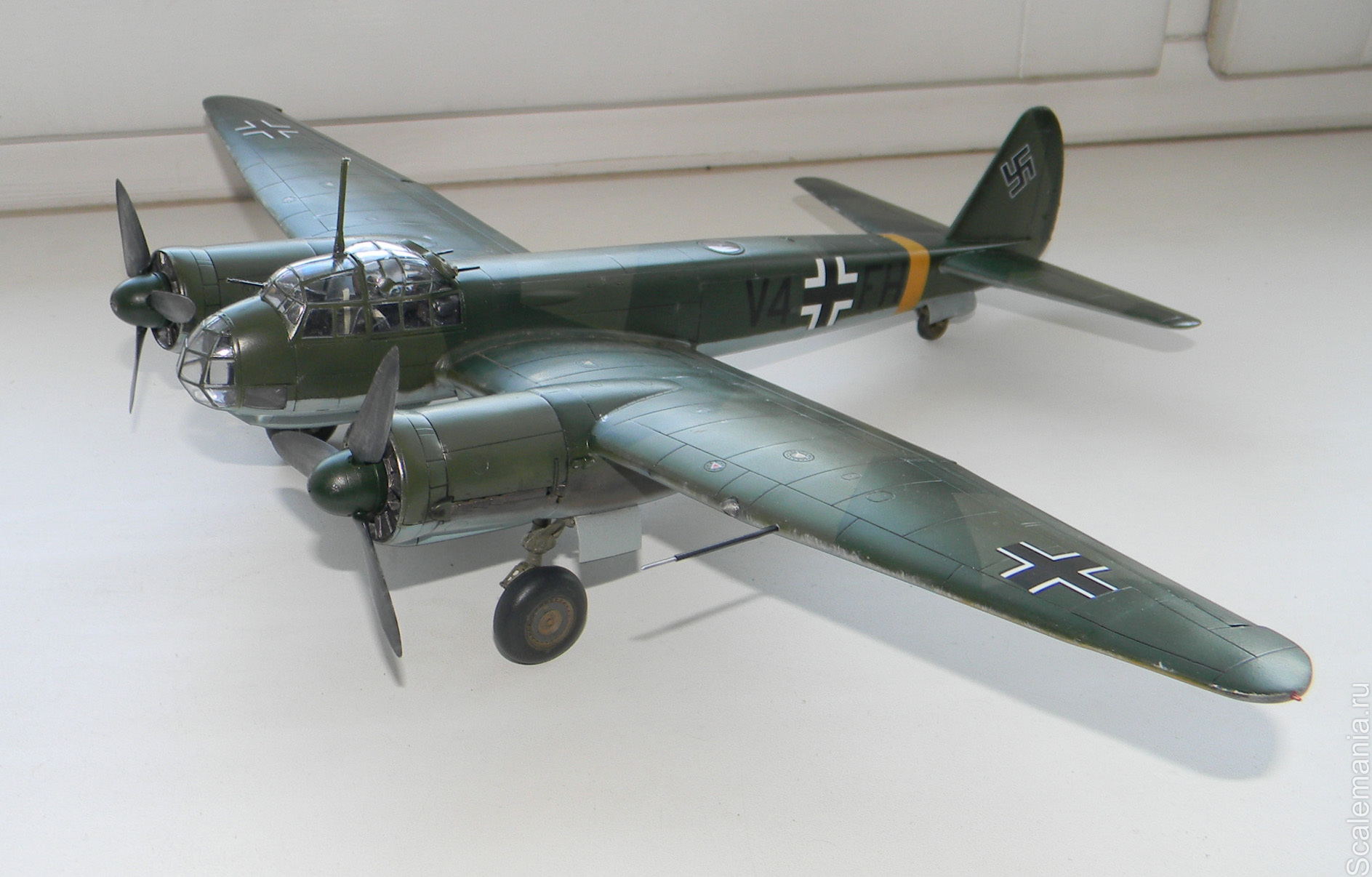

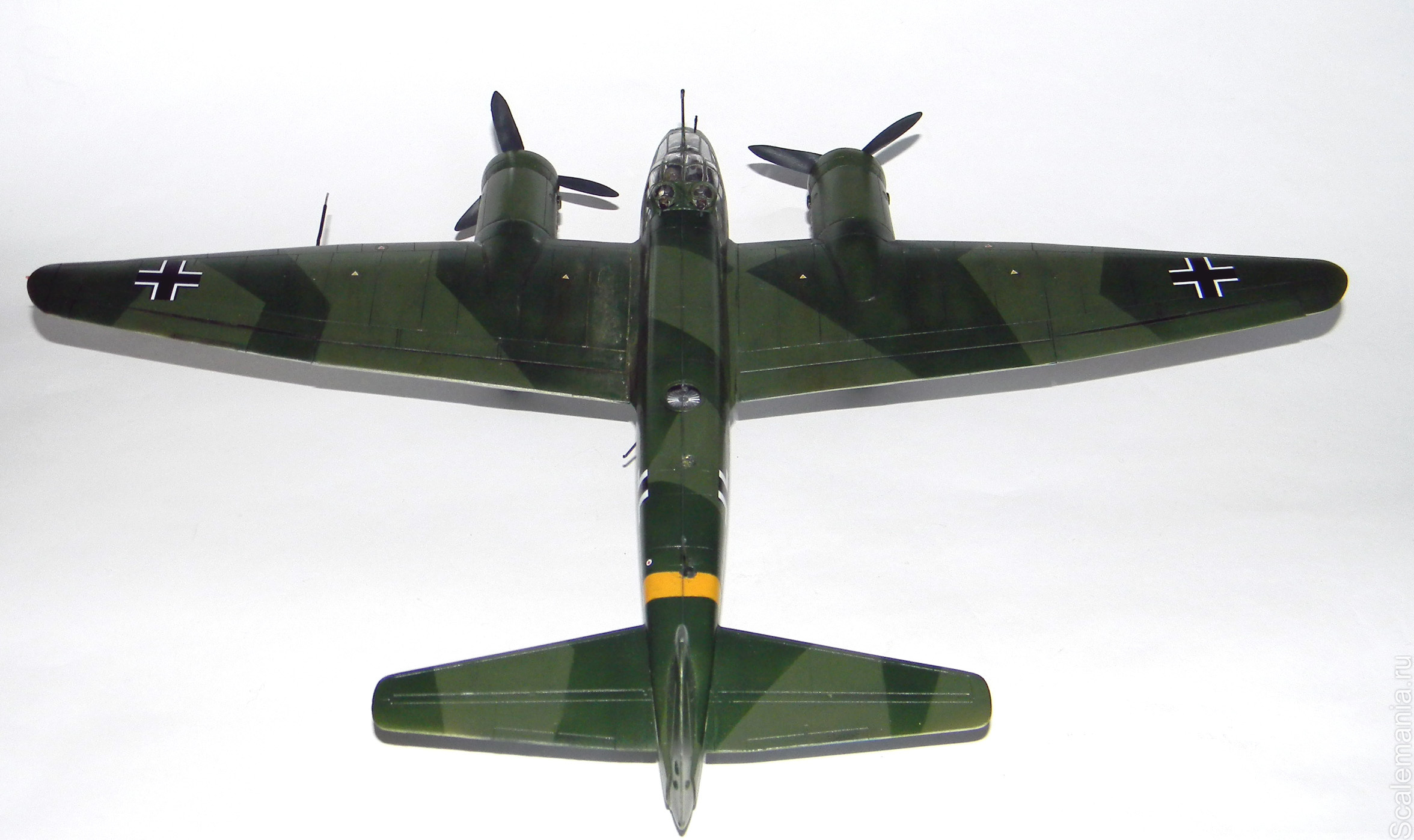

И готовая модель. За фото извиняюсь. Вышли паршиво.
Ju-88A-4 Dragon 1/48 Ju-88A-4 Dragon 1/48 Ju-88A-4 Dragon 1/48 Ju-88A-4 Dragon 1/48 Ju-88A-4 Dragon 1/48 Ju-88A-4 Dragon 1/48 Ju-88A-4 Dragon 1/48 Ju-88A-4 Dragon 1/48 Ju-88A-4 Dragon 1/48 Ju-88A-4 Dragon 1/48 Ju-88A-4 Dragon 1/48 Ju-88A-4 Dragon 1/48
