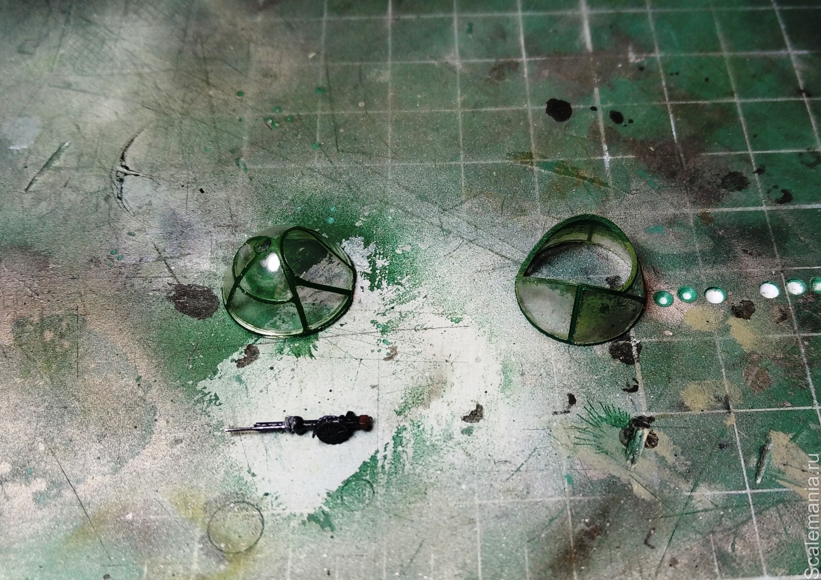

Продолжаю вечерами править почти готовую модель.
Во первых пришлось снимать переднее и заднее остекление. Переднее - было установлено не правильно, заднее - из-за особенной формы на внутренней части оказалась краска.

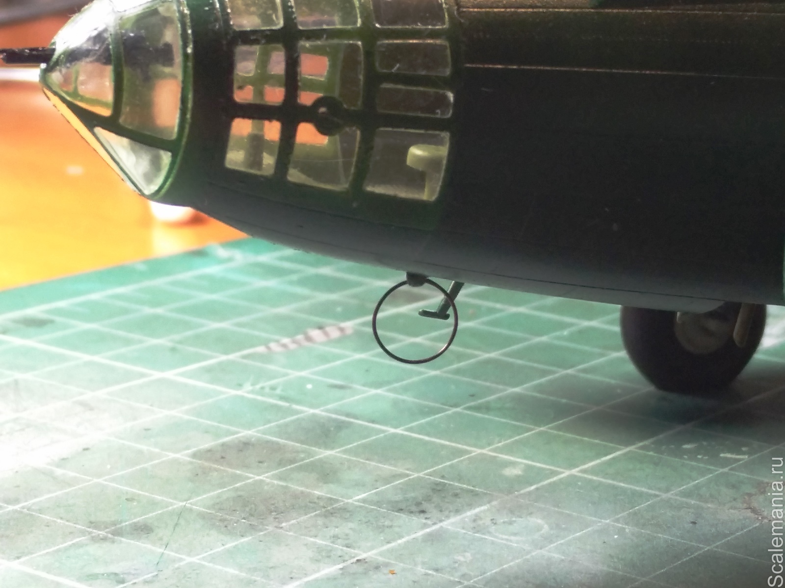

Переделал кольцевую антенну. В пластике она слишком толстая. использовал медную проволоку 0,3. Сложностей при изготовлении не возникло. Наматывал обожженную проволоку на трубочку подходящего диаметра. В пластиковом родном креплении антенны просверлил сквозное отверстие, в которое завел концы окружности. На мой взгляд, изготовленная антенна лучше пластиковой и уж точно посимпатичнее детали данной в наборе фототравления.

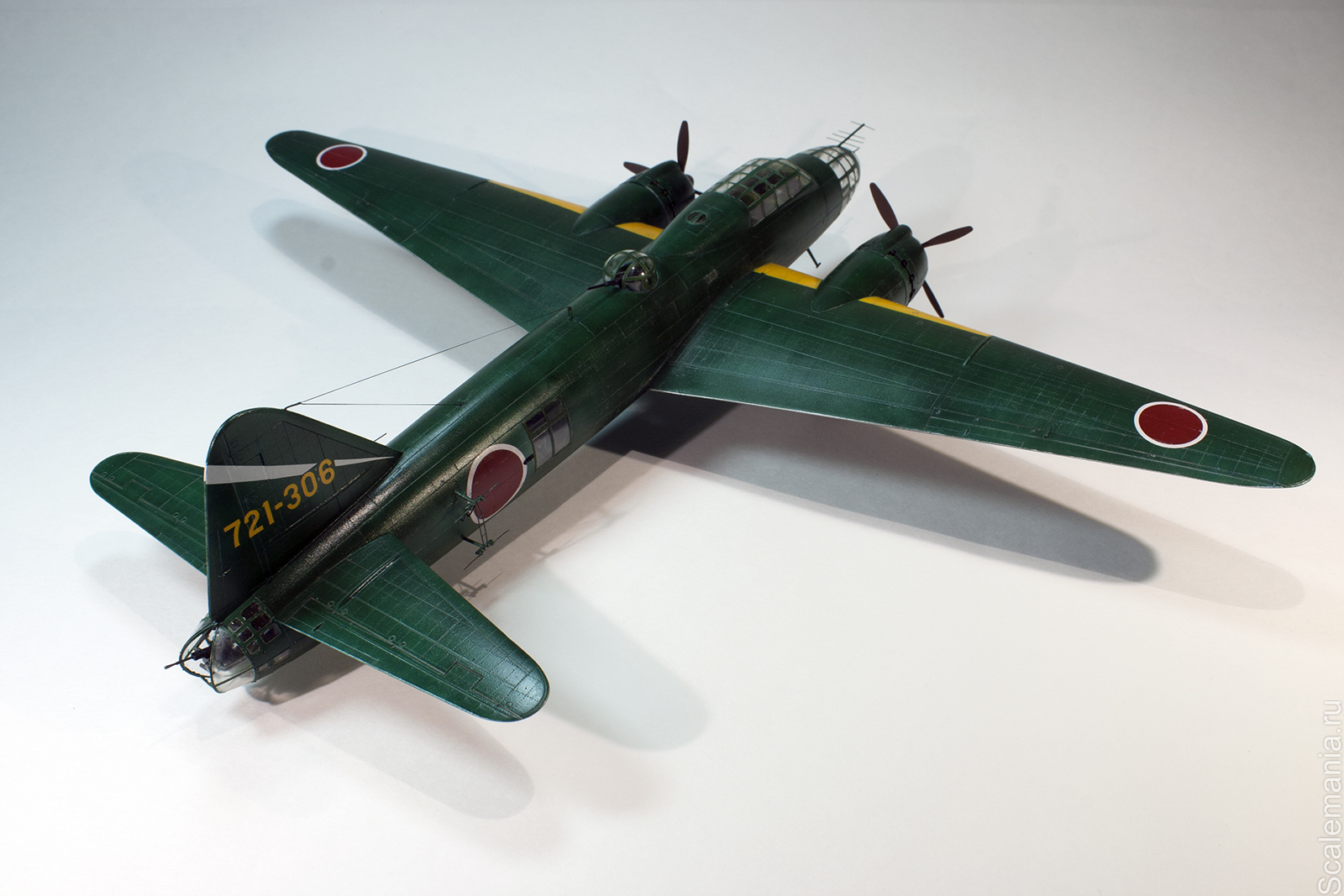

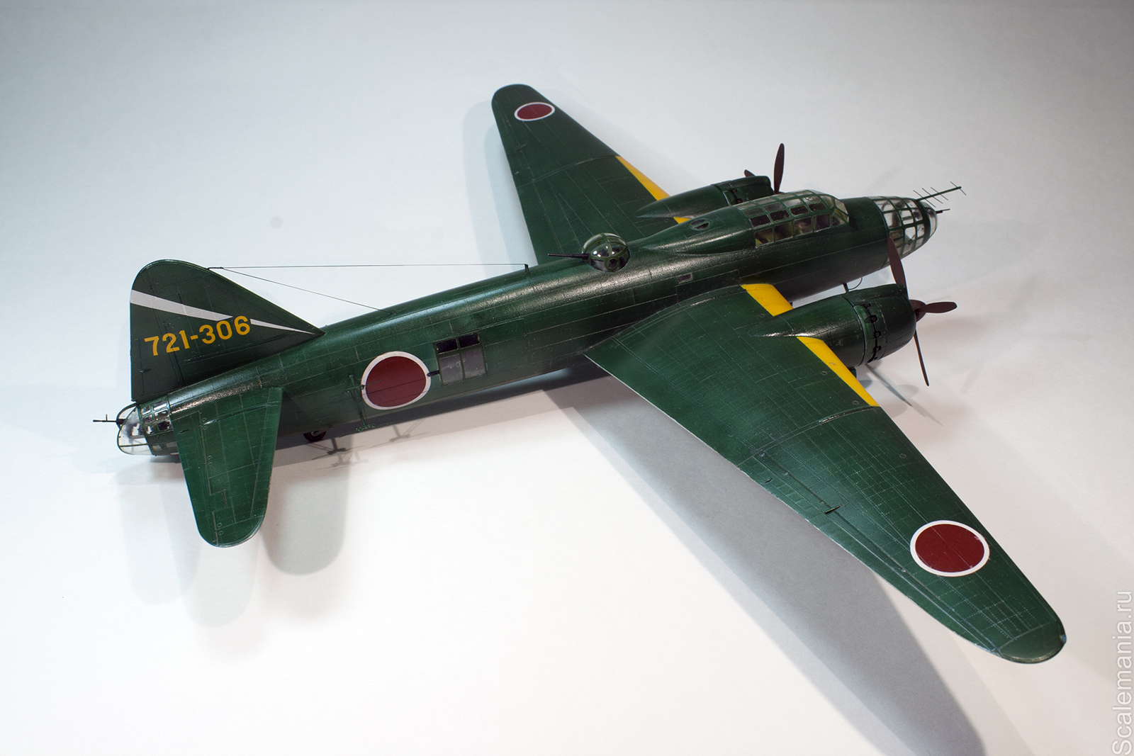

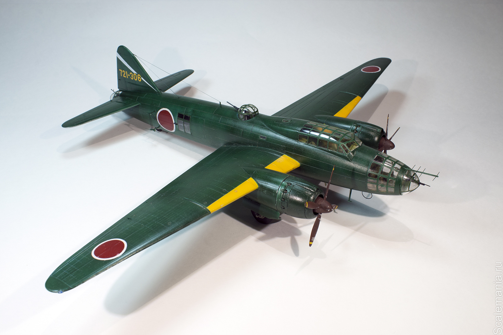

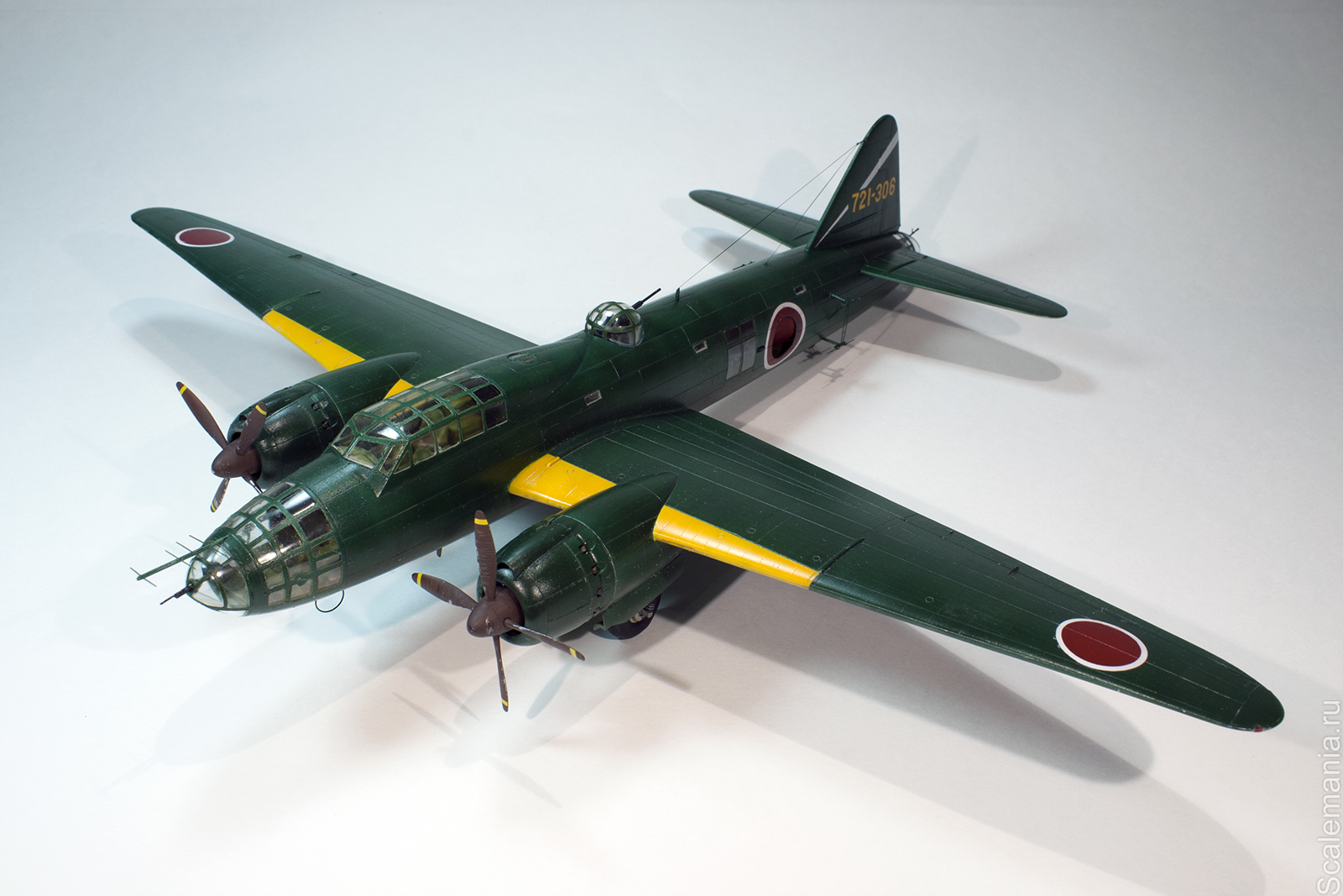

Модель закончена. Завтра отдавать. поэтому сегодня отщелкал и выложу тут как напоминание об интересном и изматывающем проекте) К сожалению, фото не передают все то, что видит глаз.

Жаль ,что не мне! 8-) Суперская Бетька получилась.

Поздравляю,Вадим , с отличным результатом.Не смотря на все трудности очень достойный бомбер вышел.Жалко такое детище выпускать из гнезда, нужно было заныкать. :)

Вадим! С окончанием проекта! Классно получилось! Лопасти винта очень понравились!

С окончанием! Отличная работа!

Саша, Марат, Денис, спасибо!))
Денис, легкий намек на недостаток понял))) Да, есть такое, не доработал чуток. Их бы перекрасить.

Согласен с парнями, модель классная, столько вложил, а отдавать хоть и на заказ у меня бы сердце защемило, но заказ нужно выполнять, мои поздравления Вадим, модель просто на высоте, многое почерпнул для себя, особенно по химии, спасибо!
