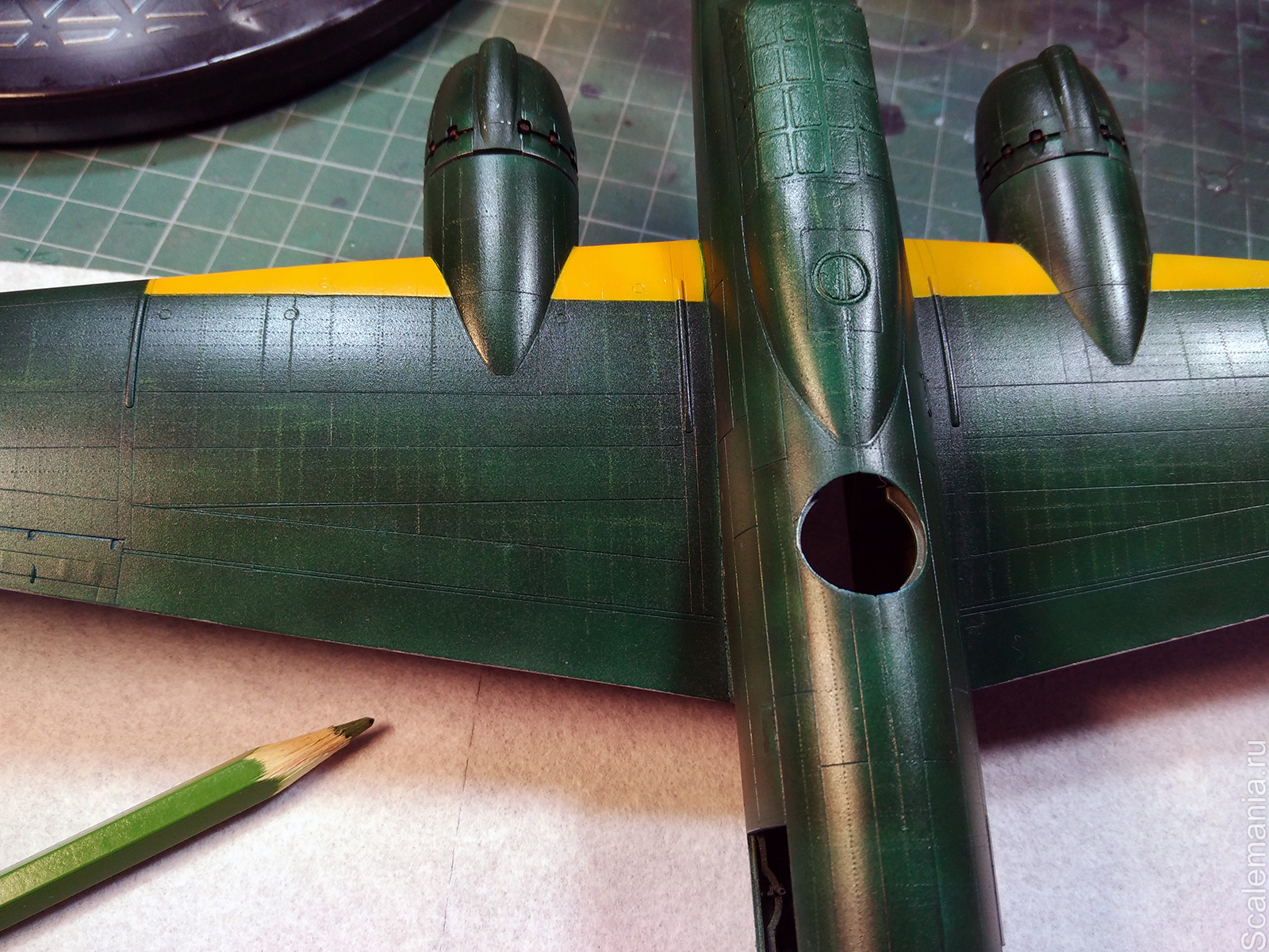

Маски из скотча легли на отлично, лишнее спокойно обрезал ножом. Задул в основной цвет. Нанес несколько слоев, что бы скрыть блеск металла под краской. При подготовки краски, повторно использовал новый для себя замедлитель высыхания. Краска ложится ровнее. Правда прежде чем получить смесь с нужными характеристиками и консистенцией, пришлось поэкспериментировать с пропорциями.
Mitsubishi G4M2E Betty Hasegawa 1/72 (готово) Mitsubishi G4M2E Betty Hasegawa 1/72 (готово)

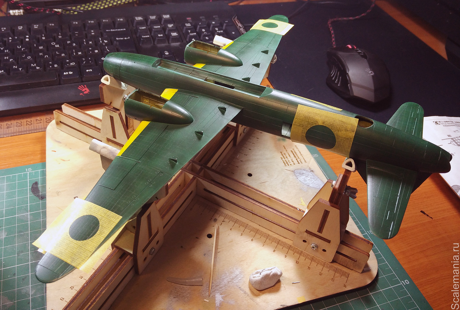

Ну вот, краска просохла. На свой страх и риск нанес по новой вырезанные маски.
Задувал как и в прошлый раз тамией белый XF-2 и красный XF-7
Mitsubishi G4M2E Betty Hasegawa 1/72 (готово) Mitsubishi G4M2E Betty Hasegawa 1/72 (готово) Mitsubishi G4M2E Betty Hasegawa 1/72 (готово)
Результатом доволен, маски снялись без эксцессов)))))

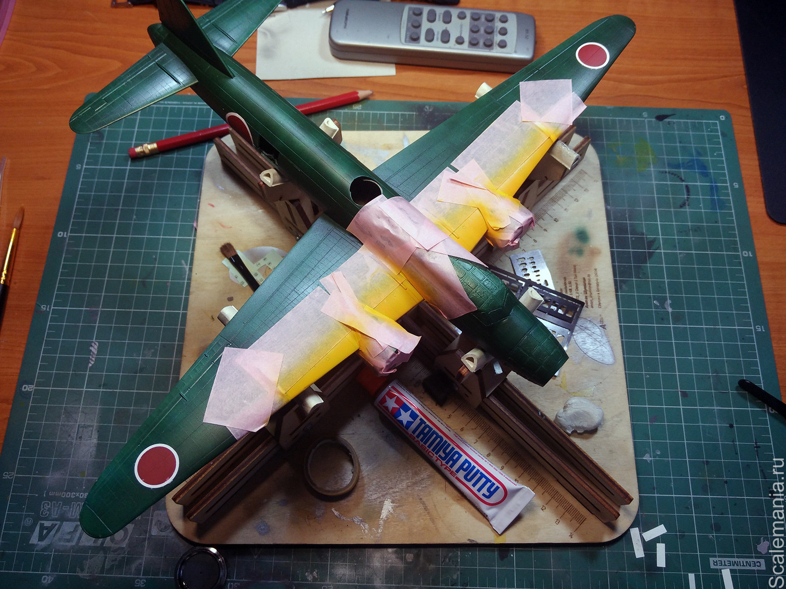

 Заголовок сообщения: Re: Mitsubishi G4M2E Betty Hasegawa 1/72
СообщениеДобавлено: 12 фев 2016 21:42
Сообщения: 26
А что это за скотч такой интересный ,на нем миллиметровка вроде нанесена ?
СообщениеДобавлено: 12 фев 2016 21:53
это Тамийский, листовой. Наткнулся случайно и взял. У нас такой скотч не частый гость в магазинах, если честно. В упаковке 5 листов почти с 2/3 А4. Да, нанесена миллиметровка, очень удобно в плане размещения нужной фигуры на листе, а потом и выравнивания масок на моделях)))

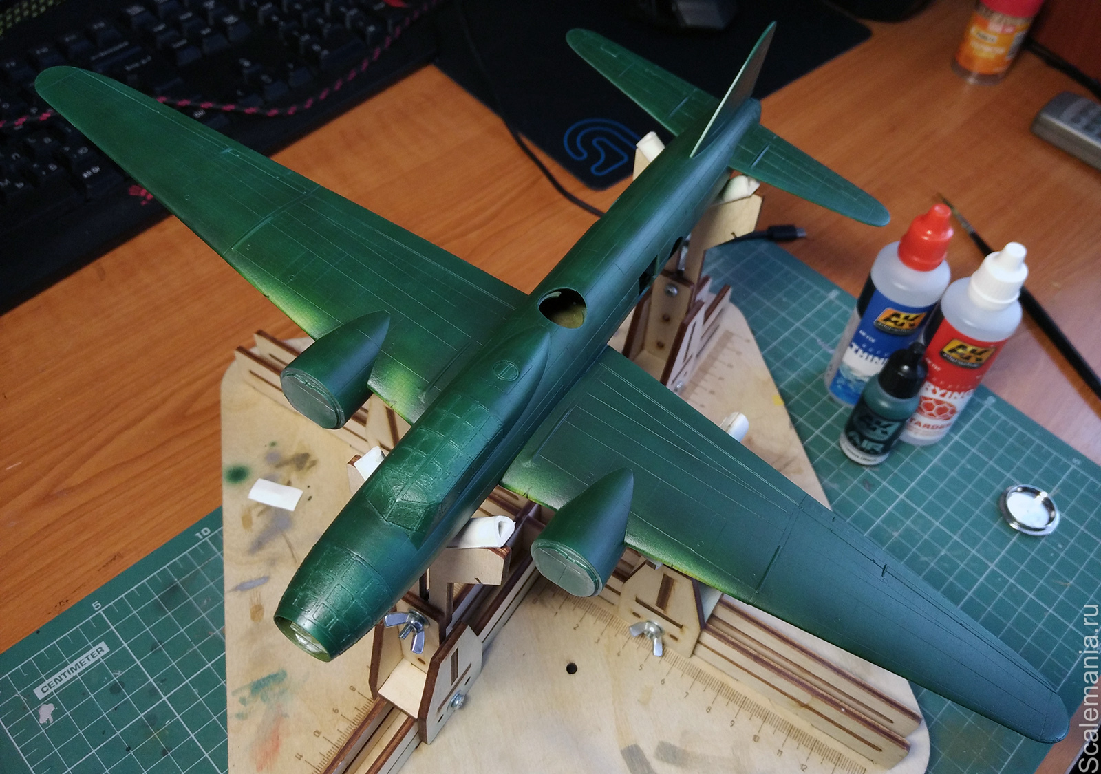

СообщениеДобавлено: 20 мар 2016 22:19
что за замедлитель? Тамиевский?
СообщениеДобавлено: 21 мар 2016 08:07
Краски АК-шные (читай, по сути Валехо) замедлитель высыхания от них же. на этикетке черепаха нарисована. )) емкость не большая, но хватит на долго.

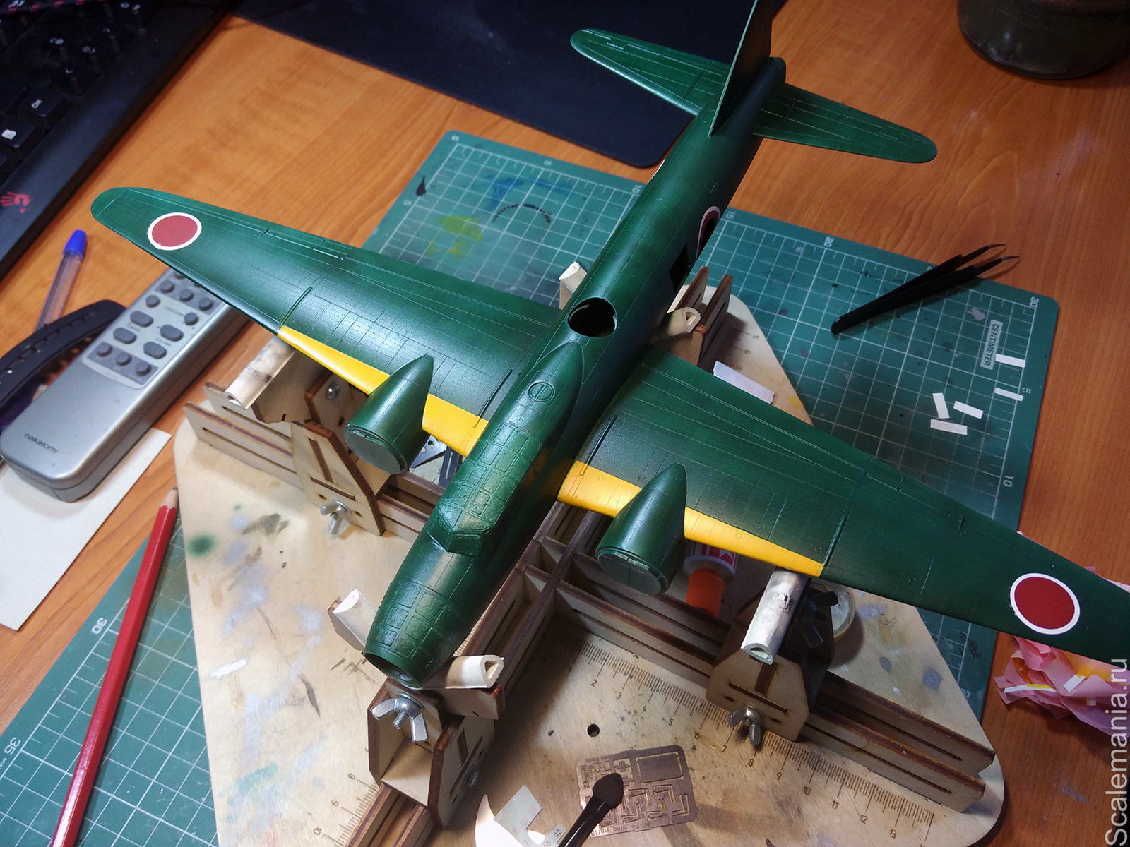

СообщениеДобавлено: 31 июл 2016 20:28
Неожиданно для себя, вернулся ненадолго к модели.
Ранее, была куплена краска Mr.COLOR №58.
Поверхности были закрыты масками, и задуты. В этот раз без удаления ранее накрашенного.

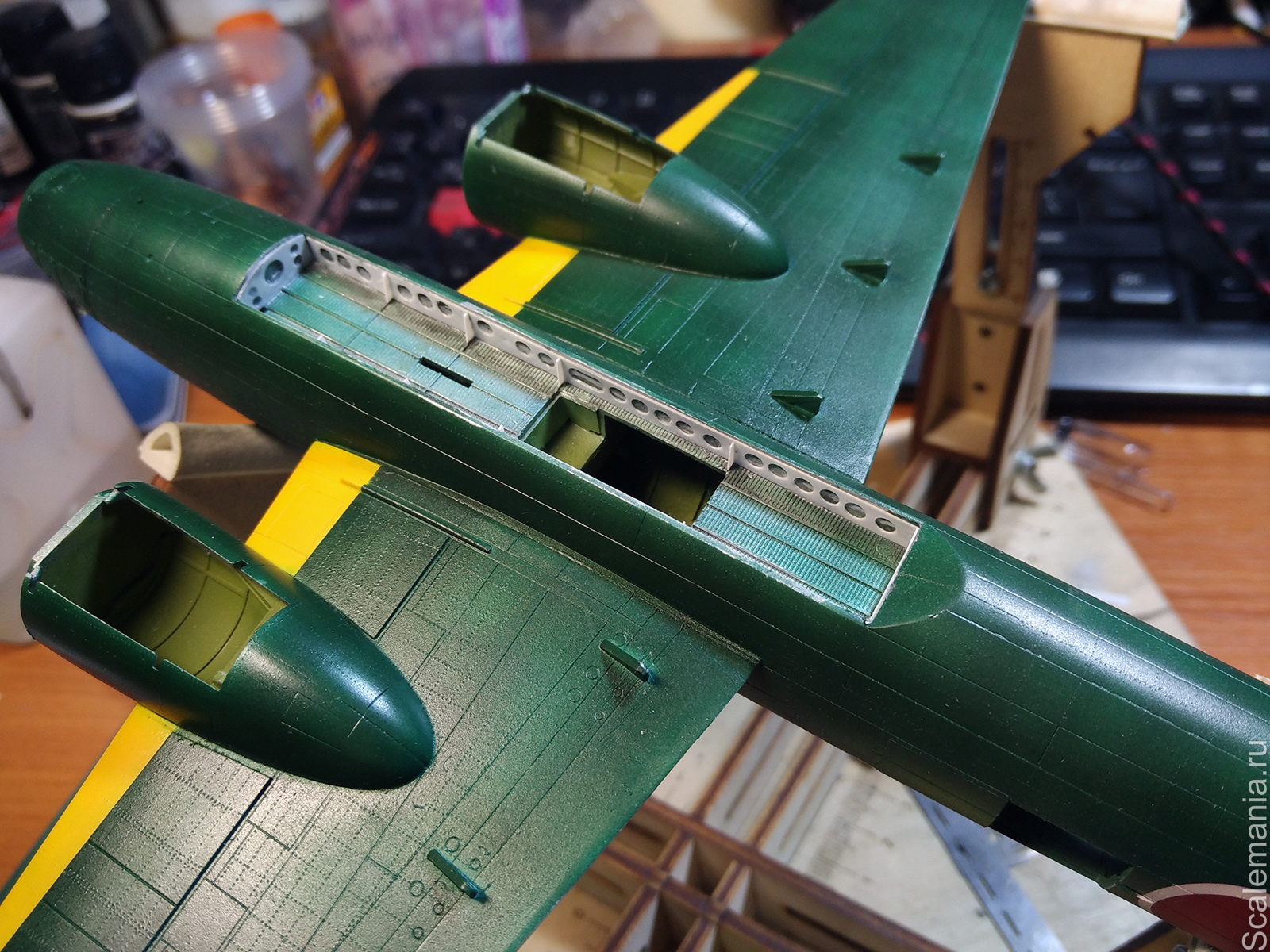

СообщениеДобавлено: 10 окт 2016 21:44
После длительного простоя и интереса к другим моделям, возобновил работу над проектом.
Сегодня решил переделать бомбовый отсек. Предупреждаю сразу, на конструкторскую точность не претендую. ни фотографий, ни вразумительных схем не нашел. Поэтому чистая фантазия.
Из тонкого полистирола от доширака вырезал полоски, насверлил в них отверстий, обклеил стенки отсека.
Будет еще имитация системы крепления Оки.
Mitsubishi G4M2E Betty Hasegawa 1/72 (готово) Mitsubishi G4M2E Betty Hasegawa 1/72 (готово) Mitsubishi G4M2E Betty Hasegawa 1/72 (готово) Mitsubishi G4M2E Betty Hasegawa 1/72 (готово)

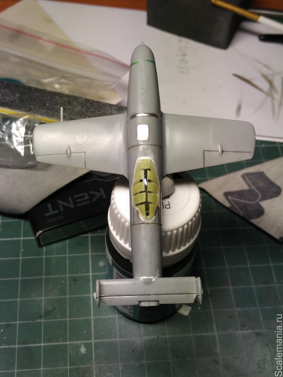

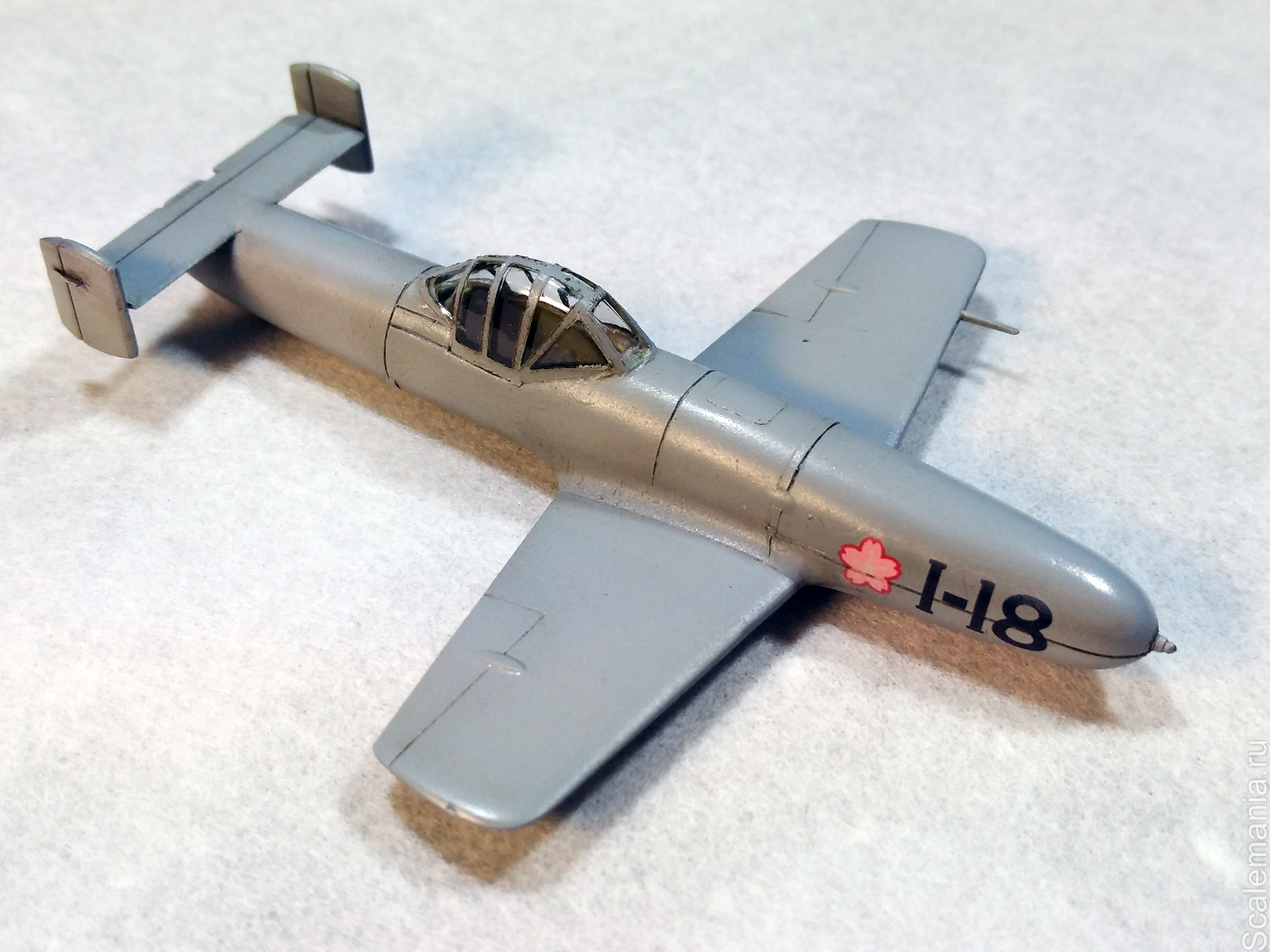

Кроме того, почти собрана сама Ока.
Детализирована кабина, вместо штатного кресла, собрал из пластика то, которое больше напоминает устанавливаемое. В соплах двигателя высверлены отверстия (вернее расширены), интерьер задут. Приборка - декаль. Половинки фюзеляжа склеены, швы обработаны шпаклевкой, поверхность выровнена. Крыло вклеено, ГО посажено на месте.
К сожалению, фотографии будут позже.

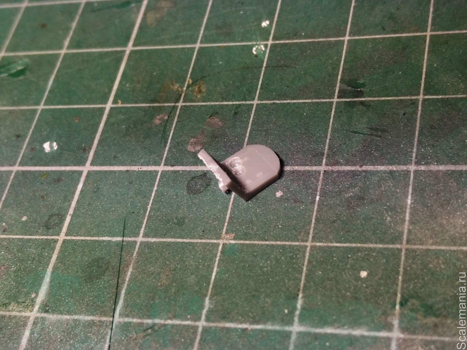

Обещанные фотографии ковыряния с Ока.
во первых, мне абсолютно не понравилось кресло, предлагаемое в наборе. попытка сделать что то похожее на нужное, окончилась фиаско. поэтому из тонкого полистирола были вырезаны заготовки,кресло собралось легко, отверстия были просверлены до этапа склейки. закругленность сидушки имитировал фольгой самоклейкой, отверстия потом просто продавил острым маркером-скрайбером.
В итоге получилось вот так (фото уже в собранном виде на штатном месте)
На "полу" выполнил имитацию тросиков, думал еще сделать силовой каркас, но из-за толщины остекления, видно этого не будет. поэтому ограничился доделками только в пределах прямой видимости. как и говорил, приборка - декаль. Остекление пришлось подгонять, стачивая края под углом. При первой примерке, на фото, видны щели в местах прилегания.

Добавлю еще фото попыток детализации Ока.
перед фотографированием специально выделил расшивку.
Mitsubishi G4M2E Betty Hasegawa 1/72 (готово) Mitsubishi G4M2E Betty Hasegawa 1/72 (готово) Mitsubishi G4M2E Betty Hasegawa 1/72 (готово) Mitsubishi G4M2E Betty Hasegawa 1/72 (готово) Mitsubishi G4M2E Betty Hasegawa 1/72 (готово)
