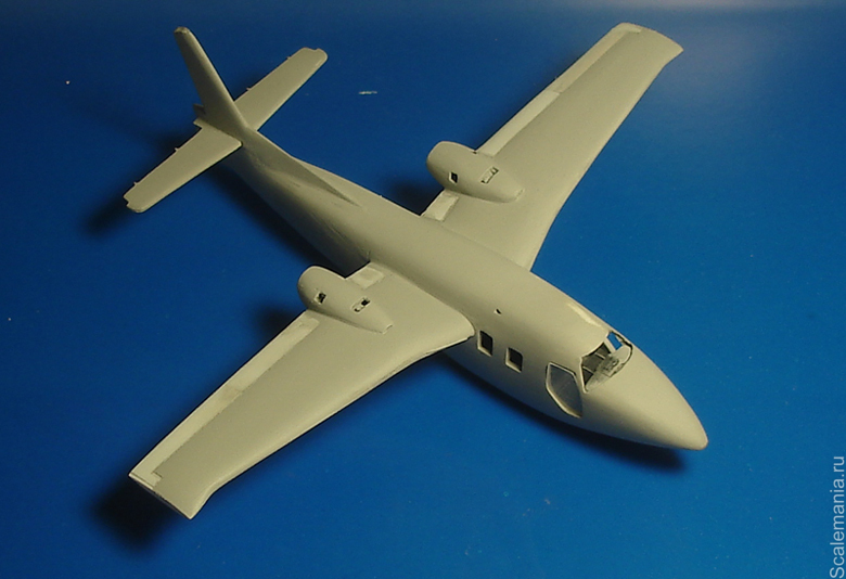

СообщениеДобавлено: 18 июл 2012 22:33

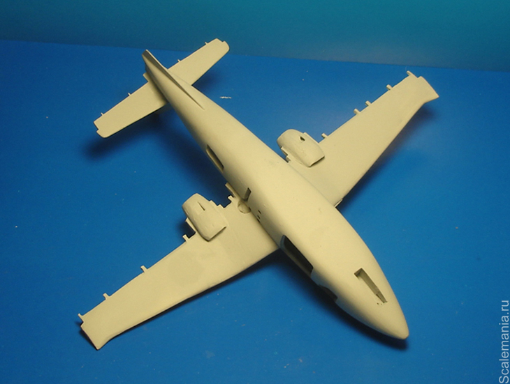

День 69-ый.
Модель подготовлена для финишной прямой)))
Piaggio Р.166, 1:72, самоделка (готово) Piaggio Р.166, 1:72, самоделка (готово) Piaggio Р.166, 1:72, самоделка (готово)

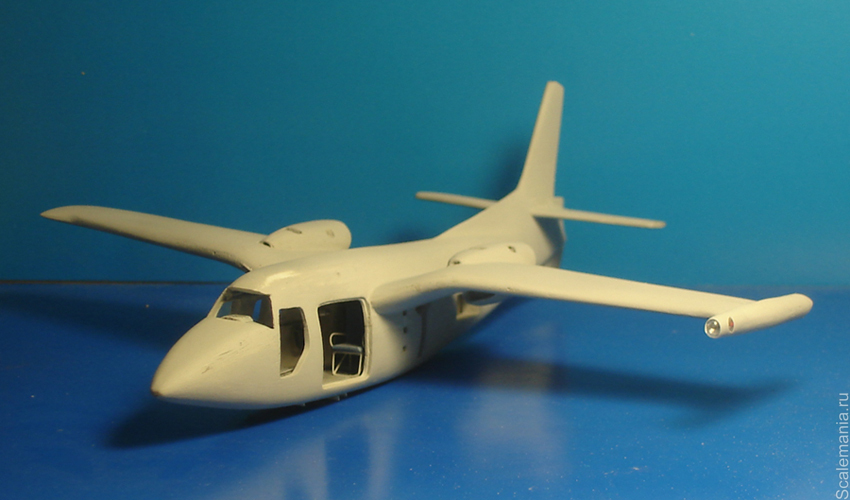

День 70-ый.
Работаем с механизацией крыла и идёт примерка правой двери кабины пилотов.

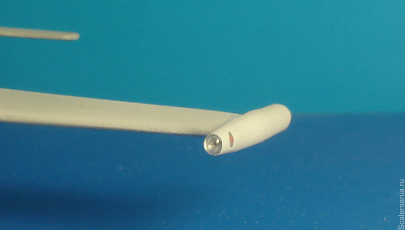

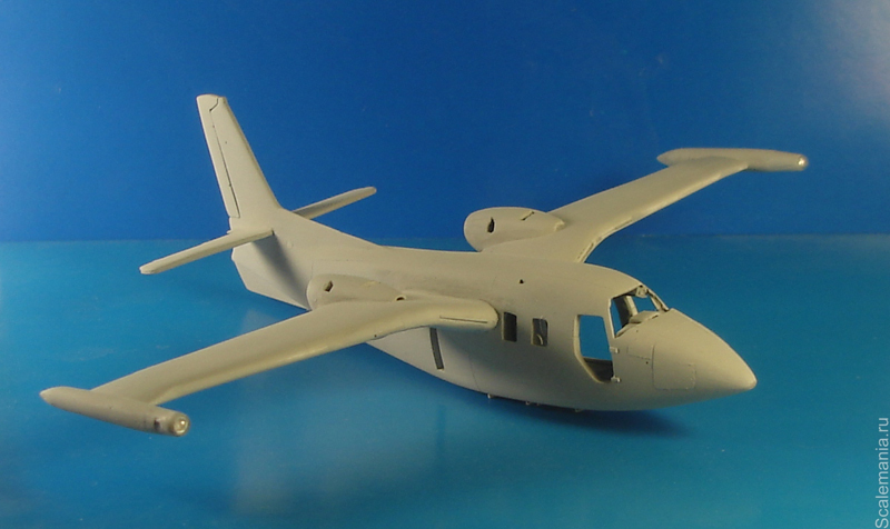

СообщениеДобавлено: 19 июл 2012 07:51
Провели опыт с баком на законцовке крыла (как по научному - не помню).
Имитировали фару и БАНО. Сам бак требует обработки.
Piaggio Р.166, 1:72, самоделка (готово) Piaggio Р.166, 1:72, самоделка (готово) Piaggio Р.166, 1:72, самоделка (готово) Piaggio Р.166, 1:72, самоделка (готово)

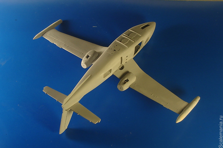

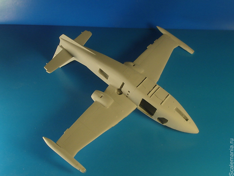

СообщениеДобавлено: 21 июл 2012 02:27
День 72-ой.
Работаем с днищем и приступаем к расшивке.

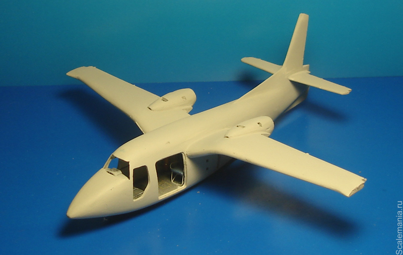

 Заголовок сообщения: Re: Piaggio Р.166, 1:72, самоделка
СообщениеДобавлено: 21 июл 2012 22:13
Модель подготовлена под покраску. Завтра будем рисовать)))

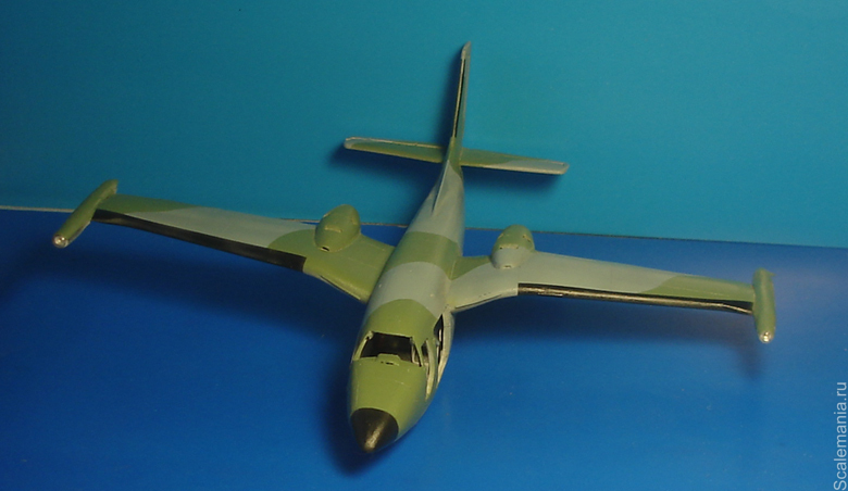

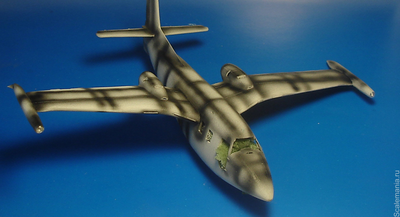

СообщениеДобавлено: 23 июл 2012 18:12
День 74-ый.
Сегодня снова уезжаю в короткую командировку. Перед убытием поработал с чёрной нитрой.

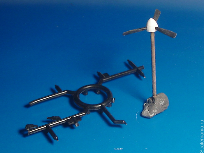

СообщениеДобавлено: 25 июл 2012 18:34
Из литника точим лопасти.

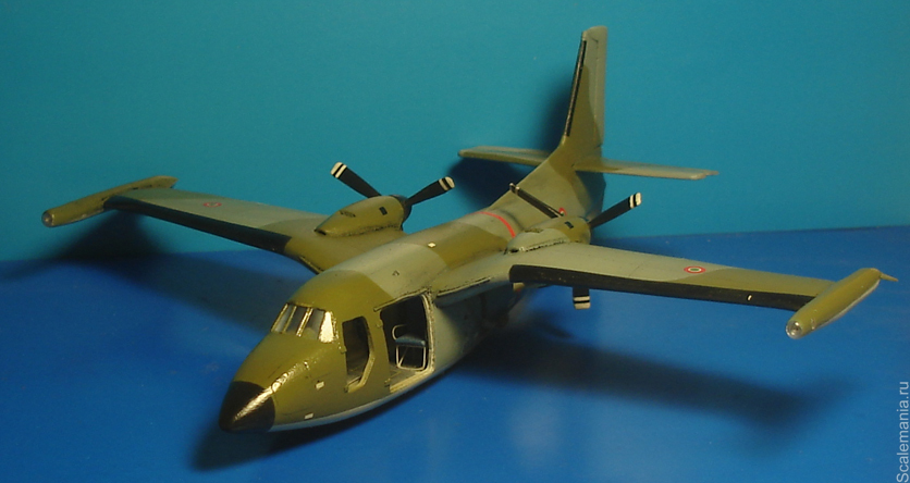

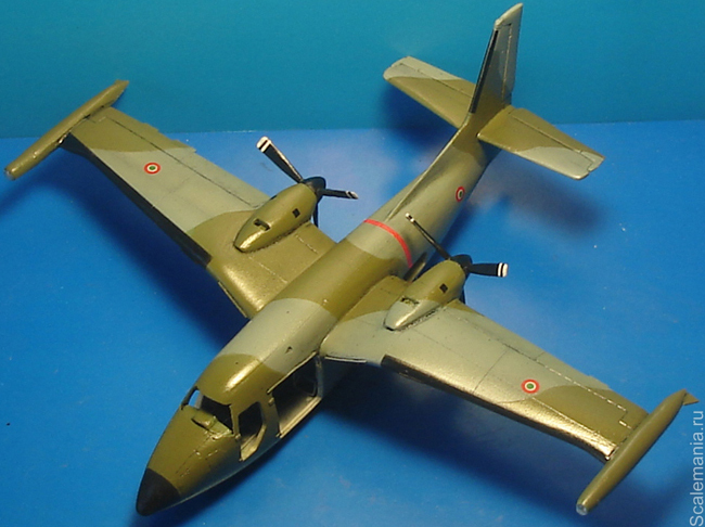

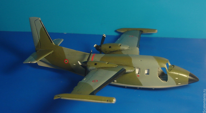

СообщениеДобавлено: 26 июл 2012 18:29
Под напором коллег пришлось поменять защитный цвет камо на оливковый. Наждачкой с водой убрал ранее нанесённый лак, высушил модель и задул новое камо. Затем снова задул лаком.
Спасибо Александру, моему коллеге из Курска, за подаренную деку итальянских ОЗ. Хватило на бока и верхние поверхности фюзеляжа. Буду думать, делать ли самопальные деки снизу крыла.
После установки дек, снова задул лаком.

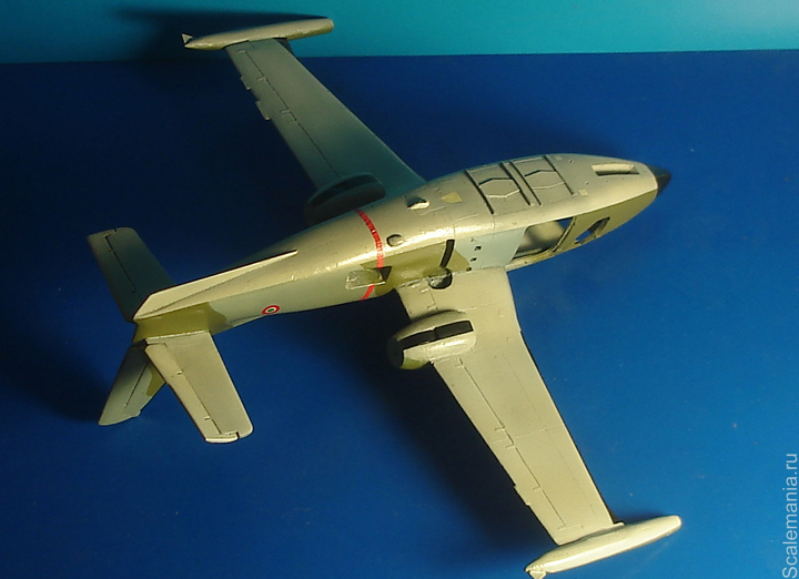

СообщениеДобавлено: 27 июл 2012 15:52
День 78-ой.
Я не сторонник в авиации-72 выделять швы и грязнить модели. После лёгкого визиринга задул лаком нижнюю часть.

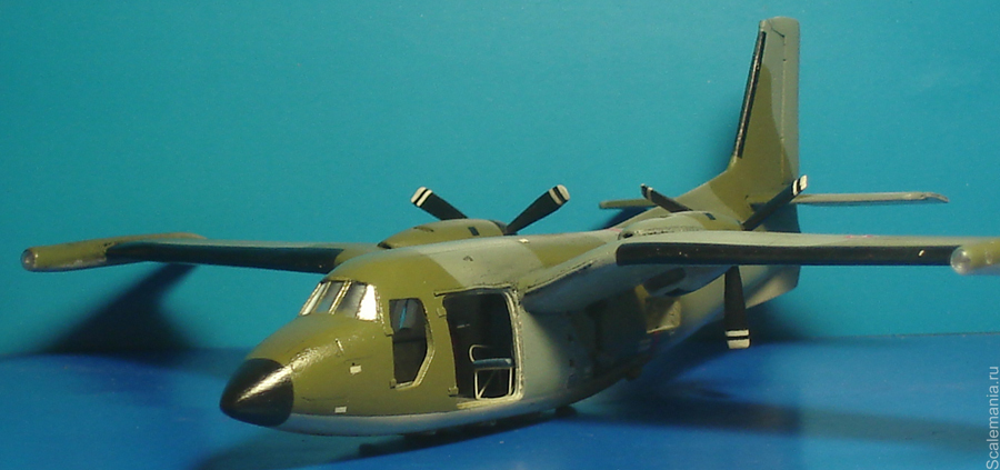

СообщениеДобавлено: 28 июл 2012 00:10
День 79-ый.
Отвлекли меня на долго, поэтому лобовое остекление сделал уже в предпоследний день. Лобовуха имеет 5 сегментов. Три центральных сделаны одной деталью и долго и нудно подгонялось по месту. Также и боковые сегменты. Клеил на Micro kristal klear, что дали курские коллеги. Вертикальный переплёт - крашенные полоски фольги-самоклейки.
