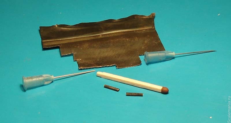

 Заголовок сообщения: Re: Fokker E.V, 1:72 - самоделка
СообщениеДобавлено: 29 окт 2011 18:23
Нашёл у себя сетку от кинескопа телевизора, скрутил из неё перфорированные кожухи пулемётов.

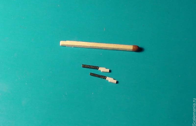

СообщениеДобавлено: 29 окт 2011 19:13
Из пластика сделаны основы казённой части пулемётов.

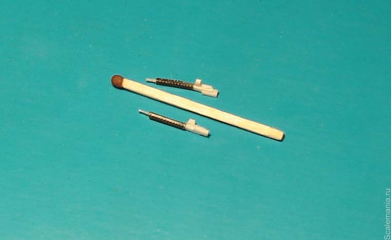

СообщениеДобавлено: 29 окт 2011 21:08
Работа продолжается. Конец ствола склеен из двух трубочек тянутой ушной палочки: конической и цилиндрической, большей в диаметре, натянутой на первую. Отработана левая щека казённой части, Осталось только приклеить трубу гильзосбрасывателя.
Потом правая щека, покрас, сухая кисть и на место. Надо ещё кольца прицельные сделать из волоса.

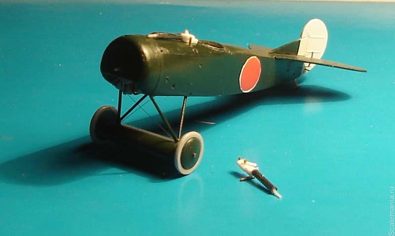

СообщениеДобавлено: 30 окт 2011 13:13
Пулемёты покрашены,обработаны сухой кистью и установлены

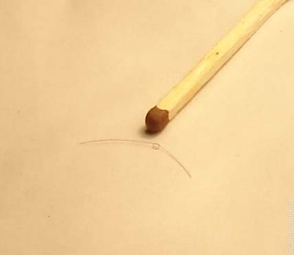

СообщениеДобавлено: 30 окт 2011 18:01
Я прошу меня извинить за качество фото, но пока на большее я не способен.
Раза с 7-8 получилось склеить из волос кольца, а перекрестия дались легко. Затонировал движок, покрасил кожаные обода на крыле и установил прицелы.

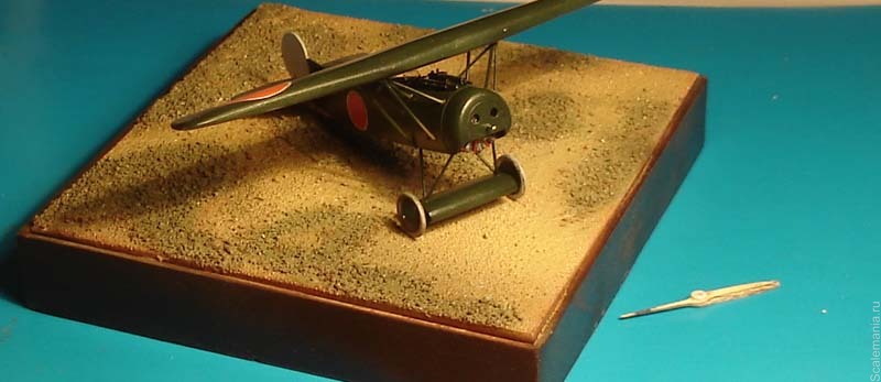

В обед на скорую руку сделал простенькую подставку. Она подсохла и "легла" под Фоккер.

Пулеметы очень кошерные.Прицелы из волоса вообще сразили на повал.В матчасти мало чего соображаю,но профиль крыла на последнем фото показался очень толстым.Это так и должно быть ?
СообщениеДобавлено: 30 окт 2011 21:40
Спасибо, Саша.
На чертеже толщина центроплана 4,5 мм., у меня 5 мм. Видимо из-за краски.

Установил ветровое стекло, провёл тяги на элероны из фюзеляжа в крыло, навсегда ( :grin:) приклеил крыло к стойкам, сделал винт (первый раз я его точу из набранного шпона, тяжко), сделал другую подставку. Может эта лучше?

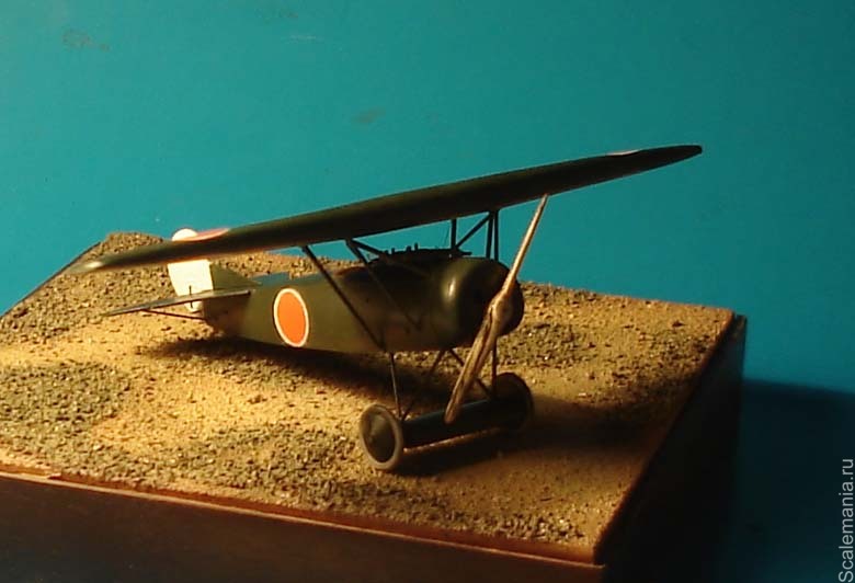

СообщениеДобавлено: 31 окт 2011 18:59

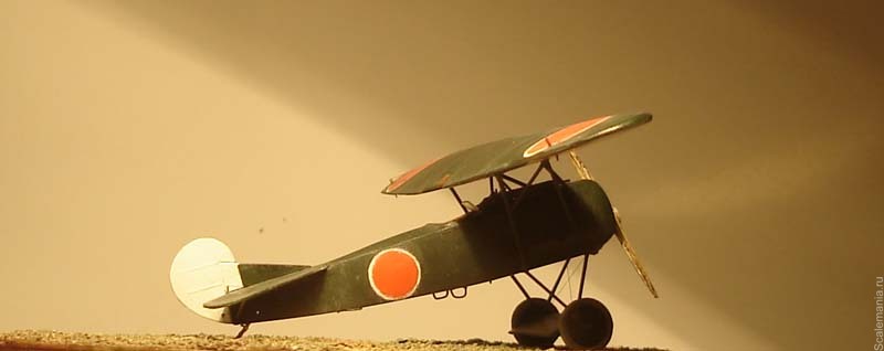

Я закончил модель, но мне стыдно за свои фотохудожества. Понятий о балансе и т.п. я не имею. Как уж вышло...
