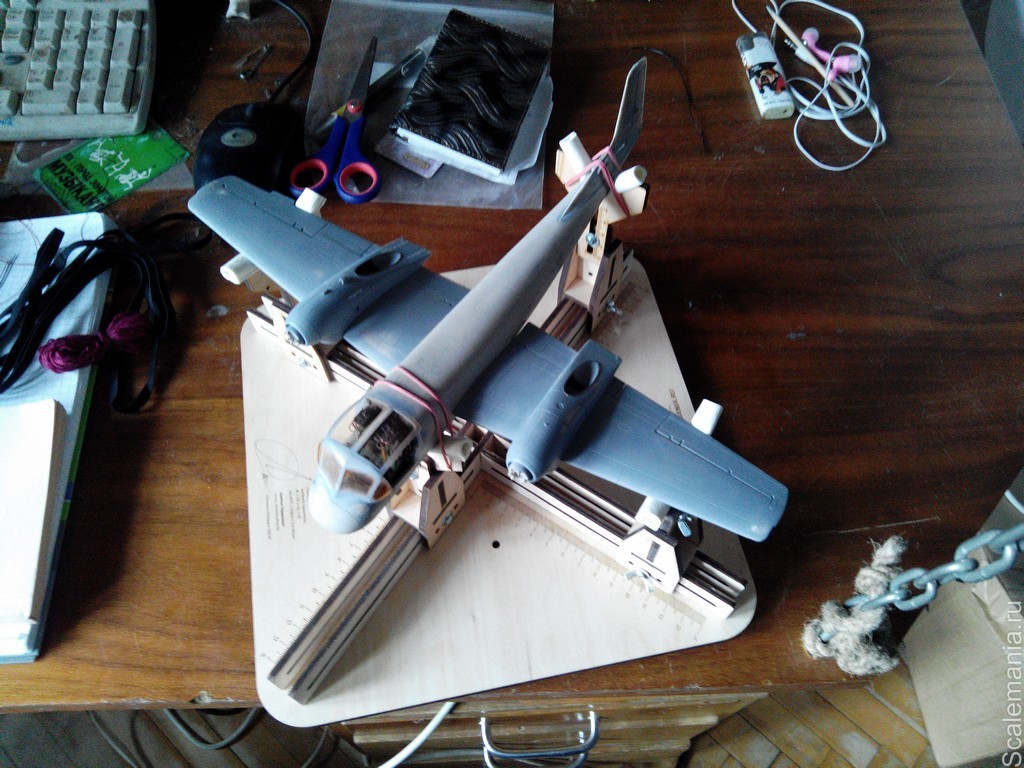

Всем привет!!! )))) Я очнулся от модельной спячки и потихоньку возвращаюсь в хобби )) Пришло время реанимировать проект )
Самолет 3 года простоя перенес вполне замечательно. Я опасался что вздуется груз, залитый цианакрилатом в носу и в обтекателе радара, но пронесло )
Получил от Вадика стапель и тут же водрузил на него машину )
Roden OV-1B Mohawk 1/48
крылья пока не вклеены, но скоро будут - больше работ по ним не намечается )

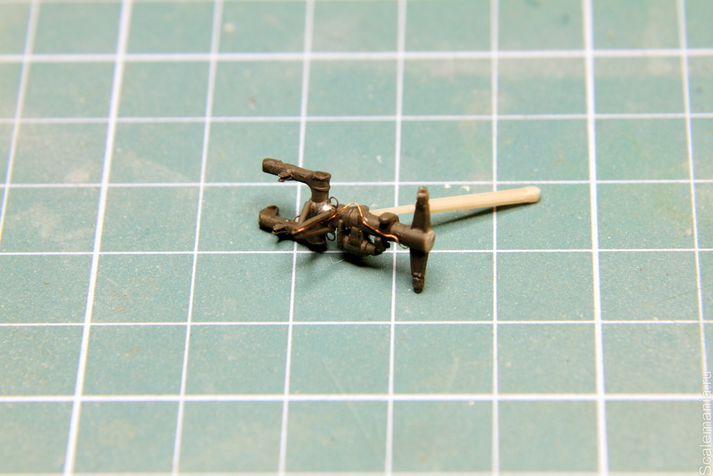

Начал ковырять стойки шасси. На выходных поработал с носовой стойкой - убрал швы, задул шток хромом и положил маску, высверлил отверстия для того, что бы посадить смоляное колесо на ось (по другому, боюсь, не выдержит нагрузки), подготовил двухзвенник, приклеил травленые крепления для буксировки.
Пара фотографий стойки
Прошу прощения за качество - отснято все на телефон. Дальше буду пользоваться фотоаппаратом все таки )

Еще немного прогресса:
Прокинул трубопроводы по бокам передней ниши.
что то получилось не очень похоже на оригинал 8(
Может после грунтования будет не так выбиваться из общей картинки. Ну и все равно лучше чем пустая ниша )
На передней ноге пробросил проводку + приклеил буксировочные кольца и посадочную фару. Все мелкое, блин.
Сейчас вожусь с тягами, которые видны в левом краю ниши.

симпотно. а трубопроводы не толстоваты? может проволоку тоньше взять?
 Заголовок сообщения: Re: Roden OV-1B Mohawk 1/48
СообщениеДобавлено: 28 окт 2015 15:34
Да она там и так уже 0.35 8/
ну и влепил уже намертво 8))
