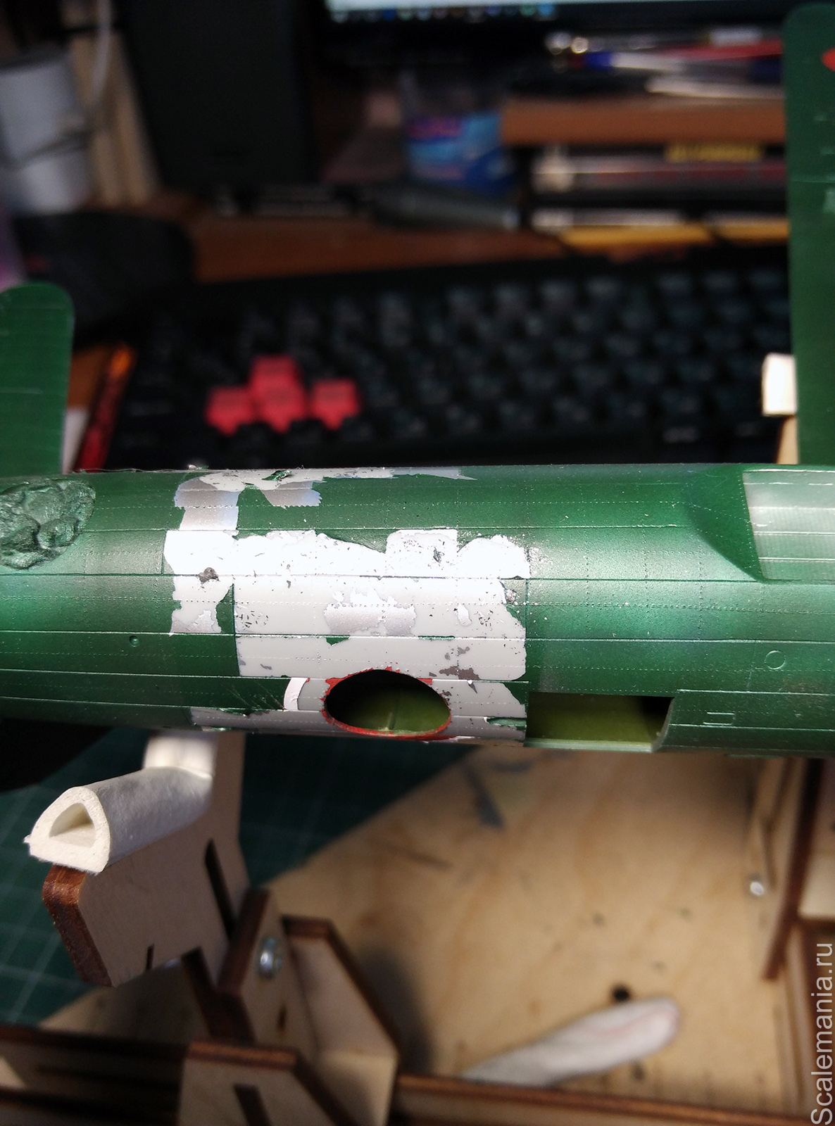

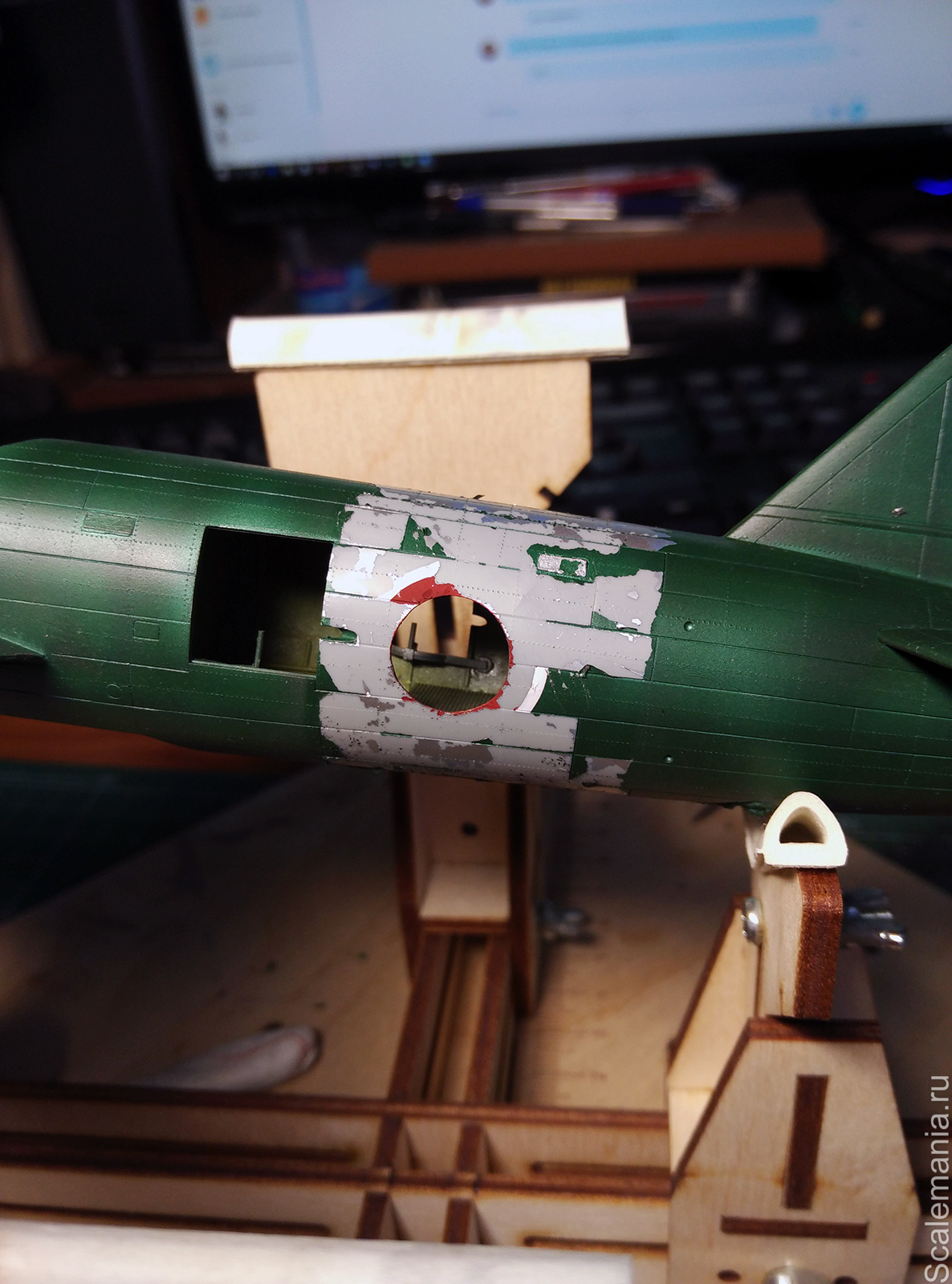

Вот Вадим Betty собирал, стройка есть здесь на Мании. Там база черная была без грунта.
Результат на фотках ниже.
Урок мне. А вам напомню: обязательное обезжиривание поверхности, обязательное грунтование модели. даже металики, даже черная база под них - это не грунт!

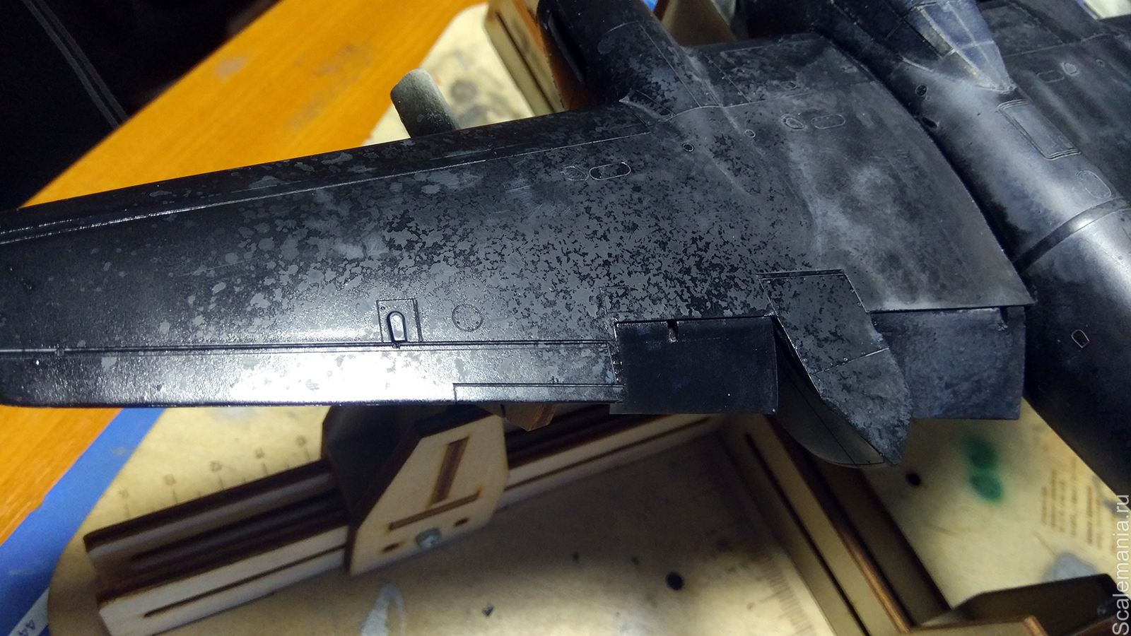

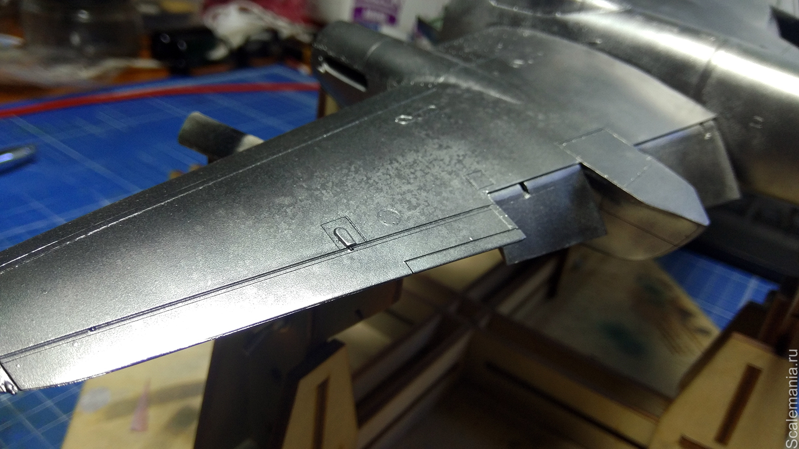

Помнится, много смотрел видеороликов и фотографий о том, как ведет себя металлик надуваемый на глянцевую и матовую поверхность.
И тут совершенно случайно, удалось поэкспериментировать с подобным нанесением на одной модели.
Эффект пятен на глянце черной базы проступил неожиданно, после использования обезжиривателя универсального спиртового от Aurora hobby, при попытке удалить следы пальца на крыле..
De Havilland Mosquito FB.MkVI IAF Tamiya 1/48 De Havilland Mosquito FB.MkVI IAF Tamiya 1/48 De Havilland Mosquito FB.MkVI IAF Tamiya 1/48
Случайный эффект решил не исправлять а прямо по такой поверхности дунуть металликом.
По факту, на черном, пятна смотрелись веселее, но надежды оправдались, и на поверхности пятна проступили из-за разной глянцевой и матовой поверхности.
Давно хотел что то подобное изобразить...
Не окончательный вариант, над окраской поверхности еще работать дополнительно.

Очень даже интересный результат!

Похоже на поверхность оцинкованного металла. Не боишься,Вадим, что хим.реакция может потихоньку под металликом продолжаться?
 Заголовок сообщения: Re: De Havilland Mosquito FB.MkVI IAF Tamiya 1/48
СообщениеДобавлено: 01 июл 2019 21:50
Думаю нет, Леш. Если быть точным, надеюсь что нет.
За тот период, что модель провела в боксе после окраски - ничего не изменилось.
Итак, работа продолжается, но все какими то урывками.
Поверхность после окраски была обработана шкурой "неубитого наждака" с поверхностью 6000 и больше единиц. Надеялся убрать налетевшую шагрень. Видимо Алклад старый, очень.
После обработки задул, нещадно, глянцевым лаком.
Нанес декали от Isracast. Если в предыдущих моделях к декалям этого производителя не было нареканий, то в этот раз, как мне показались слишком жесткими именно сине-белые декали. А еще они стали трескаться. Вовремя увидел и спас жидкостью от microscale (если кто не знает: Liquid Decal Film).
Приваривал как обычно Сэтом и Солом. Не считая одной декали по правому борту все прошло удачно. по правому борту ОЗ просто треснула на выпуклой поверхности. Неоднократные попытки приварить края не удались. Буду обрезать лохмотья и накрашивать.
Смывкой для металликов выделил расшивку до нанесения защитного слоя лака, дабы уменьшить их количество.

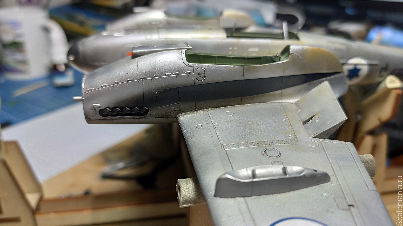

Трудности победил... Настал долгожданный отпуск.
После непродолжительной борьбы, остекление сдалось окончательно, поэтому на внутренней части были выполнены положенные элементы каркаса остекления, фото увы размыто, поэтому не прикладываю. Клеил на футуру.
До установки стоек шасси, решил немного добавить следов грунтового аэродрома. Использовал набор масляных красок от AMMO MIG Oilbrusher SET. Понравилось.
Надул следы нагара на поверхностях, до установки кожухов над выхлопными патрубками.
Добрался до акварельных карандашей. Набор от АК металликов. Изобразил следы эксплуатации на коке винта и черных лопастях.
установил шасси, примерил винты на штатное место. Установил стволы, накрыл кожухом. Остекление так же посадил на футуру, после высыхания которой видимая щель будет обработана и окрашена, для устранения следов.

Привет,Вадим. Мордастенький комарик вышел. Сразу видно-породистый.
На сайте такая тишина была,что я как увидел твой пост, сразу за пивасом рванул. Думаю,ну сейчас что-нибудь свеженькое посмотрю.Потом подумал,что много ,ты, Москито делаешь.Вроде уже был один. А потом посмотрел дату первого поста...Но все равно интересно. Продолжение следует. Я себе никак Москито не возьму в коллекцию. Не судьба видимо.
