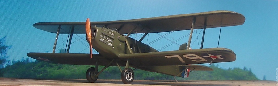

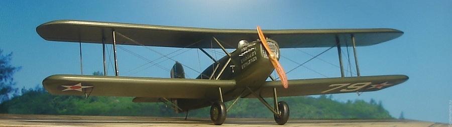

Модель закончена
ХС-серия: Douglas C-1, 1:72, самоделка (готово) ХС-серия: Douglas C-1, 1:72, самоделка (готово) ХС-серия: Douglas C-1, 1:72, самоделка (готово) ХС-серия: Douglas C-1, 1:72, самоделка (готово) ХС-серия: Douglas C-1, 1:72, самоделка (готово) ХС-серия: Douglas C-1, 1:72, самоделка (готово) ХС-серия: Douglas C-1, 1:72, самоделка (готово) ХС-серия: Douglas C-1, 1:72, самоделка (готово) ХС-серия: Douglas C-1, 1:72, самоделка (готово) ХС-серия: Douglas C-1, 1:72, самоделка (готово)
