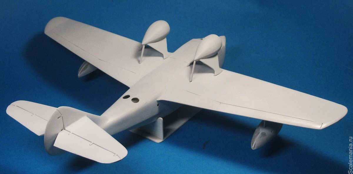

СообщениеДобавлено: 10 янв 2020 13:07
Обработал места стыков стабилизаторов с килем и приклеил верхнюю обшивку крыла. Использовал доски для лепки толщиной 1,5 мм.

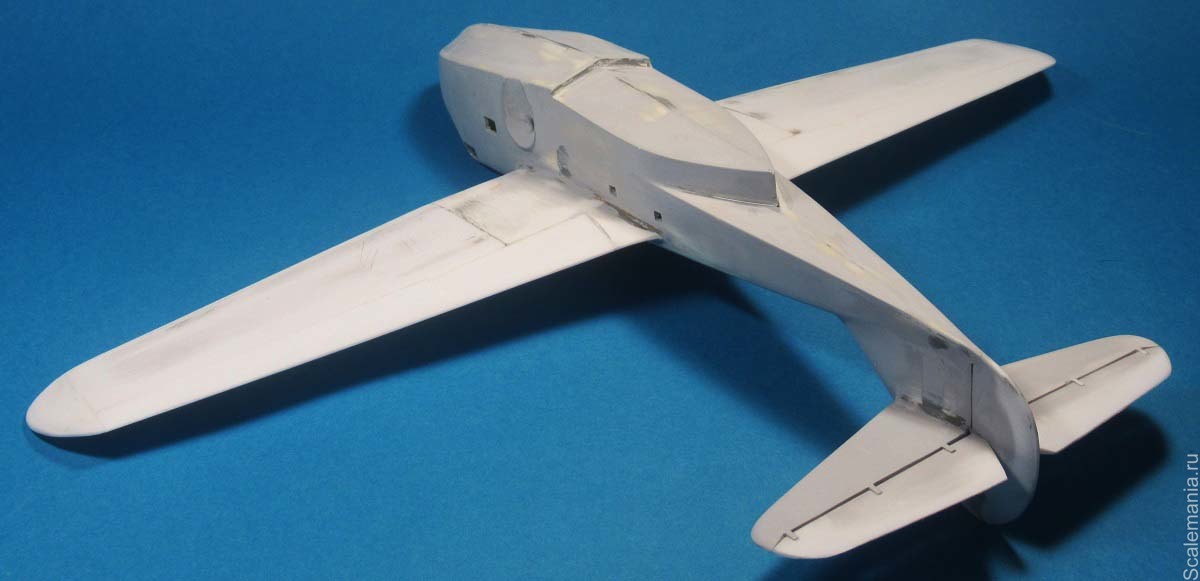

СообщениеДобавлено: 14 янв 2020 13:07
С помощью нехитрого инструмента (наждачка наклеенная на липейку) и воды обработал носок крыла. Теперь приклею законцовки, дам просохнуть и также обработаю.

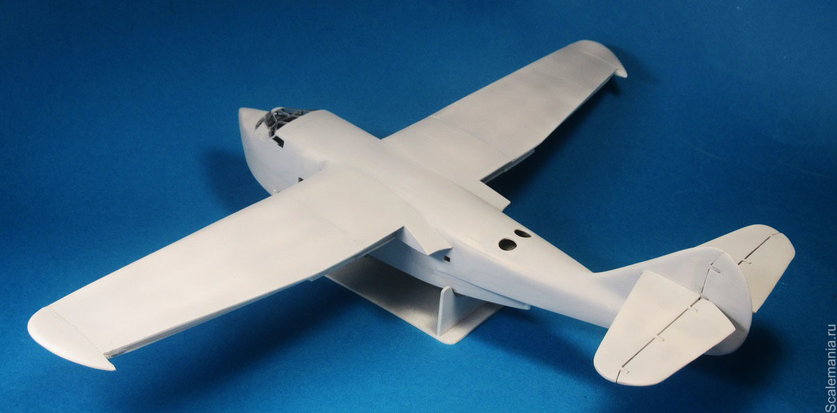

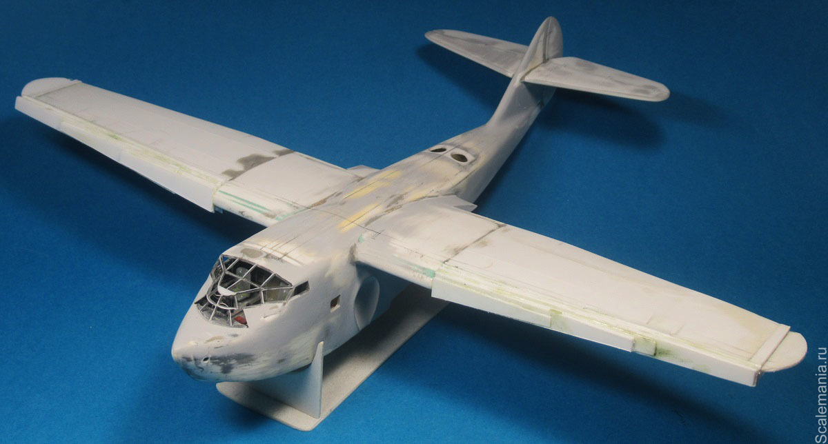

СообщениеДобавлено: 19 янв 2020 16:06
Закончил установку и обработку механизации крыла. После грунтовки проверю поверхности крыла и толщину задней кромки.
ХВ-серия: Douglas YB-11, 1:72, самоделка (Готово) ХВ-серия: Douglas YB-11, 1:72, самоделка (Готово) ХВ-серия: Douglas YB-11, 1:72, самоделка (Готово) ХВ-серия: Douglas YB-11, 1:72, самоделка (Готово)

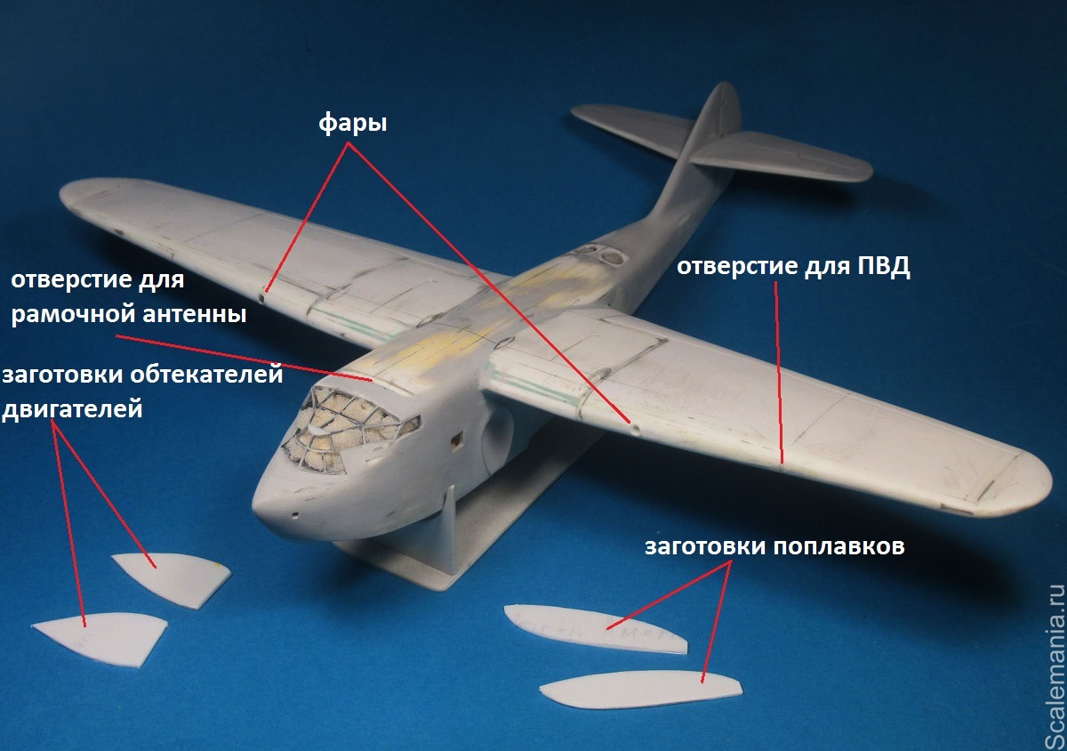

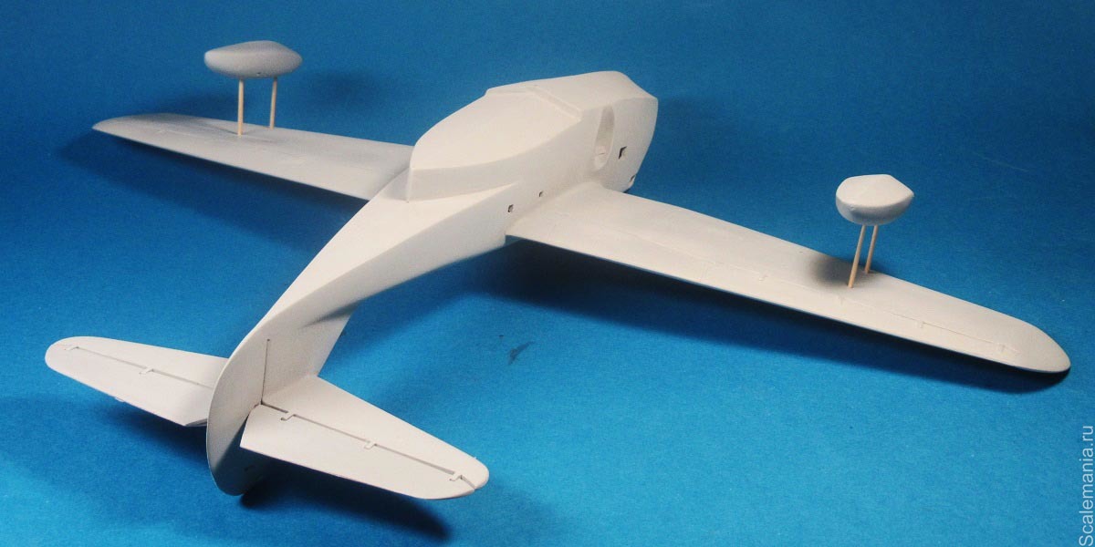

Продолжаю подготовку к покраске. Вырезал основы каркасов поплавков и обтекателей двигателей, просверлил необходимые отверстия и обозначил фары в передней кромке крыла.

Соорудил простенькие каркасы поплавков и обтекателей двигателей, затем залепил их эпоксилином. Сейчас обтекатели доработаю и оставлю детали в покое на 12 часов.

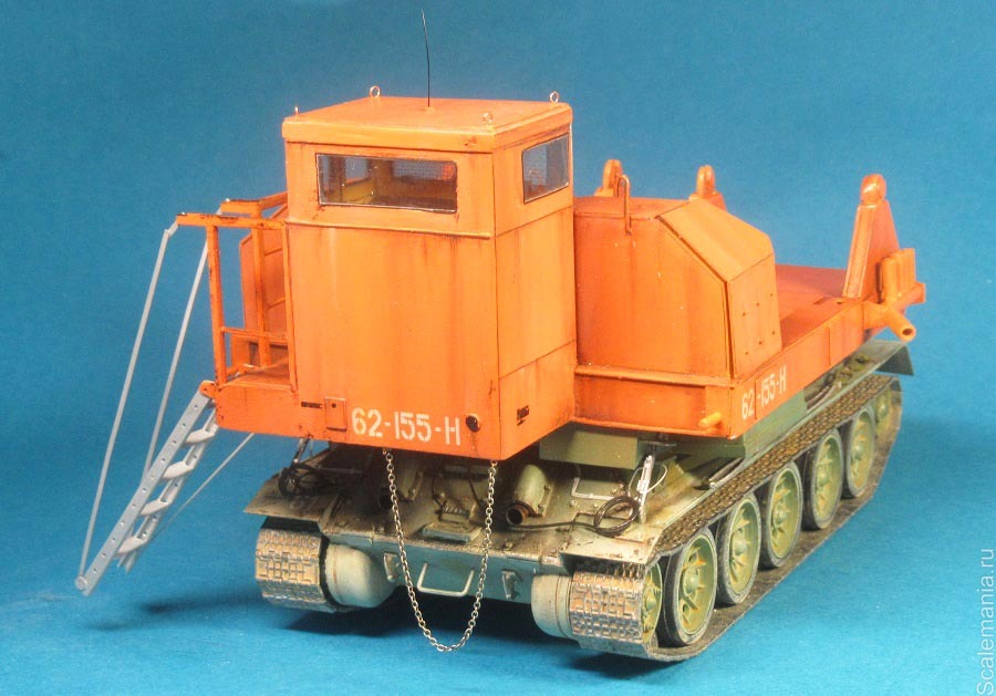

Сейчас больше внимания уделяю этому "монстру", поэтому авиационная и морская темы чуток в "тени".

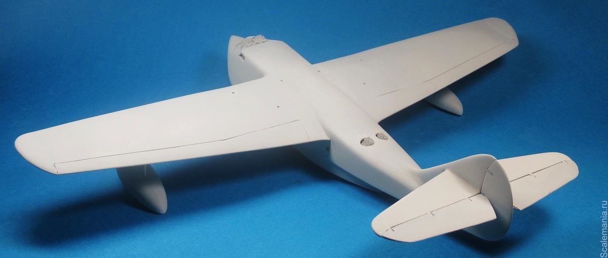

 Заголовок сообщения: Re: ХВ-серия: Douglas YB-11, 1:72, самоделка
СообщениеДобавлено: 02 фев 2020 17:04

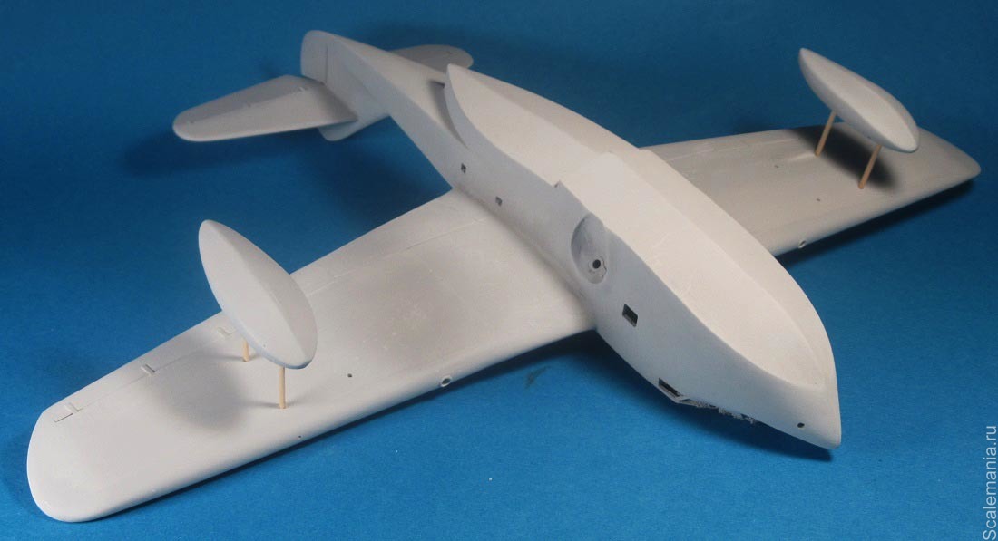

Закончил обработку поплавков. Они пока не приклеены по месту. Это я сделаю после общей покраски модели.
ХВ-серия: Douglas YB-11, 1:72, самоделка (Готово) ХВ-серия: Douglas YB-11, 1:72, самоделка (Готово) ХВ-серия: Douglas YB-11, 1:72, самоделка (Готово) ХВ-серия: Douglas YB-11, 1:72, самоделка (Готово) ХВ-серия: Douglas YB-11, 1:72, самоделка (Готово)

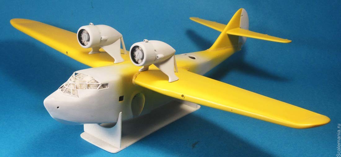

СообщениеДобавлено: 07 фев 2020 18:37
В целом работу с обтекателями закончил. Стойки приклеены к обтекателям, но на фюзеляже держатся за счёт штифтов.

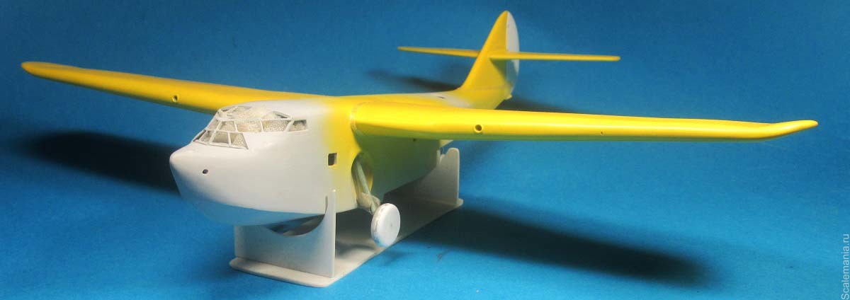

Покрасил желтой краской, сутки на просушку и буду заводить защитный цвет для фюзеляжа.

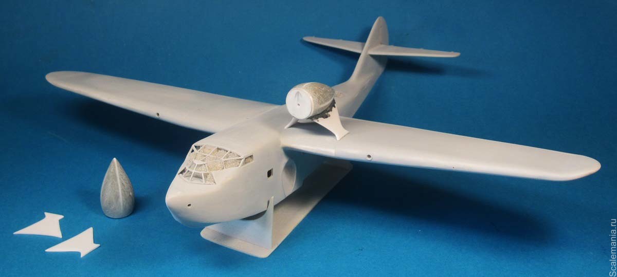

СообщениеДобавлено: 04 мар 2020 17:28
Сегодня-завтра работаю с капотами и имитацией двигателей. Капоты склеил из кусочков "останков" старых моделей и листового пластика.
Работаю пока с правым капотом, левый ещё не обработан.
