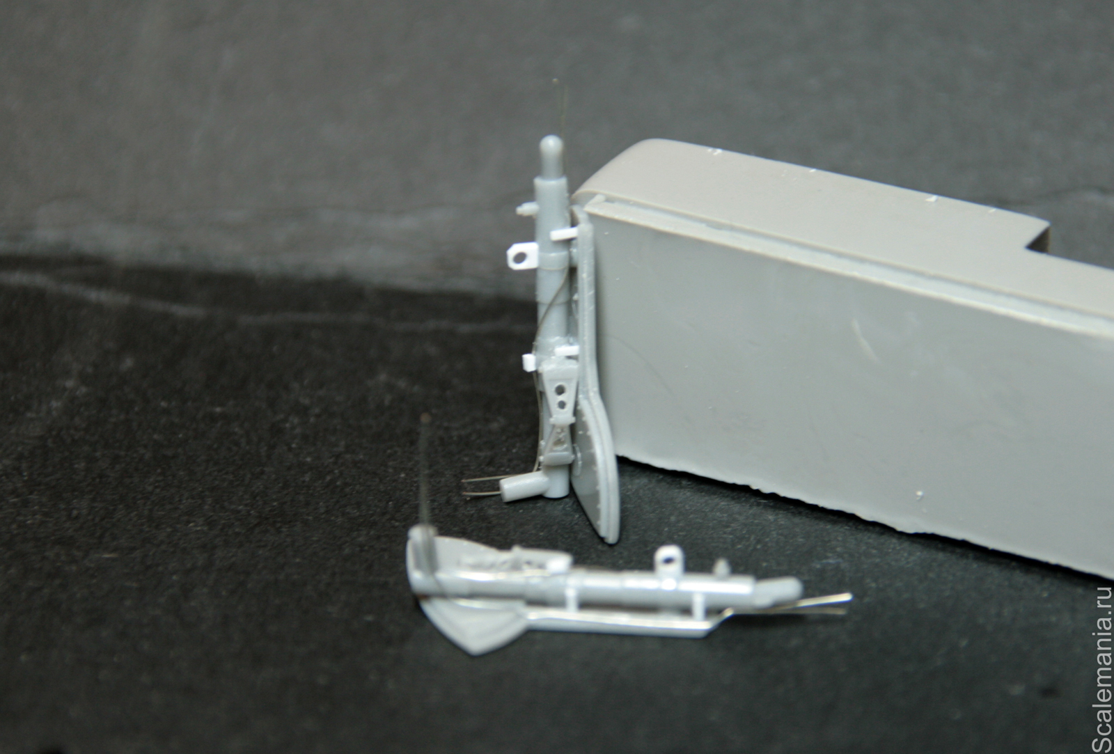

Слушай, а чего двухзвенники такие раскрытые? Создается ощущение что стойка разгружена.
 Заголовок сообщения: Re: Spitfire Mk.IX от Hasegawa 1/48 IAF
СообщениеДобавлено: 07 ноя 2012 12:08
изучал фотки Макс. так и есть. сам сначала удивился...
вот фотки, которые брал за основу, за что еще раз спасибо Фуаду:

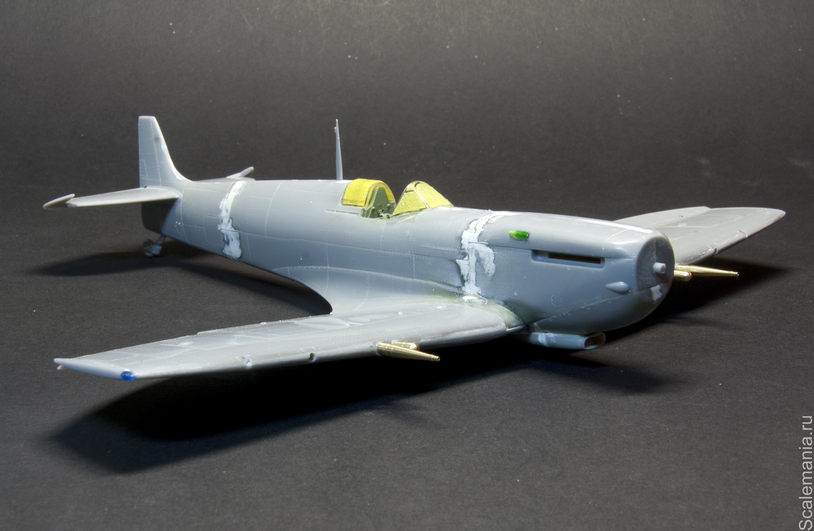

очень надеялся что скоро приступлю к грунтованию, серебрению и окраске. да вот глаза и руки не дают покоя. постоянно на фотках что то вижу, руки тянутся воспроизвести на модели увиденное. увидел механизм окрытия -закрытия подвижной части фонаря. несколько попыток изготовления. в итоге, остановился на варианте из 6 частей. увы, фоток не сделал - позже.
а сейчас фотки того что сделано - собрано.
БАНО сделаны из отливок комплектов от Elf. вырезал, вклеил, обточил.
на место поставлены рули высоты, элероны. ставил с отклонениями от горизонтальной оси. на мой взгляд зрелещней. исправил ранее собранный кок с лопастями, на коке накатал клепку, заделал не верную имитацию болтов, сделал по новой.
Spitfire Mk.IX от Hasegawa 1/48 IAF Spitfire Mk.IX от Hasegawa 1/48 IAF Spitfire Mk.IX от Hasegawa 1/48 IAF Spitfire Mk.IX от Hasegawa 1/48 IAF Spitfire Mk.IX от Hasegawa 1/48 IAF Spitfire Mk.IX от Hasegawa 1/48 IAF Spitfire Mk.IX от Hasegawa 1/48 IAF Spitfire Mk.IX от Hasegawa 1/48 IAF Spitfire Mk.IX от Hasegawa 1/48 IAF Spitfire Mk.IX от Hasegawa 1/48 IAF Spitfire Mk.IX от Hasegawa 1/48 IAF
я так понимаю, что крайние отверстия под стволы пулеметов хася дала со смещением на верхнюю часть крыла. осталось разобраться, были ли эти пулеметы. если да - править, если нет - просто заклеить фольгой.

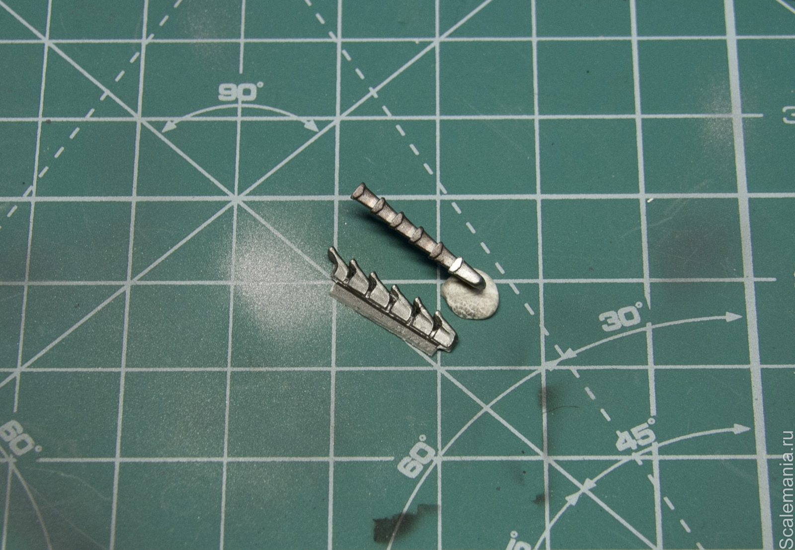

пока сохли надутые полосы камо, развлекался с мелочевкой. отдельно стоит остановиться только на выхлопных патрубках. использовал алклад цветов: сталь, дюралюминий, медь и выхлоп двигателя. надувал именно в таком порядке. первый патрубок по носу оставил без нагара и сделал край выхлопа с заметной желтизной. как на фото из валка. эффект получился интересный, возможно так и оставлю. фото увы, не передает всей полученной цветовой гаммы.
увы, тамийский скотч дал непредвиденный результат на окрашенном серым днище. поэтому буду экспериментировать в удалении остатков клеевой подложки и каких то пятен.

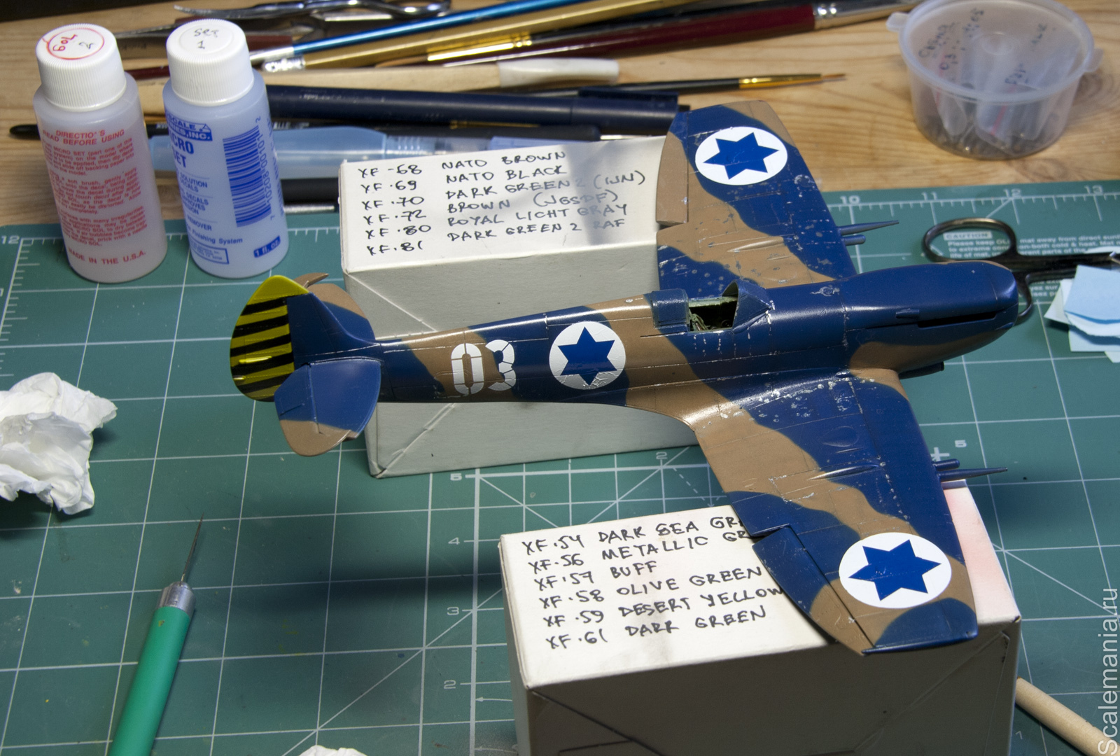

Итак, вот что получилось, после снятия масок с модели
сам не в восторге... излишнюю потертость, видимо придется задувать при высветлении, малость перестарался..
а вот, какие следы оставил тамийский скотч на днище. сегодня днем, правда, следы скотча убраны, все приведено в более-менее приемлемый вид.

:? а цвет такой и должен быть?
СообщениеДобавлено: 19 ноя 2012 07:13
да Шур) ты ж сам мне идею с прототипом подкинул;)

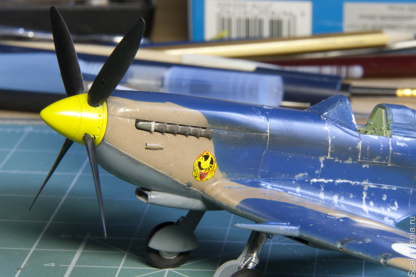

попытка высветления слабо разведенной белой тамийской.
пытался высветлять сначала по панелям, не обращая внимание на границы камо, после по всей поверхности , "подняв" эффект выгорания краски в местах, не затронутых клепкой.
лаком еще не задувал.
ну и, кажется, я освоил съемку с глубиной резкости своим фотиком))))
для сравнения фотки с одного ракурса при одном и том же освещении и одних и тех же настройках фотика.

Ну вот! Просто шикарно вышло! Совсем другое дело - модель заиграла совсем по-другому! Получился натуральный старый еврейский самолет :) . Теперь все покрыть глухим-преглухим матовым лаком. Ни капли блеска чтобы, Вадь!
СообщениеДобавлено: 11 дек 2012 08:03
спасибо Фуад. твоим наставлениям следую)
уверен что глухим матовым? я планировал полуматом. присадки пропорцию чуть больше сделать.
СообщениеДобавлено: 11 дек 2012 08:14
Именно глухим матом, при таком выгорании, облезлости и обветшалости иначе не может быть. Самолю требуется срочный капремонт. Технику дяде Изе уже таки поставили на вид за безобразное состояние вверенной техники. На что старый Изя ответил: " А шо я? Так пускай этот поц таки когда нибудь перестанет летать в рабочее время и я тут же его перекрашу, чтоб он был здоров!" :)

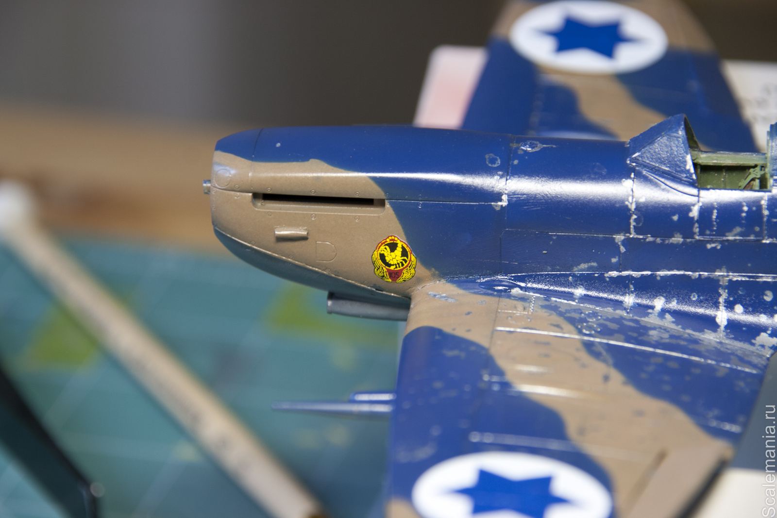

вчера выделял расшивку миговской смывкой "gold silver". не яркая, на мой взгляд хорошо подошла к такому камо, видно и на светлом и на темных участках. нанес потеки масла на брюхе. сегодня протер плоскости, дал просохнуть и задул намешанным матовым лаком. мешал Х-22clear и X-21flat base. особо не вертел модель, попробовал сфоткать. увы, лампы оказались разные, поэтому цвета немного гуляют.
остается дождаться высыхания и повторно нанести следы выхлопа, поставить зеркало и пару навигационных огней.
если есть какие замечания - буду рад их выслушать до момента финальной фотосессии.

Отличный Спитфайр получился,Вадим.Первый раз сталкиваюсь с такой окраской.Мне кажется при общем ушатанном состоянии самолета очень новыми и свежими выглядят кок винта ,лопасти и руль направления.Может их тоже подстарить?
