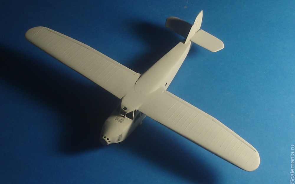

Крыло "механизировано"

Заготовка обтекателей. Колесо на оси и вращается.

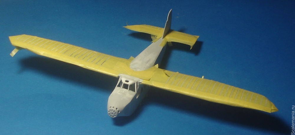

Начал маскировать плоскости под нервюры

Закончил с переделкой переплёта кабины пилотов и первый этап маскировки. Всего нанесение нервюр будет проходить в три этапа: верхние, нижние, отдельно руль поворота.

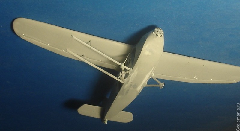

Правые подкосы готовы

Отработана схема установки обтекателя колеса. Теперь надо это повторить с левого борта)))

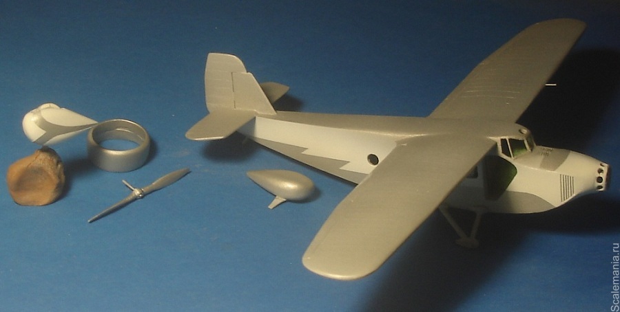

Подготовлены детали, которые будут установлены после покраски модели.

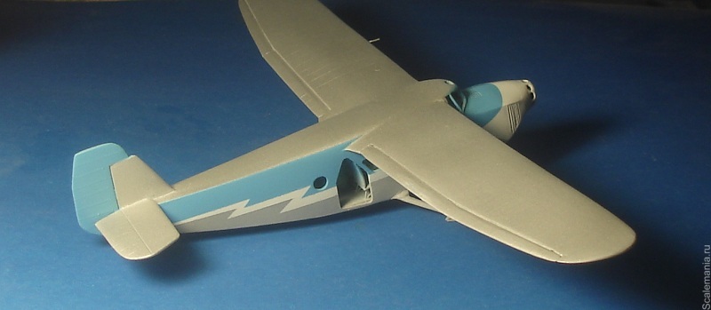

Задул серебрянкой

Крашу не торопясь, сначала правую сторону и один обтекатель. На то есть причины: отечественная нитра уже не советская, а российская, что очень сильно повлияло на качество. Даже пахнет не так. Укрывистость низкая, поэтому приходится не напылять, а задувать, в следствии чего появляются ступеньки, сохнет долго.
П.С.: но даже при таком раскладе я не перейду на "фирму")))

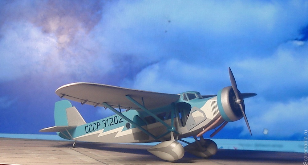

Модель закончена и отправляется другу в подарок.
