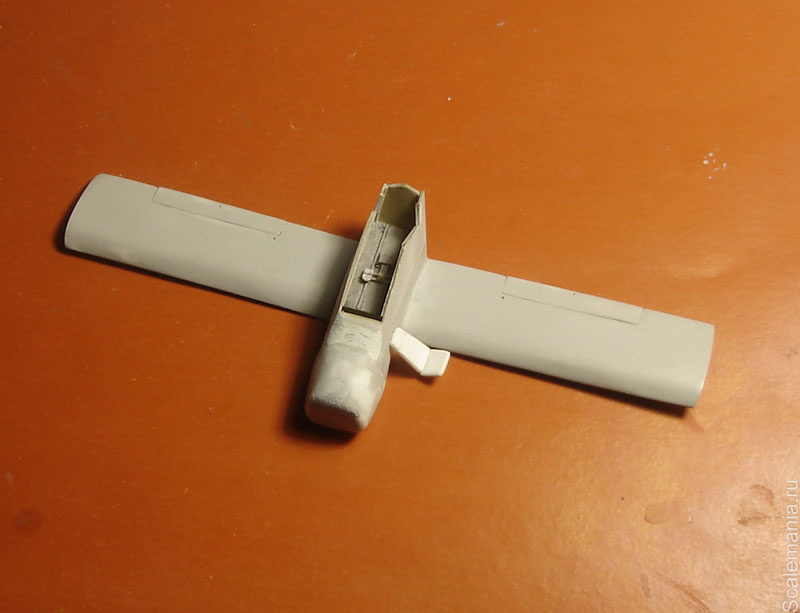

Приступили к обустройству кабины: установлены педали, сделана заготовка сиденья пилота.

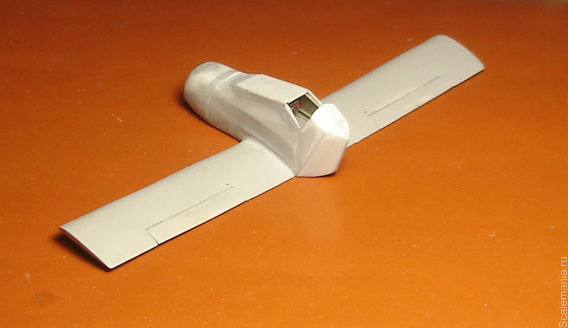

Кабина сверху закрыта и зашпаклёвана. После школы обработаю.

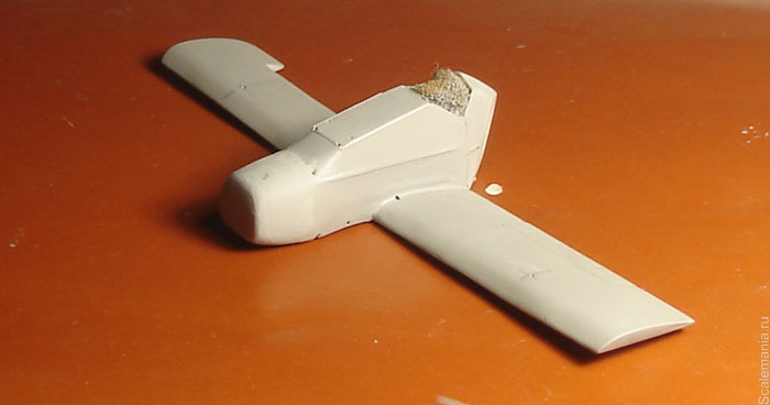

С геометрией фюзеляжа в целом закончено

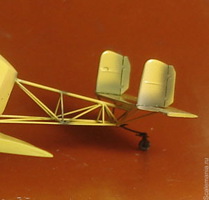

Хвостовая балка из тянутого литника готова.

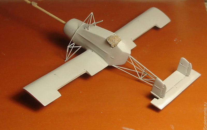

 Заголовок сообщения: Re: Larson D-1, 1:72, самоделка
СообщениеДобавлено: 30 янв 2012 14:02

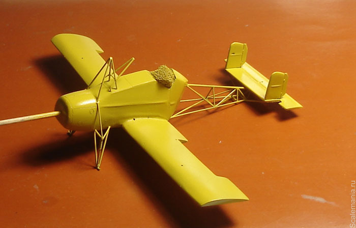

Поводим прочностные испытания... Приставили стойки шасси, хвостовое оперение и верхнее крыло (переделывается). Испытания прошли успешно. Ни одного изгиба.
Larson D-1, 1:72, самоделка (готово)

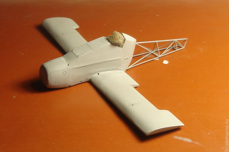

Выделена панель на крыше фюзеляжа у кабины, доработан и расшит капот.

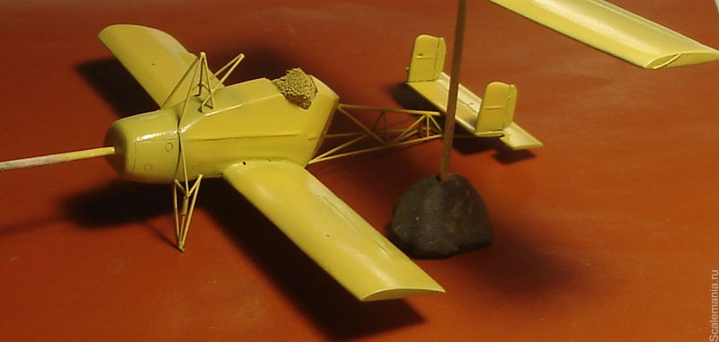

СообщениеДобавлено: 30 янв 2012 21:17
Слегка задул в базу. Цветной фотографии прототипа нет, поэтому крашу как все СХ-самолёты.
Larson D-1, 1:72, самоделка (готово) Larson D-1, 1:72, самоделка (готово)
