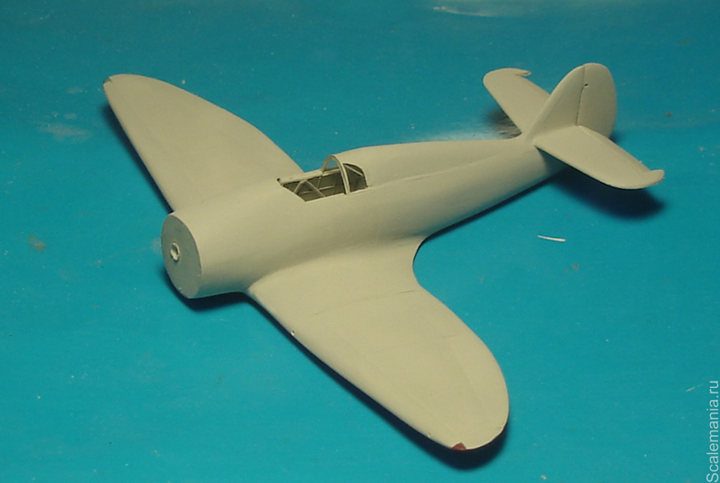

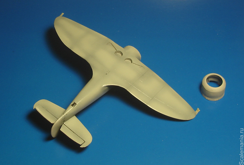

План по "Ястребкам" на сегодня исполнен. Законцовки установлены. За одно подшпаклёваны плоскости, как раз до следующей своей очереди подсохнут.

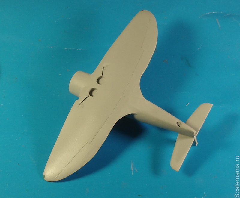

Установлены стабилизаторы

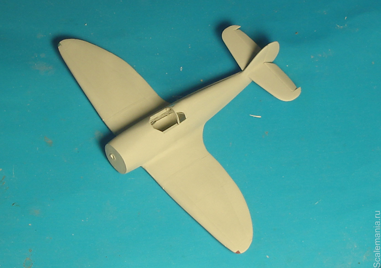

Обозначена расшивка фюзеляжа.

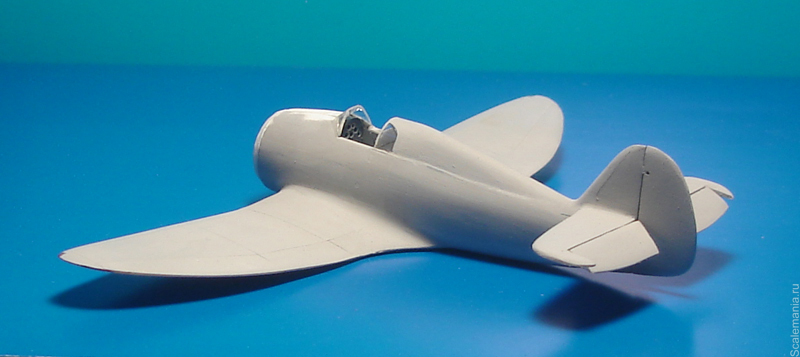

Обозначены прорезанием и наддувом грунта элероны и посадочные щитки. Решил посадочные щитки сделать в полётном положении.

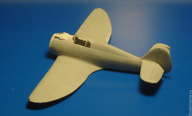

Установлены фары.

СообщениеДобавлено: 12 май 2012 20:48
Грунтом и цанговым ножом обозначаю расшивку нижней поверхности крыла. Режу почти всегда ножом (не клювиком, не шилом), так получается тоньше.

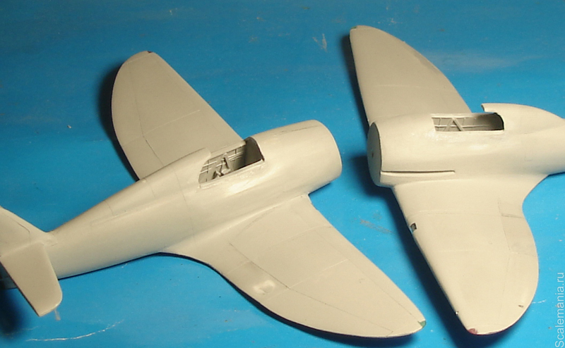

СообщениеДобавлено: 22 май 2012 00:36

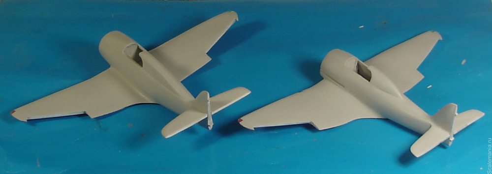

В связи с отсутствием добротного прозрачного клея, решил изменить технологию изготовления прозрачных "ушей" гаргротов. Планировал вставить по контуру, но пришлось спиливать пол гаргрота и делать общее остекление. На ПЗЛ.50А (на фото слева) штрихом показана область, подлежащая уничтожению.
Но нет худа без добра... Теперь удобно работать с оборудованием кабин.
PZL P.50 и P.50A Jastrzab, 1:72, самоделка (готово)

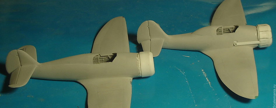

 Заголовок сообщения: Re: PZL P.50 и P.50A Jastrzab, 1:72, самоделка
СообщениеДобавлено: 23 июн 2012 02:58
Основу капотов сделали

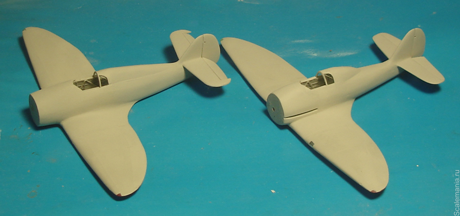

СообщениеДобавлено: 11 июл 2012 23:57
Установленно вооружение и Р.50А к покраске готов. Красить буду А-шку в защитный цвет, а Р.50 - в металл.
Правильно, наверно, будет красить оба самолёта в металл, но для разнообразия я могу позволить себе вольность)))

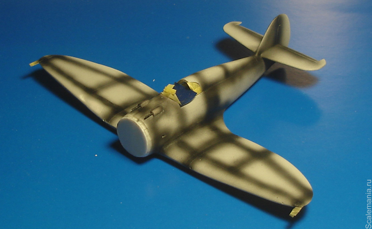

СообщениеДобавлено: 12 июл 2012 01:20
Сделал прешейдинг. Моим аэром сложно сделать тоньше, к сожалению.
