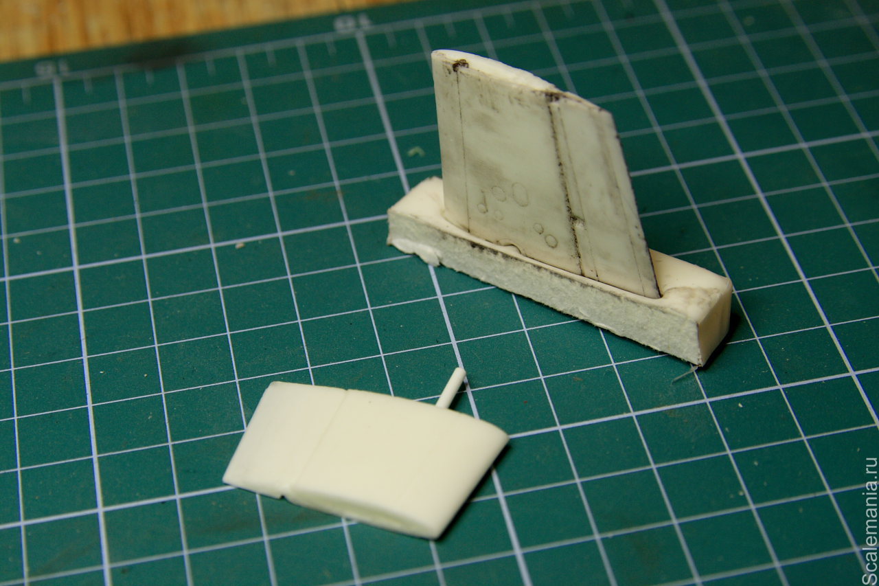

Крыло в наборе глобально состоит из 4х деталей. Верхняя плоскость, нижняя и две детали законцовки. И вот складываю я законцовку и так и эдак и все у меня выходит она короче торца крыла. Нормально так короче, миллиметров на 8. И тут меня посетило нехорошее подозрение: одним из основных внешних отличий OV-1 ранних версий (OV-1A, JOV-1) от более поздних является размах крыльев. На поздних машинах крыло удлинено на 3 фута (~90 см). Лезу в матчасть - так и есть - крылья эти эдорасы положили мне от Ашки и до правильной длины мне не хватает около 1.5 см... После чесания репы понял что самый простой выход - поклянчить у Вадима крылья от его OV-1C (у него крылья как раз правильной длины) и сделать копии.
Roden OV-1B Mohawk 1/48
На вадиковском крыле хорошо виден шов от дополнительной прессформы которая используется для литья длинных крыльев.
По нему удобно отрезать интересующий меня кусок крыла от отливки
Процесс копирования, если нужно, опишу отдельно. Вот результат:
Roden OV-1B Mohawk 1/48 Roden OV-1B Mohawk 1/48 Roden OV-1B Mohawk 1/48
В протез дополнительно засверлен штифт, что бы надежнее держался. 8)

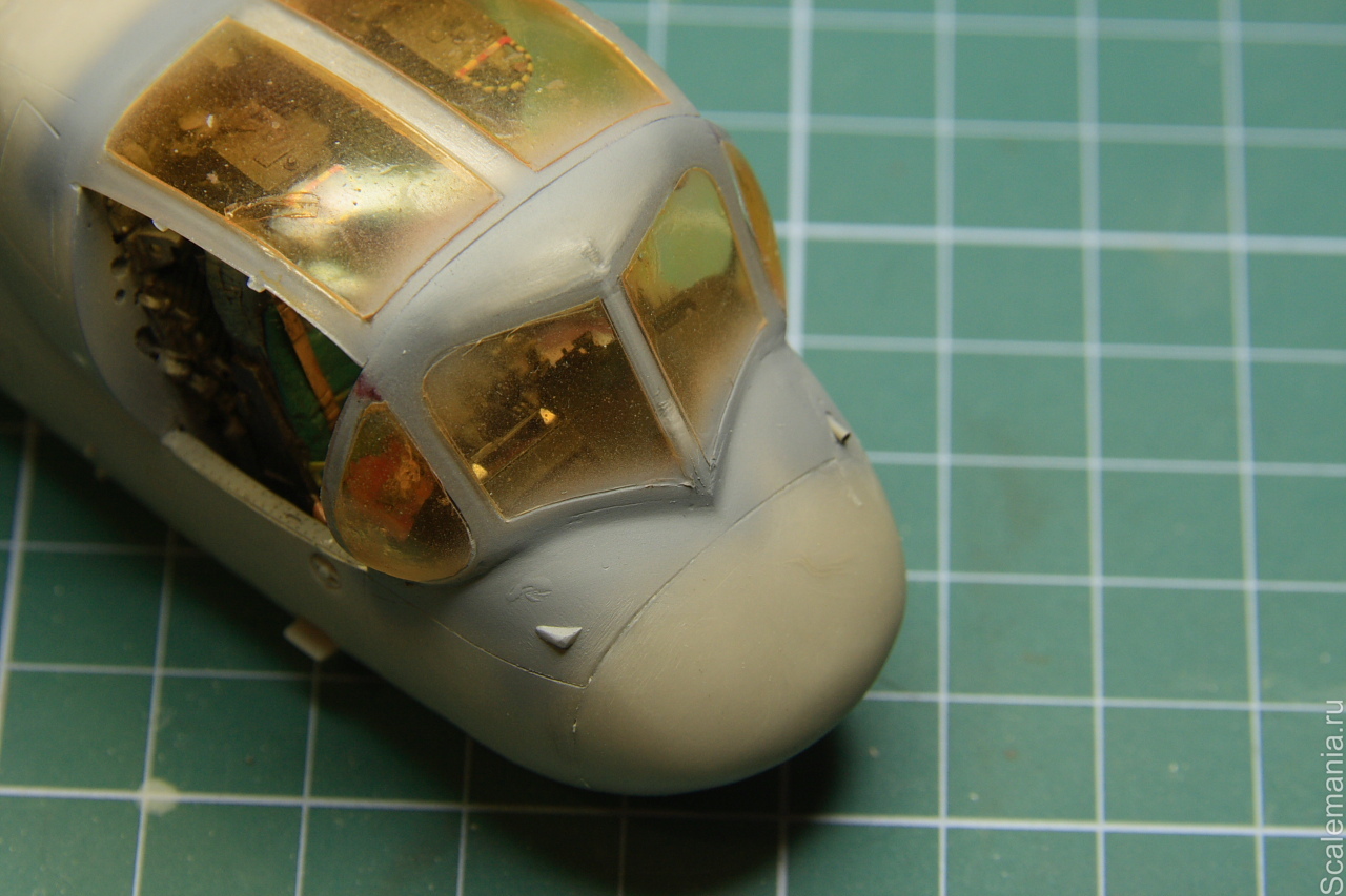

Приклеен фонарь и зашпаклеваны щели. Грунт выявил царапины но основные щели ликвидированы.

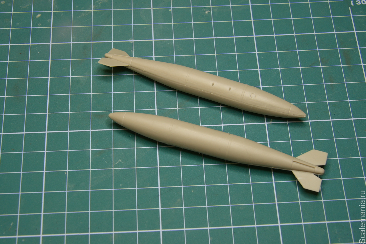

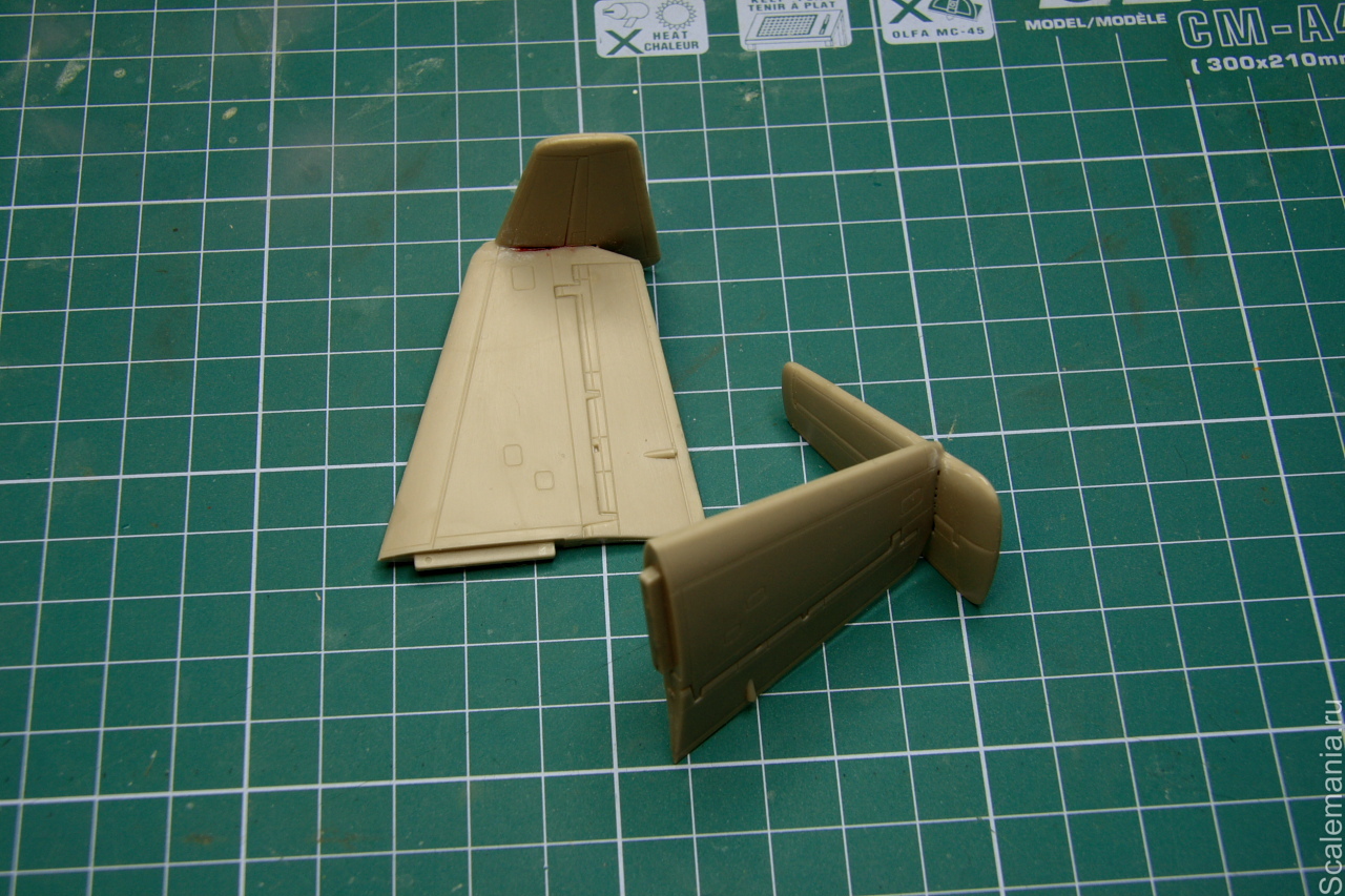

Начерно склеены ПТБ. На фотках видна ступенька шва в районе оперения - придется повозиться.
Собраны плоскости ГО

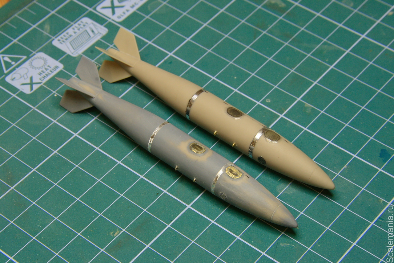

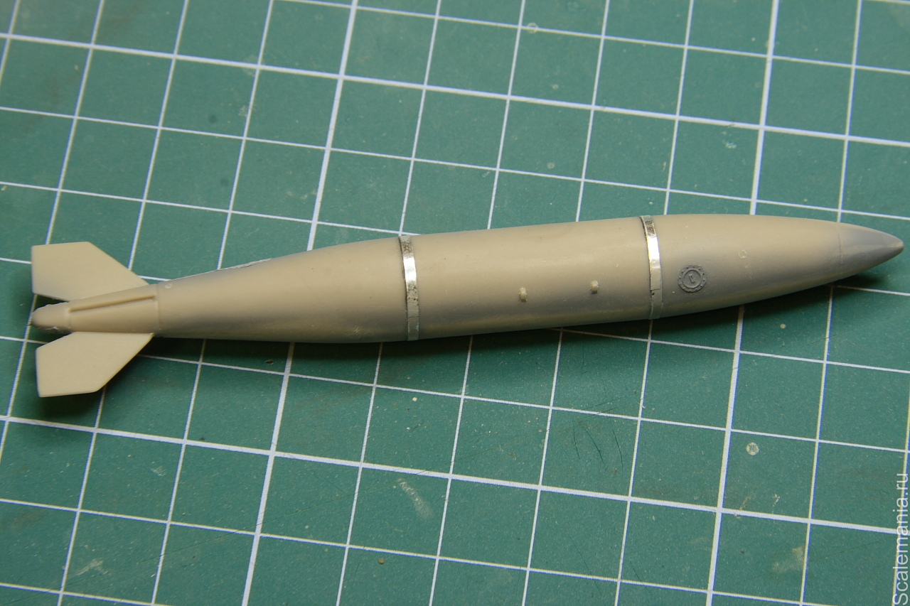

Окультурил один из ПТБ. Пока добавлены ленты из самоклеящейся фольги и травленые заливные горловины. Остается привести в порядок хвост, доклеить недостающие стабилизаторы и еще пару травленых лючков и браться за второй.

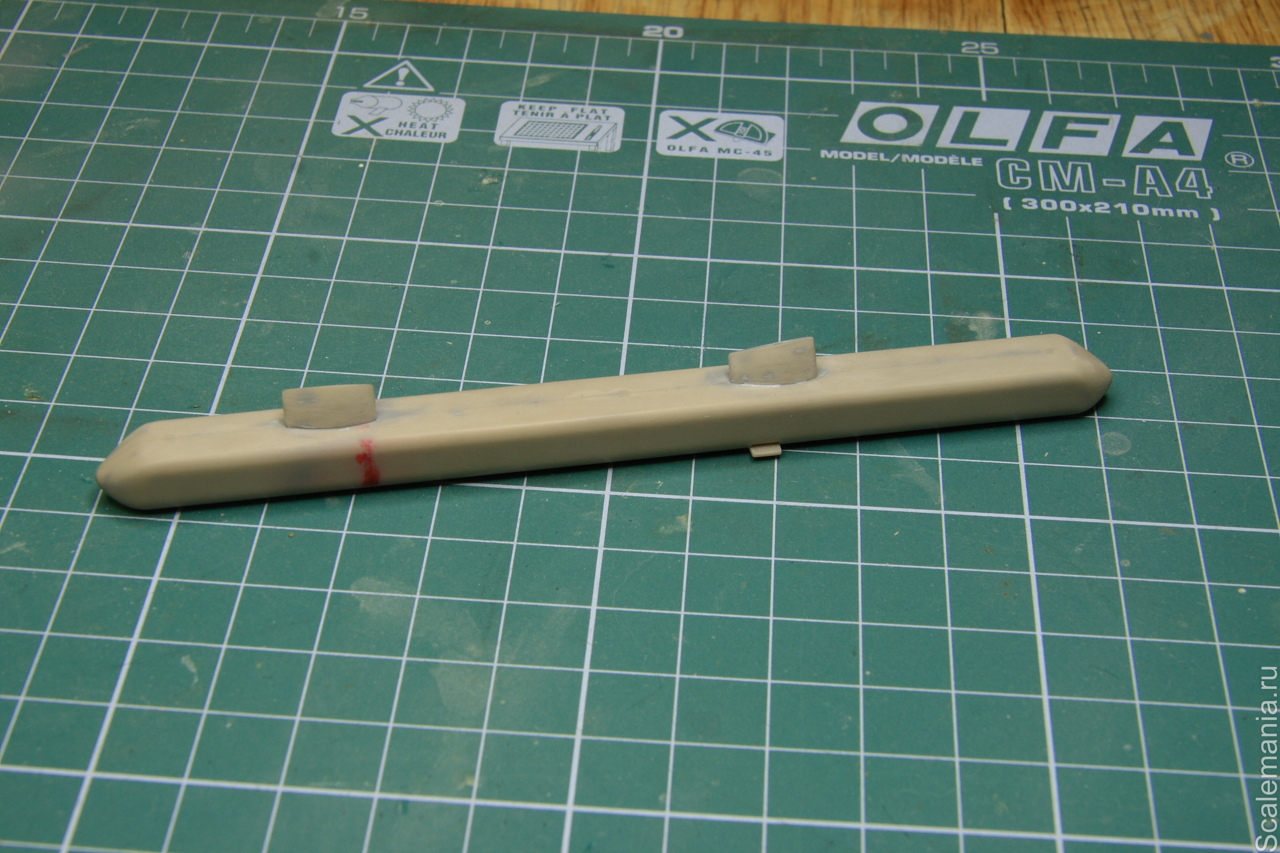

Обтекатель SLARа начисто зашпаклеван. Также собраны и поставлены на места узлы подвески. С ними была отдельная песня - каждый пилон был дан двумя деталями (верхняя половина и нижняя половина) я весь мозг сломал пока понял как их правильно склеивать, хотя вариантов, казалось бы, не много 8)

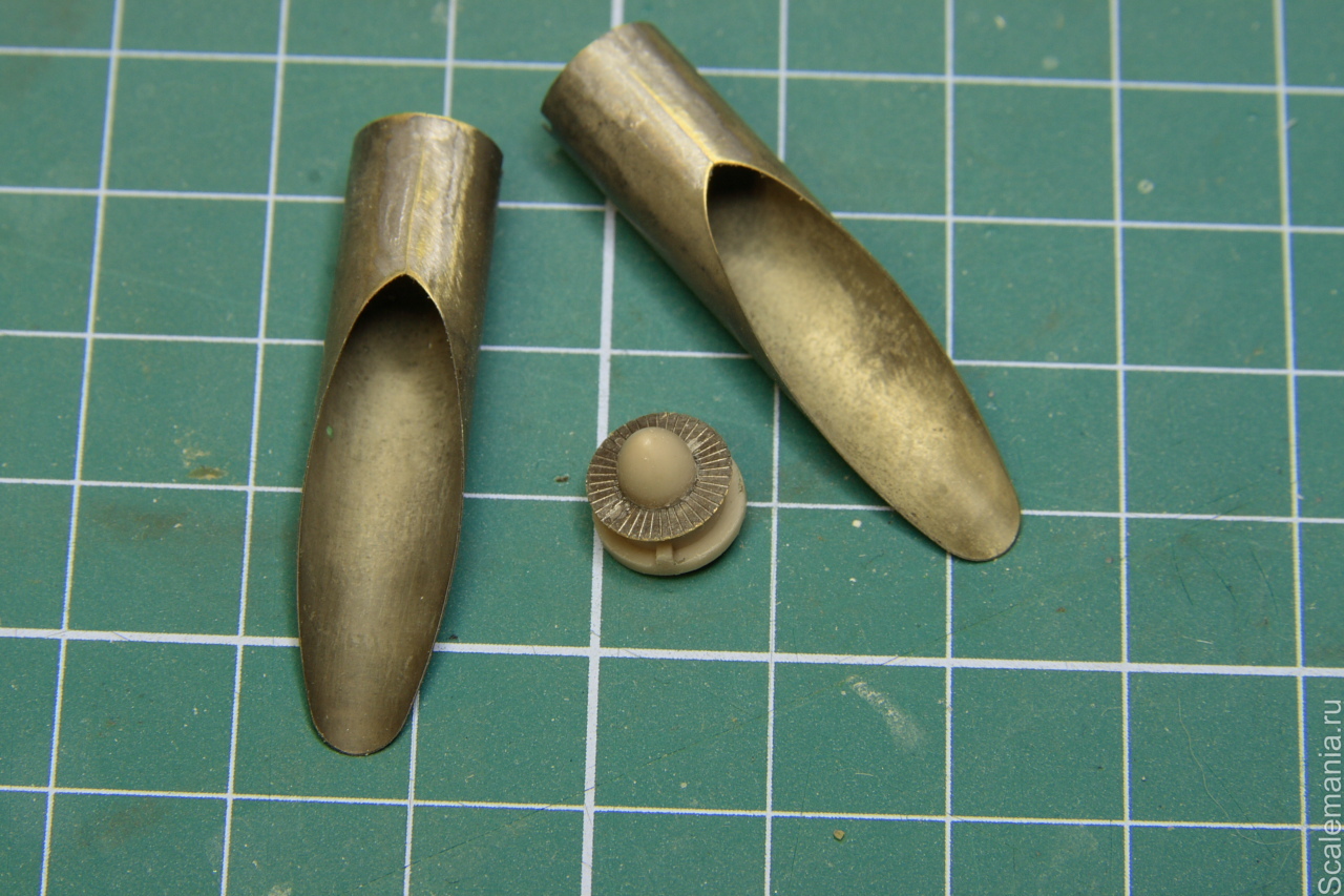

Спаяны выхлопные патрубки, собрана одна из деталей, изображающих выходную ступень турбокомпрессора.
Наметились и очередные проблемы - по инструкции рекомендуется выхлопной патрубок с турбиной устанавливать до сборки крыла. На фото - посадочное место в крыле и направляющий выступ на детали турбины. Я решил что так будет не удобно красить и ставить подсборку я буду уже после покраски. Проблема в том что теперь вслепую хрен попадешь направляющим выступом в посадочное место 8Р Если ничего не придумаю - срежу нафиг выступ и прилеплю просто торцом.

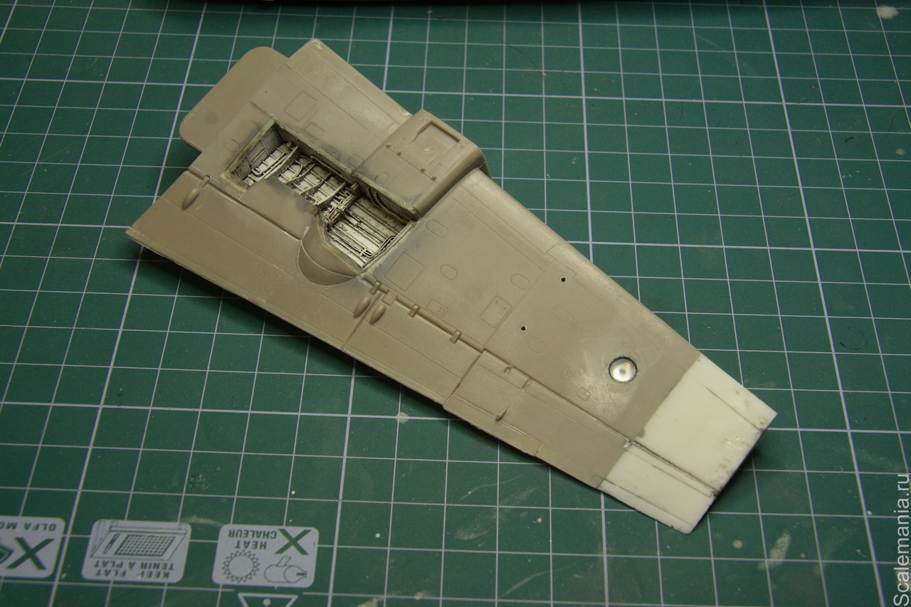

Доделал один ПТБ и подготовил под шлифовку второй. Помимо травленых деталей и лент сделал узлы подвески - планирую в пилоны заделать ответные крючки что бы баки можно было снимать.
Борьба с крыльями потихоньку подходит к концу. Грунтование верхних плоскостей показало вполне неплохой результат.
На нижней плоскости дорезаны уничтоженные лючки. На правом крыле грунт выявил мерзкий косяк с нарезкой шва между обтекателями тяг триммеров. Придется их срезать, все еще раз шпаклевать и резать ровно.
Ниши шасси закрыты масками. По краям тоже всплыли просадки и необработанные швы
Зато вроде бы побеждены швы на мотогондолах.

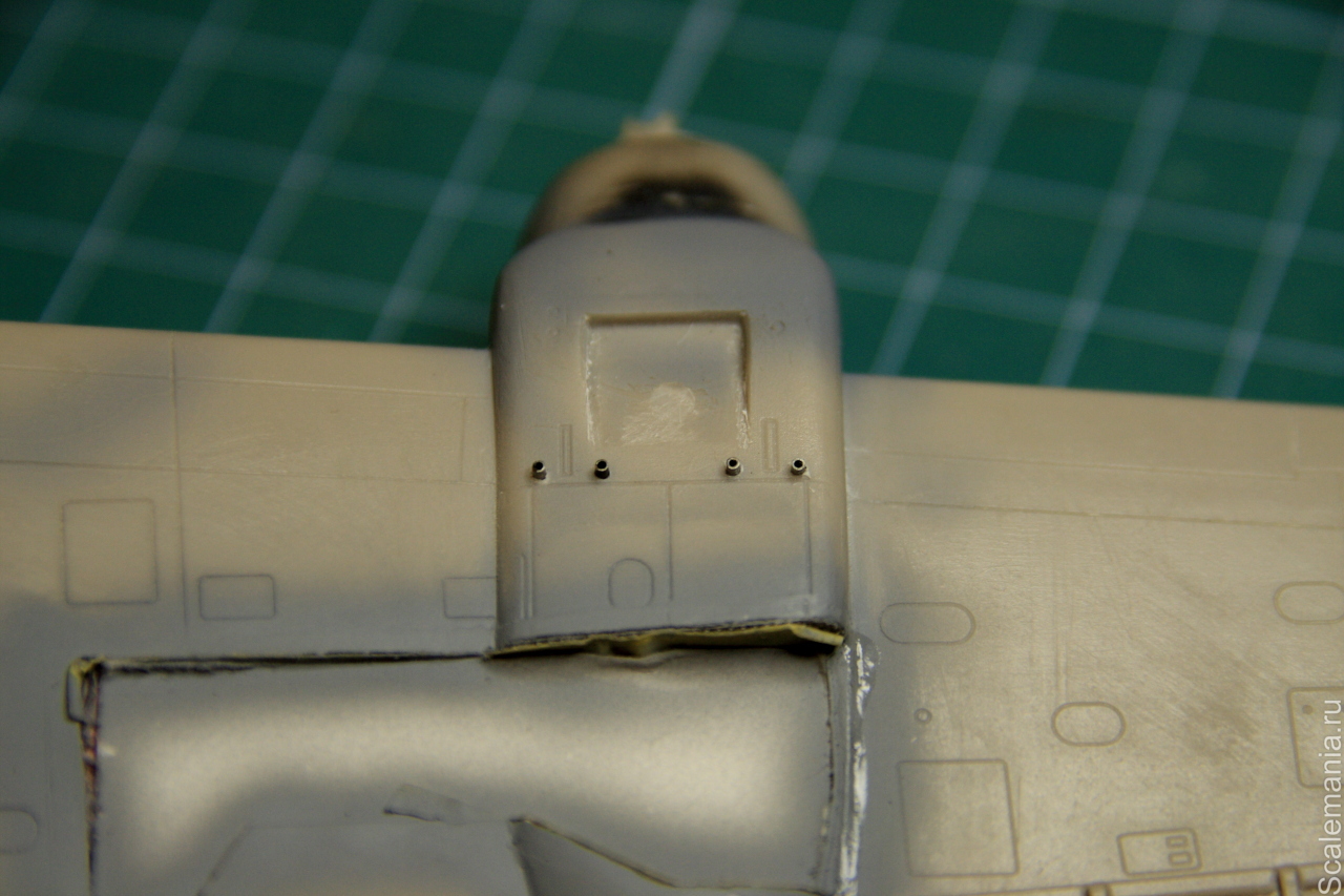

Заметил что забыл вырезать воздухозаборнички на капотах. Это меня окончательно сподвигло на хирургию - вырезал капоты, прорезал воздухозаборники, заодно поставил на место турбины. Теперь выхлопные патрубки ставятся без проблем. На 4ом фото все собрано на сухую.

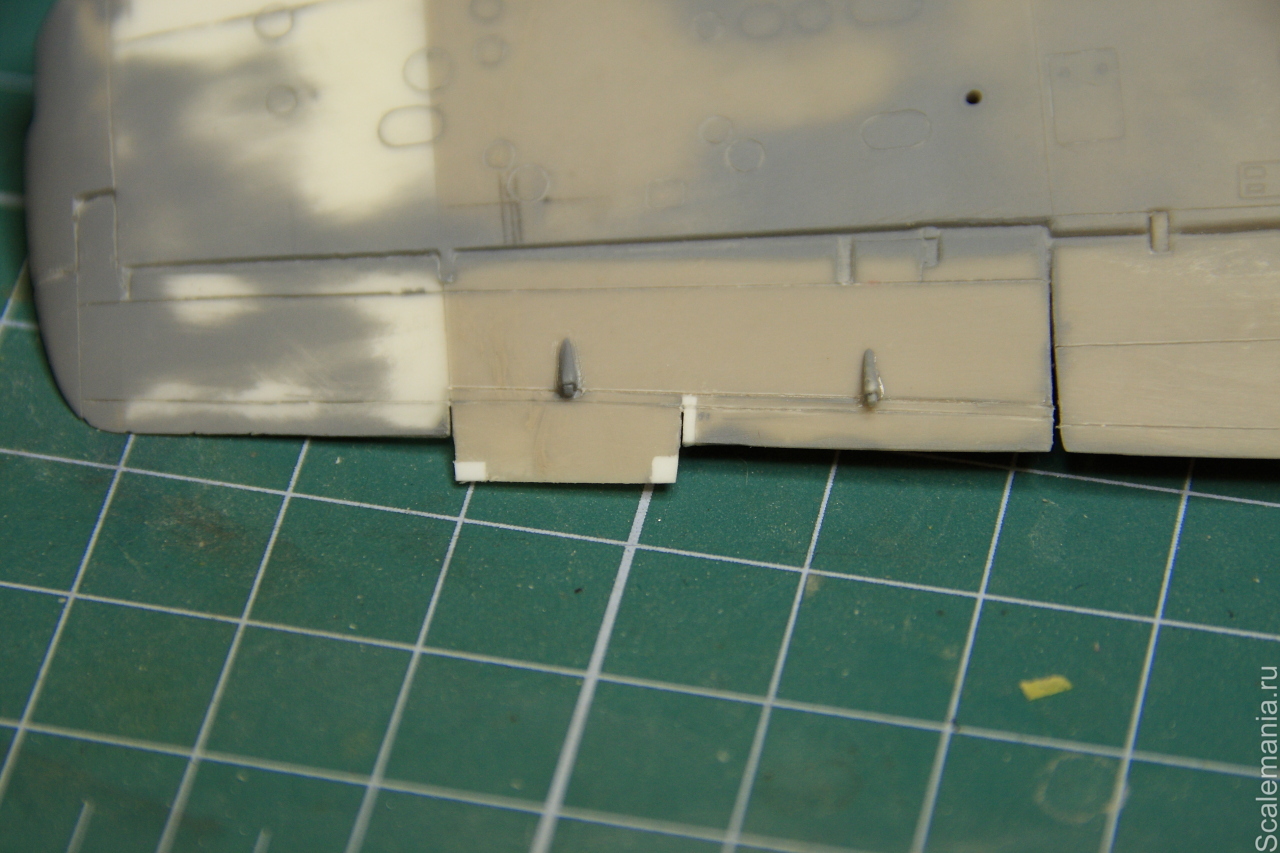

Срезал обтекатели тяг, зашпаклевал-зачистил старый шов, нарезал новый, приклеил тяги на место 8) Заодно решил ликвидировать закругленные края триммера - вклеил пластиковые квадратики и зачистил.
Начал резать расшивку на капотах. Уже успел облажаться 8)
На обеих мотогондолах вклеил набор трубочек снизу и мелкую трубку на задней кромке. Подрезал канал возле заслонки маслорадиатора - на Бшках он был прямоугольный, без сужения.
Начал ковыряться с боковым стеклами кабины. На место встают отвратительно, хорошо что буду делать кабину открытой. Попробовал засверлить в двери мелкие проволочки и сделать их подвижными. Получилось так себе. Буду дальше думать как с этим бороться.
Тем кто будет строить эту машину в будущем настоятельно рекомендую резать воздухозаборы а так же ставить турбины и трубки ДО того как крыло собрано, что бы потом не маяться с расчлененкой как я 8))))

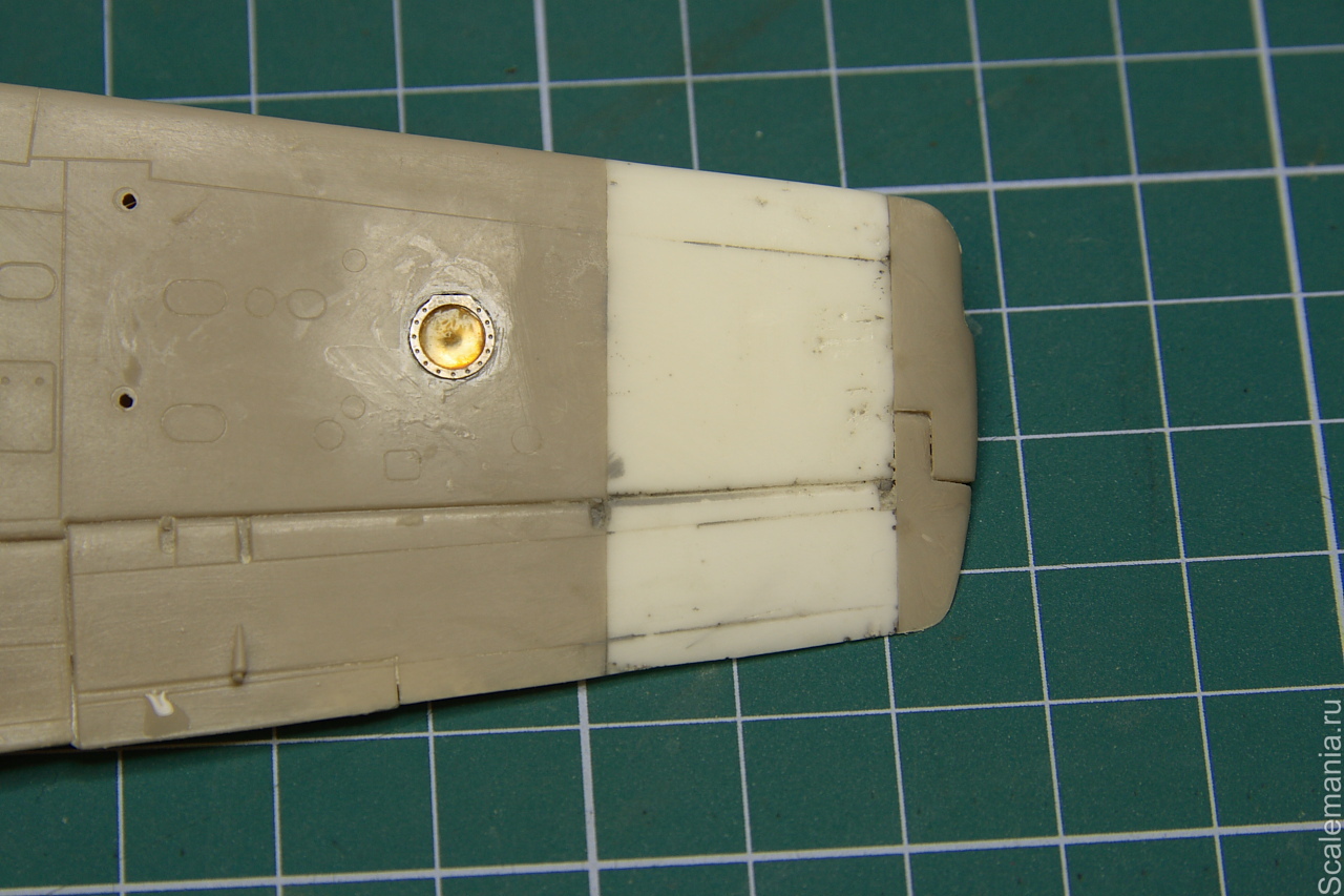

СообщениеДобавлено: 05 мар 2012 09:57
Давно не писал. Постепенно домучиваю крылья (хотя скорее они - меня). Решил показать результаты контрольной грунтовки. Все оказалось несколько лучше чем я думал. Еще нужно кое чего подшпаклевать и подчистить, но, глобально, результат удовлетворительный.

СообщениеДобавлено: 05 мар 2012 10:16
качественно, отлично. по крайней мере перехода пластик - смола на законцовках крыльев я не увидел. макро конечно вскрывает огрехи, царапины, но думаю, что в действительности, невооруженным взглядом их не видно.
