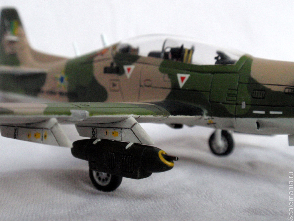

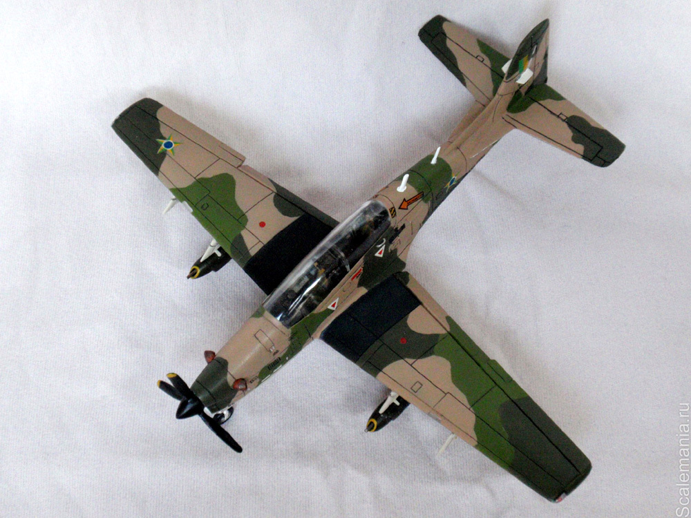

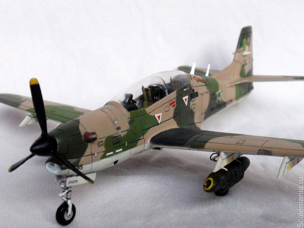

Добрый день.Долго отсутствовал,но не бросал стройку. Поэтому сегодня галопом по европам могу отчитаться за все сразу.
Пока подбирал краски под бразильский вариант обклеил модель всякой мелочью.Заборники системы кондиционирования,площадка под задний строевой огонек и какая-то петля для привязи самолета к земле (может от ветра?)
EMB.312 Tucano 1:72 Premiere EMB.312 Tucano 1:72 Premiere
Ручка открытия фонаря,пилоны для вооружения и само вооружение было изготовлено вручную.К сожалению фото процесса нет. Долго мучался с красками от АКАНа.Федеральные стандарты никак не хотели совпадать с цветами оригинала.В итоге со свойственным мне разгильдяйством взял краски от Валехи и покрасил в какой-то средний вариант между рисунком на каробке,федеральными стандартами и схемой из инструкции.Фото оригинала в таком камуфляже так и не нашел.Покрыл матовым лаком и решил,что хватит ковыряться с этой малявкой.Единственное ,что пока не приклеил это задний огонек(не изготовил пока) и подножку для пилота (сохнет). Вобщем встечайте грозную птицу Тукано.

Отлично получилось! Только, на мой взгляд, расшив на брюхе слишком контрастный вышел. Его бы не черным делать а чем то типа Миговской Neutral Wash серо-коричневой. 8) А какие длина-размах крыльев у машинки?

С расшивкой вообще переборщил.Первый раз резал ее в 72 масштабе и естественно переборщил.Надеялся ,что грунтовка из балона забьет немного канавы,но не взошло.Ну и красочку конечно нужно было посветлее делать.На одном крыле я ее потом придушил основным цветом,а на втором уже не до этого стало.Возникли проблемы со смывкой и нужно было другие вопросы решать.
