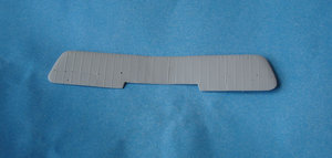

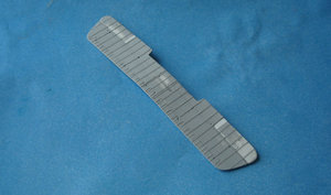

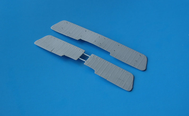

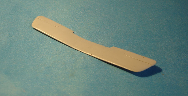

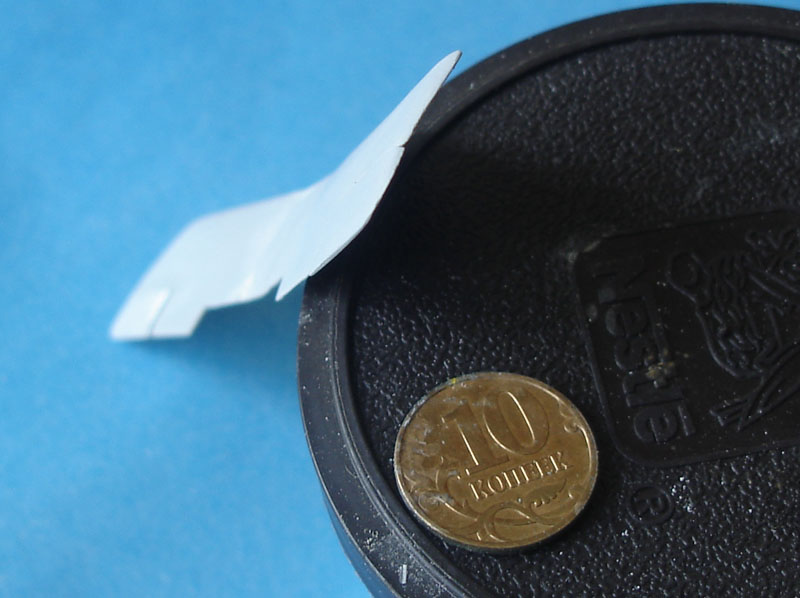

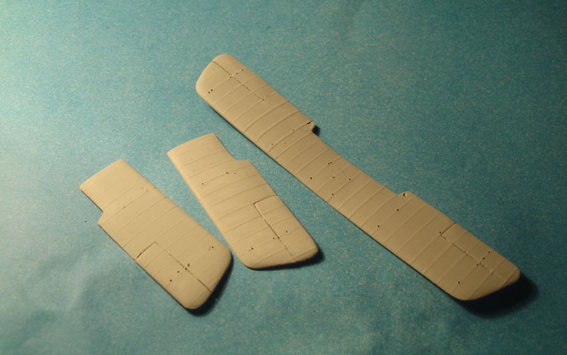

В своё удовольствие перепробывал все способы имитации провиса и киперных лент, что приходили в голову... Сточил в конец полукрыло и сделал новое. Итого: от имитации провиса путём стачивания пластика между нервюрами откажусь. Толщина хорды 0,8-0,3 мм. Откажусь и от фольги с литниками, много клеевой грязи, а стачивать уже боюсь. Остаётся действительно идти протарённым путём: маски и грунт...
Сейчас готовлю верхнее крыло под маски. Сильно не ругайте, крыло ещё в работе и не обработано.
а9.JPG [ 77.85 КБ | Просмотров: 79807 ]
а8.JPG [ 86.1 КБ | Просмотров: 79807 ]

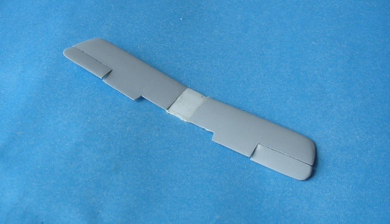

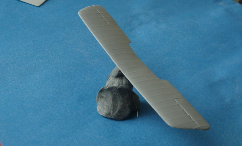

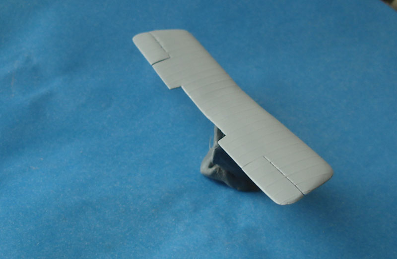

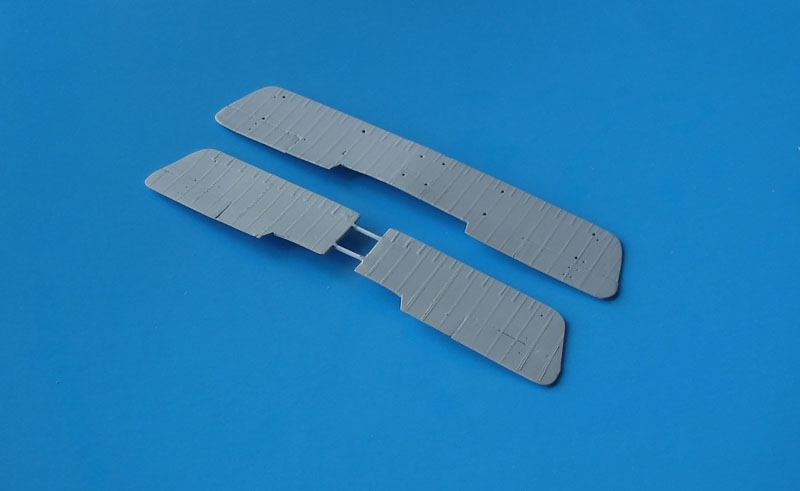

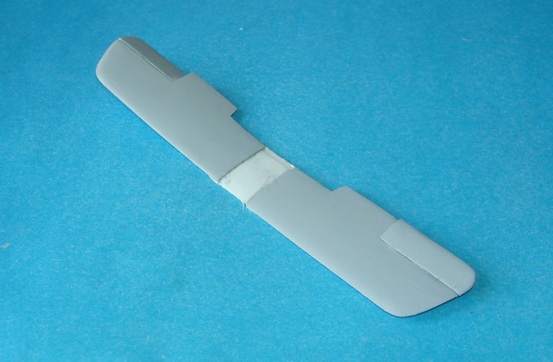

Верхнее крыло подготовлено. В виду тонкого профиля крыла, наибольшая сложность состояла в прочном соединении центроплана с консолями. Решил вопрос скобами.
а11.JPG [ 90.05 КБ | Просмотров: 79804 ]
а10.JPG [ 85.24 КБ | Просмотров: 79804 ]

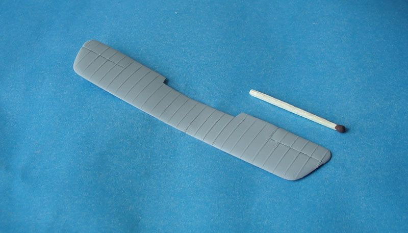

СообщениеДобавлено: 16 июн 2011 18:33

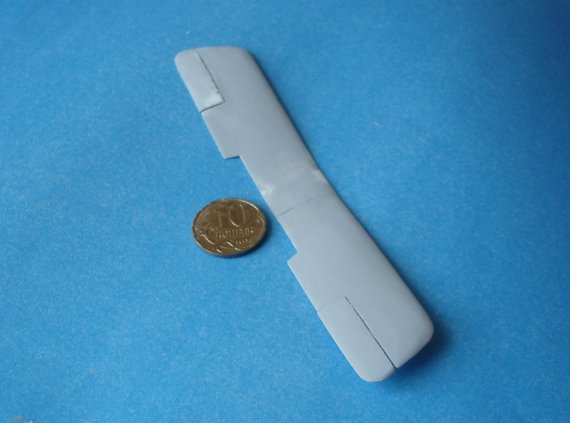

я прально понимаю, что эта штука длинной с указательный палец?
СообщениеДобавлено: 16 июн 2011 22:28
Если этот палец длиной 11 см.

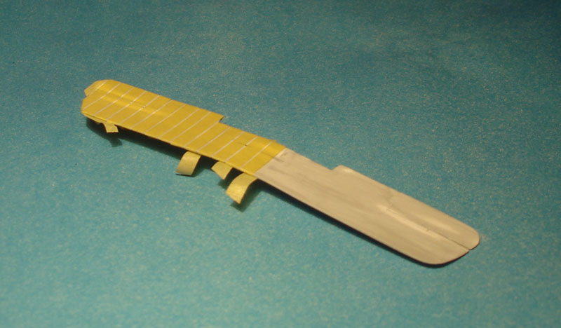

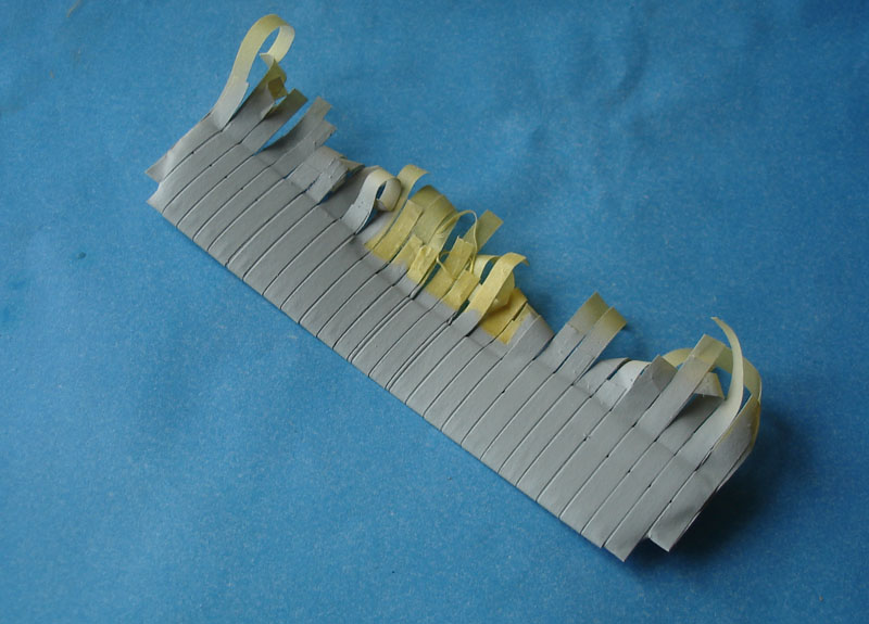

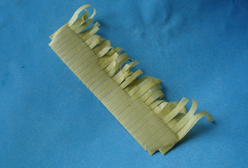

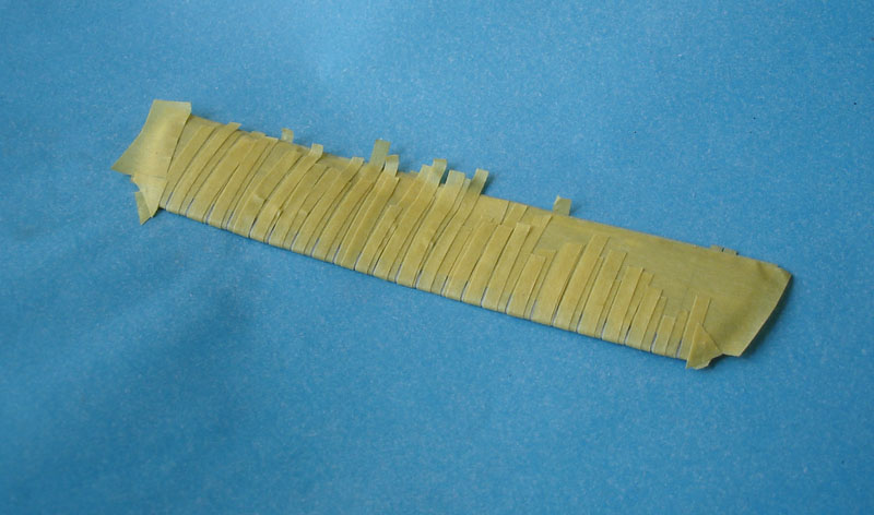

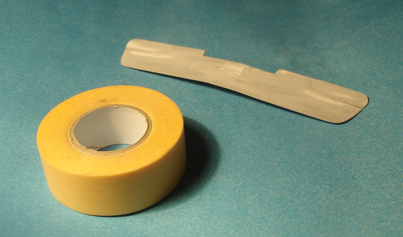

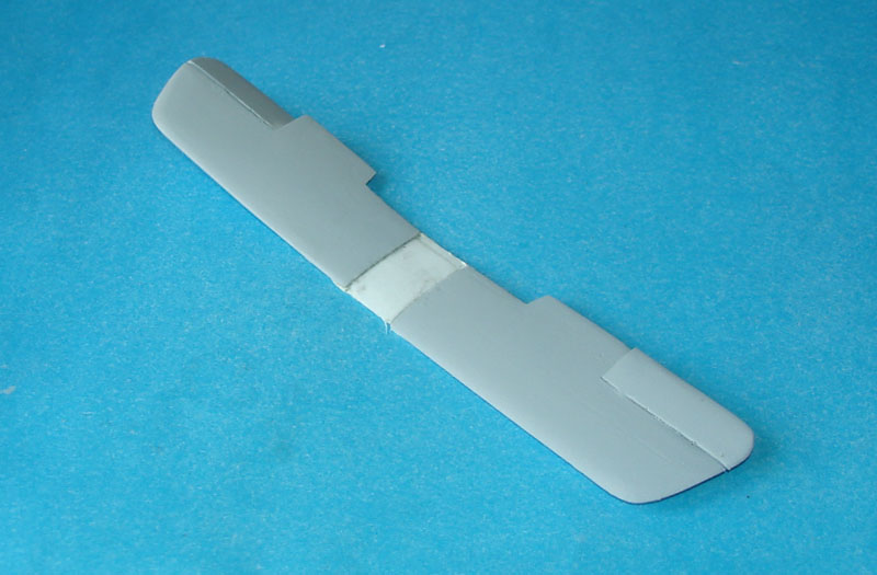

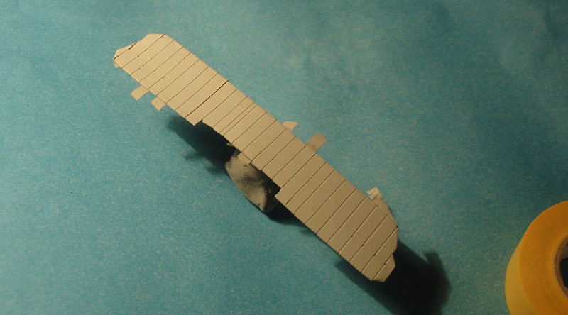

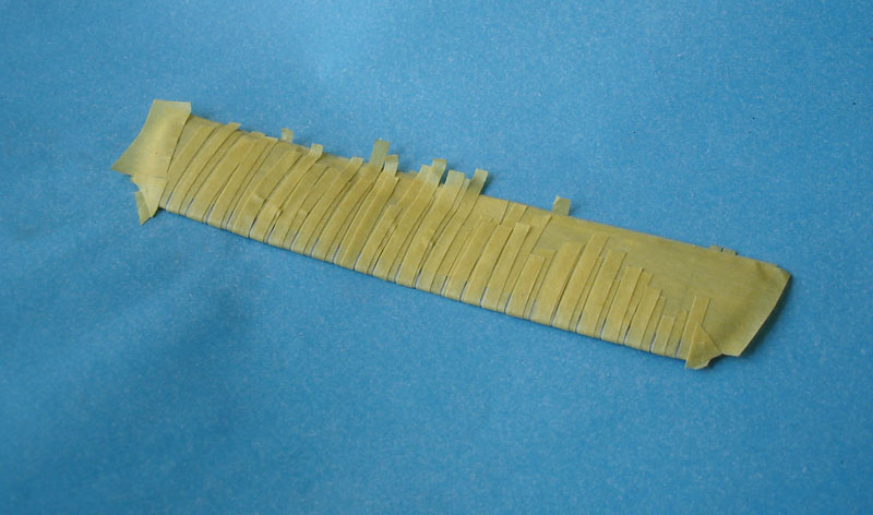

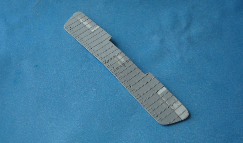

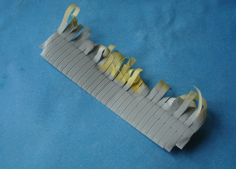

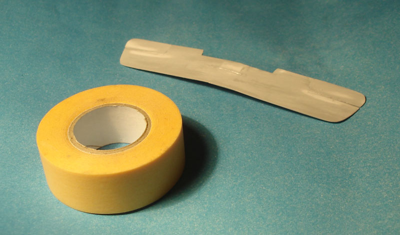

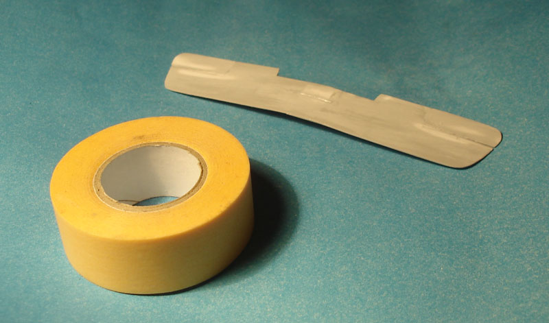

С недавних пор, по совету коллег из Курска, применяю для наложения масок тамиевский скотч. Очень он мне понравился. Работаю с нижней поверхностью верхнего крыла...
а17.JPG [ 78.92 КБ | Просмотров: 79773 ]
а16.JPG [ 81.57 КБ | Просмотров: 79773 ]

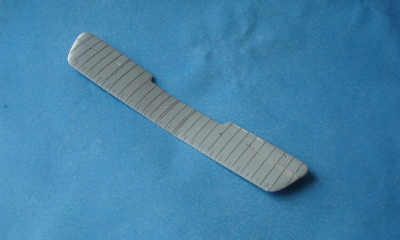

СообщениеДобавлено: 18 июн 2011 21:44
В виду отсутствия грунта (его заменяла серебрянка), поехал на авторынок и купил на свой страх и риск акриловую грунтовку и растворитель к ней... Сейчас не знаю бед: сохнет быстро, держится намертво и цвет нейтрально-приятный.
а19.JPG [ 102.26 КБ | Просмотров: 79770 ]

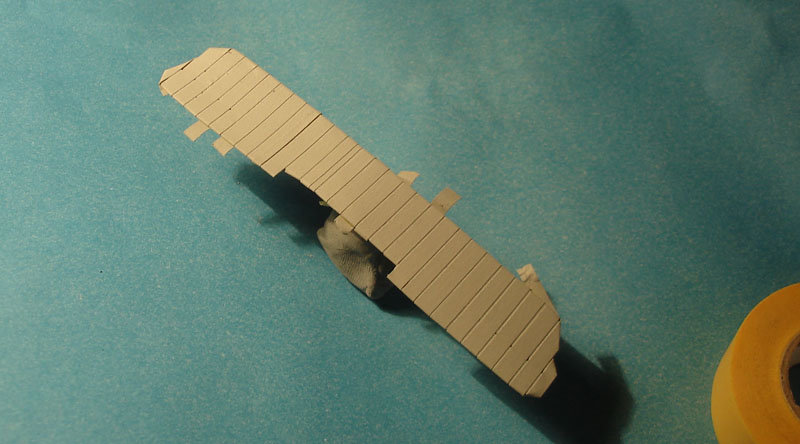

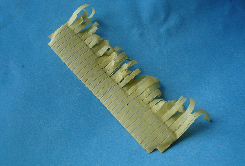

СообщениеДобавлено: 18 июн 2011 22:00
Задул грунтом вдоль полос скотча, дал подсохнуть минут пять, прошёлся по скотчу наждачной бумагой и аккуратно снял скотч. "Заливать" грунтом буду завтра утром.
а20.JPG [ 77.92 КБ | Просмотров: 79765 ]
а18.JPG [ 79.45 КБ | Просмотров: 79765 ]

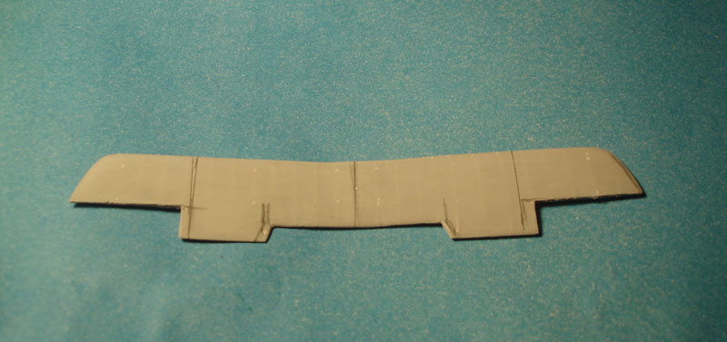

СообщениеДобавлено: 20 июн 2011 17:49

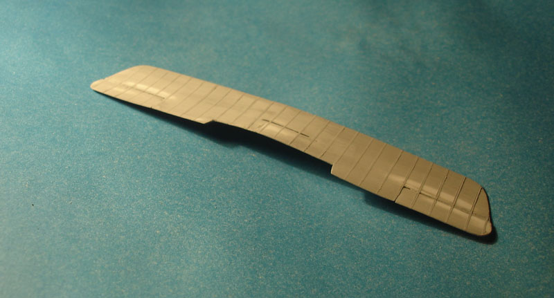

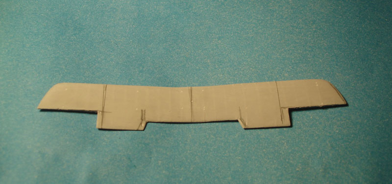

Элероны и общие контуры крыла подкорректированы. После просушки - обработка и нервюры...

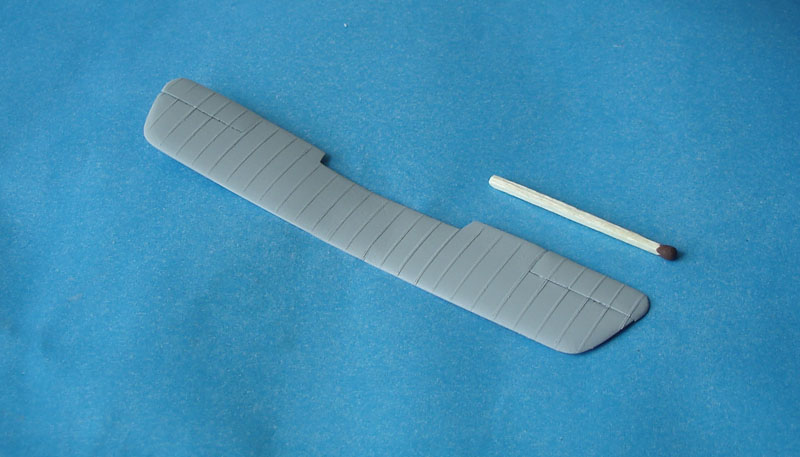

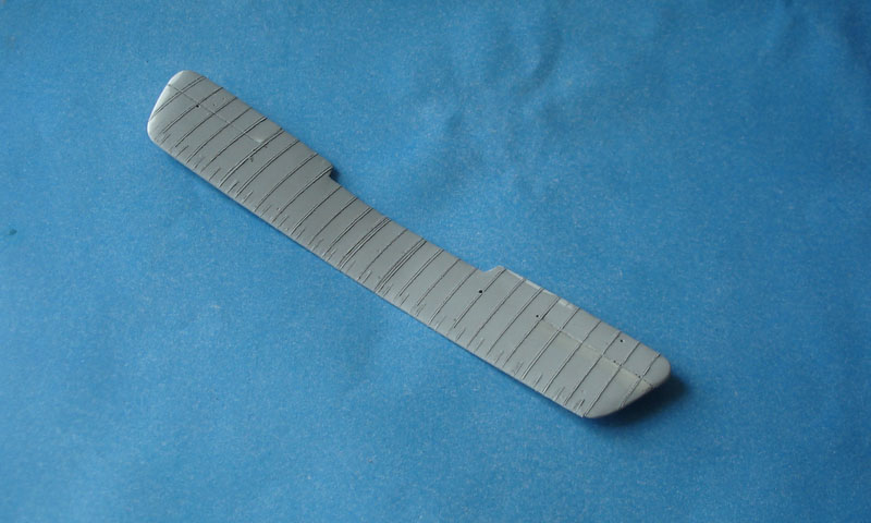

СообщениеДобавлено: 21 июн 2011 09:36

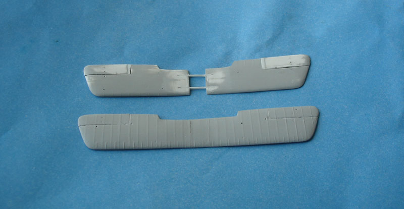

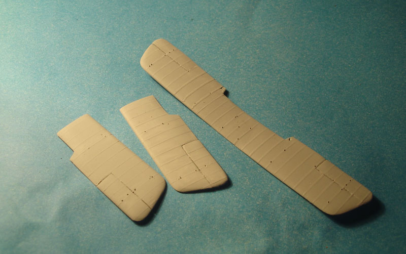

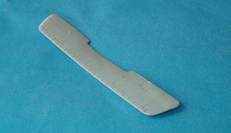

Крыло обработано, просверлены отверстия под стойки и расчалки... Хорошо, что крыло подверглось переделке, т.к. на старом крыле не были имитированы носовые полу нервюры. Теперь крыло "замаскировано" и ждёт грунта...
а14.JPG [ 82.14 КБ | Просмотров: 79740 ]
СообщениеДобавлено: 21 июн 2011 10:26
Вот что получилось. Больших косяков вроде нет. Немного сглажу нулёвкой с водой и наложу маски под основные нервюры.
а15.JPG [ 77.5 КБ | Просмотров: 79735 ]

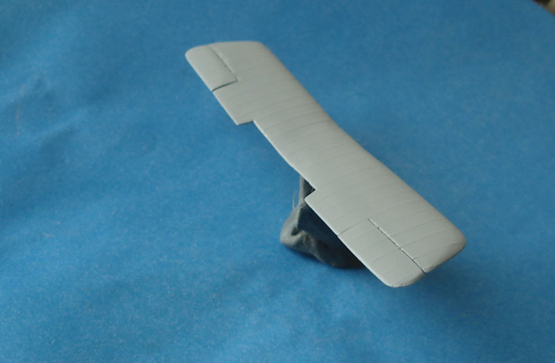

Пока сохнет ВВА-14, положил маски и загрунтовал крыло биплана...
а17.JPG [ 99.39 КБ | Просмотров: 79726 ]
а16.JPG [ 100.45 КБ | Просмотров: 79726 ]

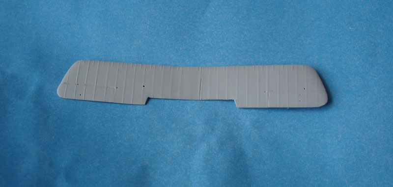

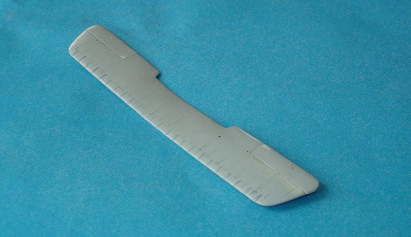

Без обработки и заливки грунтом выглядит так...
а19.JPG [ 78.54 КБ | Просмотров: 79724 ]
а18.JPG [ 82.08 КБ | Просмотров: 79724 ]
СообщениеДобавлено: 21 июн 2011 17:38

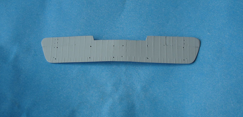

Залил крыло грунтом. На сегодня по плану всё
а21.JPG [ 62.28 КБ | Просмотров: 79719 ]
а20.JPG [ 65.9 КБ | Просмотров: 79719 ]

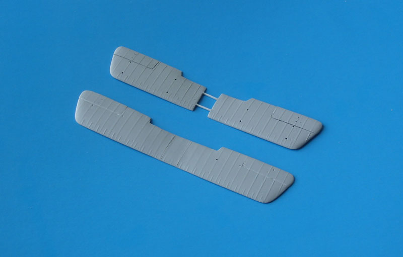

СообщениеДобавлено: 23 июн 2011 08:23

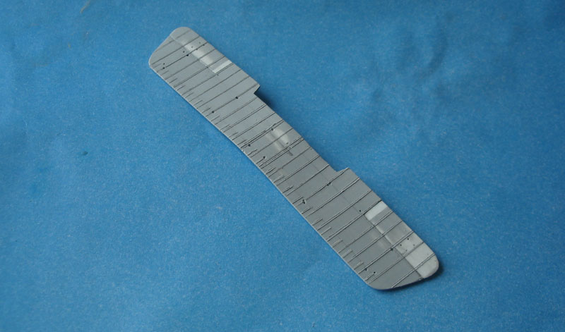

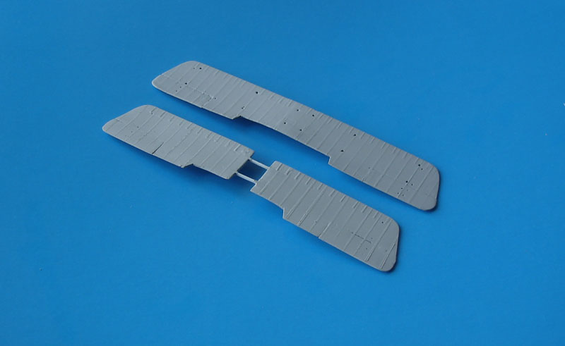

Прежде, чем нанести нервюры на нижнее крыло, соединил полукрылья по лонжеронам, выдерживая поперечное V.
а22.JPG [ 61.65 КБ | Просмотров: 79704 ]

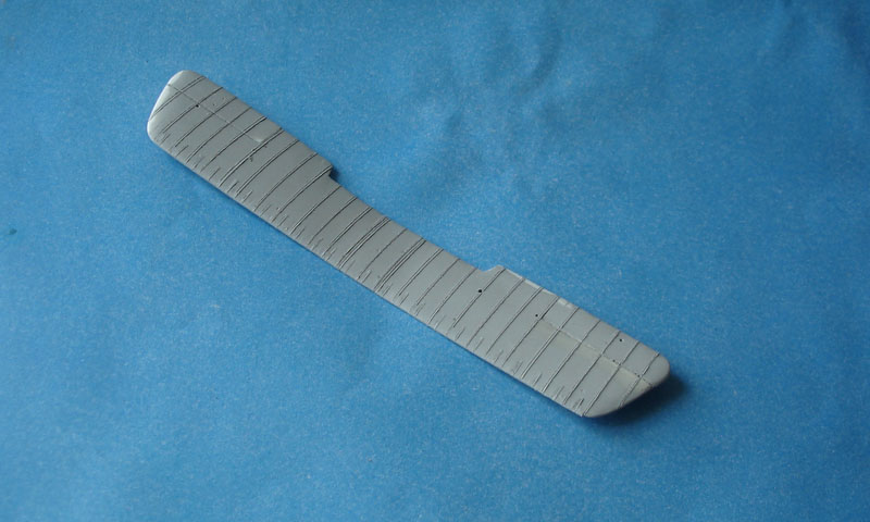

Нервюры нанесены...
а24.JPG [ 47.65 КБ | Просмотров: 79696 ]
а23.JPG [ 48.81 КБ | Просмотров: 79696 ]
