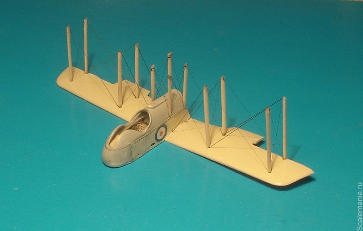

Закончил со шнуровкой и приклеил гондолу к нижнему крылу.

Мне не понравились стойки из пластика и поэтому использовал зубочистки.

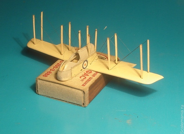

Стойки на нижнюю плоскость установлены.
СообщениеДобавлено: 10 окт 2011 00:49
Установлены все стойки и расчалки стоек.
СообщениеДобавлено: 10 окт 2011 01:47
Протянул от гондолы пару растяжек с каждого борта на стойки

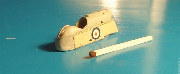

Сейчас заканчиваю деталировку гондолы. Установил крышки на баки, патрубок на капоте и топливо провод по левой передней внутренней стойке. Снизу установил кожух, подготовил болванку движка и пробный цилиндр

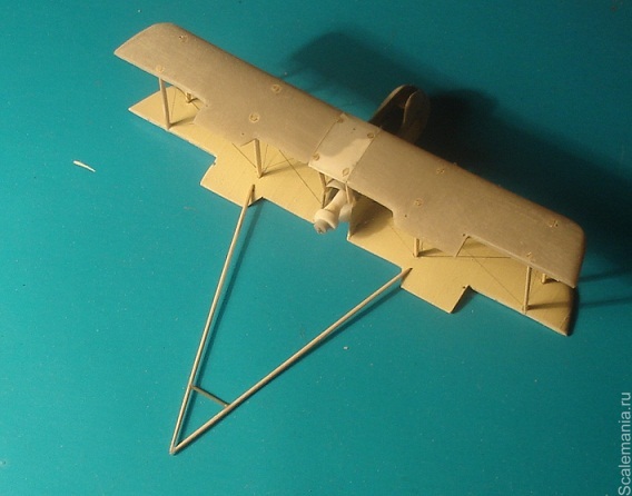

Верхняя плоскость установлена, сначала центроплан, затем консоли

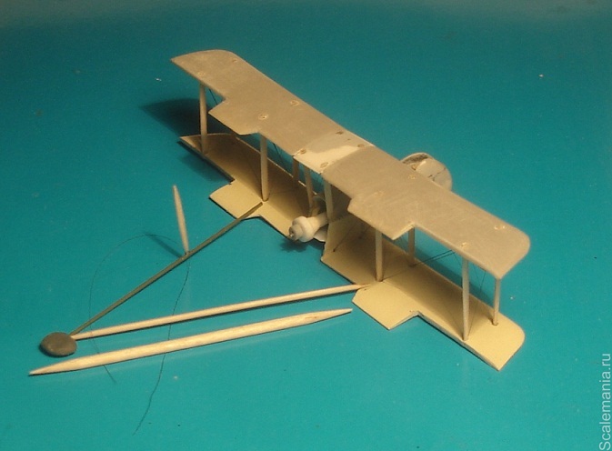

Пока готовлюсь к работе с доработкой крыла, ищу материал на хвостовые балки (проволоку не предлагать ). К сожалению иголок соответствующей длины и диаметра нет.
Дальняя балка из тянутого литника с приклеенной снизу вдоль балки капроновой ниткой на суперклее, передняя - сточенная зубочистка (можно ещё сточить). Зубочистка прочнее, ИМХО
СообщениеДобавлено: 12 окт 2011 20:58
Сточил зубочистку до 1 мм. (как на чертеже) и думаю на этом материале остановиться.
СообщениеДобавлено: 12 окт 2011 21:36
Сточил до 0,7 мм. Тоньше, чем на чертеже. Попытаюсь с помощью стоек и растяжек сделать жёсткую раму.
СообщениеДобавлено: 12 окт 2011 23:39

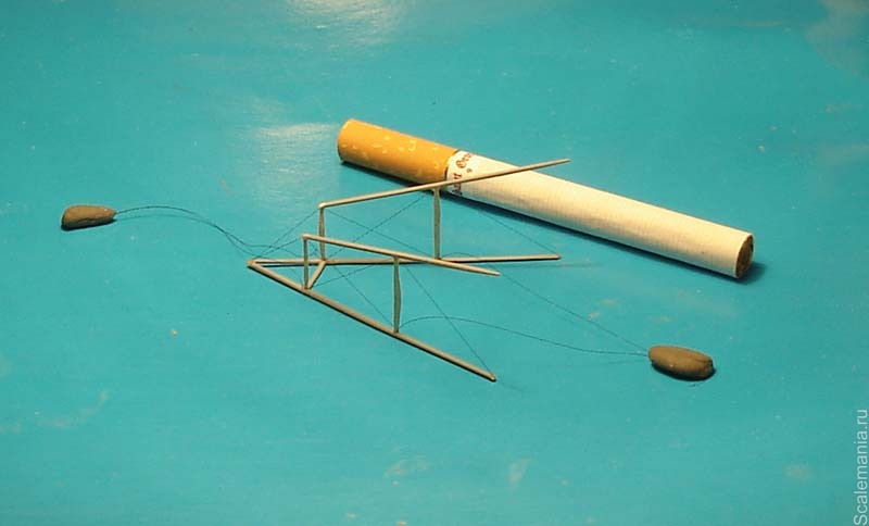

Монтирую стойки и расчалки на хвостовую раму, одновременно примериваю к модели...
СообщениеДобавлено: 15 ноя 2011 11:24
Хвостовая ферма изготовлена, но прежде, чем её установить по месту - надо закончить с крыльями.
СообщениеДобавлено: 15 ноя 2011 11:33
Блин! :shock:
А растяжки из волос?
СообщениеДобавлено: 15 ноя 2011 11:43
Нет, тонкая капроновая нить из бантика. :D
СообщениеДобавлено: 15 ноя 2011 11:44
сдается мне, что сначала Марат разделяет волос вдоль длины, что бы тоньше было;)
