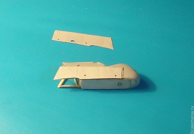

СообщениеДобавлено: 01 сен 2011 20:35
Эксперименты с боковинами начались. Первым попробуем фольгу от "Нескафе"...
De Havilland D.H. 2., 1:72, самоделка De Havilland D.H. 2., 1:72, самоделка
СообщениеДобавлено: 03 сен 2011 09:19
Опыты продолжаются...
Прорезал и расверлил необходимые отверстия, загрунтовал.
СообщениеДобавлено: 03 сен 2011 11:44
Оба "полотнища" загрунтованы. Теперь "ужасы нашего городка" - задука в цвет полотна и кокарды через трафарет :shock:
Прежде напылю белый цвет.

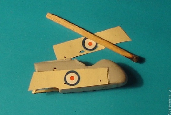

СообщениеДобавлено: 03 сен 2011 14:46
Теперь я побуксую немного. Такие маленькие трафареты я ещё не делал.
Задул белым, затем наложил круглую маску из там. скотча и задул под полотно.
СообщениеДобавлено: 03 сен 2011 16:02
К сожалению, результат меня не удовлетворил. Но, к ещё большему сожалению, переделывать не стану.
Теперь, осталось нанести красный кружочек, блин.
СообщениеДобавлено: 03 сен 2011 17:15
Это результат моих "страхов"...
СообщениеДобавлено: 03 сен 2011 17:20
:shock: от руки? матерь божия... я большой то круг ровно нарисовать не могу с помощью цыркуля, а ты такое...
СообщениеДобавлено: 03 сен 2011 17:52
Нет, не от руки. Сделал трафареты и через них задул.

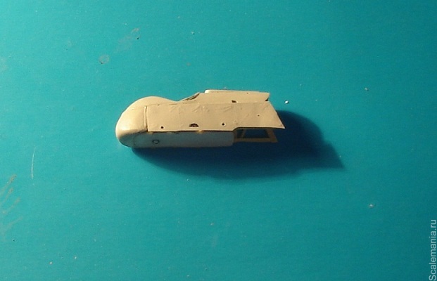

СообщениеДобавлено: 05 сен 2011 13:53
Приклеил борта и займусь шнуровкой. Пзже подумаем и о заливке.

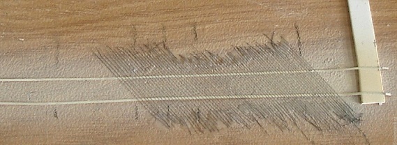

СообщениеДобавлено: 10 сен 2011 19:43
Наконец-то я на это решился... Правда, процесс будет длительный :D , волосы выпадают неохотно :D

СообщениеДобавлено: 11 сен 2011 12:48
Чувствую себя нейрохирургом :D
Осталось менее половины и можно будет задувать лаком, чтоб волосы прилипли к лентам.
СообщениеДобавлено: 11 сен 2011 14:27
Получается примерно так...
