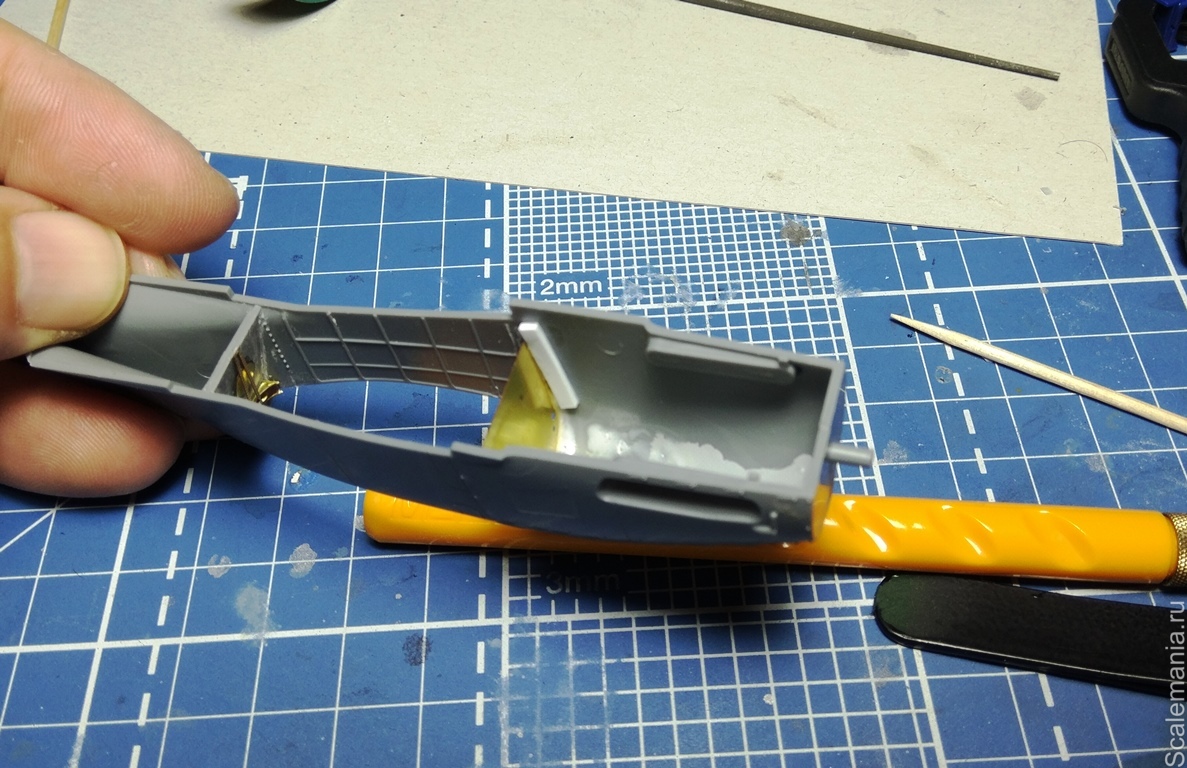

Пару часов в выходные все же удалось выделить модели.

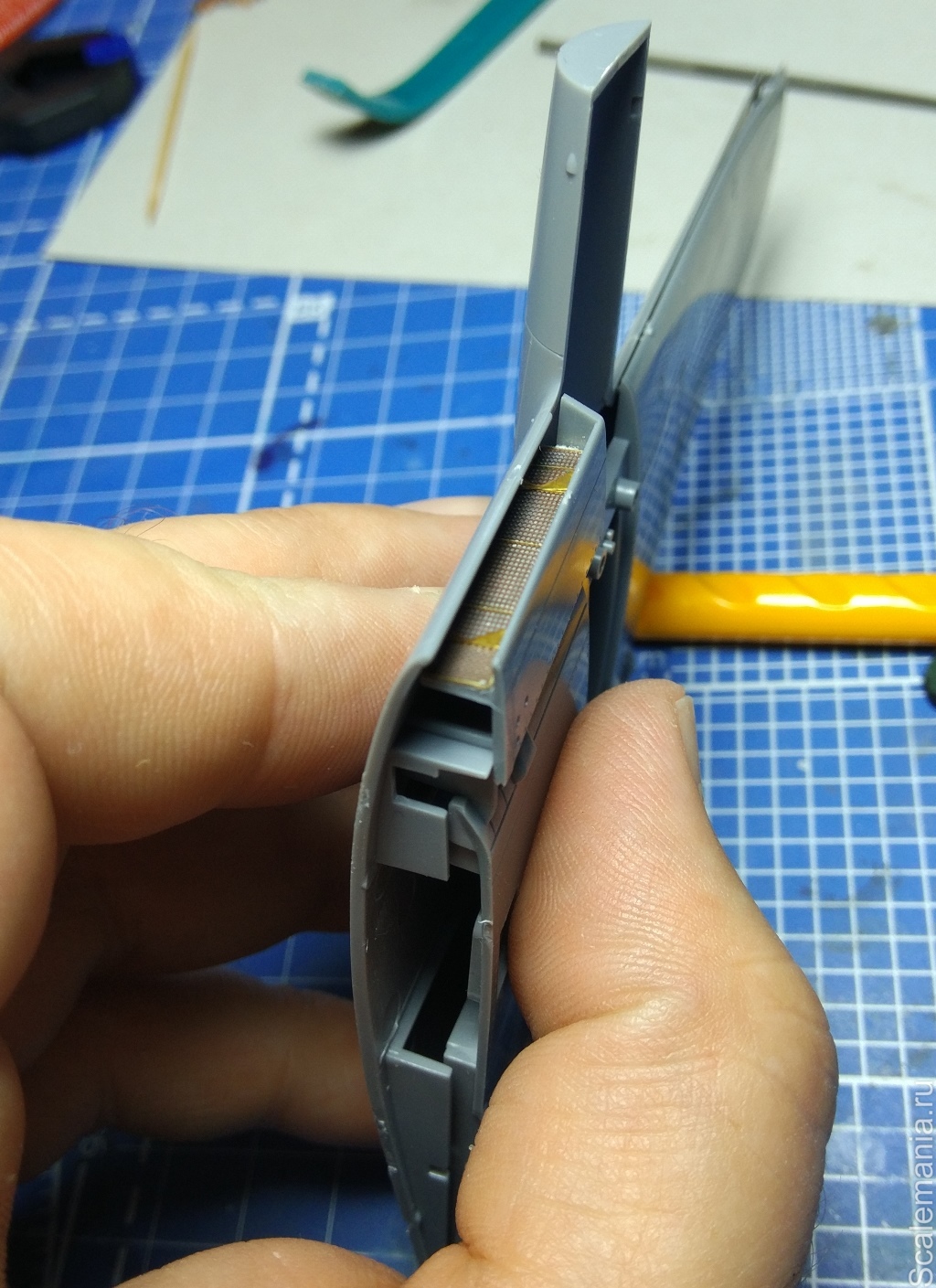

Занялся подгонкой фототравления в ниши. Половинки гондол ниш склеены, зашпаклеваны, выровнены. Лишнее, согласно инструкции Eduard срезано. Для лучшего склеивания переборки со стенками ниш, место приклеивания усилил пластиком.
De Havilland Mosquito FB.MkVI IAF Tamiya 1/48 De Havilland Mosquito FB.MkVI IAF Tamiya 1/48
Были вклеены сеточки масляных радиаторов в крыло.

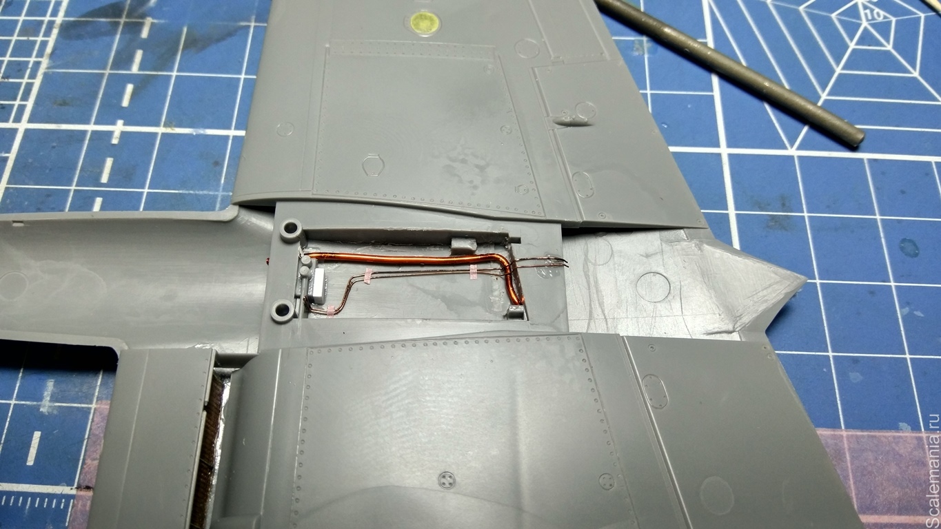

Изучая фотографии, обратил внимание, что детализация ниш фототравлением, откровенно слабоватая.
Занялся переделкой.
В потолке ниш срезал имитацию проводки и шланга, заменил на проволоку. Добавил пластиком несколько элементов. незначительных, но достаточно заметных на фотографиях. Надеюсь, на модели так же будет заметно.

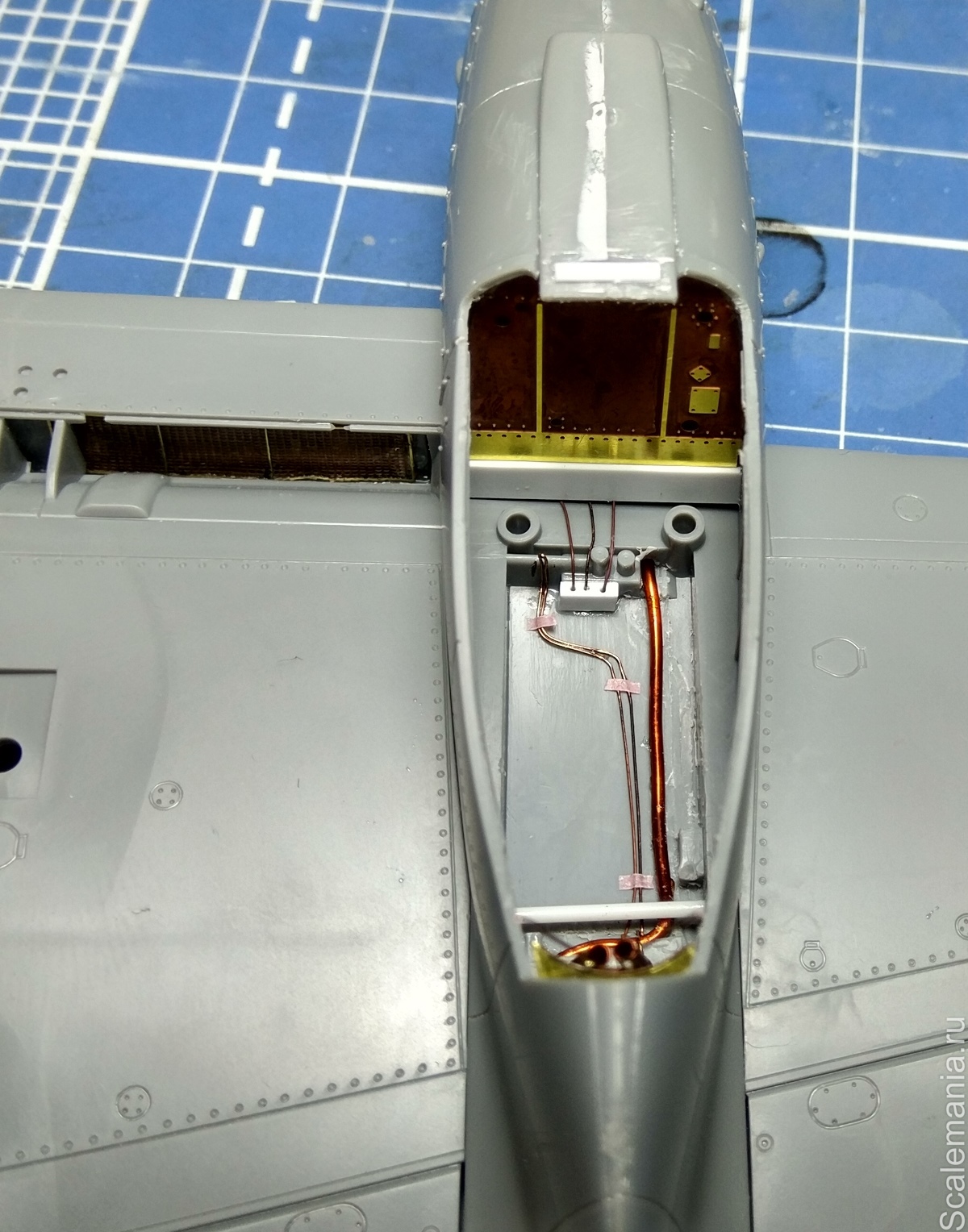

Разглядывая фотографии, решил оставлять бомболюк открытым. не смотря на хорошую детализацию от Тамии, там есть где развернуться.
Добавил магистралей, топливных шлангов, поправил несколько ребер жесткости и провел тонкой леской тяги управления к хвостовому оперению.
De Havilland Mosquito FB.MkVI IAF Tamiya 1/48 De Havilland Mosquito FB.MkVI IAF Tamiya 1/48 De Havilland Mosquito FB.MkVI IAF Tamiya 1/48
Добавил немного проводки в кабину. Решил не усердствовать. Люк для посадки оставляю закрытым, а через остекление не так уж много и видно.

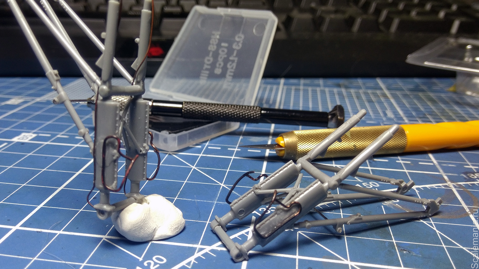

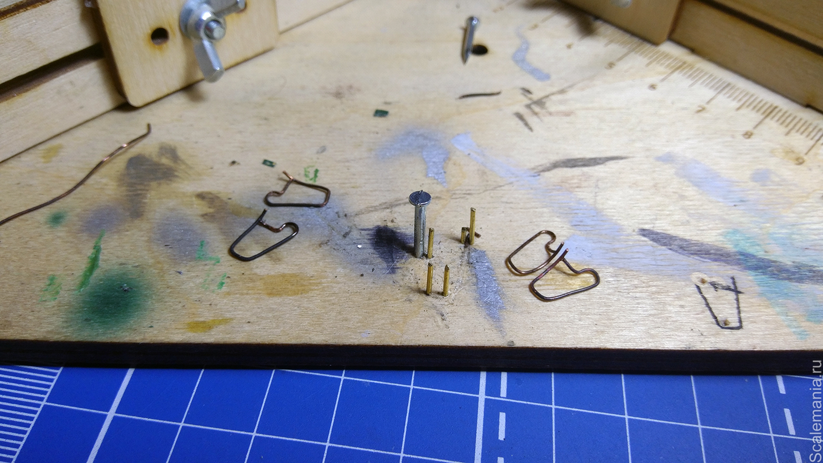

Пару дней потратил на стойки. не смотря на всю самодостаточность набора, производитель дает некоторые узлы очень схематично. не страшно, но уж больно в глаза бросается, сравнивая с фотографиями.
Итак, разглядывая фото стоек, заметил, что в наборе все просто. решил исправить.
для начала, тайные для меня ободы срезал. используя стержни, гвозди и дерево изготовил "трафарет-гнулку". использовал медную проволоку. Детальки получились маленькие, уродливые, но более-менее похожи.
После склеивания половинок, обратил внимание на небольшой перекос, ну и некую шаткость конструкции усилил металлической трубочкой подходящего диаметра. отрезал, засверлил, примерил посадил на клей. Все просто. Ну а далее все по привычной. Пластиковые прутики, опять проволока медная, несколько часов проклятий и в итоге на выходе результат, который меня устраивает.
De Havilland Mosquito FB.MkVI IAF Tamiya 1/48 De Havilland Mosquito FB.MkVI IAF Tamiya 1/48 De Havilland Mosquito FB.MkVI IAF Tamiya 1/48 De Havilland Mosquito FB.MkVI IAF Tamiya 1/48 De Havilland Mosquito FB.MkVI IAF Tamiya 1/48 De Havilland Mosquito FB.MkVI IAF Tamiya 1/48
P.S. Колесо я не забыл поставить. Делалось так умышлено, что бы было достаточно пространства для работы с проволокой и мелочевкой. После окраски конструкции, вырежу ось, засверлю и посажу колесо на новую - металлическую.

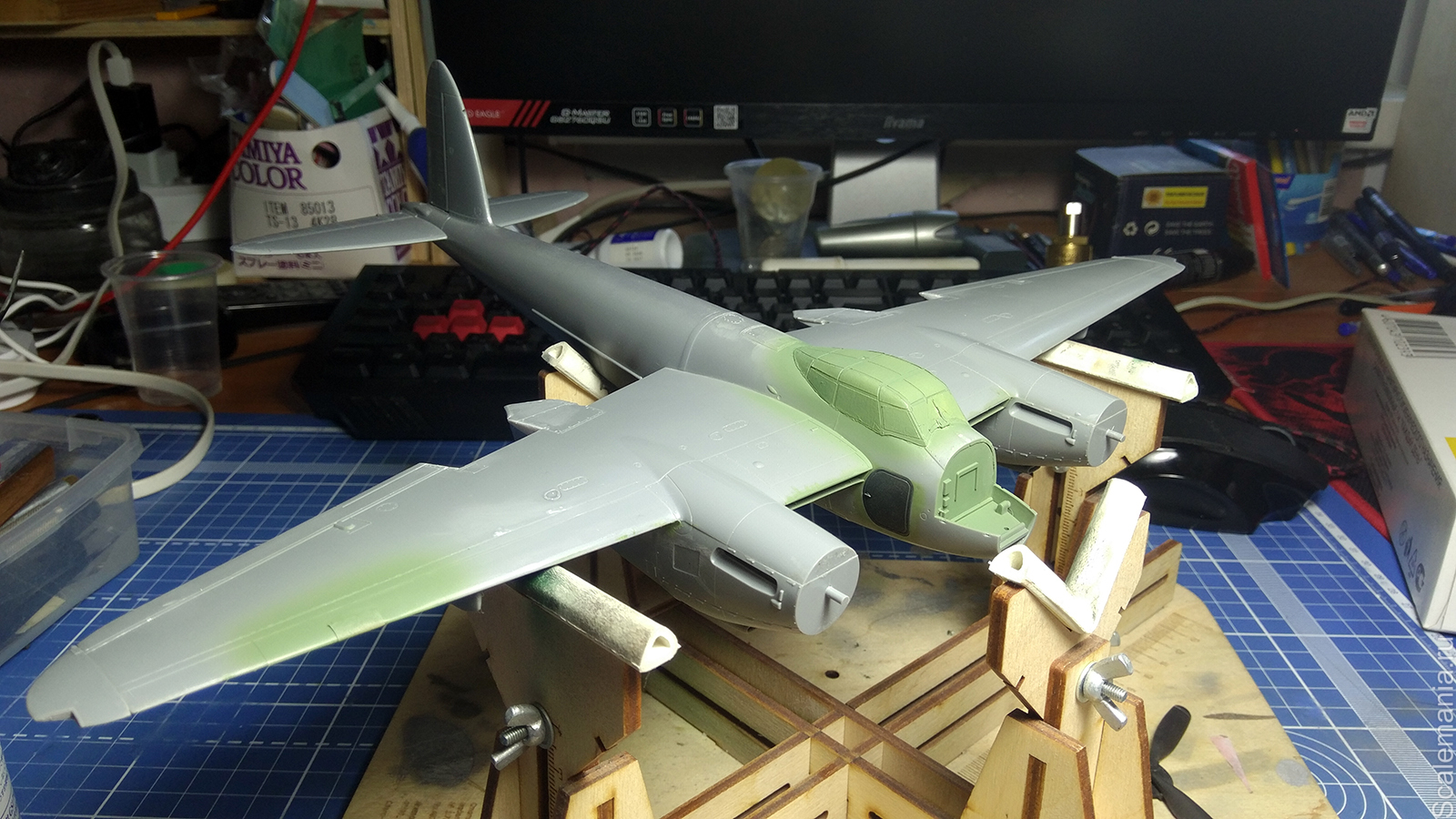

Кроме того, на нескольких фото израильских москито подсмотрел просветы на правой консоли крыла - как оказалось, фары.
Увидел - начал делать.
Использовал пластик листовой и мелкие фары для авиации от Elf, приобретенные по наитию сто лет назад...
На сей момент, фары уже задуты хромом.
для остекления решил использовать прозрачный скотч. Но дома его не оказалось. Жду похода в магазин канцтоваров. Кроме того, придется закрывать скотчем достаточно большой участок пластика, потому как линий расшивки практически нет.

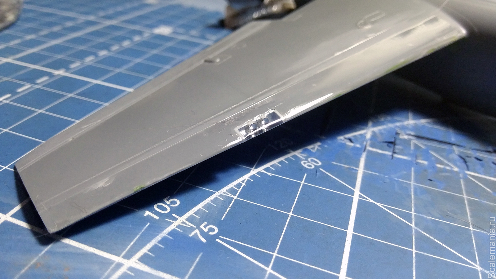

Примерка скотча на фару состоялась. Сама фара уже подверглась изменениям, линза имеет трапециевидную форму, а не прямоугольник.

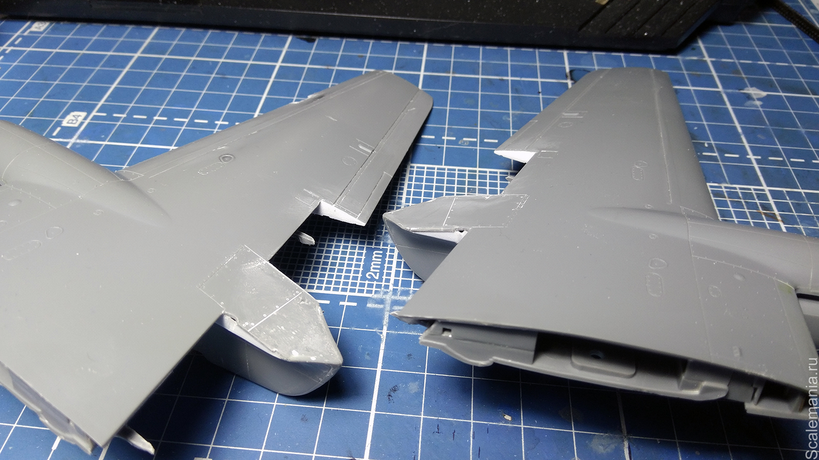

В книгах, на стоянке, самолет очень часто изображен с опущенными закрылками.
Увидел - делаю.
Тонкая пилка скрайбер в помощь. Дыры заделывал пластиком 0,5мм, не нашел сразу дошираковского. замучился потом стачивать))))

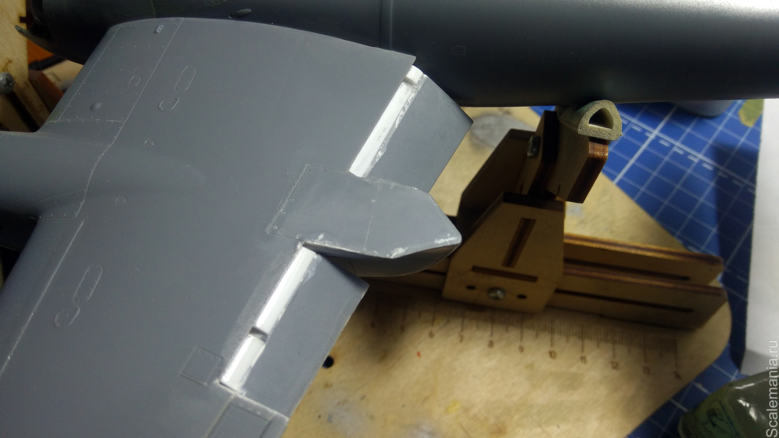

Верхнюю панель крыла в вырезах, пришлось стачивать, больно толстый пластик в этом месте у тамии. Вообще странно, можно было давать закрылки отдельными деталями, было бы удобнее.
Консоли крыла собрал на клей к фюзеляжу, закрылки надо будет подгонять, стачивать уже под имеющийся фюзеляж.
ну и конечно, придется восстанавливать клепку и расшивку на верхней части гондол двигателей. Детализацией пришлось жертвовать, в процессе выравнивания поверхностей.

Тем не менее, стойки с колесами готовы.
Впрочем, на фотографиях все видно. засверлил, отрезал, расточил, вставил, капля клея. В итоге, колеса свободно крутятся, впрочем как и должно было быть даже из коробки))) Осталось только капнуть металлика, да штоки цилиндров у колеса покрасить в черный - типа пыльник....

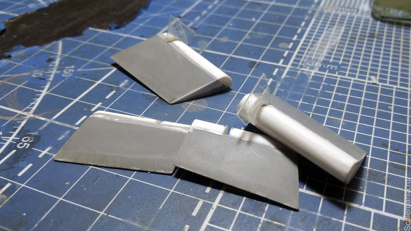

В частности закрылкам. Я как то говорил, что принял решение, делать их по фотографиям прототипа, а именно углу наклона на стоянках. Вырезал, довел до ума.
Слишком широкие пропилы, выполненные надфилем, решил уменьшить при помощи вклеивания полосок пластика.
При установке на штатное место, ориентировался по фотографиям, потому как не нашел ни в какой литературе, точный угол отклонения поверхностей.

Класс! Уже покраска на носу!
А кошачья шерсть - это да... Беда. Помоешь, обдуешь, красишь - нету. Блин, потом смотришь, все равно где-то волосинка вылезет!
