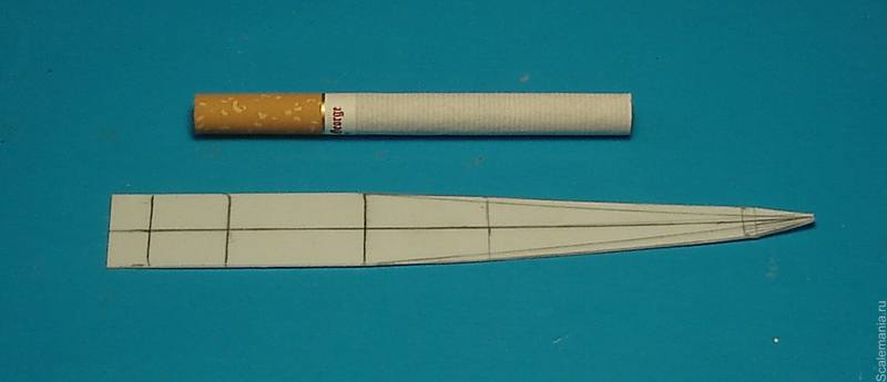

Первая деталь.

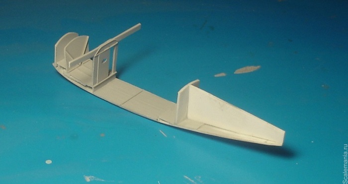

С помощью пластика разной толщины пол усилен снизу. Одновременно, эти вставки позволили зафиксировать форму днища модели в боковой проекции и округлить подсалонную часть обшивки.

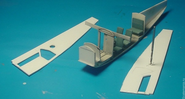

Работа с боковыми панелями фюзеляжа
ООС "Сталь-3", 1:72, самоделка (готово)
 Заголовок сообщения: Re: ООС "Сталь-3", 1:72, самоделка
СообщениеДобавлено: 15 дек 2012 03:43
Теперь надо дать время заготовкам хорошо просохнуть. Затем, скруглять оконные проёмы и обрабатывать на чистовую.

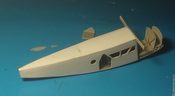

Работаем с носовой частью

Довожу до ума носовую часть
ООС "Сталь-3", 1:72, самоделка (готово) ООС "Сталь-3", 1:72, самоделка (готово)

СообщениеДобавлено: 18 дек 2012 01:01
Марат, а ты нос исключительно шпаклевкой довел?
СообщениеДобавлено: 18 дек 2012 03:21
Спасибо, Борис.
Саня, я всегда пытаюсь пластиком (кусочками) создать форму и только при возникновении щелей работаю шпаклёвкой. У меня её не так много, чтобы такие формы выводить))). Серое на фото - это грунтовка после сошлифовки.

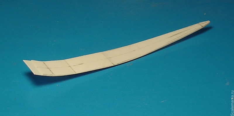

Наработки за ночь. Сделаны заготовки крыла, установлено вертикальное оперение и жалюзи перед лобовым стеклом

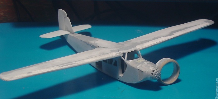

Загрунтовал, увидел косяки. Просохнет - исправлю. Надо доработать раму кабины и поправить "жабры".
