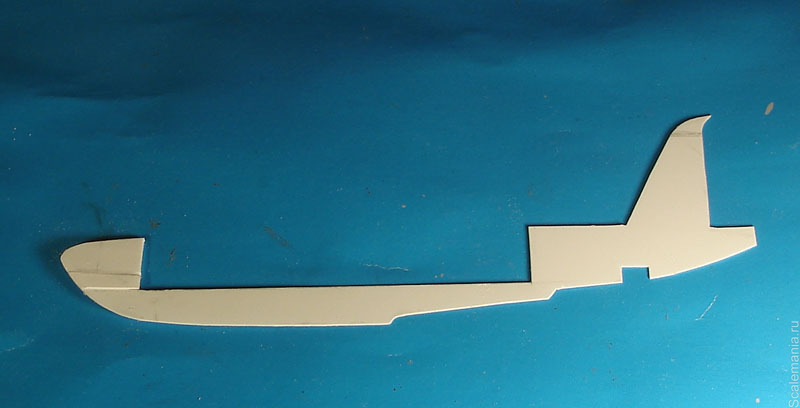

Первая деталь...
Nihon L7P, 1:72, самоделка

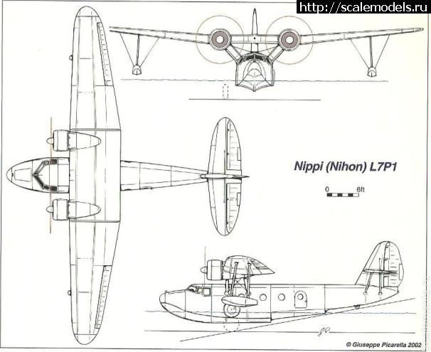

 Заголовок сообщения: Re: Nihon L7P, 1:72, самоделка
СообщениеДобавлено: 21 июн 2012 15:03
Согласно новым чертежам изменил контур фюзеляжной балки. Чертежи сильно разнятся, особенно при виде спереди.

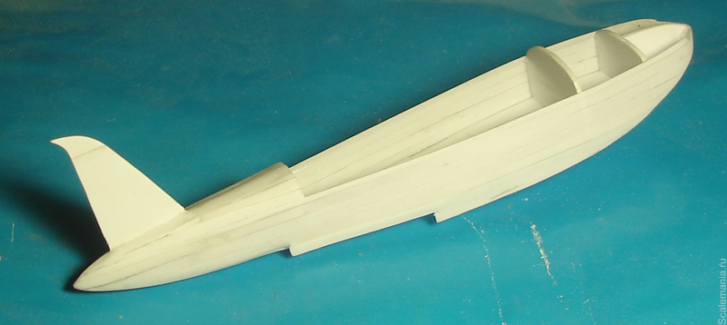

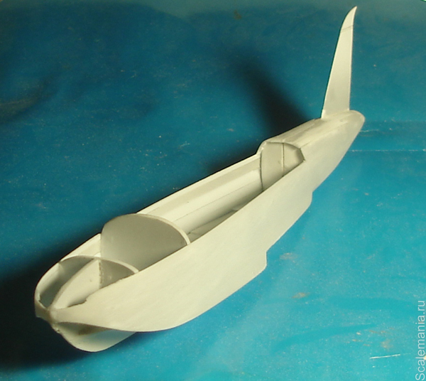

СообщениеДобавлено: 21 июн 2012 15:10
Пришло время и японцу обзавестись "одеждой".
Чтобы не использовать шпаклёвку, надо в стык приклеивать каждый сантиметр полосок, желательно без ступенек. На фото вторая полоска приклеена только в середине

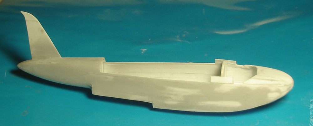

СообщениеДобавлено: 21 июн 2012 17:11
Левый борт обклеен. При аккуратной сборке и неторопливой подгонке каждой полоски - шпаклёвка не нужна. Мелкие выбоины зальются суперклеем.
СообщениеДобавлено: 21 июн 2012 22:53
Проверил качество поверхности, остался доволен)))

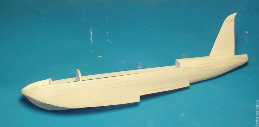

СообщениеДобавлено: 22 июн 2012 22:57
Верхняя часть обшита до конца.
Nihon L7P, 1:72, самоделка Nihon L7P, 1:72, самоделка
СообщениеДобавлено: 25 июн 2012 03:08
Корпус обшит. Оставлены проёмы для работы с оборудованием кабины пилотов и салона. Шпаклёвка не применялась, только грунт.
Nihon L7P, 1:72, самоделка Nihon L7P, 1:72, самоделка Nihon L7P, 1:72, самоделка Nihon L7P, 1:72, самоделка
СообщениеДобавлено: 25 июн 2012 18:14
Теперь пусть грунт сохнет.

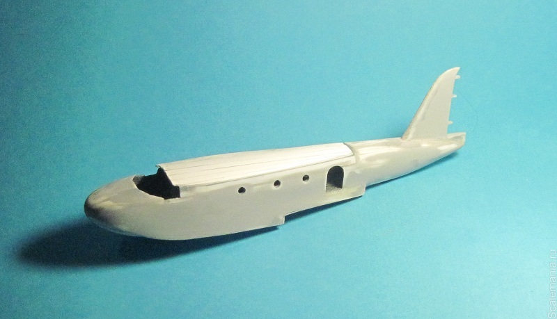

Немного оборудовал пассажирский салон и закрыл его сверху.

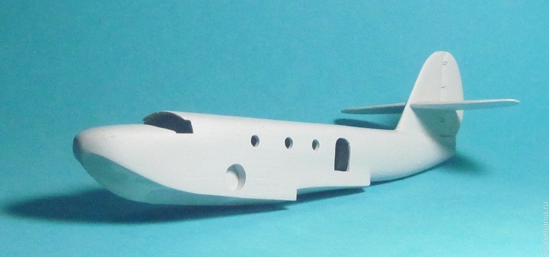

СообщениеДобавлено: 11 фев 2014 02:21
Установил стабилизаторы и облагородил ниши шасси
