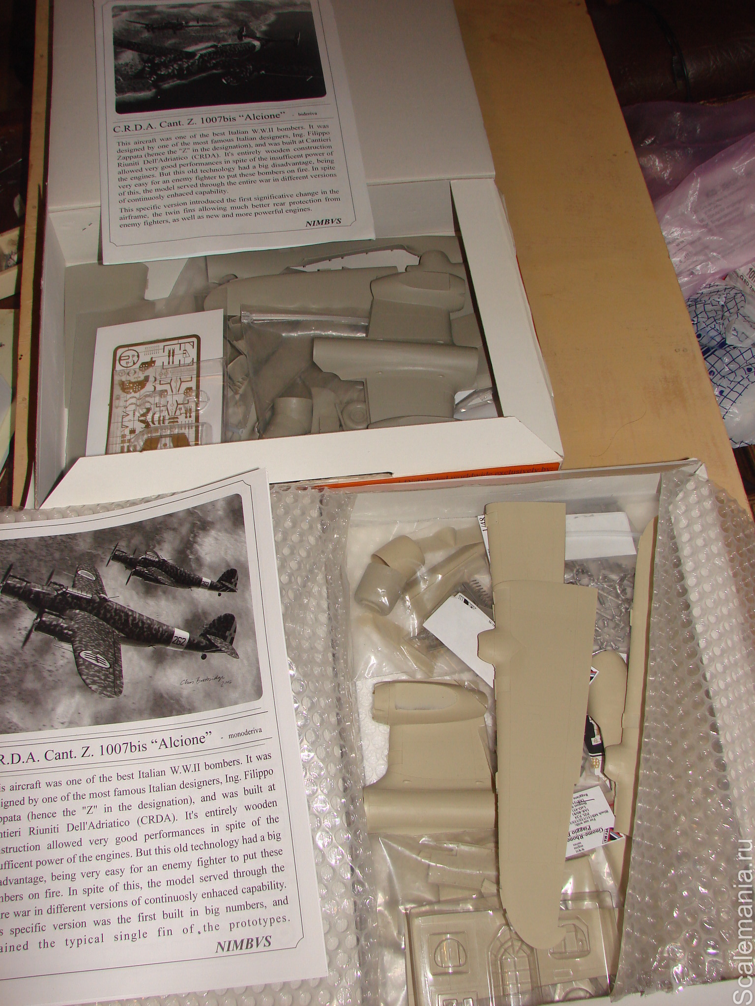

Итак, начинаем грандиозное строительство, задачей которого будет постройка трех вышеозначенных итальянцев соответственно 3-й, 7-й и 11-й серий с подробным рассмотрением отличий этих модификаций, исправлением (как минимум, в одном случае) нюансов матчасти и прочих прелестей. На данный момент имеется следующий набор
В одну реку – трижды: CANT Z 1007   1/48
Еще вот такая «сладкая парочка» - в пути

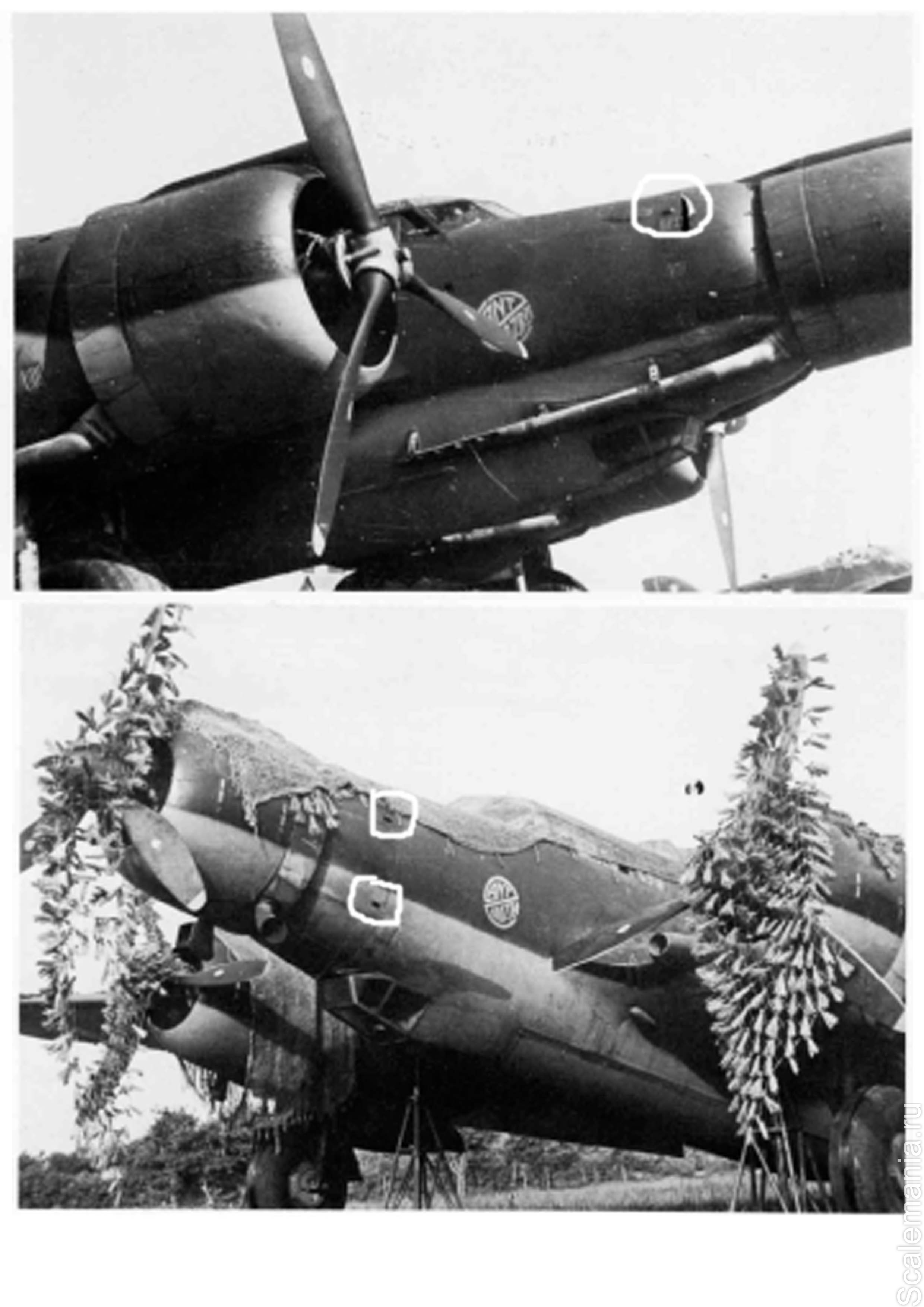

Сразу по отличиям. Ну, 3-я серия бросается в глаза одним килем, это на поверхности, что характерно, отражено в модели. Менее заметно убирающееся хвостовое колесо. А вот различия по патрубкам и, допустим, бронированием между 3-й и 7-й сериями в этих моделях не отследили. С патрубками я уже разобрался.
В одну реку – трижды: CANT Z 1007   1/48 В одну реку – трижды: CANT Z 1007   1/48
Не совсем то, что на самом деле, но всяко лучше, чем их отсутствие. Кроме того, существует ряд недоработок общего характера. Снаружи: мелочевка в «лице» небольших каплевидных обтекателей по два (верх-низ) с каждой стороны за капотами (итого, по 4 на движок- 12), все выколотки под выхлопные патрубки более рельефные, «угловатые», не такие оплывшие, как на модели. На крыльевых движках по одному прибору под прозрачным «глазом» (как на, скажем, Ю-88), ориентированному к пилоту.

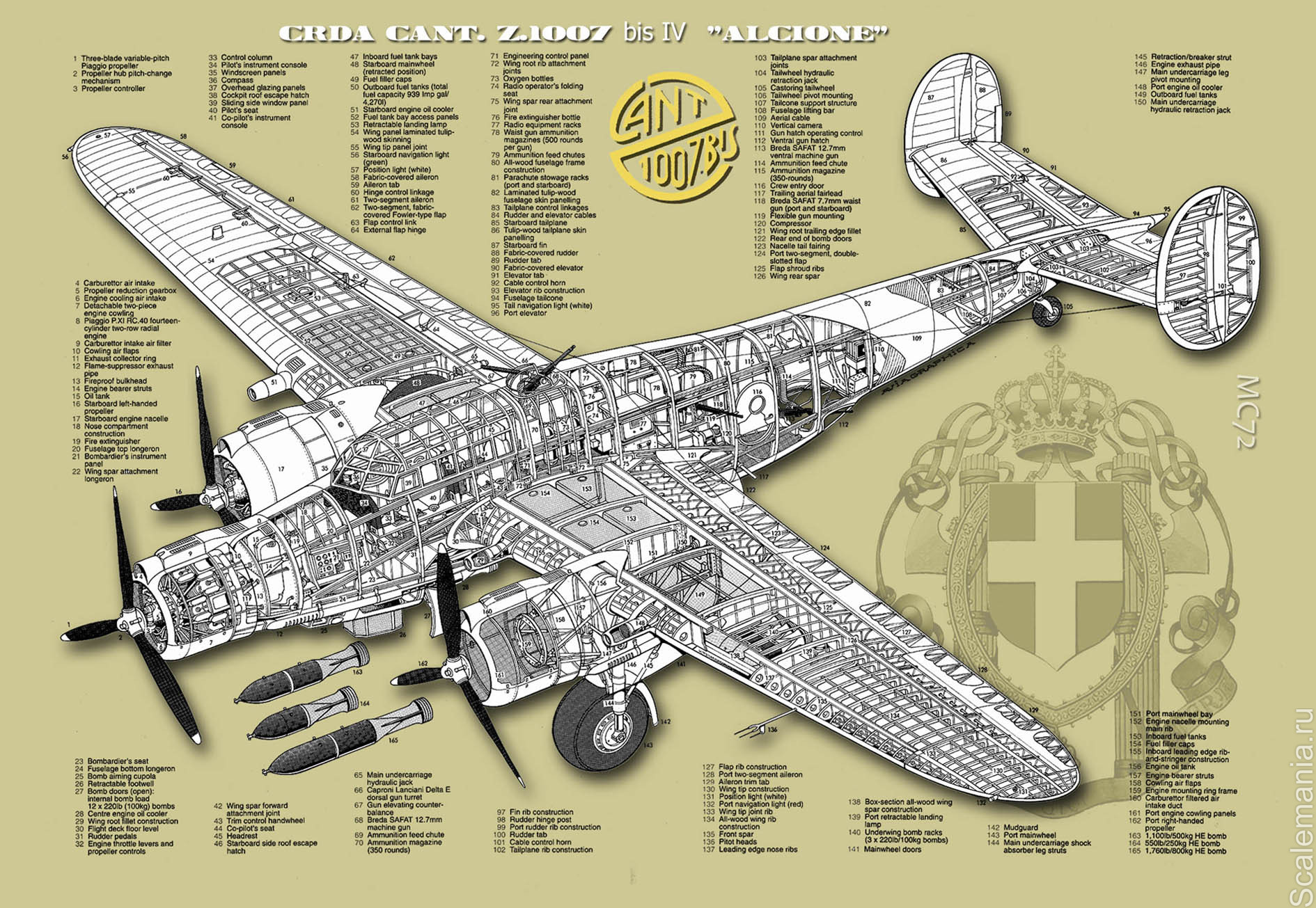

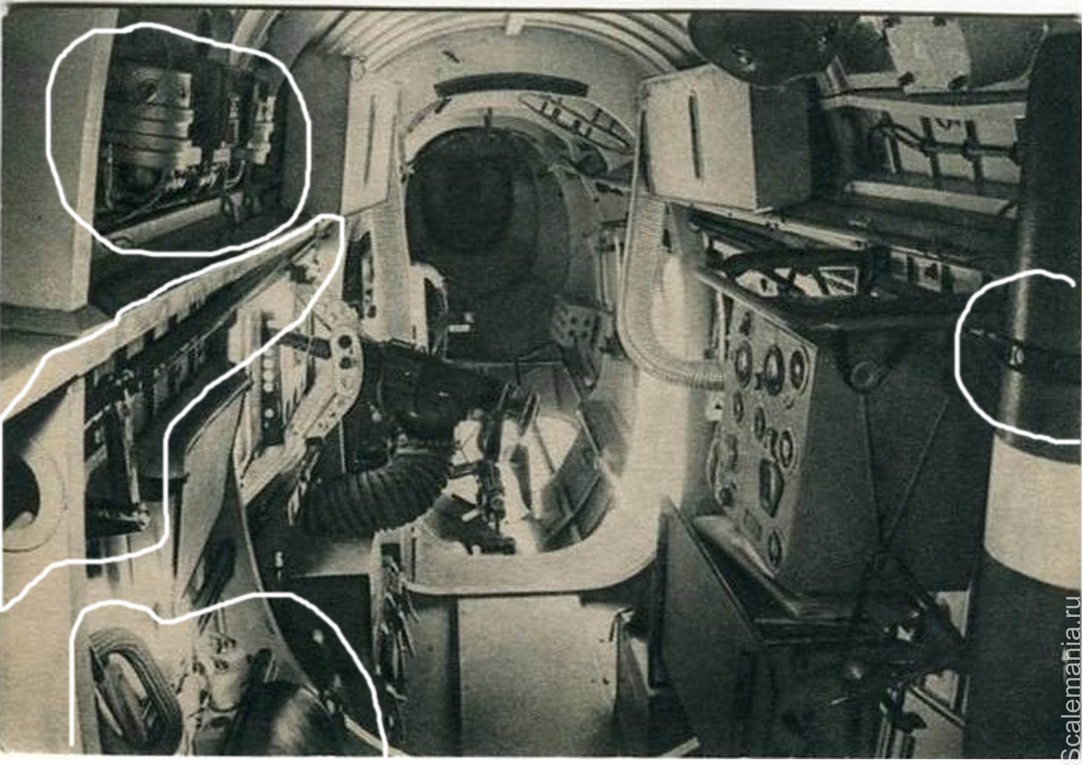

По потрохам – сложнее, из-за того, что отследить серию проблемнее. Но кое-что нарыл. На второй приборной панели зачастую (имхо, со средних серий) стоял тот же авиакомпас, что и на пилотской. Под потолком шла труба (чуть слева от ДП по полету) то ли обогреватель, то ли переговорная. Напротив радиостанции была, емнип, установка стартера, рядом еще одна откидная сидушка (радиста), над ними тяги посадочных щитков и элеронов. Далее в хвост: на многих машинах была фотокамера (справа по полету перед местом нижнего стрелка). Схема бронирования и рама подъема створок остекления нижнего стрелка есть в известной книжонке.
На некоторых аппаратах (?) устанавливалась кольцевая рамка РПК прямо над хвостовым стрелком. БАНО и строевые огни, есть на рентгенчике ( №№ 56, 57, 131, 132).

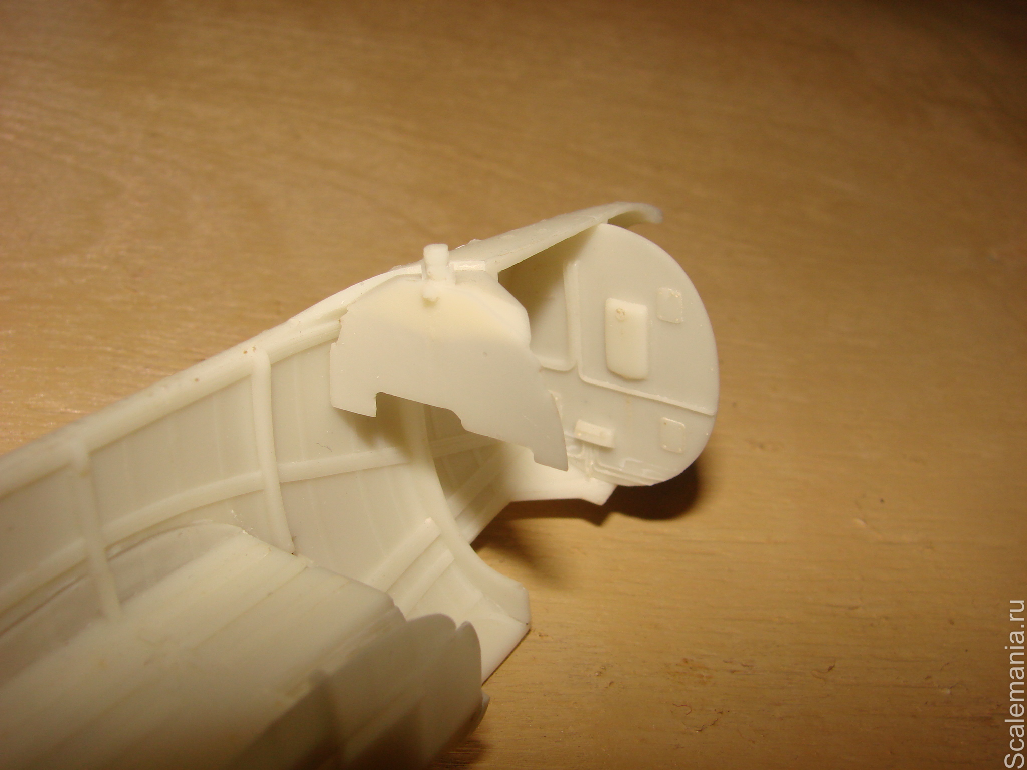

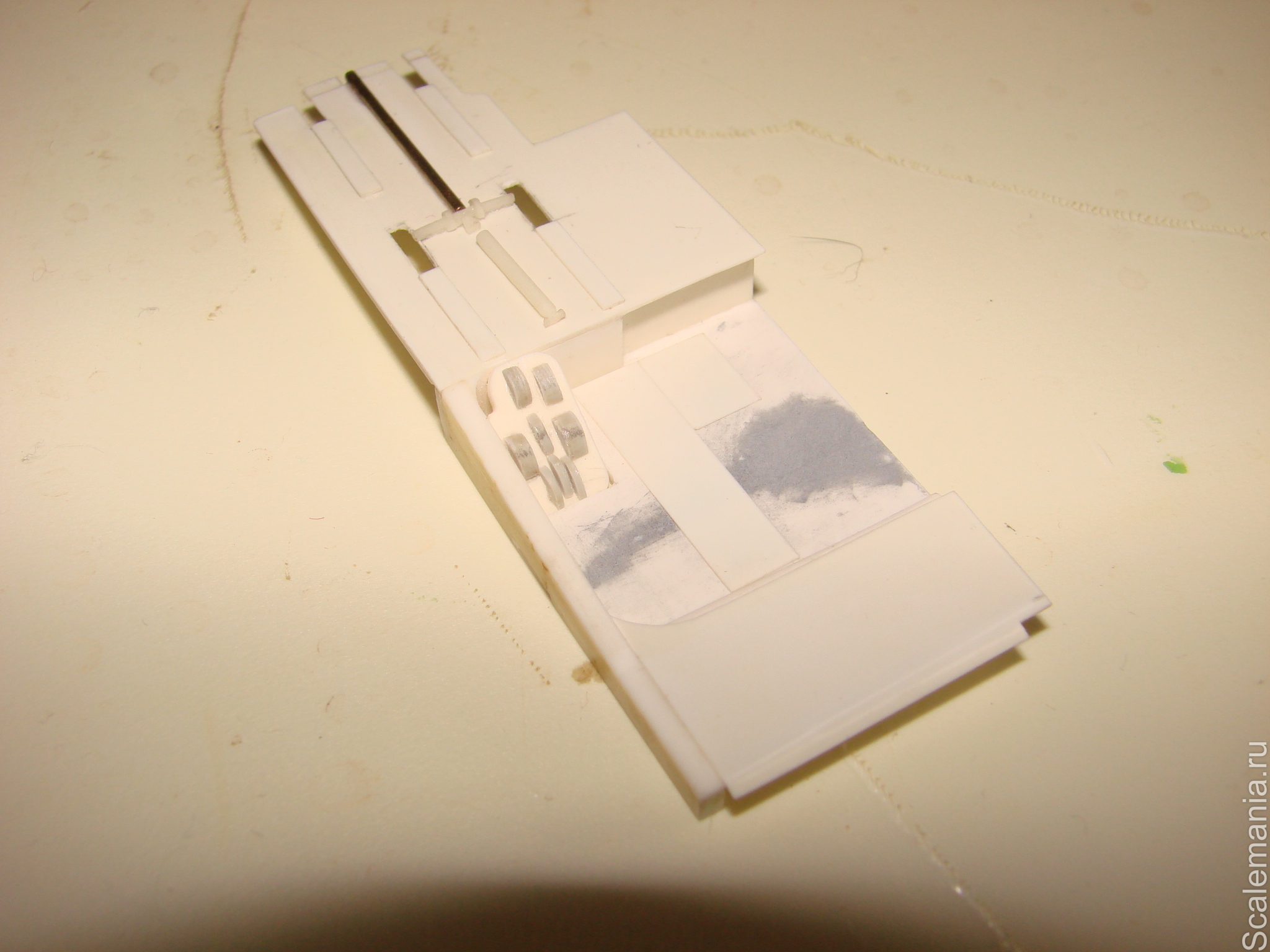

"Давно я не брал в руки шашек" :D ... А все потому, что, как учит нас история и практика - блицкриг работает только в Европе. Ладно, не буду больше утомлять вас отступлениями, а сразу - к делу. Следствием на данный момент установлено, что все (!) потроха созданы "по мотивам". В частности, пол понижен в уровне от 2 до 5 мм, большей части внутренней мелочевки просто нету, причем, даже таких заметных деталей, как компрессор, находившийся прямо напротив входной двери. Ниши, передняя переборка (шпангоут № 0) - уже совсем по мотивам, да и вообще весь промежуток между шпангоутами №№ 0 - 8 очень скуден. Надо все это доделывать и переделывать. Факты. Детали из набора - в сборе
В одну реку – трижды: CANT Z 1007   1/48 В одну реку – трижды: CANT Z 1007   1/48 В одну реку – трижды: CANT Z 1007   1/48
А вот как - после долгих исследований удалось "докопаться" - это должно выглядеть в природе

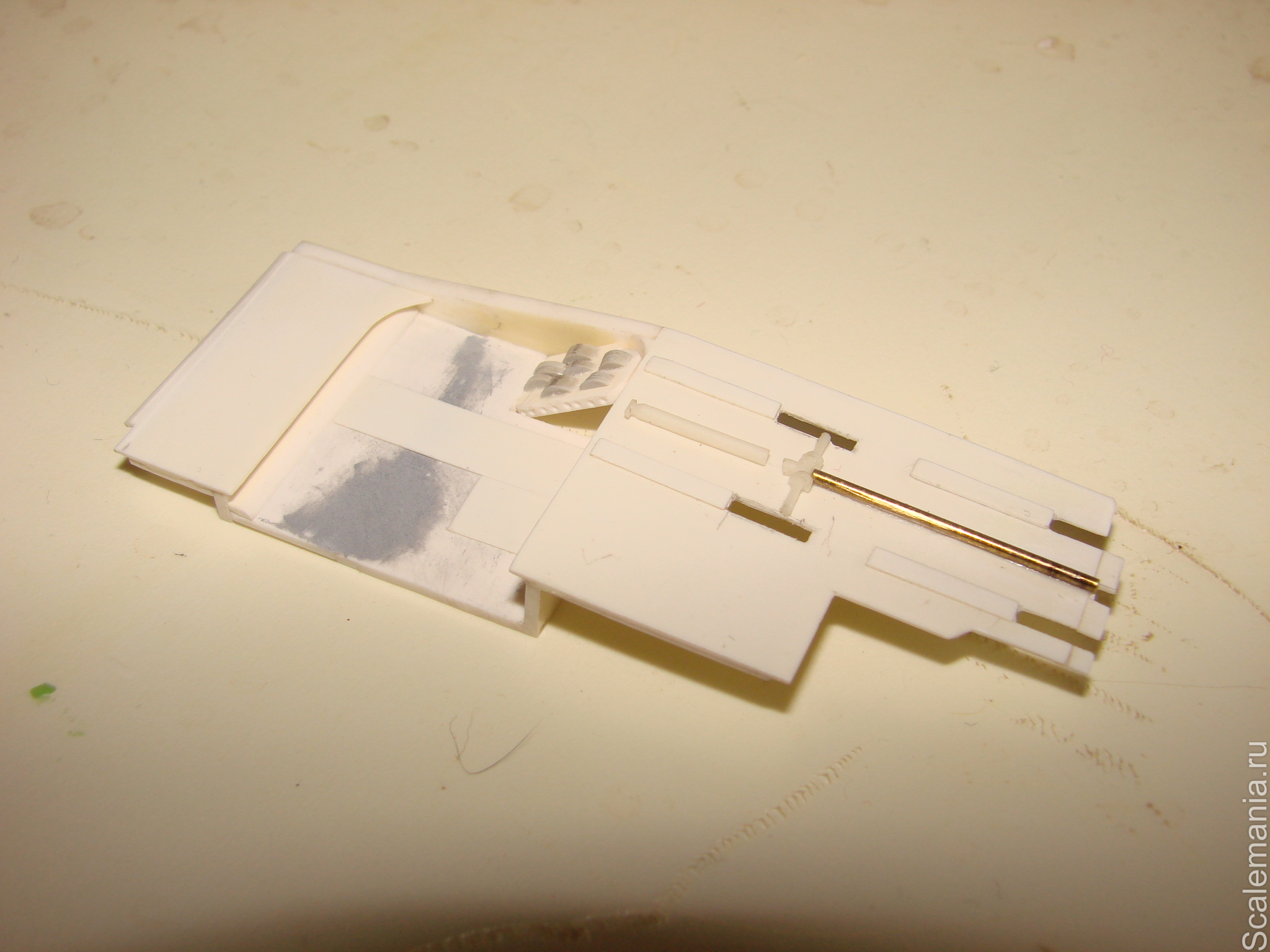

На снимке "вторичная модификация" пилотского полика - увы, неверная, промахнулся по шпангоутам из-за перспективных искажений на снимках. Сейчас все исправлено/переделано и выглядит вот так
В одну реку – трижды: CANT Z 1007   1/48 В одну реку – трижды: CANT Z 1007   1/48 В одну реку – трижды: CANT Z 1007   1/48 В одну реку – трижды: CANT Z 1007   1/48
кроме того, сделана нижняя огневая точка, напрочь игнорированная производителем, ввиду общего косяка с уровнем пола :mrgreen:

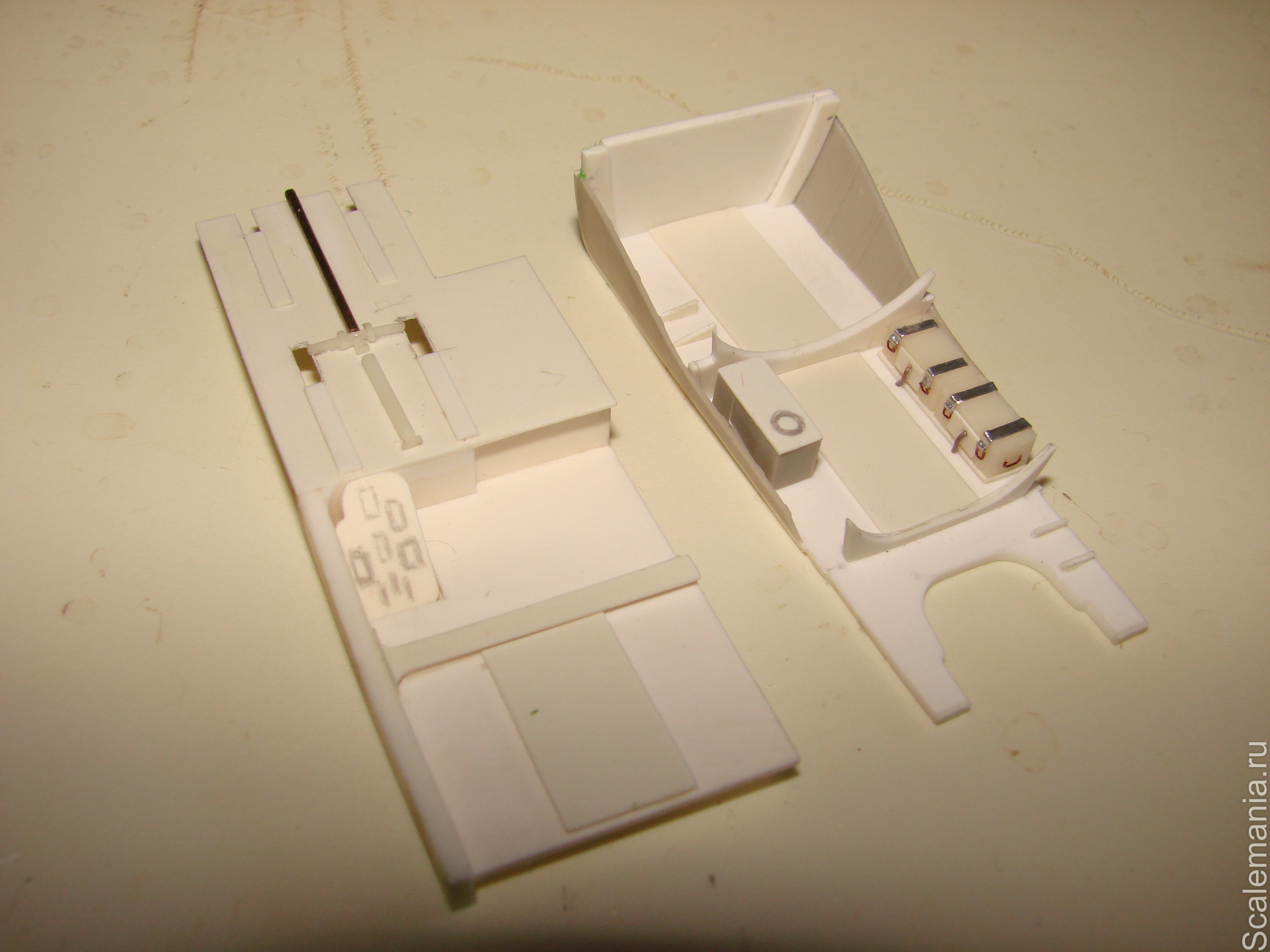

Да не вопрос, надо только педально-штурвально-седельный узел доковырять, они одним блоком идут, дня два-три займет... Плохо, что ни одной фотографии этой важнейшей части(!) любого самолете не нашлось :shock:. Приборные панели - пожалуйста, в двух вариациях и с разных ракурсов, тандемная панель управления - отдельно! - тоже есть. Вот и приходится скрещивать воедино узлы из техописания, самостоятельно отсеивая зерна от плевел :mrgreen:. Выяснилось, в частности, что нарядные тяги к педалям и штурвалам, заботливо пущенные Командой Альфа Флайт поверх настила, на самом деле шли под ним, только педали из прорезей торчали. Настил же, как ему и положено, был ровным. Это, если верить техническим рисункам по органам управления, но пол-то там не показан!
Это так, краткая иллюстрация к вышесказанному ;).
