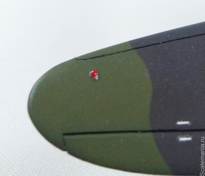

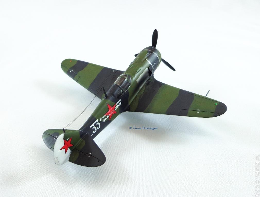

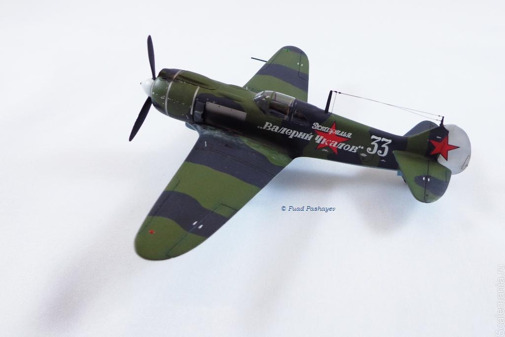

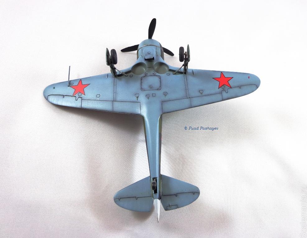

Вот что получилось в итоге. Антенна предательски просела. Заметил уже после сессии.

Классная модель,Фуад. С установкой стоек шасси вижу промашка небольшая вышла.
