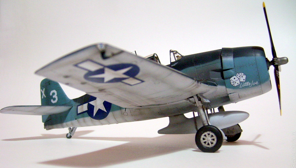

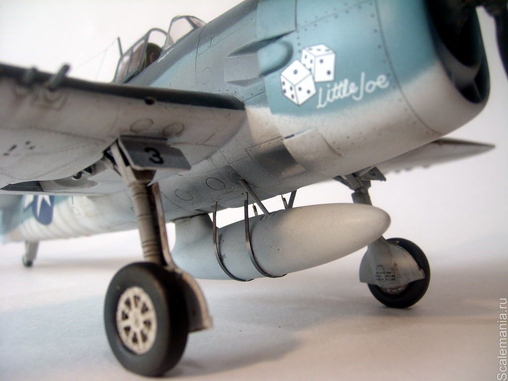

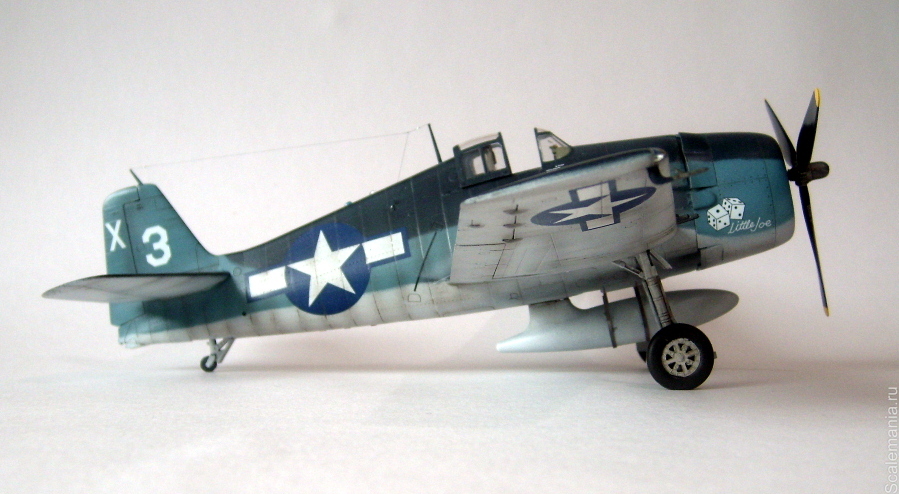

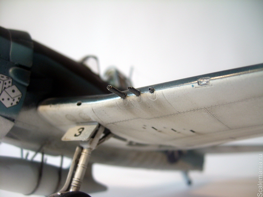

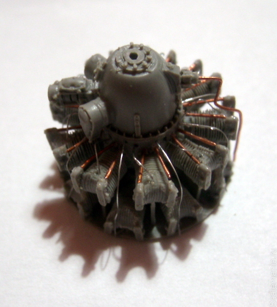

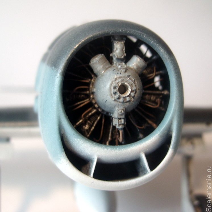

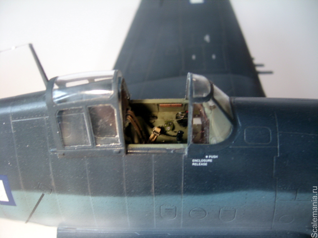

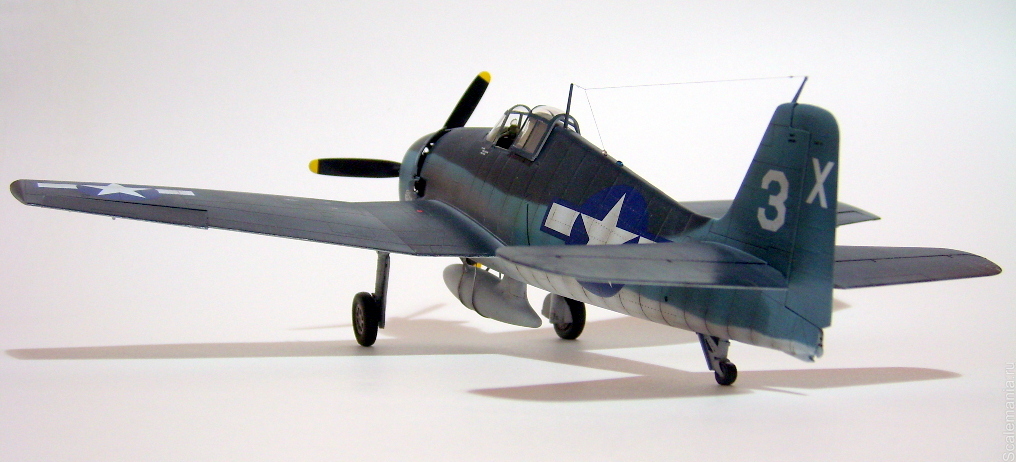

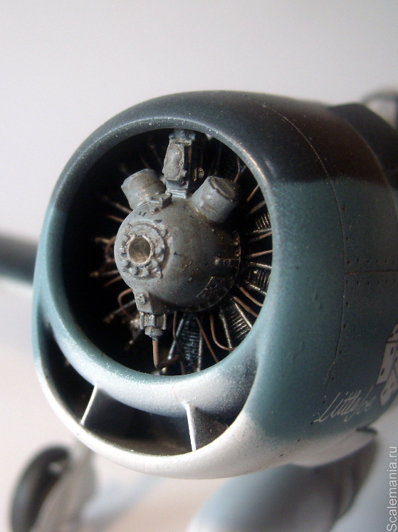

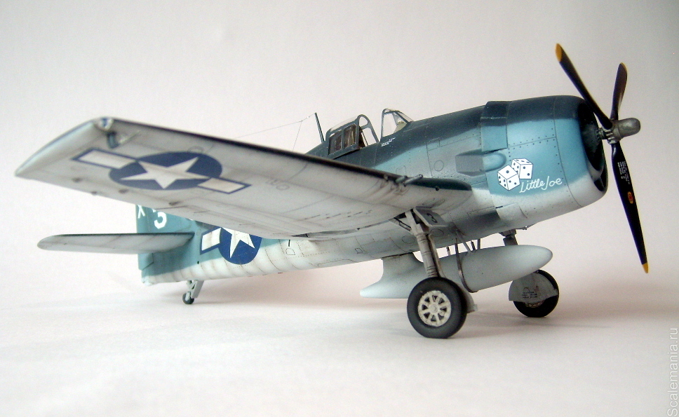

И снова здравствуйте!На этот раз представляю F6F-3 Hellcat от Eduard.Помимо модели в наличии имелся не малый набор афтемаркета: интерьерное травление Eduard,двигатель Quick Boost,смоляной винт от Ultracast,смоляной капот от DM modelworks,декаль Super Scale International.По традиции доработал двигатель и кабину.Из металических трубок разного диаметра сделал выхлопные патрубки и стволы пулеметов.Модель проклепана ревитером по чертежам.Грунтовал Тамией из баллона.Краски смешивал сам,по выкраскам найденым в инете.Декали и смывка прошли без проблем,а вот финышный лак нервов попортил много.Видимо просроченный Х-21(матовая присадка),добавленный в футуру выдал бледно-белую краску...Пришлось разбавленной водкой аккуратно смывать это безобразие,при этом не повредив основные слои краски,декалей и лака.Удалось!Потерь не было,не считая седых волос...Нагар задувал аэрографом.Поначалу показался уж слишком светлым и прошелся смоуком.Финишный лак(от греха подальше) наносил полуматовой Тамией.Ленты для топливного бака сделал из обрезков травления.Вкратце так.
Смотрим результат.
F6F-3 Hellcat,Eduard 1/48. F6F-3 Hellcat,Eduard 1/48. F6F-3 Hellcat,Eduard 1/48. F6F-3 Hellcat,Eduard 1/48. F6F-3 Hellcat,Eduard 1/48. F6F-3 Hellcat,Eduard 1/48. F6F-3 Hellcat,Eduard 1/48. F6F-3 Hellcat,Eduard 1/48. F6F-3 Hellcat,Eduard 1/48. F6F-3 Hellcat,Eduard 1/48. F6F-3 Hellcat,Eduard 1/48.
