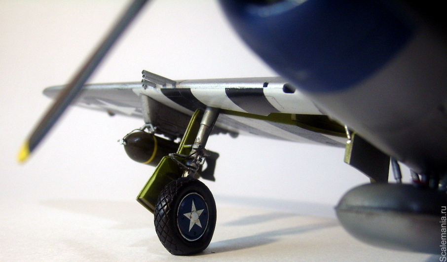

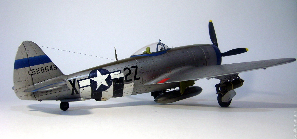

Всех приветствую!За последний месяц закончил проект из двух американских истребителей-F6F Hellcat от Eduard и Р-47D Thunderbolt от Hasegawa в 48-м масштабе.
Начну с Р-47D.Из дополнений имелось:интерьерное травление Eduard,двигатель и кресло пилота Quick Boost,колеса СМК,декаль Eagle Strike.Сборка не доставила особых хлопот,шпаклевки понадобился самый минимум.Доработал двигатель,сделав распределительное кольцо из тянутой трубочки от сока,и много медной проволоки разной толщины.Также добавил проводки в ниши,в кабину,на топливный бак и стойки шасси.Бомбы снабдил стабилизаторами из травления к Аэрокобре.Антенную стойку просверлил и вставил тонкую мед.иглу(в процессе сборки и покраски отваливалась постоянно).В крыльевых АНО тонким сверлом сымитировал лампочки.Затем ревитером с разным шагом проклепал всю модель по чертежам.
Покраска...Сначала загрунтовал тамиевской грунтовкой из баллона,затем полировал 2000-й наждачкой.Полосы вторжения,антибликовая полоса,капот,полосы на киле и рулях,диски колес накрашивал акриловой Тамией и маскировал скотчем(причем,полосы на фюзеляже красились строго под размер ОЗ).Далее покраска под "голый метал".Специально для этой модели было приобретено:Alclad 2 черная база,краски Alclad 2 "Semi matt Aluminium" и "Airframe Aluminium".Начитавшись "ужасов и кошмаров" в интернете об этой "капризной" краске я взялся за дело. Гляцевая,черная база легла без проблем.После просушки(часов 20),поверхность оставалась немного липкой,но пальцев не оставляла.Затем нанес "Semi matt Aluminium" тонкими слоями,с перерывами 2-3 минуты.Уж не знаю,зачем так "пугать" народ про использование этого продукта,но я уже через 15 минут вовсю шуровал мягкой тряпочкой по всей модели,а через пол-часа смело лепил тамиевский скотч не состаривая его.Ничего не отслаивалось,не царапалось и пальцев не оставляло...Для первого раза я решил не делать явный панельный эффект,а ограничится покраской рулевых поверхностей в другой оттенок металлика.Для этого замаскировал не нужное и покрасил "Airframe Aluminium".Отполировал микрофиброй,снял все маски и задул футурой.Затем декали и еще глянца.Смывку делал из маслянных красок на миговском растворителе.Надо сказать,что Алкладу вся эта химия оказалась нипочем.В конце задул тамиевским полуматовым лаком с полировкой.
Смотрим результат.
