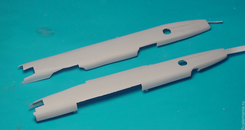

Эту модель решил делать без каркаса, монококом. Сложнее, но это даёт возможность лучше деталировать внутреннюю часть фюзеляжа.
Первая деталь...

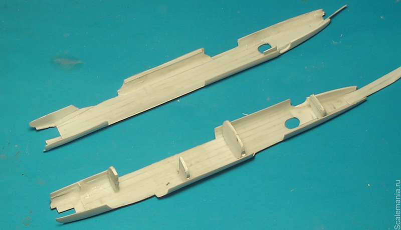

Контур детали подведён под чертежи. Толщина скорлупы 0,2-0,3 мм. и требует аккуратности во время обработки.

Черновой вариант скорлупы готов. Сложно далось уширение передней части фюзеляжа. Пока такую хрупкую конструкцию обрабатывать опасно. Обработка внешних контуров будет произведена после усиления внутренних поверхностей половинок фюзеляжа. Это усиление, в свою очередь, будет основой для деталировки внутренностей. При этом конечная толщина обшивки будет равно 0,4-0,5 мм.
