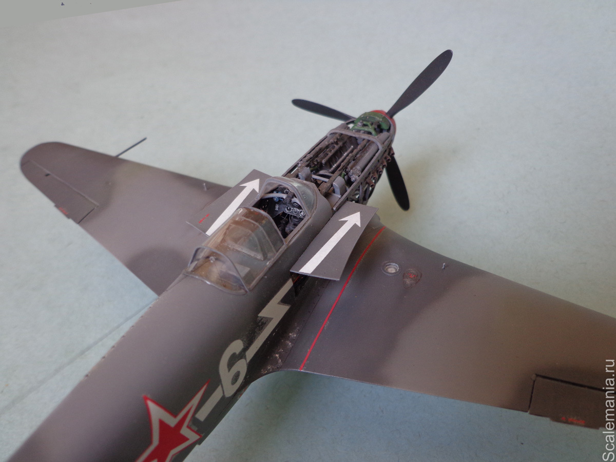

Здравствуйте уважаемые коллеги !

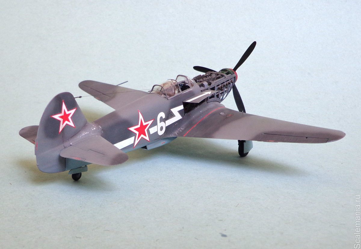

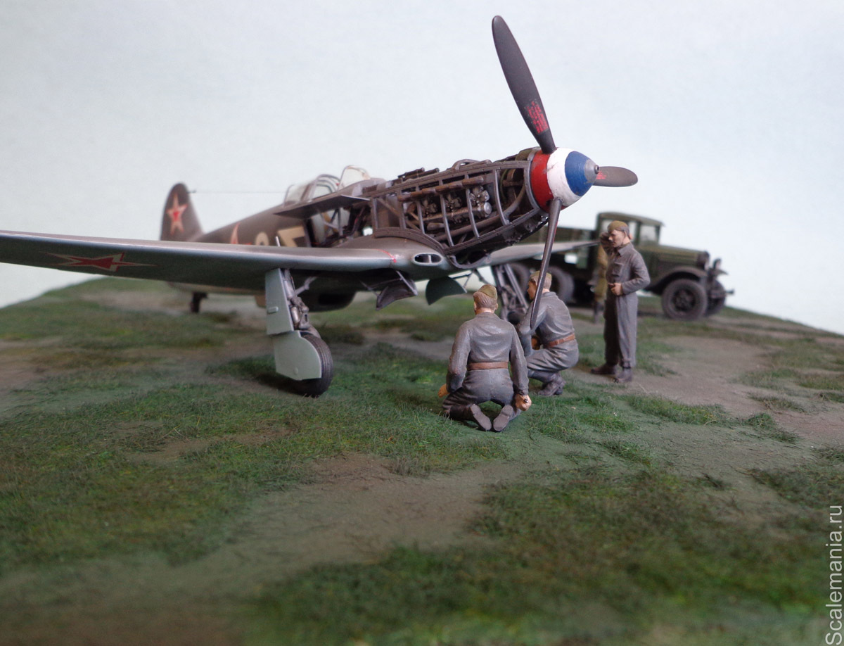

Як-3 от "Звезды" очень порадовал своим качеством и деталировкой. Машина из состава 1 ИАП "Нормандия-Неман" 303 ИАД ВВС РККА Марселя Аьбера.

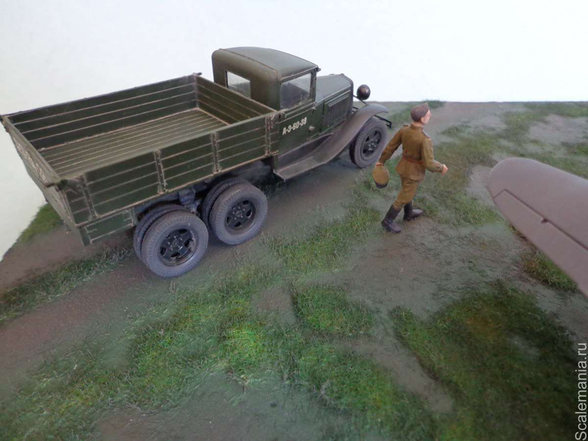

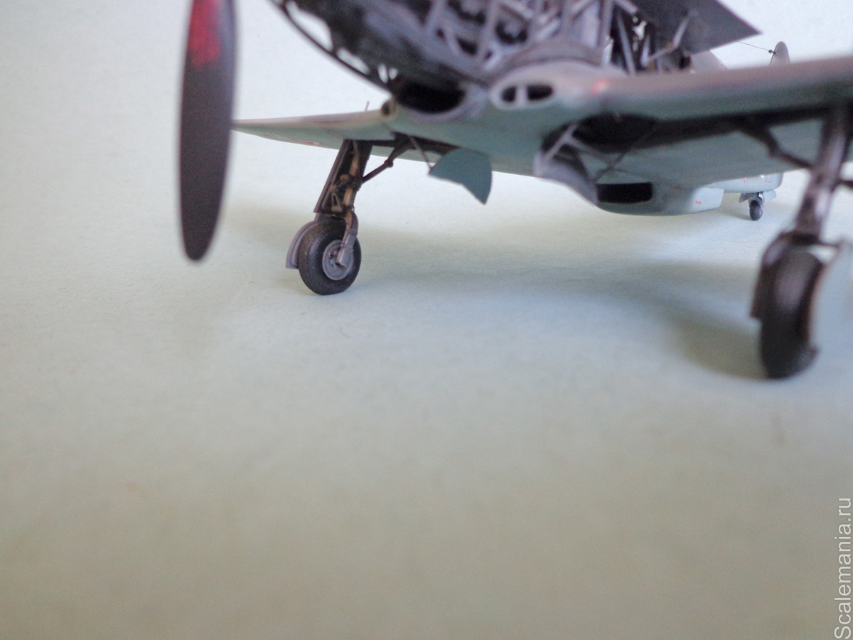

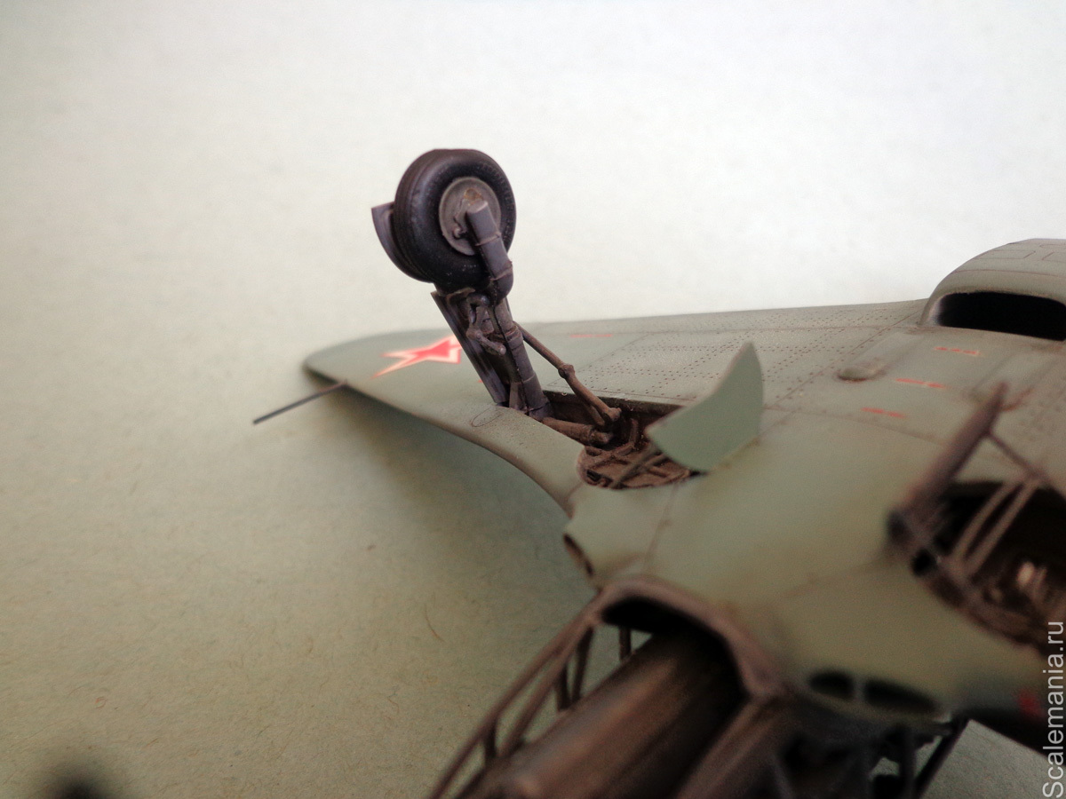

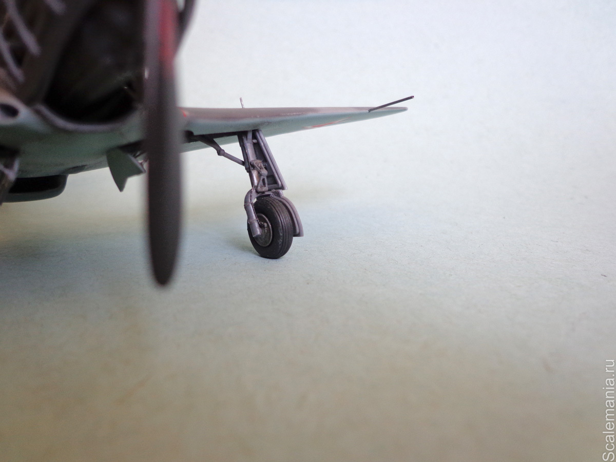

Решил сделать боковые щитки в открытом положении, для чего доработал боковые приборные панели и сделал силовой набор, так же прокинул проводку основную и от приборов. Сами щитки - доширакпласт. Изготовил направляющие для фонаря из пивжести. Переточил и просверлил воздухозаборники в корне крыльев. Ниши шасси так же были доработаны с помощью алюминиевого скотча, пивжести и проволоки (проводка,рельеф, замки шасси). Прокинул проводку на стойки шасси. Сделал топливомеры "под стеклом" . Установил "солдатики" из гитарной струны. Антена - бант+проволока. Для постройки использовал дополнения от ЗИП - винт, кок винта, патрубки, шасси. Вроде ни чего не забыл.
Красил эмалями "тамия". Лаки "ганза". Цвета мешал на глаз. Пачкал пигментами "тамия", смывка - гуашь, впервые попробовал заливать коричневым цветом, результат Очень понравился.
С декалями косяк становится моей традицией. Скукожились от лака. В приемлимый вид привести их не удалось, спирт, уксус и "маркфит" не помогли.
Фигуры из набора ICM "летчики и наземный персонал ВВС СССР (1943-1945гг.). Очень качественный набор - советую всем любителям авиации ВМВ.
Грузовик от UM "Аэродромный стартер-2" сделал в варианте простого грузовичка.
Спасибо за внимание !

Евгений, приветствую на сайте)
Наблюдал за стройкой на каропке, результат отличный. На счет декалей - видимо виной всему шагрень и не идеальный глянцевый лак. В таком случае имеет смысл протереть места нанесения декалей хотя бы ХБшной тряпочкой перед нанесением декалей. Ну и глянцевый лак под декали должен быть хорошим и давать гладкую поверхность. И тогда не будет проблем.

отменная модель на мой взгляд, очень порадовали "потроха" люблю раскрытые машинки. радует внимание к деталям и мелочам))
особенно приятно что модель напомнила о троюродном деде, который служил техником в этом полку, а после был директором музея Нормандии-Неман в Москве.
