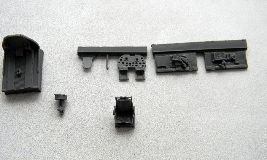

Обзор на эту чудо-модель есть в инбоксах. Кроме самой модели мне вручили наборы афтермаркета. Кабина, стволы, декаль, прицелы.
P-47N 1/72 Italeri P-47N 1/72 Italeri P-47N 1/72 Italeri P-47N 1/72 Italeri P-47N 1/72 Italeri
Честно говоря - жалко ставить все это в такую модель. Но слово заказчика - закон.

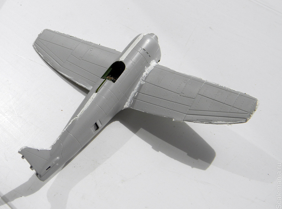

Не смотря на то, что кабина почти идентична по размерам с родной её пришлось изрядно обточить, а фюзеляж расточить. В крыле просверлил отверстия под установку подвеса, высверлил гильзосбросы. Потом еще буду их дорабатывать. Крыло с фюзеляжем сложилось далеко не идеально. Склеил, пролил стыки, через день нанес шпаклевку. На капоте сточил жалюзи и пропилил их.
Потом - самый гадкий момент сборки модели. Работа со шкуркой. Особенно не радует тот факт, что самолет нужно будет красить в металлик. Первый этап шкурочно-шпаклевочных работ. Как видно - шпаклевки даже после обработки осталось много. Нанес на проблемные места по новой.

После пары дней перерыва обнаружил что шпаклевка в ряде стыков усела. Так что решил немного подождать и пока остановил процесс. Но сегодня продолжу.

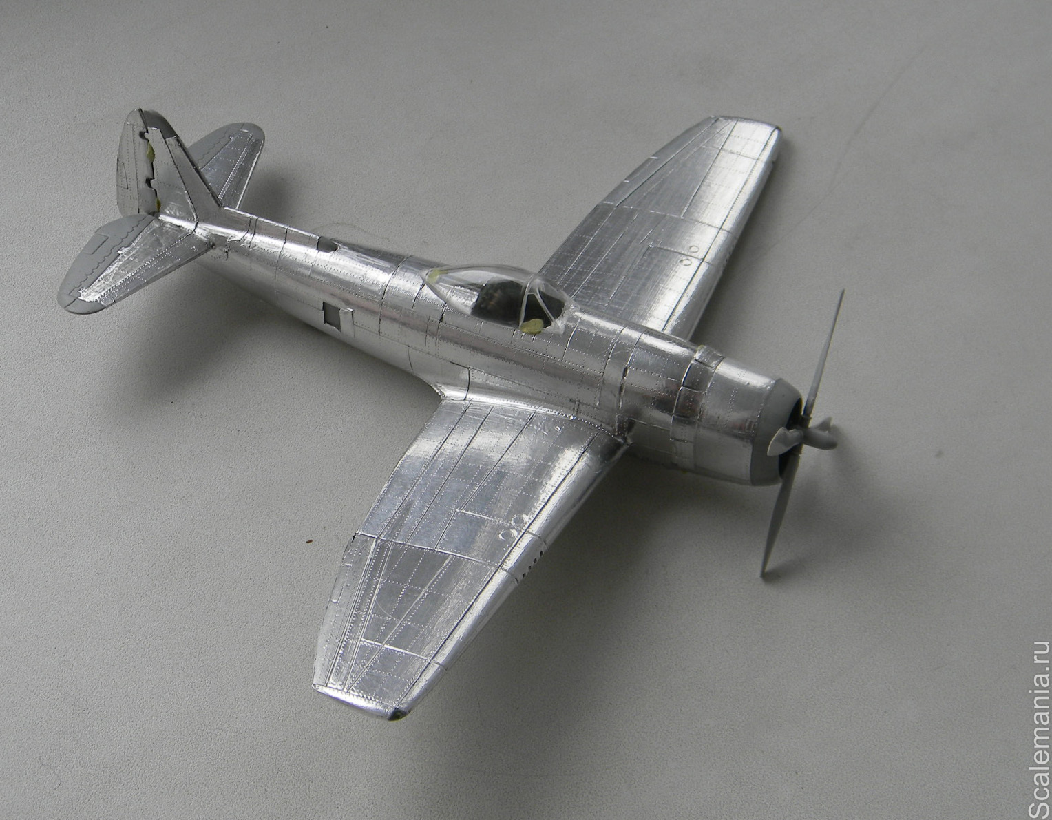

Я даже писать про эту модель уже ничего не хочу. Как то, еле еле,черти как - дообшивал основную часть. Теперь лючки всякие, створки обшить, мелочевку делать. Полировать в меру возможности. :mrgreen: Фонарь, капот, руль поворота - на патафиксе, ничего не клеил.

Ох нифига себе ты его фольгой облепил... Это пищевая на микроскейле или самоклейка?

Обалдеть, как сделано! А как сделано?

Это самоклейка. Собственно из-за этого царапины толком не убрать. Ну да ладно. Сделал лючки всякие накладными панелями. Начал красить. Черновой вариант. Надо править желтый.

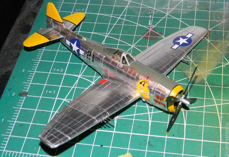

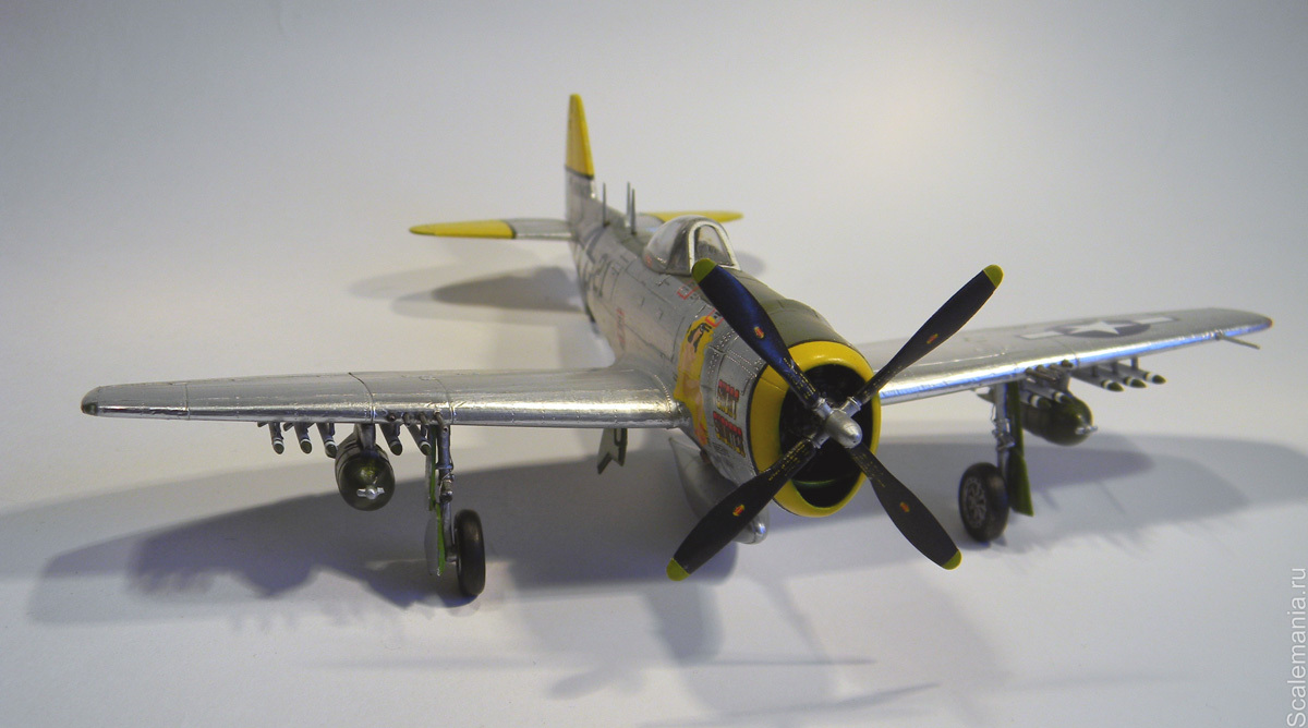

Продолжаю. Не буду говорить сколько я еще плясал с этой моделью, скажу лишь что капот пришлось полность переобшивать два раза. Но процесс идет, сам удивляюсь. Доделал желтый цвет. Доделал зеленый. Покрыл модель футурой. Ложится на фольгу нормально, но не видно где нанесена, где нет. Черные полосы пришлось накрашивать - декали у итальери тоже ни в дугу. Но переводятся нормально. Нанес декали, нанес техничку. Потом покрасил винт, приклеил фонарь, поставил пулеметы. Сделал проводку на стойках шасси. Покрасил колеса, сделал их нагруженными. Приклеил стойки шасси. По самому самолету остались мелочи - антенны, патрубки, створки шасси. Теперь занимаюсь подвесом.

Просто великолепно! Но по-моему блеск надо приглушить немного - матовым лаком.

модель удалась, однозначно! правда не везде, на мой взгляд, удачно легла фольга, но это, видимо, издержки масштаба. даешь такую же но для себя и в 48ом!

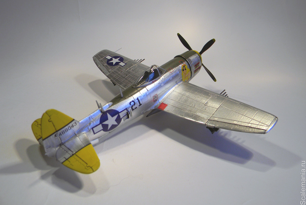

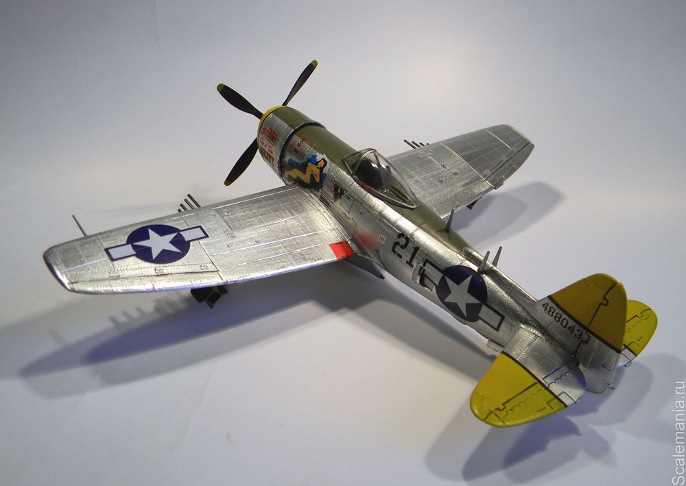

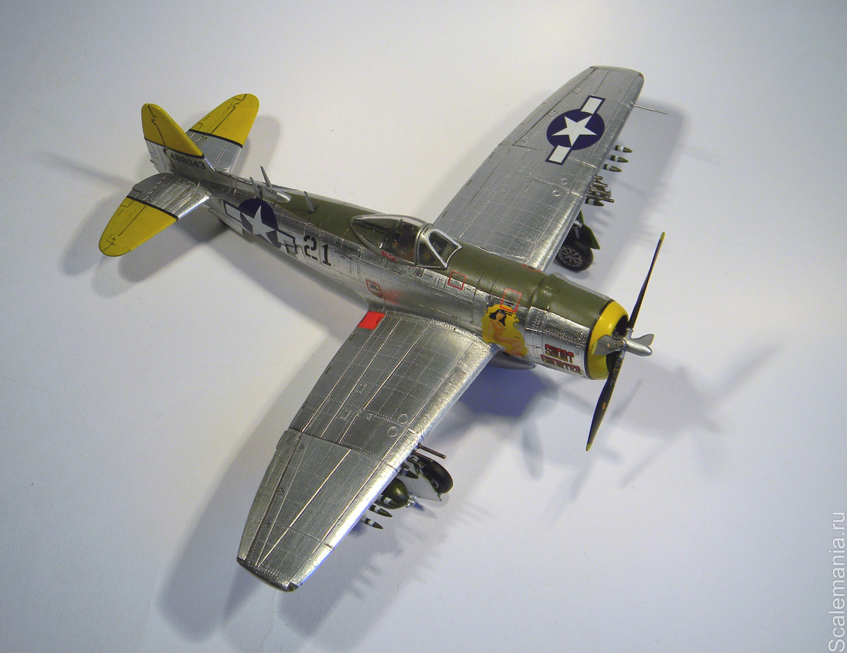

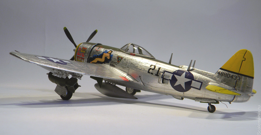

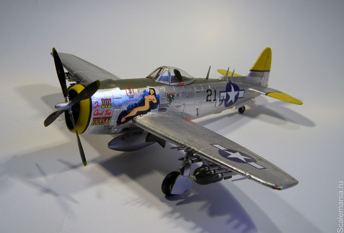

Ну, вот и закончил я это чудо. Даже удивлен немного. В конце задул модель матом - зря. Потерял половину блеска.

Поздравляю, Иван! Прекрасная Работа!

Отлично получилось, а с блеском вроде всё нормально.
