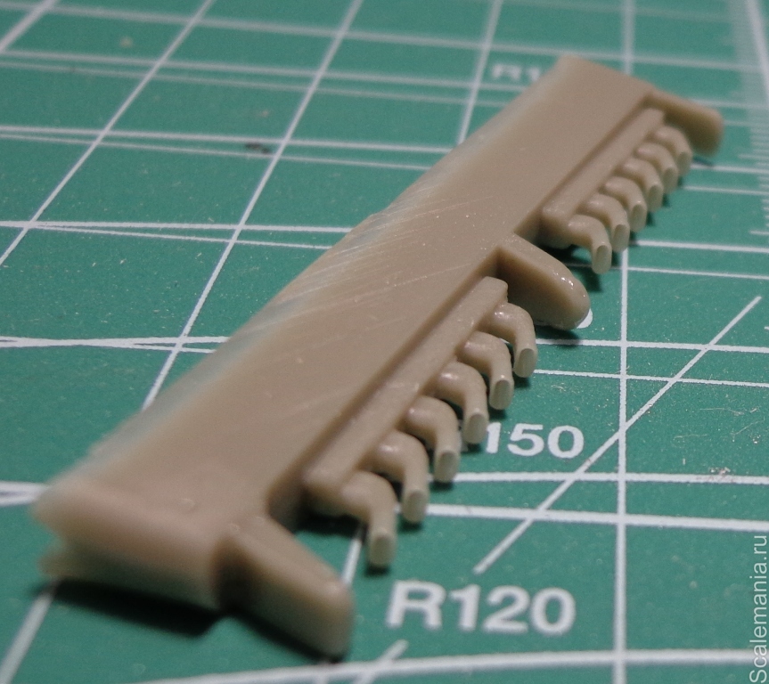

Вдохновившись работой Вадима по спитфайру, приступил к сборке классической "Штуки". Сточил родные стенки бормашинкой, установил смолу от Айрес. Задул RLM66.

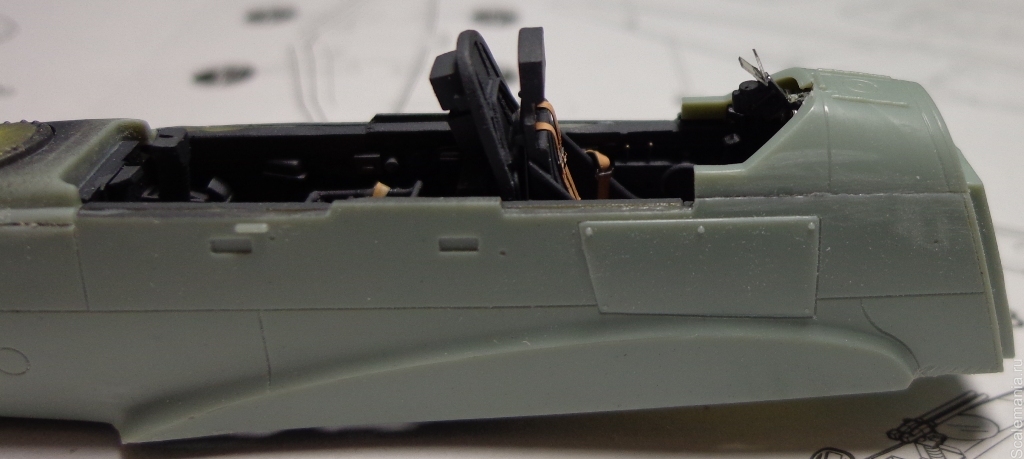

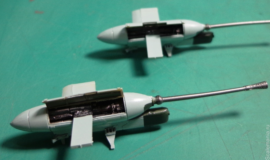

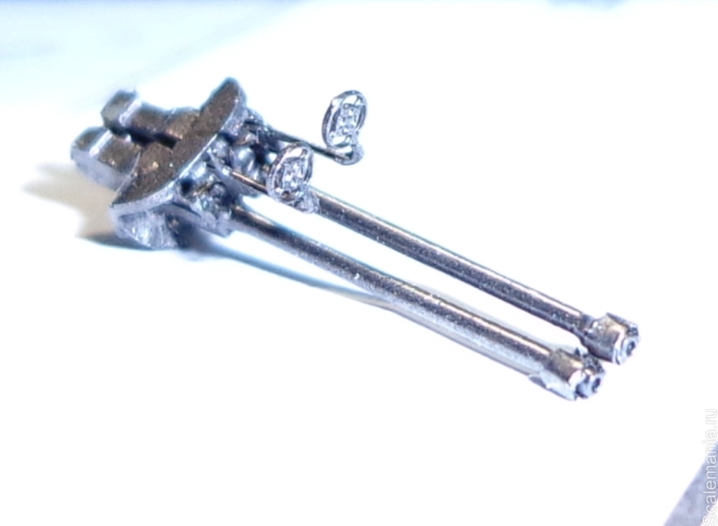

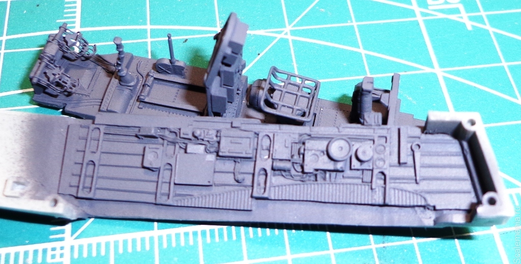

Собрал кокпит. Всю мелочевку обработал и поставил. Трубку Пито сделал из мед.иглы и латунной трубки. Сточил кромки ВЗ, радиаторов и пр. Собрал айресовские подвесные 37 мм пушки Bordkanone. Сделал прешейдинг.

Фуад, дружище, а ты в кабине смывку для объема не делал? или это ранние фотографии?

Нет, Вадь. На этот раз смывку делать не стал - я пользуюсь Смоуком Х-19, а он темный. В этот раз RLM66 я сделал без поправки на масштаб (Tamiya "German Gray" XF-63) и он вышел очень темным - так что смоук там ничего бы не дал. Светлые фотки - это из-за вспышки. Есть еще одна главная причина "неупотребления" смывки - детали интерьера отлиты из смолы и они достаточно выпуклы и объемны сами по себе. Смывку я делаю на травленых деталях - там оно нужнее. Не думаю, что через этот частокол переплёта будет что-то видно. Академ дает и открытый фонарь, но пластик слишком толст.

Я бы по интерьеру сухой кистью прошелся и припылил пигментами малясь. Хотя это 72ой - не знаю как оно на такой мелочи смотрится. Ну да все равно закрыл уже.

жаль конечно, но думаю, твоей модели, отсутствие смывки не испортит. ;)

Хреново смотрится, Макс. Становится похоже на декорации к кукольным мультфильмам. Слишком грубо.

я не знаю, как на 72ом будет смотреться, но у себя, в 48ом, проходился MIGовским фильтром "пыль". ну да ты в темной комнате видел вроде приборку)

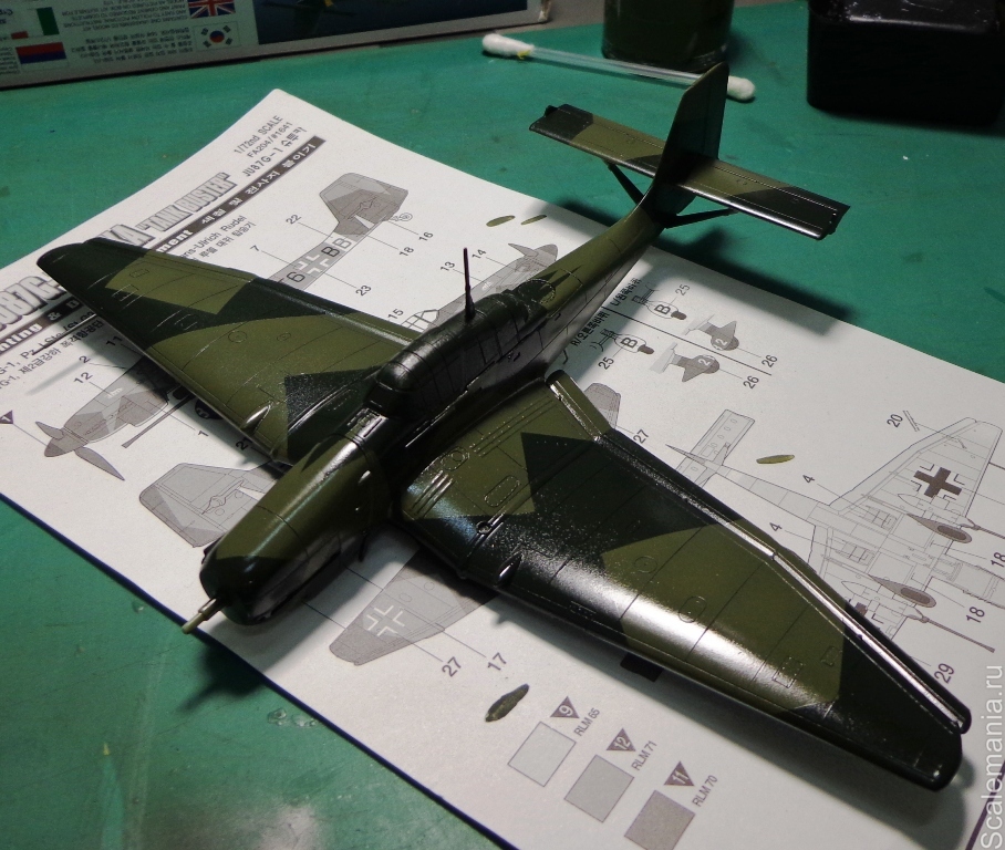

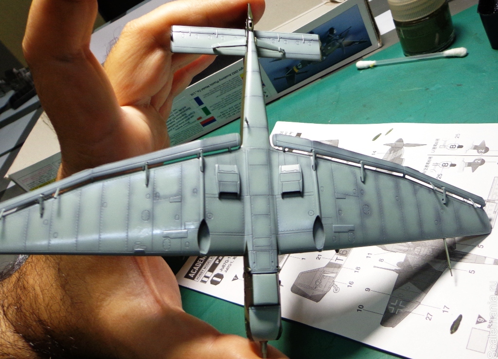

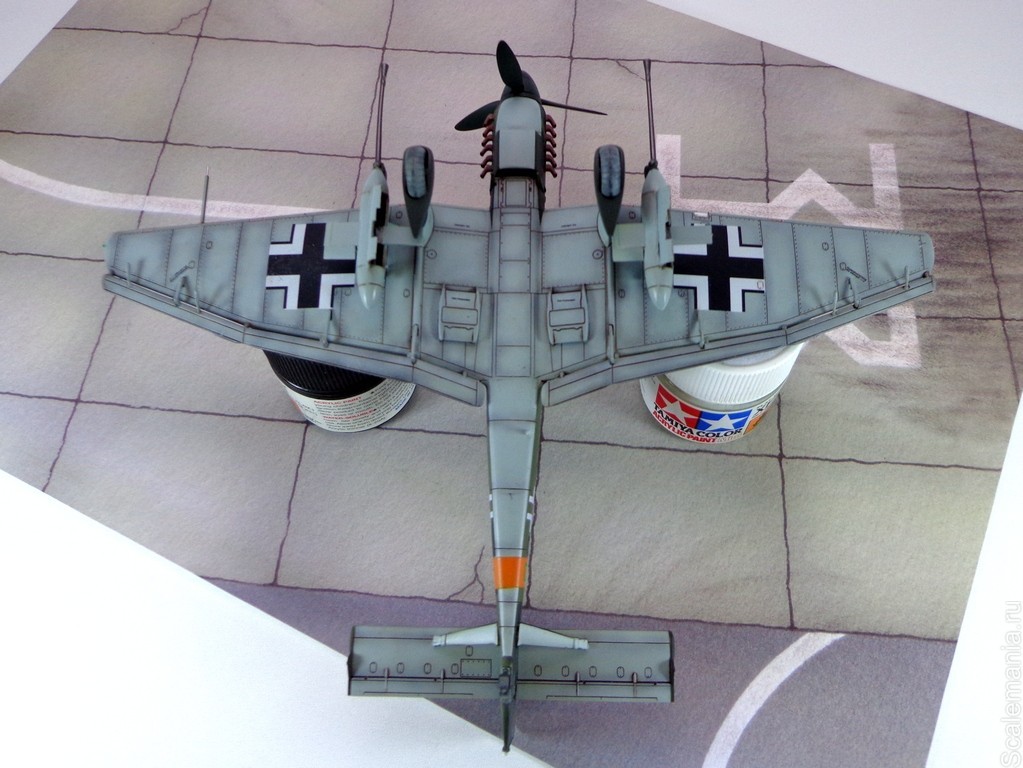

Задул основные цвета. RLM71 специально сделал посветлее - ради б0льшей "смотрибельности". Мелочевка тоже готова.

нижняя поверхность крыла получилась великолепно!
очень понравилось)

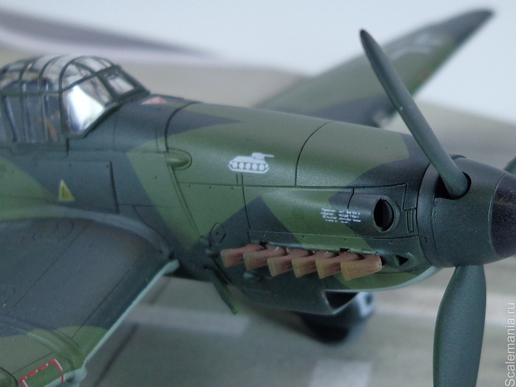

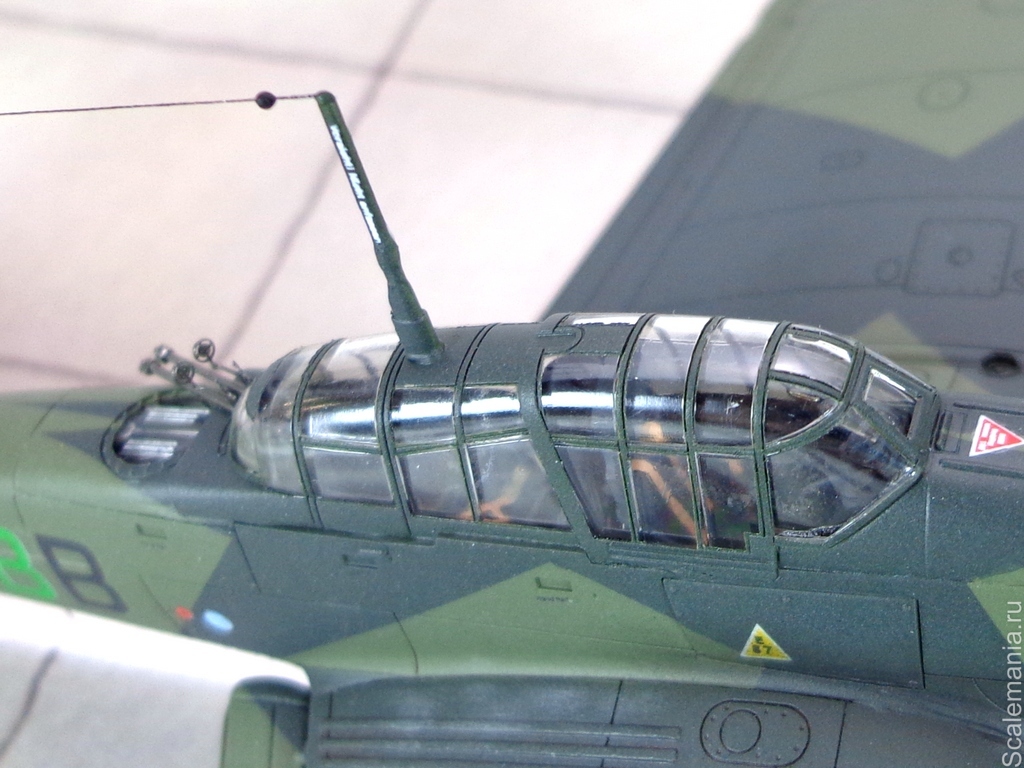

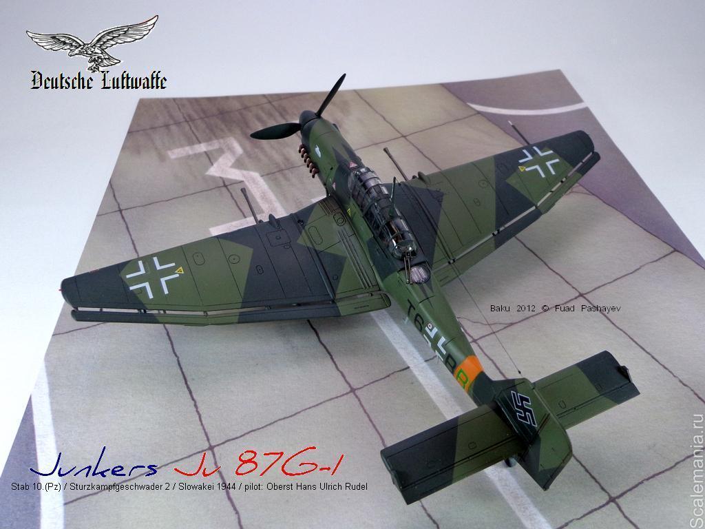

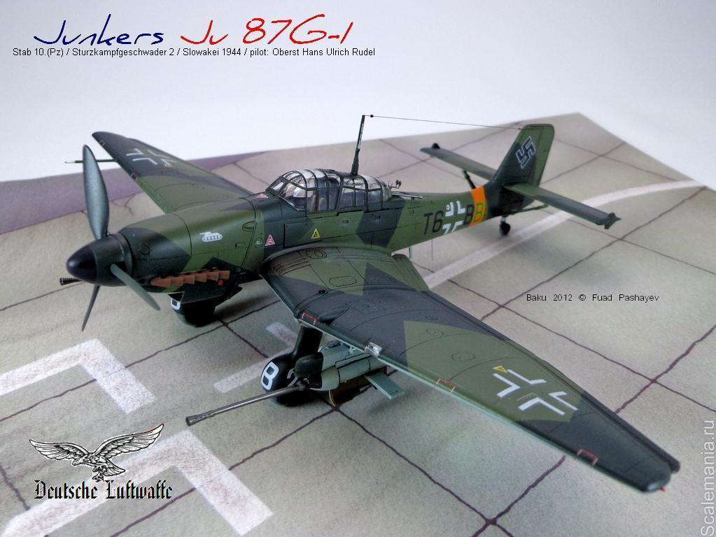

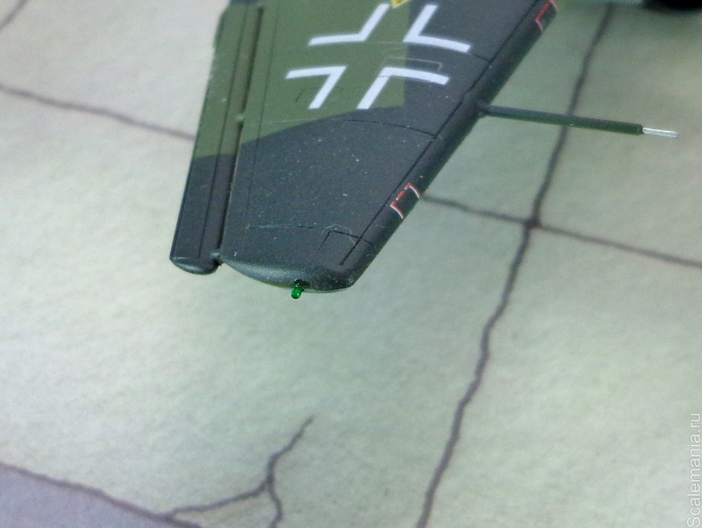

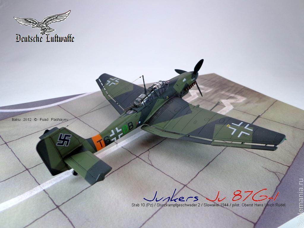

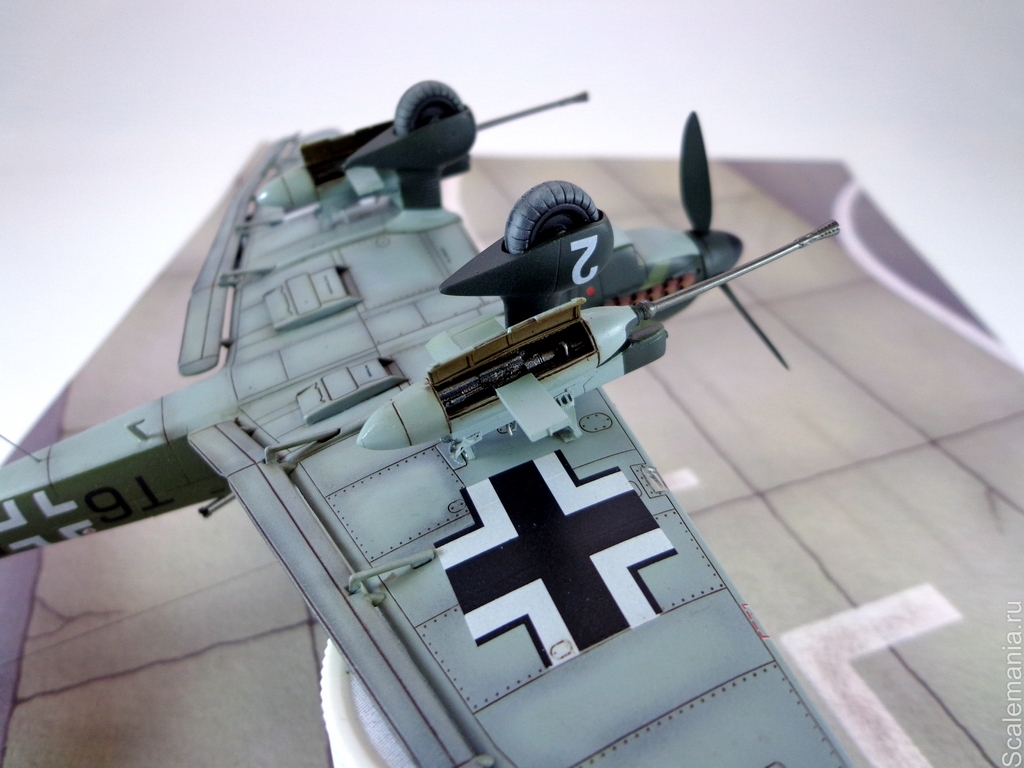

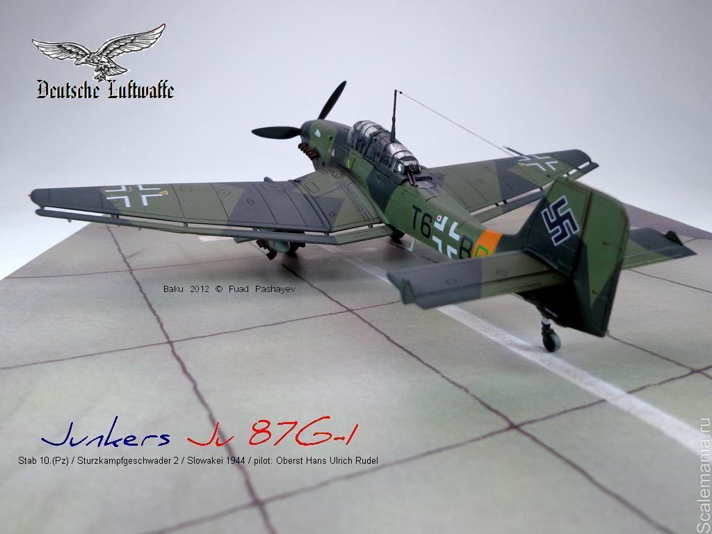

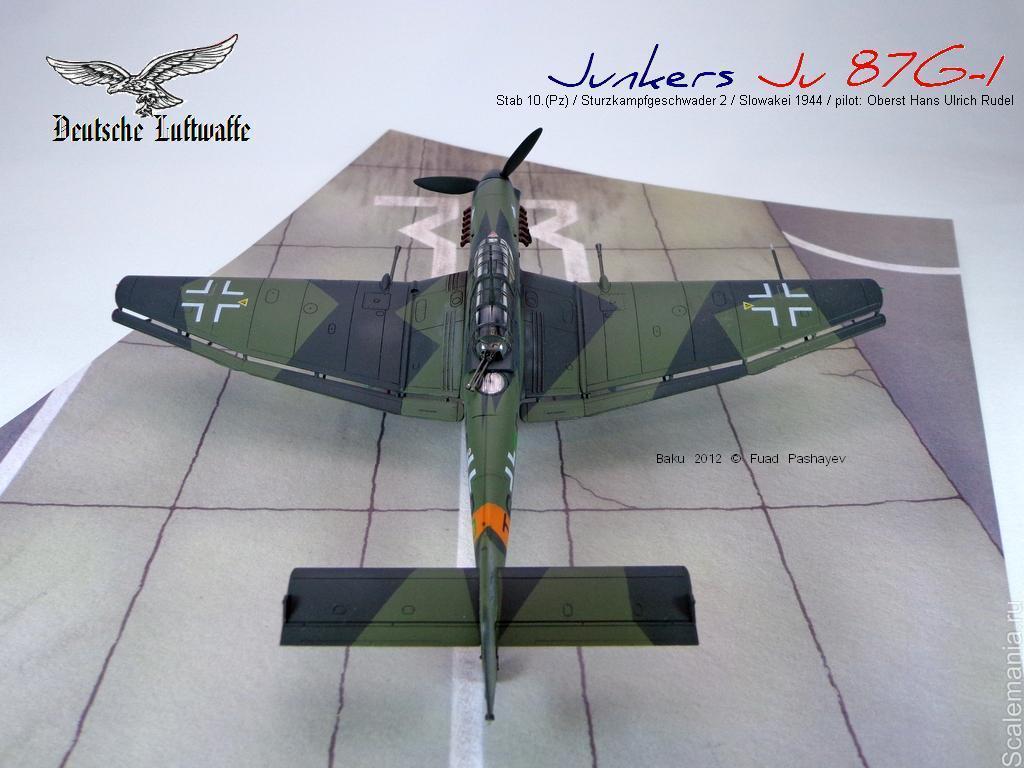

Завершил.

Фуад, ты просто метеор! За неделю собрал. Штука хороша.
СообщениеДобавлено: 16 сен 2012 21:08
Фуад-красава!!!
Я в шоке (С)
Машина на загляденье!
