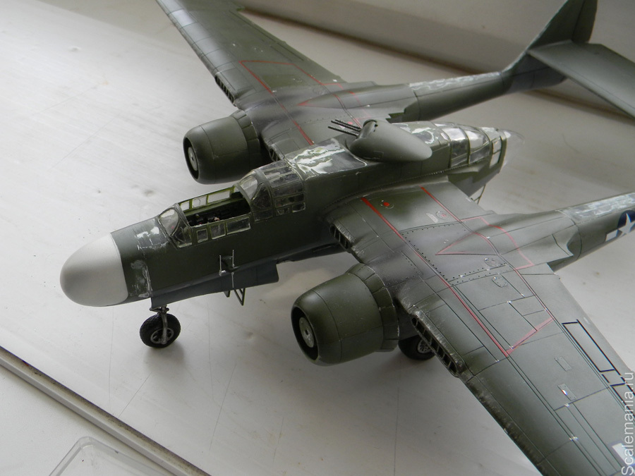

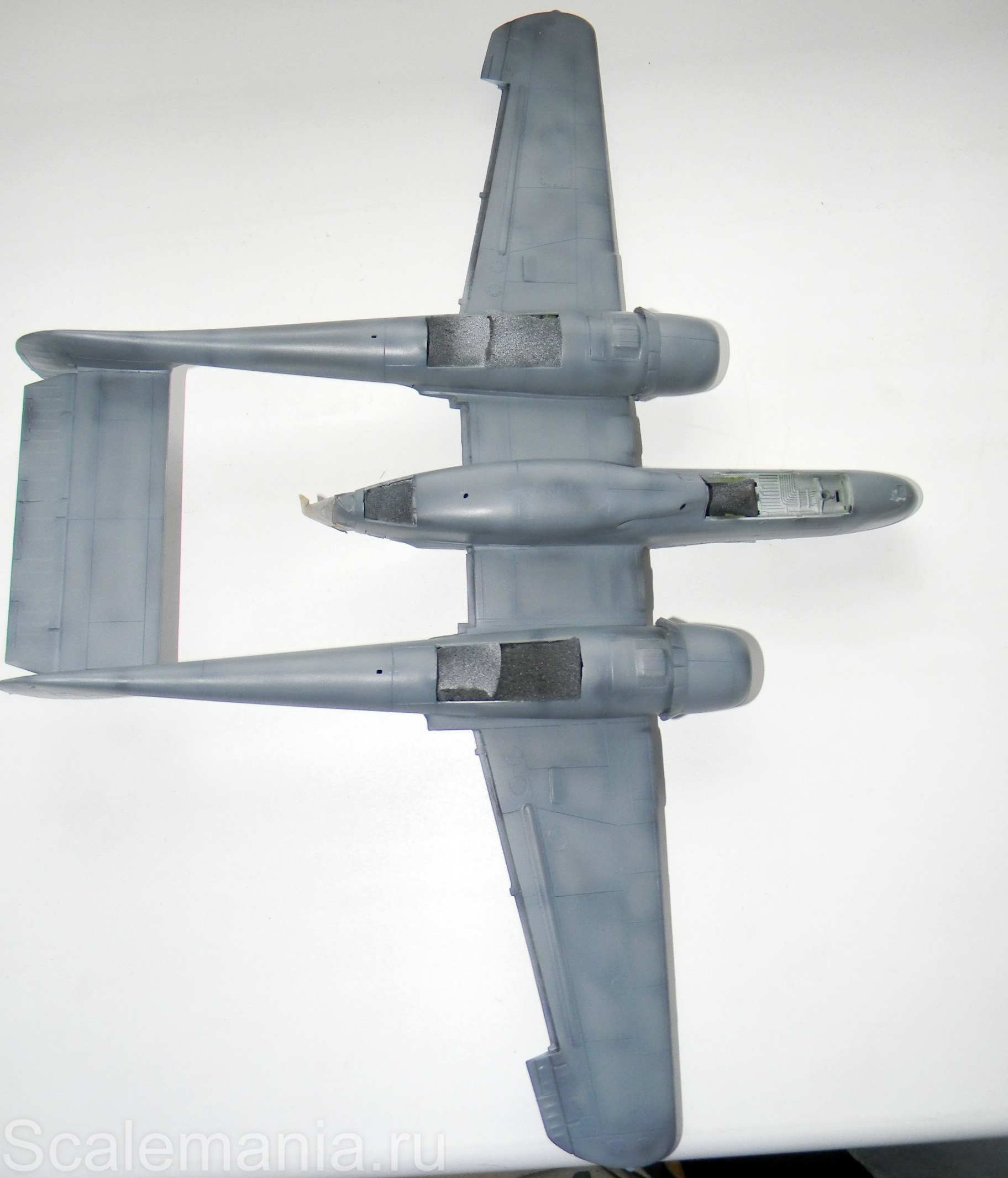

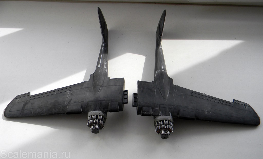

Потом спилил моньковские разные капоты и поставил детали от Вектора. Склеил основные детали на подсборки(фюзеляж и крылья с балками). И зашпаклевал. А шпаклевать пришлось много...
P-61a Monogram 1/48 P-61a Monogram 1/48
Через день зашкурил все эти чудеса. Некоторые участки обшил фольгой.
P-61a Monogram 1/48 P-61a Monogram 1/48 P-61a Monogram 1/48 P-61a Monogram 1/48 P-61a Monogram 1/48
Затем дорезал по чертежам рассшивку и наклеил лючки из фольги. И склеил всю конструкцию воедино. Выставлять углы пришлось долго и нудно.

Потом достал баллончик тамиевского грунта и задул им модель.

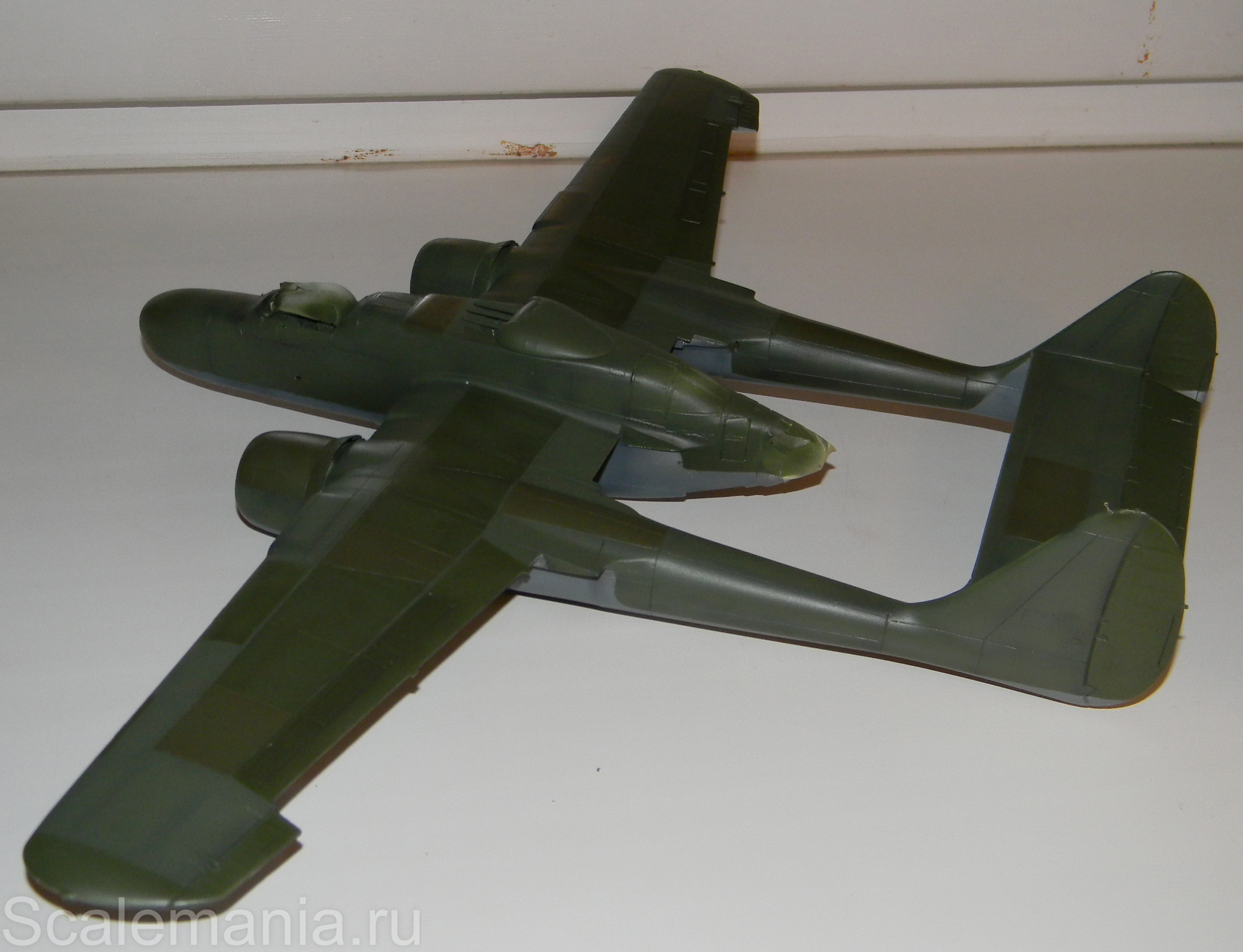

Выбрал и начал красить.
Низ. Neutral Grey от Акана(акил). Тонкий слой на грунт - прешейндг - тонкий слой поверх.

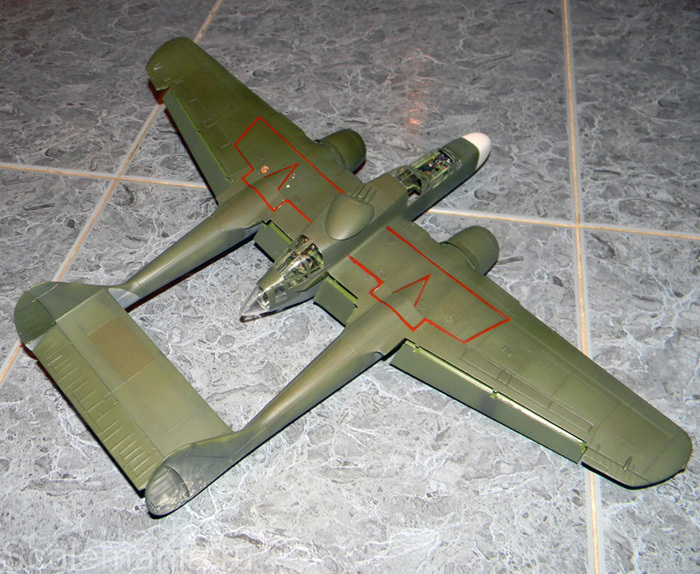

Потом замаскировал переходы акановским скотчем(простой строительный скотч, качественный, тонко порезанный. Но не тамия.
Задул Оливковым. Та же схема.

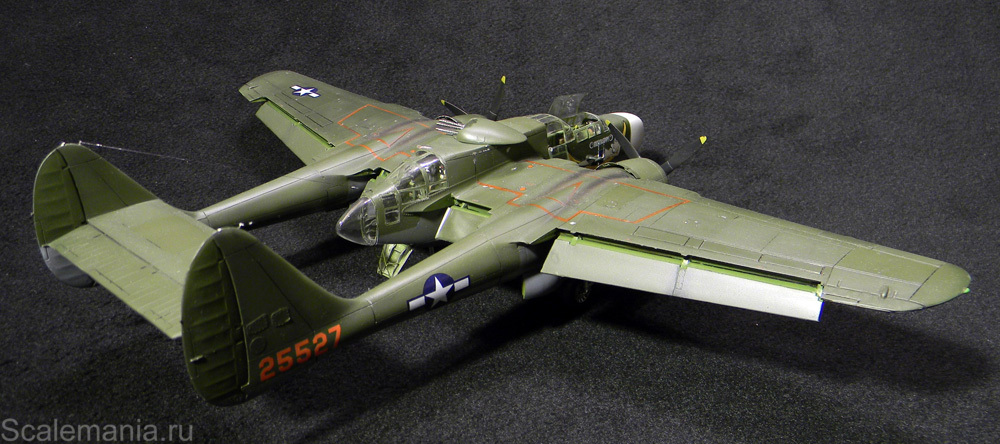

Потом начал играть с панельным эффектом. Выходило плохо, но мне подсказали задуть это все жидким слоем базового цвета. И... Вышло отлично.
P-61a Monogram 1/48 P-61a Monogram 1/48 P-61a Monogram 1/48 P-61a Monogram 1/48 P-61a Monogram 1/48 P-61a Monogram 1/48 P-61a Monogram 1/48 P-61a Monogram 1/48

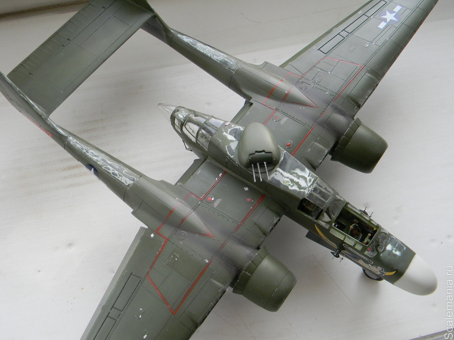

Затем - белый нос, работа по мелочам и наличные декали. Задувал места под них футурой по панелям, заодно играя с панельным эффектом.

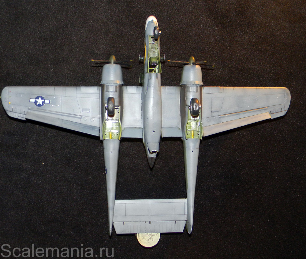

Вчера вклеил шасси, створки и другу мелочь.Покоптил, попачкал швы. И узнал, что модель, не смотря на то, что весь носовой обтекатель забит свинцом и цент тяжести нормальный... садится на хвост. :evil: Придется ставить монькую подставку в зад модели :cry: Еще сделал винты, ано, и поставил стволы из смолы.

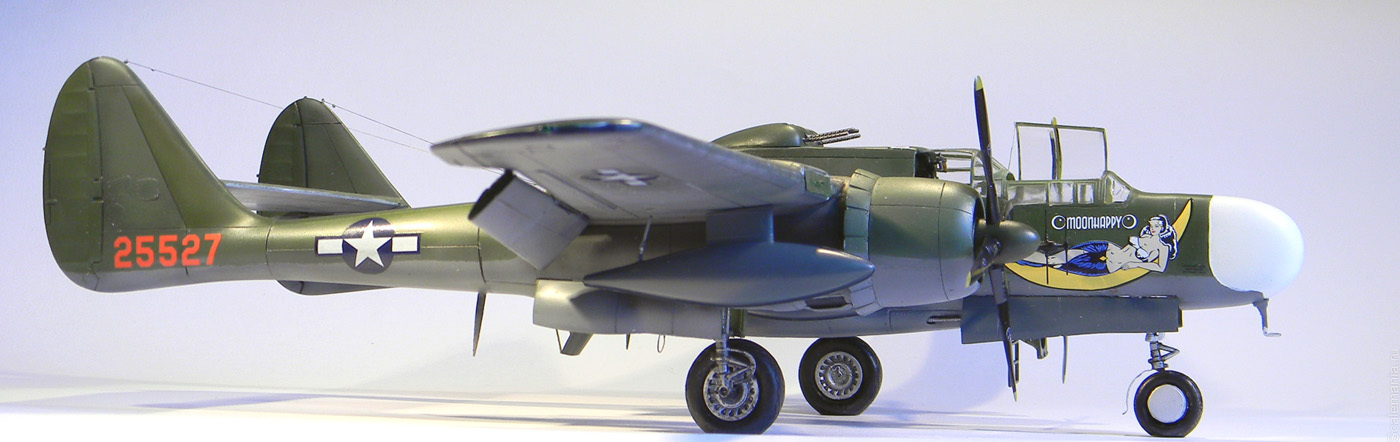

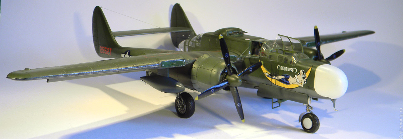

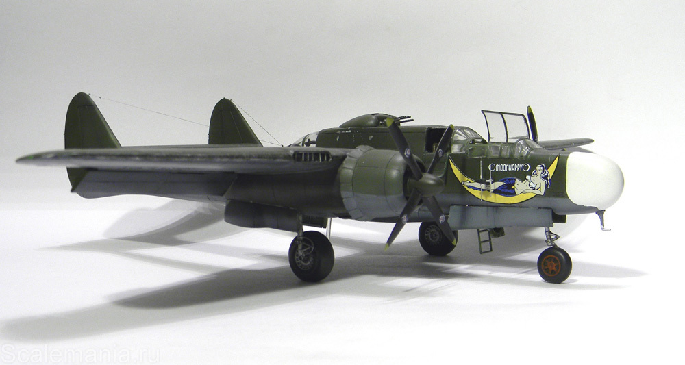

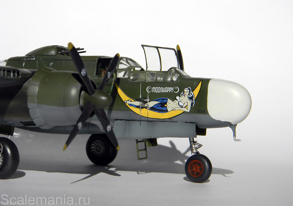

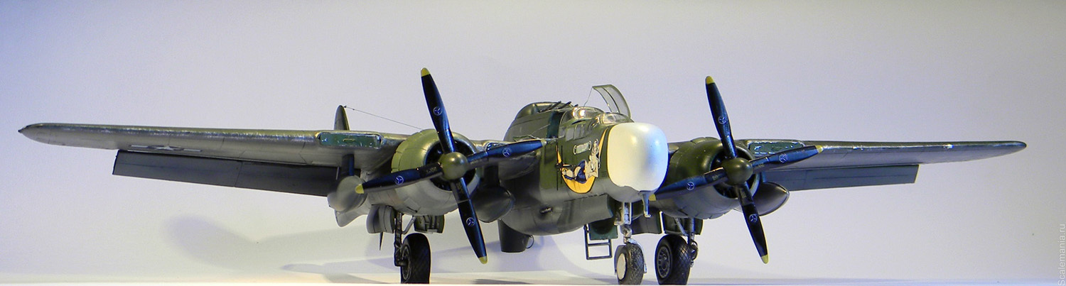

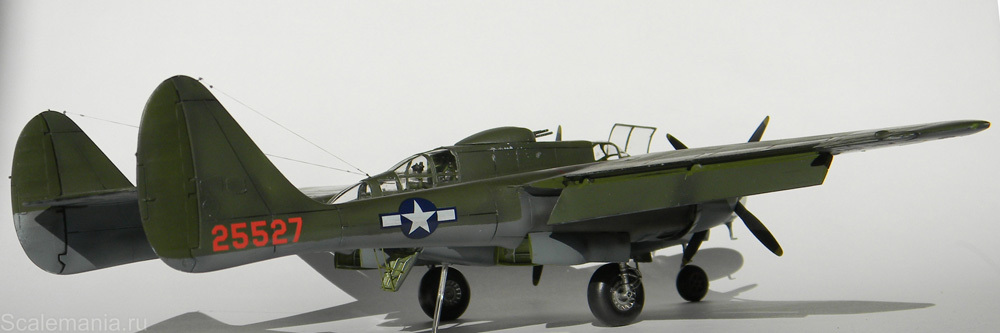

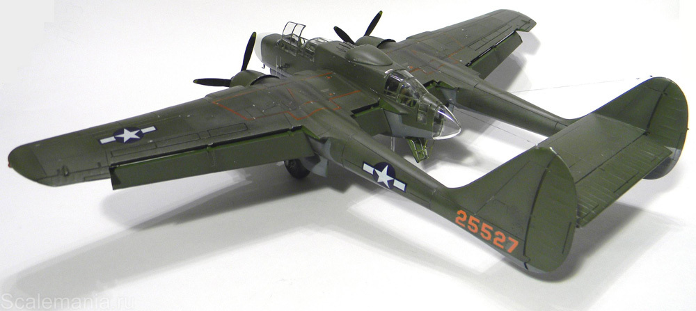

Ну вот я и закончил модель. Почти. Как буду делать диораму - заменю колеса шасси.

Фотографии модели после небольшой реставрации. Сделал заглушки на радиаторы, что бы скрыть тот ужас что там был. Зашпаклевал и закрасил усевшую шпаклевку на носу, фюзеляже и балках. Перекрасил винты, добавил технички, подвесил баки,переставил фонарь, добавил забытые подкосы на стойки, сделал брызговик к переднему колесу, сделал забытые антенны снизу на балках, и заменил подпорку под брюхом на антенну радиокомпаса. Перенатянул антенну, поставил прозрачные БАНО, наконец таки нормально сумел нагрузить нос, модель теперь не садится на зад. Так же на фотографии парочка тракторов-тягачей. Может быть потом сфоткаю их отдельно. В общем к поездке на выставку в Рязань модель готова.
