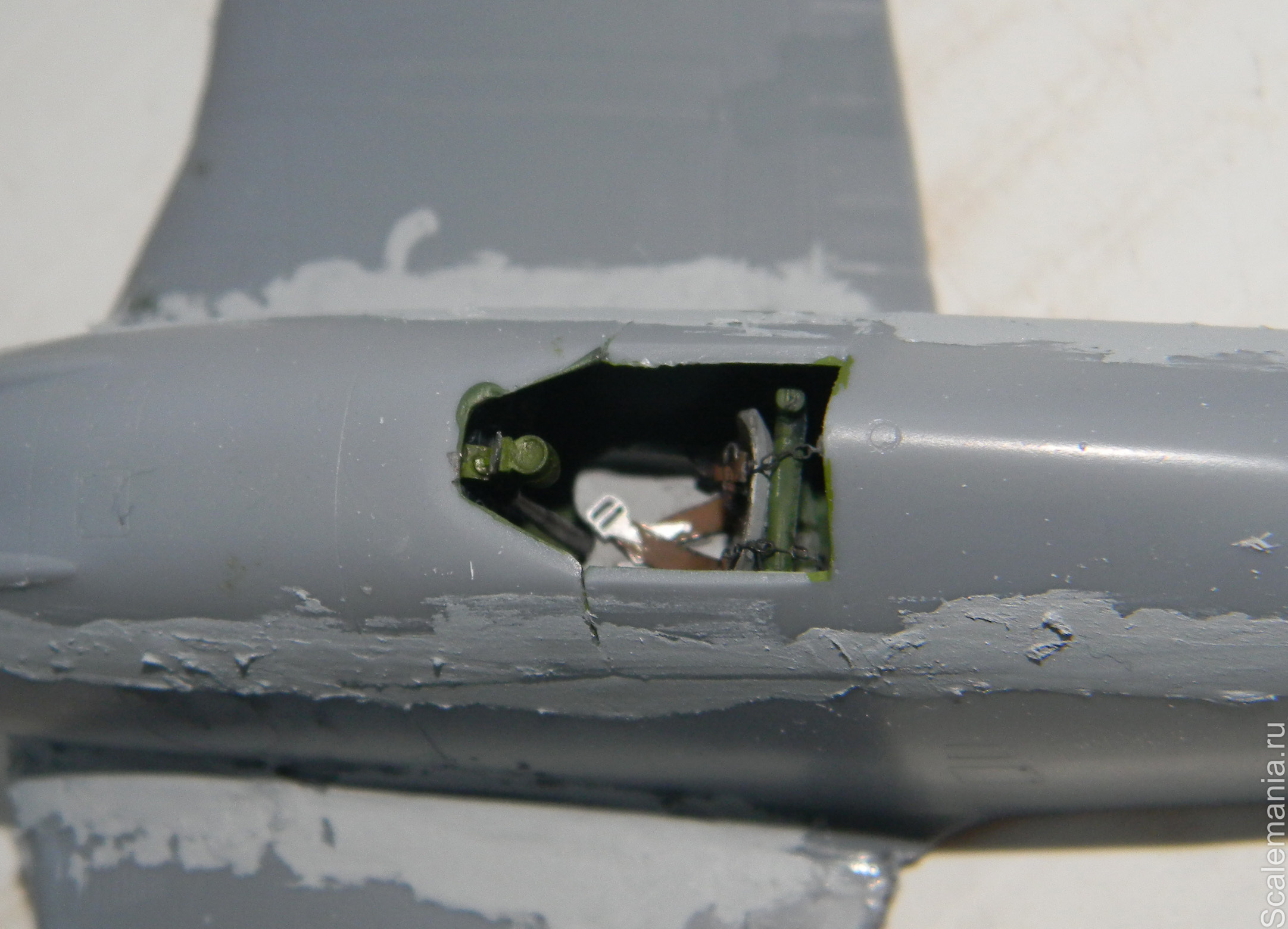

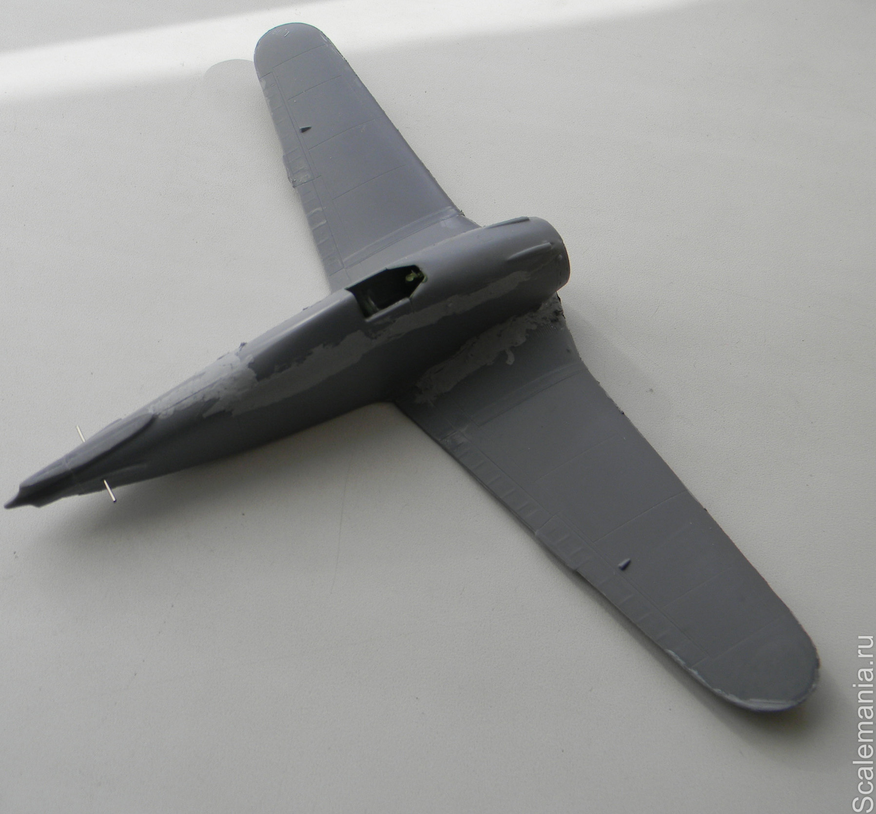

Фюзеляж у модели очень сильно разбит на части. Вместо двух половинок тут 6 деталей. Стыкуются они между собой в целом не плохо, но швы все равно нужно выводить. А с моей манерой обильно наносить шпаклевку на фотках получается ужас.
Но если фюзеляж складывается не плохо, ты с крылом проблемы. Не ясно, зачем было давать ниши смолой - она и становиться на место плохо, и по форме немного не верная. В итоге на крыльях шпакля требуется на переднюю кромку, а на стыке крыло-фюзеляж снизу получается ступенька(или она получается сверху, но там её шпаклевать - уж совсем плохо). Ну и и-за стачивания задних кромок крыльев(а то они толстые что мама не горюй) ступенька получается и на стыке задней кромки крыла с фюзелем.

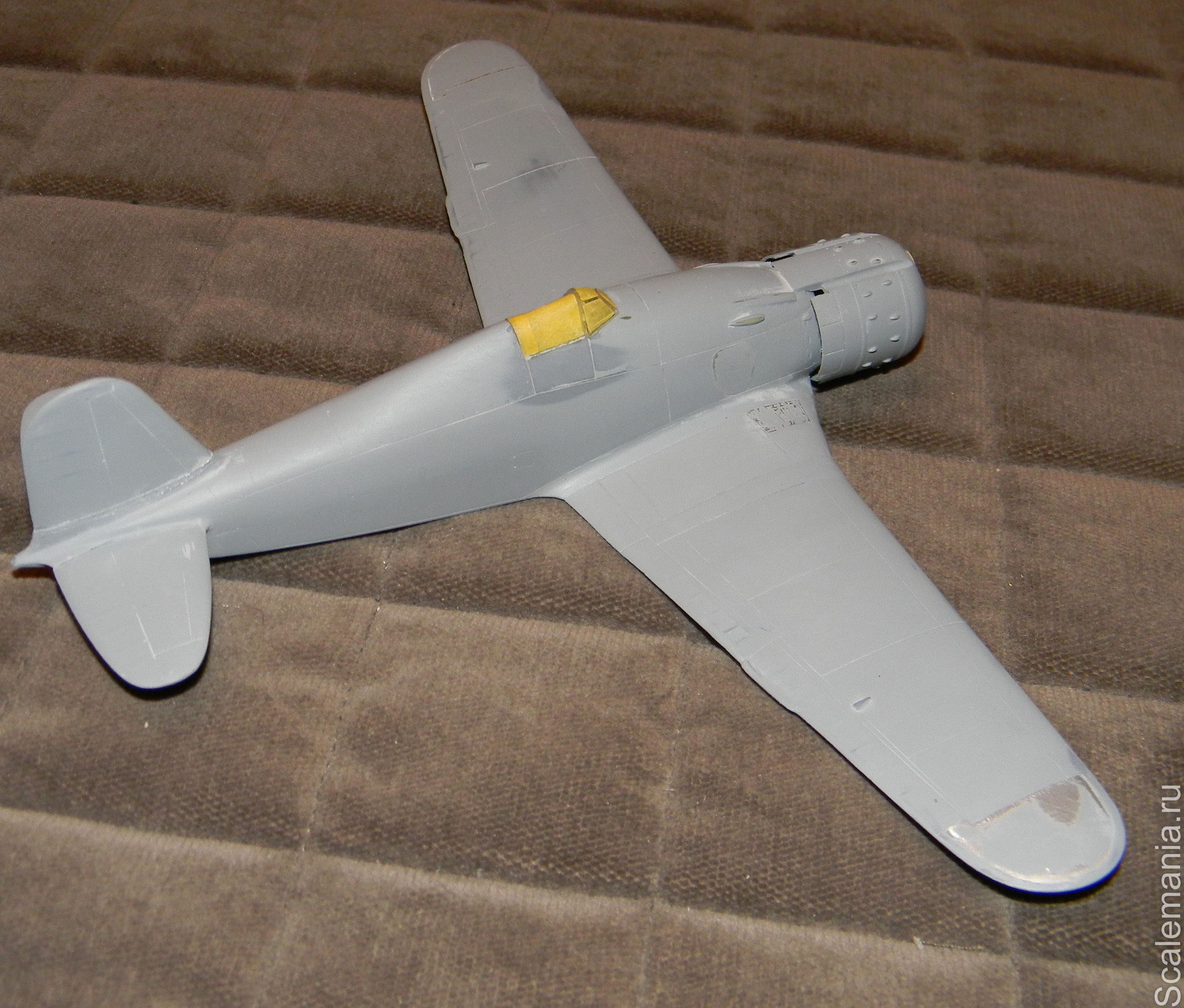

Затем процесс шпаклевочно-шкурочных работ перешел на новый этап. Большие погрешности были устранены, работа с тамиевской шпаклевкой закончилась. Пришел черед Сюрфейсера.
Flying Machines  1/48 Fiat G.50 bis Flying Machines  1/48 Fiat G.50 bis
Мотор собрался хорошо. Шедший вместе с моделью векторовский пока решил не ставить. Видно его все равно будет не очень. И родной не плох. Еще ведь такую красивую проводку дают. Которую будет сооовсем не видно =)

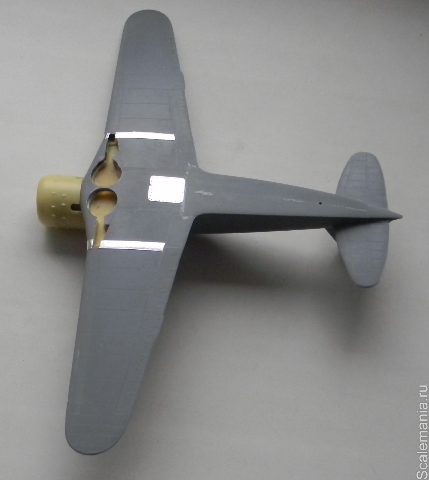

Теперь пришел черед фольги и расшивки. Стал восстанавливать то, что погибло при шлифовке. Процесс идет. Заодно задул в серебро мотор(потом наверное перезадую в черный и пройдусь сухой кистью по нему) и приставил капот и фонарь(уже искупанный в футуре). Что бы сложился облик самолета. С центровой капота и мотора возникли проблемы. Хуже всего то, что не ясно что к чему надо подгонять и где пилить.

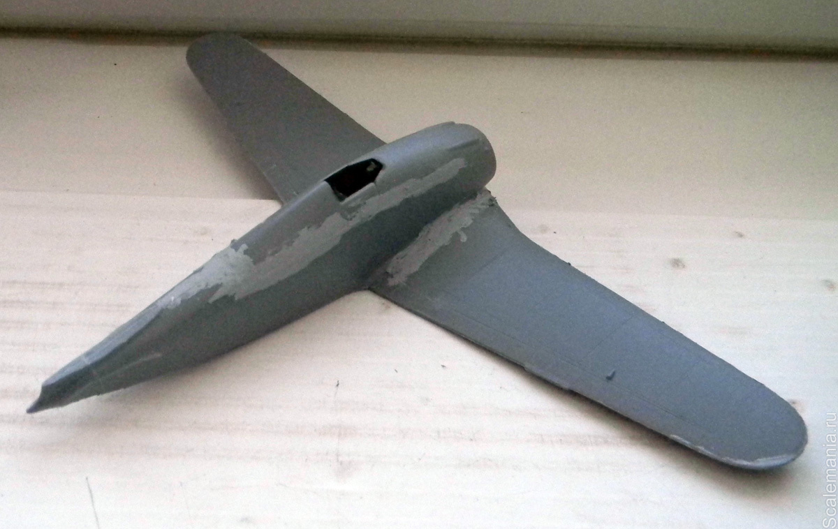

Продолжу наконец. Долго грунтовал,шкурил,подшпаклевывал и снова грунтовал модель. Часть панелей изобразил накладками из фольги.

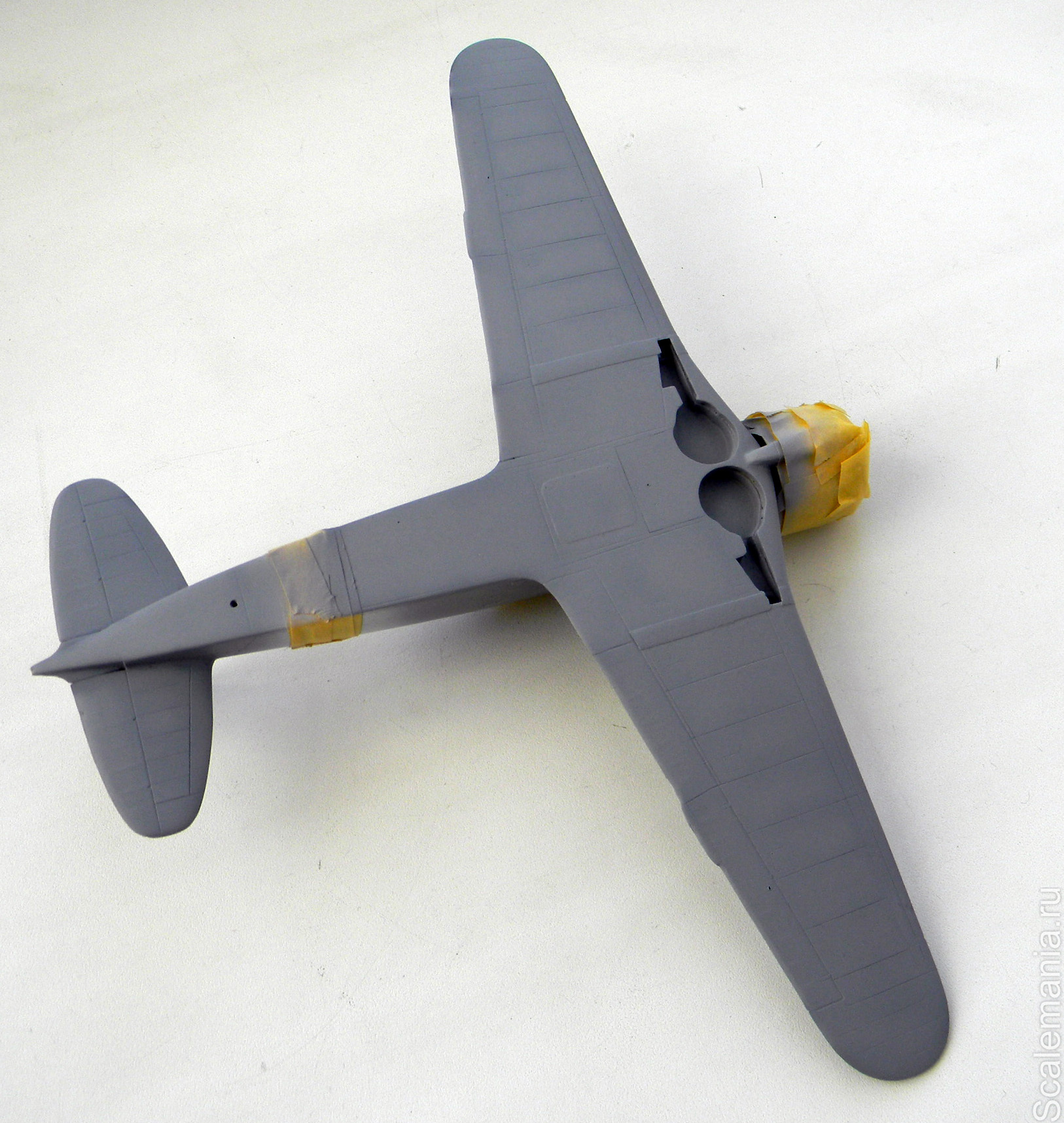

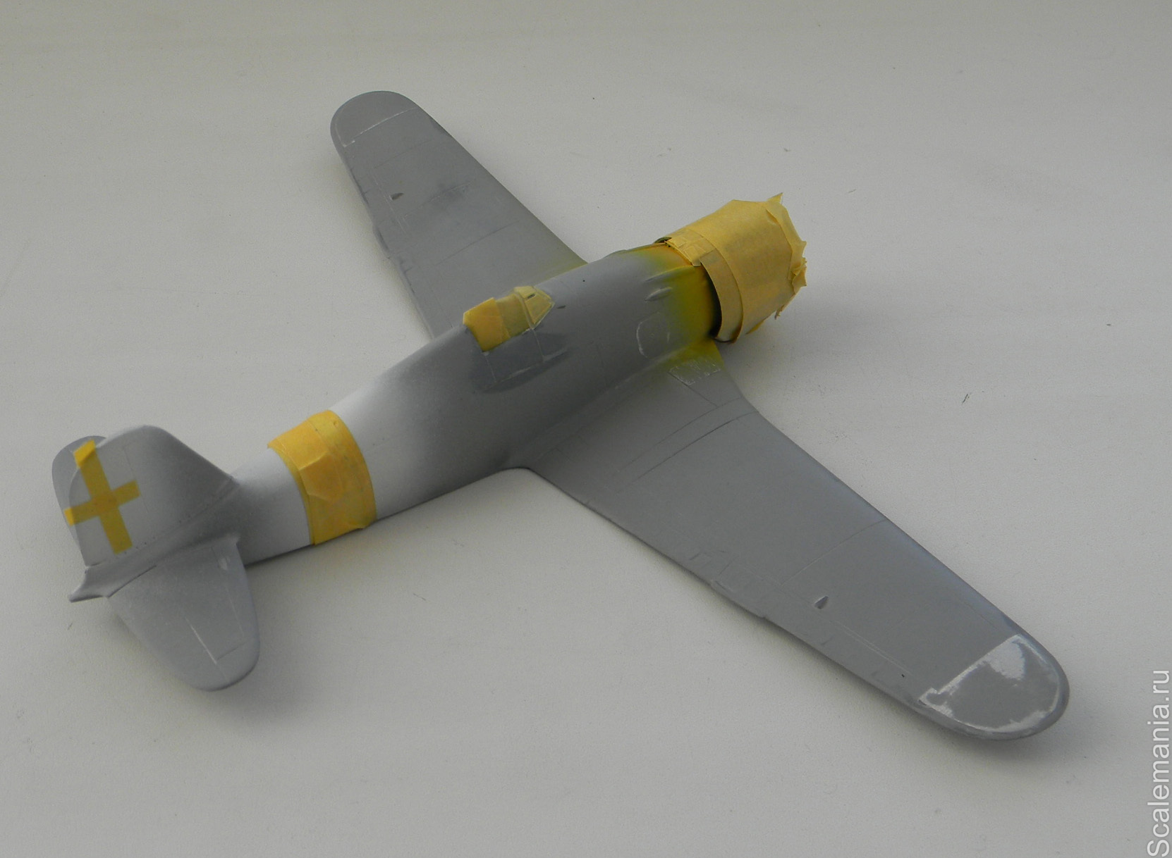

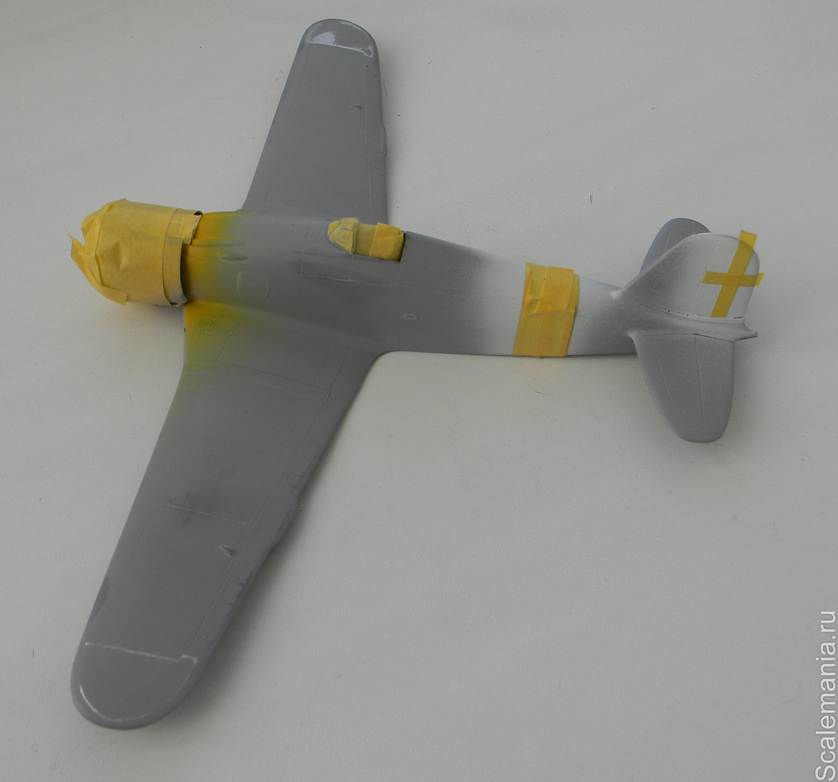

Начинаю красить. Сначала задул в желтый капот и надул белую полосу на фюзеляже и фон под крест на хвосте. Закрыл их масками.
Flying Machines  1/48 Fiat G.50 bis Flying Machines  1/48 Fiat G.50 bis Flying Machines  1/48 Fiat G.50 bis
Задул брюхо в серый, нанес прешейдинг,снова задул - и пузо готово.

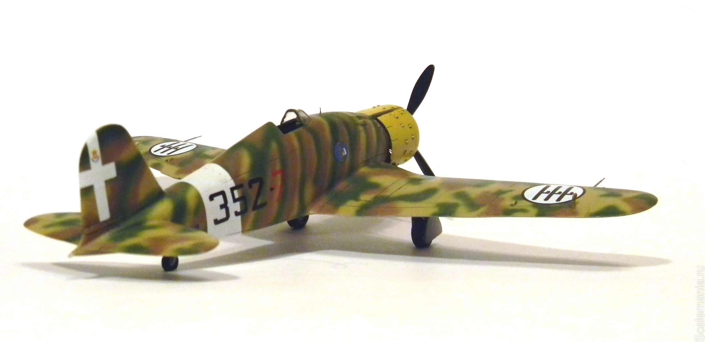

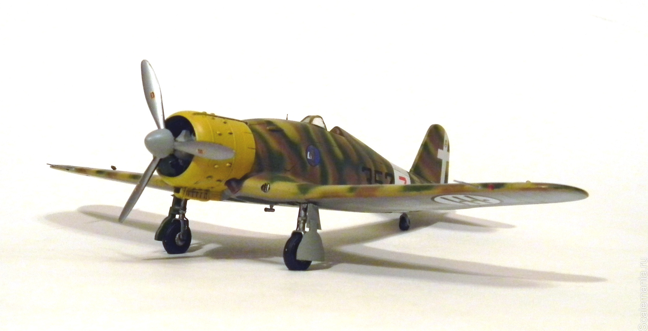

Достал из заветной коробочки с деталями пулеметы,антенны, БАНО,патрубки. Покрасил все это и приклеил на модель. Потом поправил огрехи в паре мест. Приклеил временные балансиры на рули(найду нормальные - поставлю).
Потом взял матовый лак от Акана, задул им модель. И это было завершением работы над моделью.
Flying Machines  1/48 Fiat G.50 bis Flying Machines  1/48 Fiat G.50 bis Flying Machines  1/48 Fiat G.50 bis Flying Machines  1/48 Fiat G.50 bis Flying Machines  1/48 Fiat G.50 bis Flying Machines  1/48 Fiat G.50 bis Flying Machines  1/48 Fiat G.50 bis Flying Machines  1/48 Fiat G.50 bis Flying Machines  1/48 Fiat G.50 bis Flying Machines  1/48 Fiat G.50 bis Flying Machines  1/48 Fiat G.50 bis Flying Machines  1/48 Fiat G.50 bis Flying Machines  1/48 Fiat G.50 bis Flying Machines  1/48 Fiat G.50 bis Flying Machines  1/48 Fiat G.50 bis Flying Machines  1/48 Fiat G.50 bis Flying Machines  1/48 Fiat G.50 bis

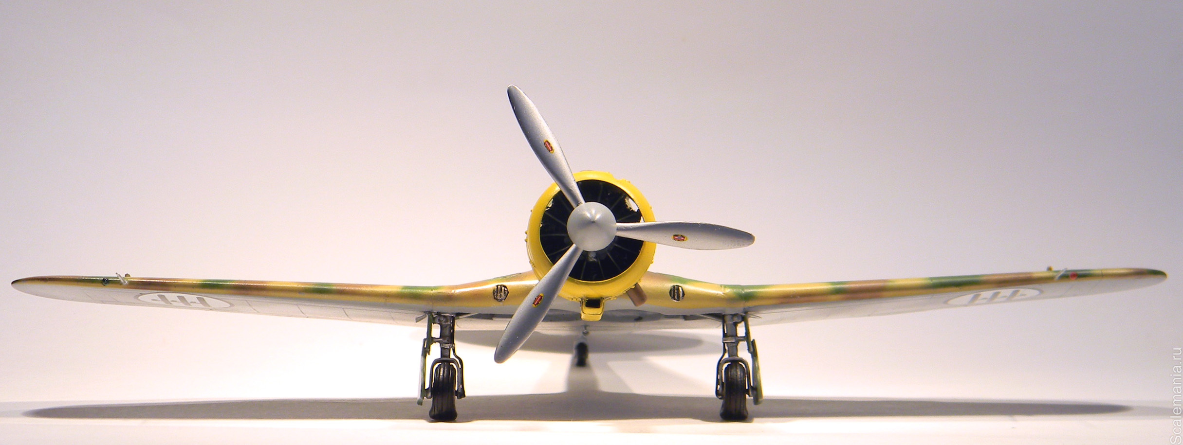

Сделал сегодня несколько новых фотографий. Разница мягко говоря заметна.
