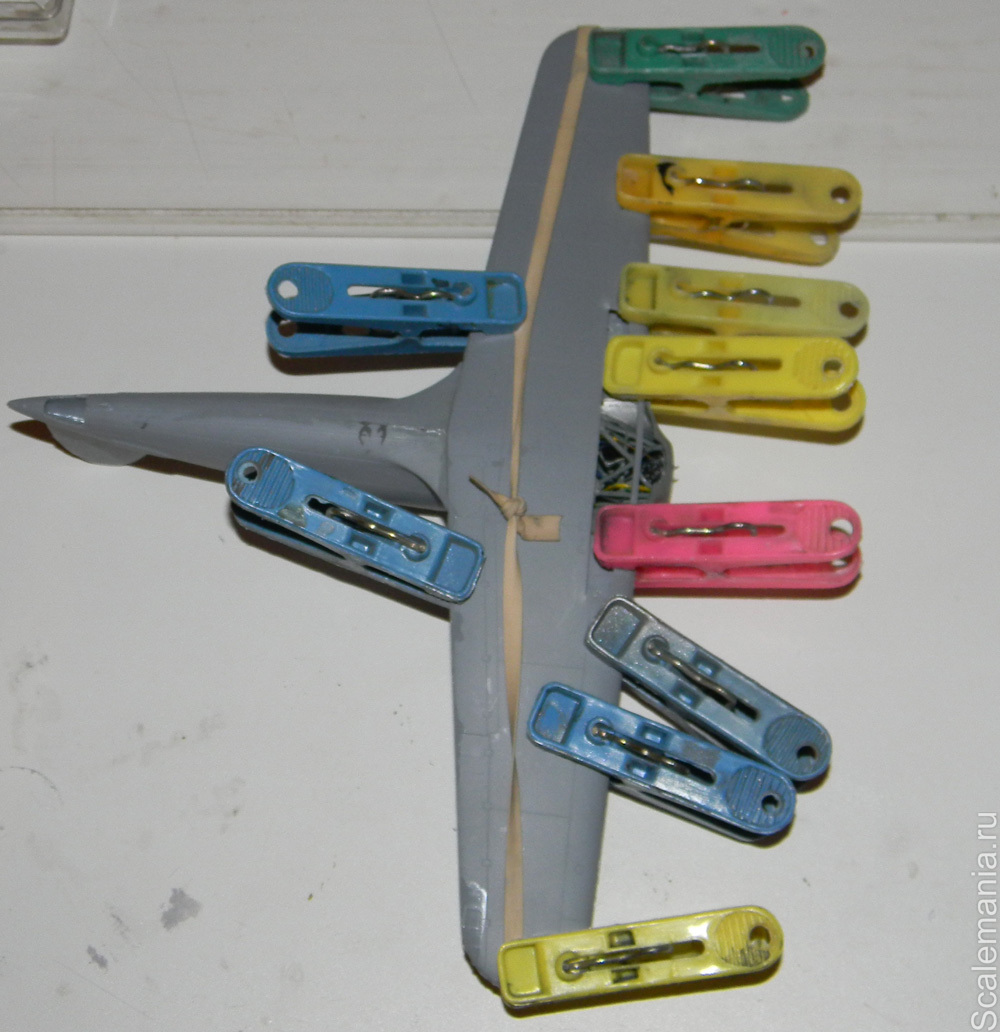

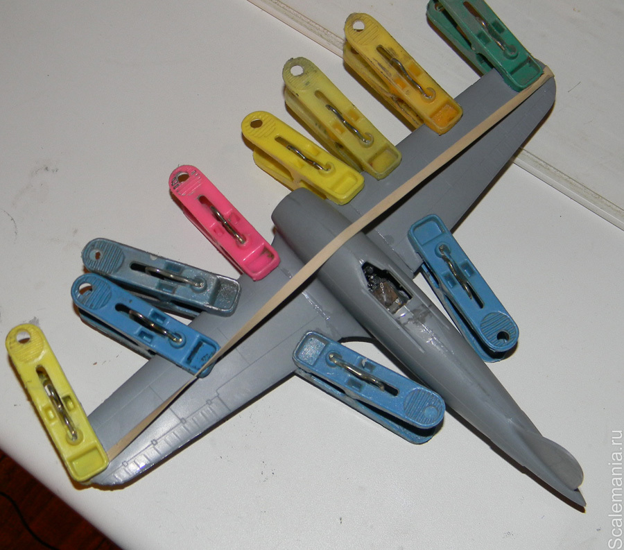

Приклеил крыло. Скажу честно - это жесть. Сошлось конечно почти без щелей. Но прищепок пришлось лепить...

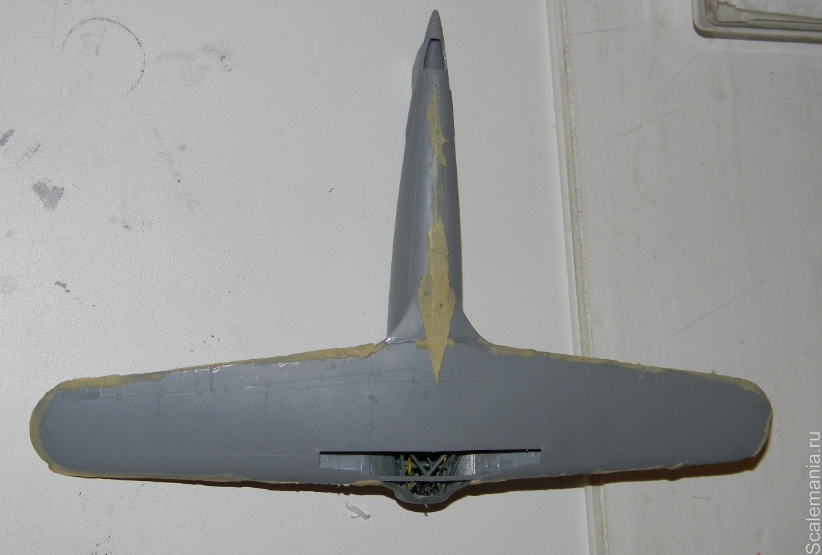

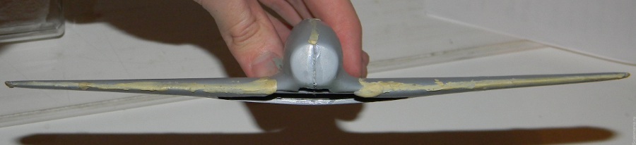

Все равно решил пройти шпаклей по всем стыкам. Заодно ею же выведу заднюю кромку. И сделаю более выражены рельеф на пузе. Шпакля на этот раз - эпоксилин от тамии.

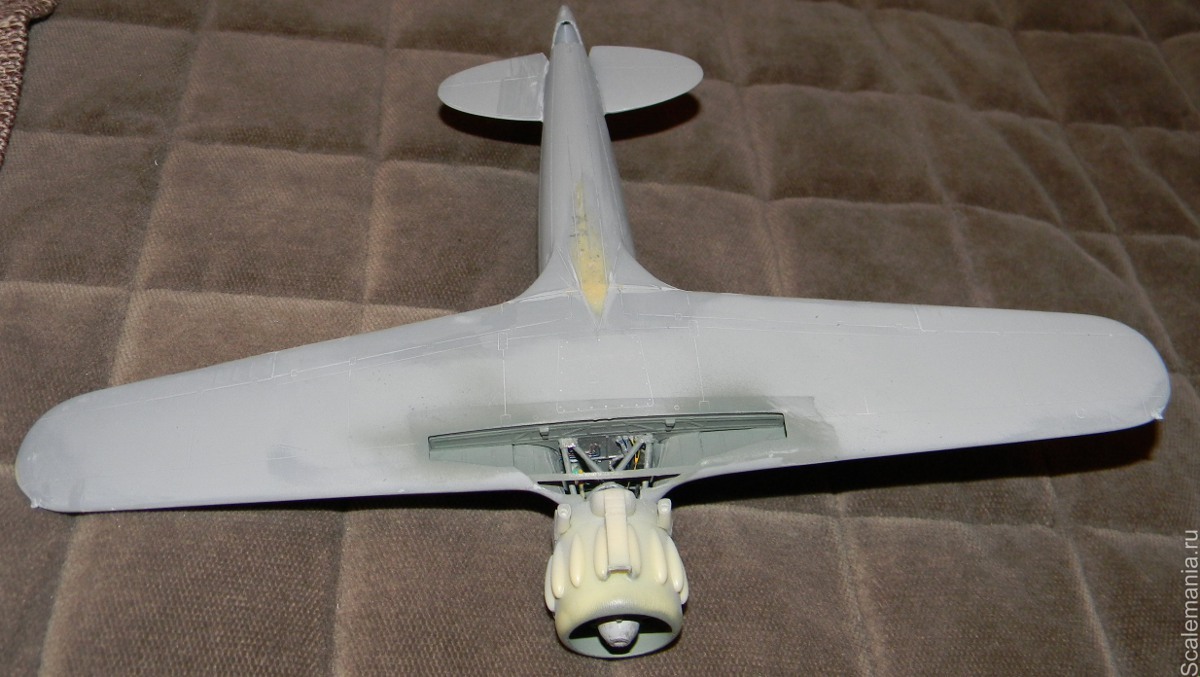

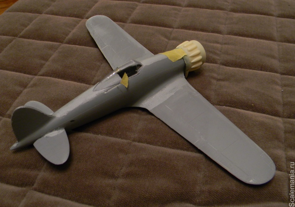

Продолжу. Сегодня зашкурил тамийную двухкомпонетку. Тяжелое это дело. Но 500 шкурка и вода выручили. нанес теперь серую тамийную шпаклю. Собрал мотор. Подогнал к капоту. Фонарь вырезал в первый день работы и искупал в футурею. Теперь примерил все что пока есть. Образ самолета уже проявился.

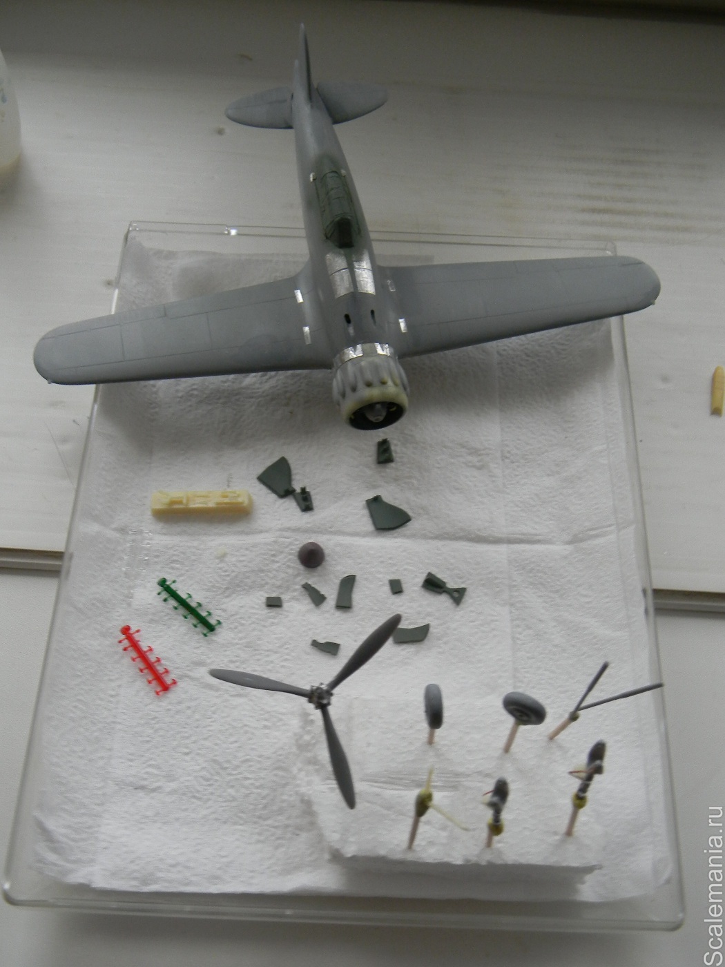

За два дня есть вот такое продвижение. Сделал мелочевку(почти всю, кроме трубок Пито и Вентури). Винт взял от Даунтлеса(акуратовского). От него же возьму и кок, которого нету в наборе. Лопасти винта пришлось немного укоротить. На стойках сделал проводку. Ориентировался на Макки,который строил Борис. Так же сделал в стойках шрифты из стальной проволоки. А то веселые чехи предлагают клеить их в стык. Колеса взял от недавно собранного Фиата. На него поставил смоляные от Тру деталс, а сюда - его наборные. В наборе макки же идут совершенно лысые и оплывшие колеса из пластика или поведенный,не ровные и овальные смоляные колеса. Печально. Стволы пулеметов удалось высверлить,что не может не радовать.
На самой модели сделал парочку панелей из фольги(те, что сошкурились во время обработки). Так же закрыл масками и покрасил фонарь кабины. Сделал крепления под БАНО. Рассверлил крыло под штыри в стойках. В общем модель готова к покраске. Сейчас убираюсь на столе и начинаю веселье.

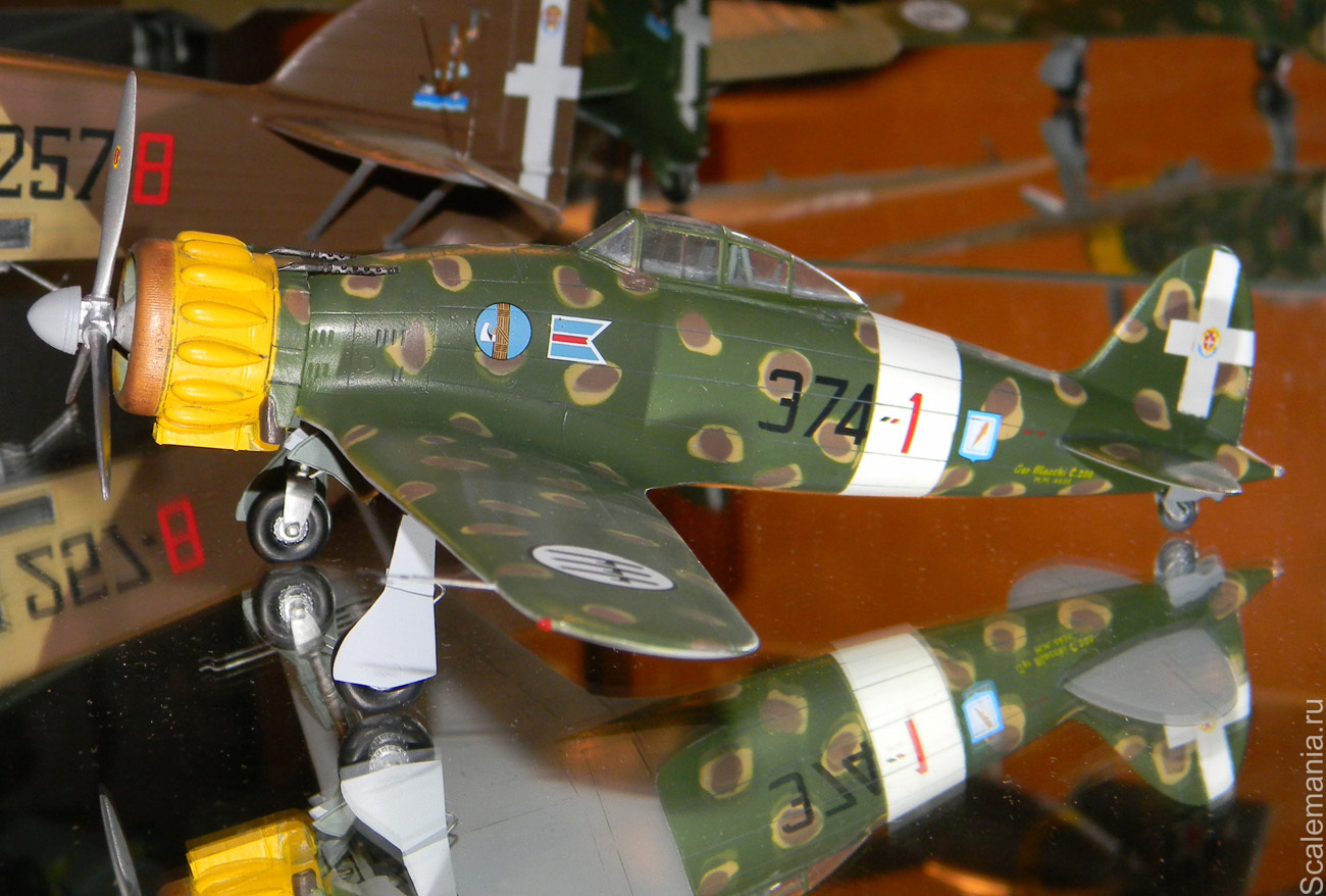

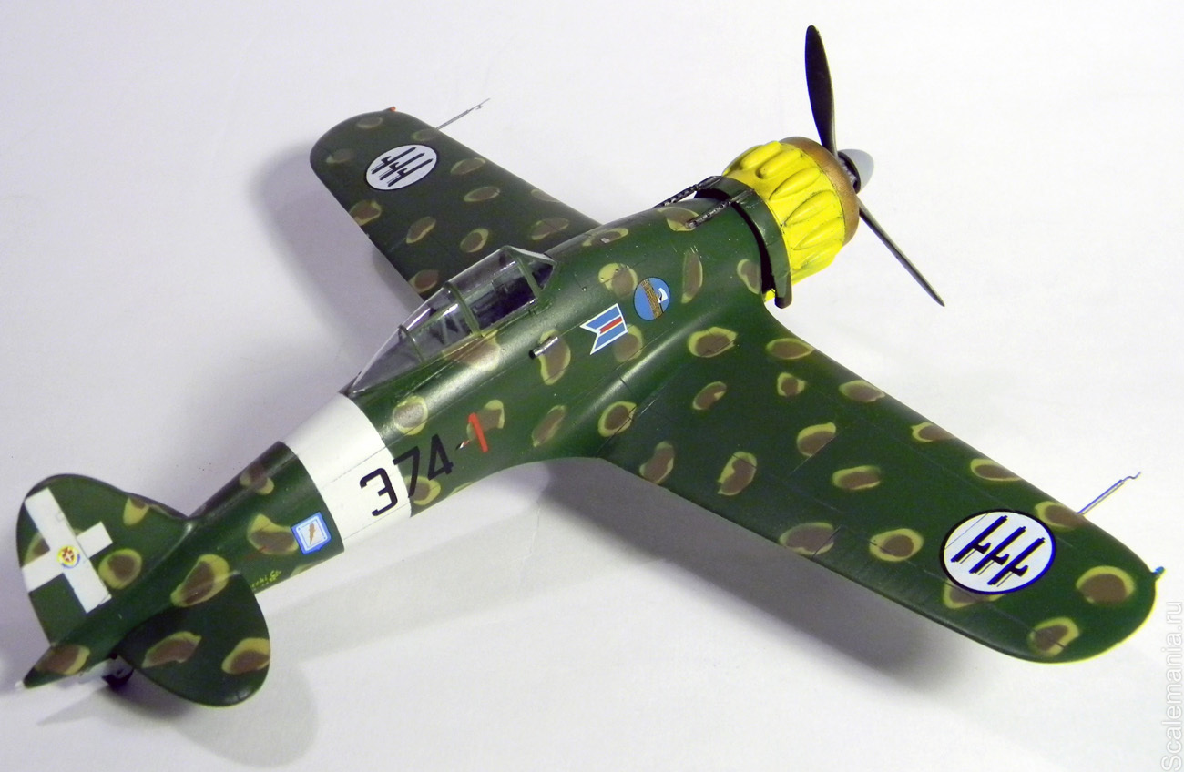

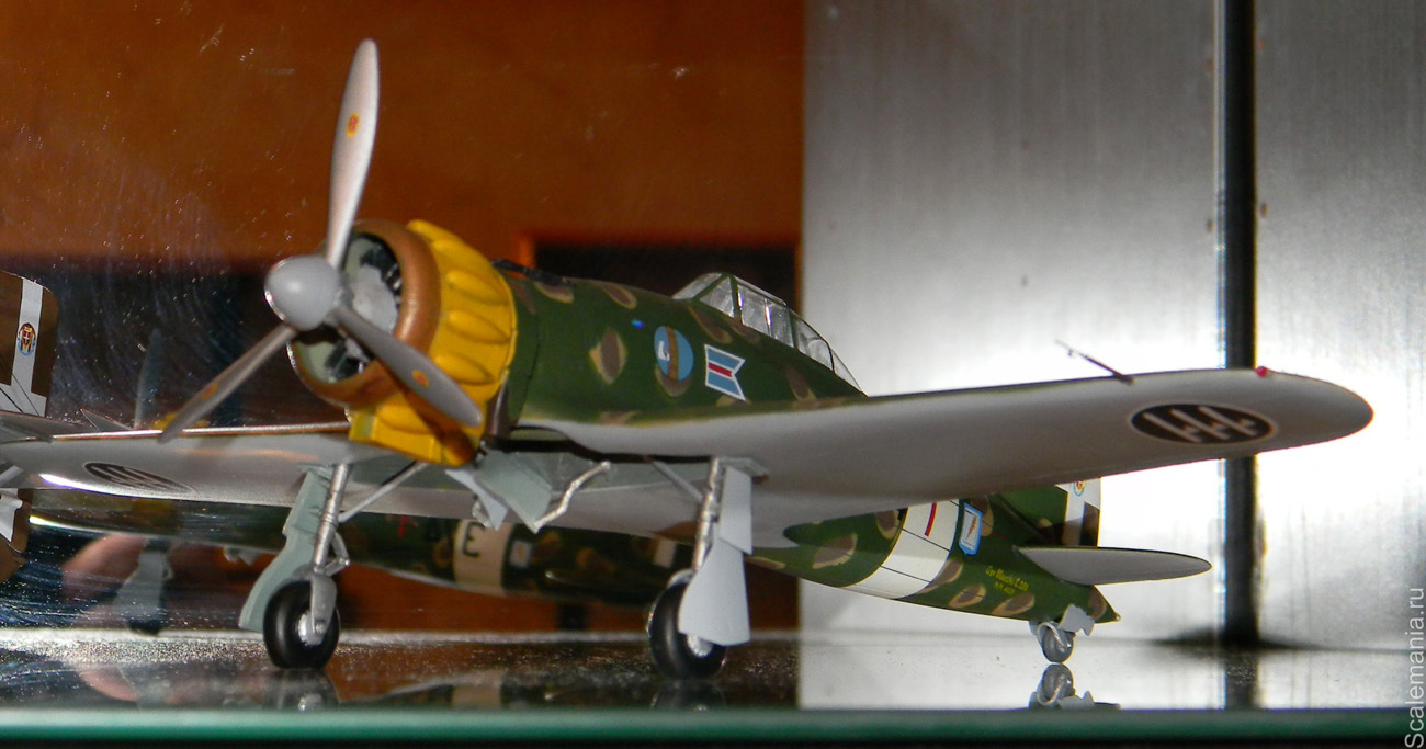

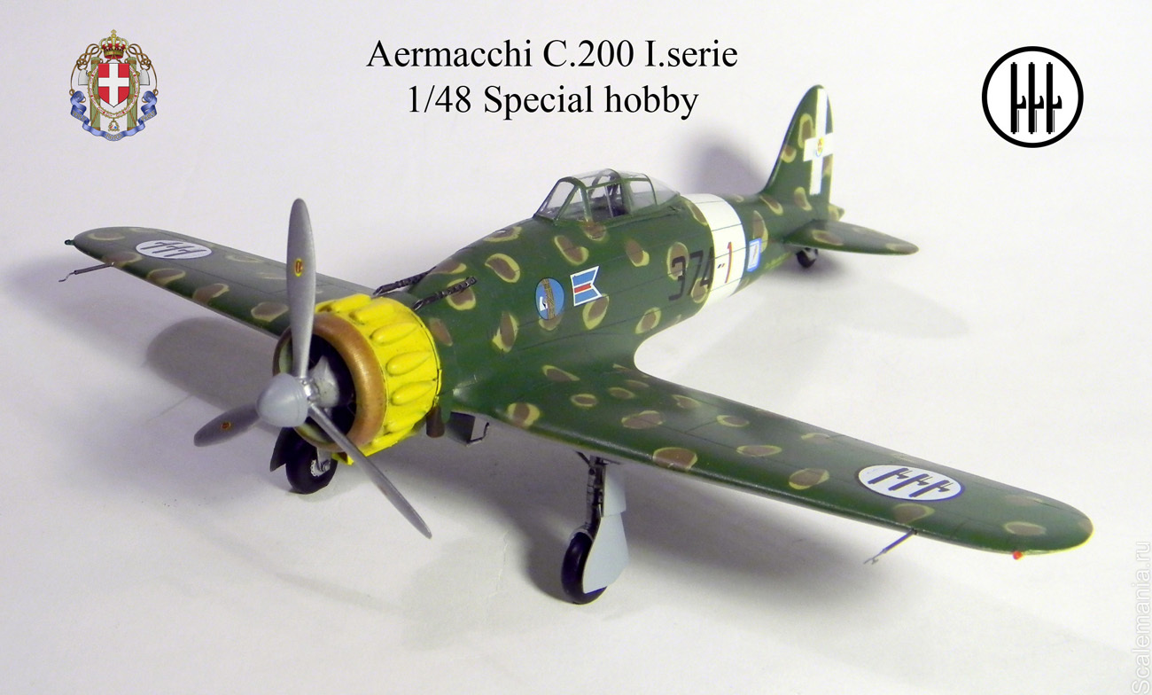

А потом как то постепенно и незаметно для себя взял и доделал модель. Мне даже помогли) На фотографиях без вспышки цвета конечно "уплыли". Жаль,но ничего не поделать. В общем вот что в итоге получилось. Больше всего мне не нравится капот. Ну оно и не мудрено. Деталь по сути оказалась бракованной.
