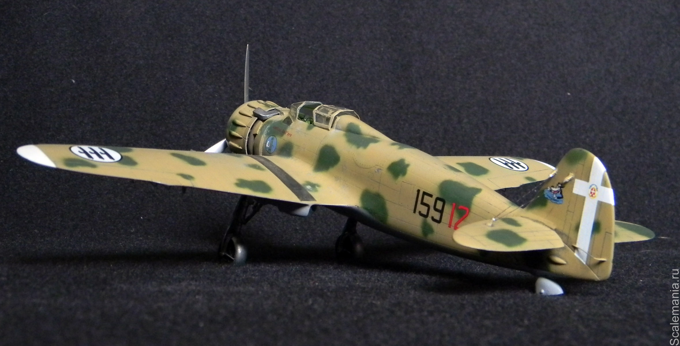

 Заголовок сообщения: Re: Special Hobby Breda Ba.65 1/48 стройка
СообщениеДобавлено: 24 июл 2011 22:08
Ну как бы все. Фонарь так и не нашел отлетевший, может позже найду. пока самодельная времянка. Как добуду нормальный пластик скорее всего сделаю нормальный самодельный.
СообщениеДобавлено: 25 июл 2011 06:56
отличный результат)))
как и говорил, разглядыывая таки красавцев, забываю про свои коробки)))
тока для такого светлого камо, надо искать наверное темный фон... попробуешь?
