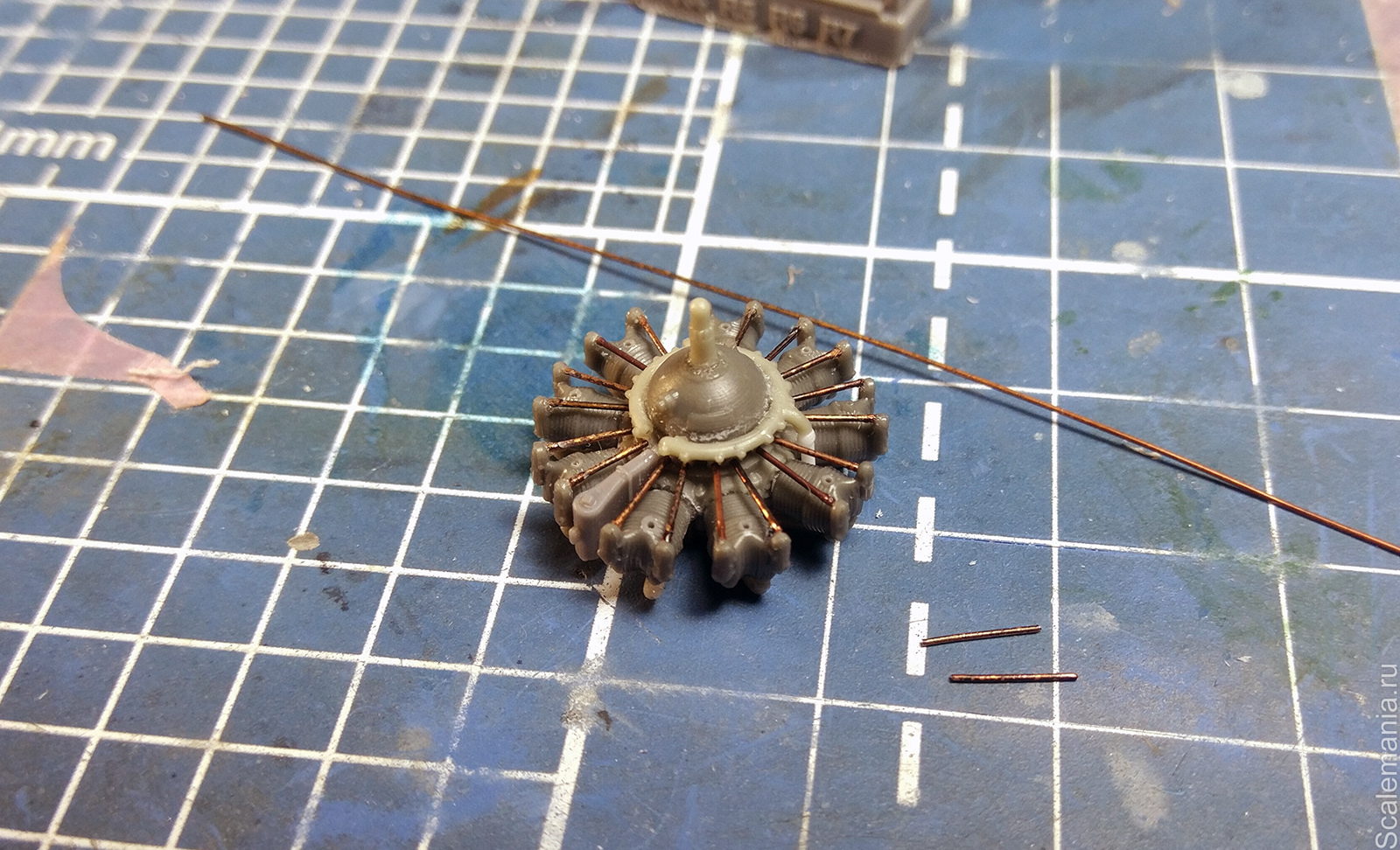

Сборку начал с двигателя.
Смола качественная, не крошится, детализация радует. переделывать, доделывать ничего не пришлось, все детали даются в смоле и фототравлении. Правда от инструкции я все же отступил, использовал для толкателей не пластиковые прутики 0,5, а медную проволоку 0,3.

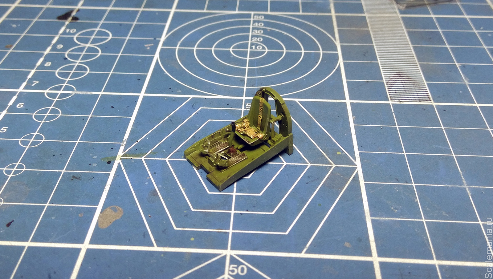

Изучил фотографии, убедился, что править ничего не надо. спокойно занялся кокпитом.
Набор самодостаточен, Мелочевка дана в пластике, плата фототравления дополняет интерьер.
Жаль, что практически все будет скрыто от глаз)))

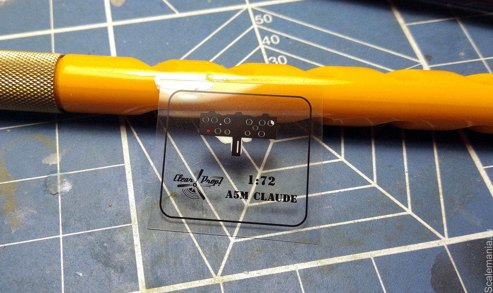

С удовольствием собрал объемную в отличии от Fujimi приборку. Пулеметы очень порадовали, не пришлось выдумывать ничего из тонких трубочек.
Ради забавы раскрасил приборку.
Mitsubishi A5M2b Early Version ClearProp 1/72 Mitsubishi A5M2b Early Version ClearProp 1/72 Mitsubishi A5M2b Early Version ClearProp 1/72
Понимаю, что кабинет очень маленький и вряд ли не сломав глаза, можно будет увидеть цветную панель, но ни капли не жалко потраченного времени.
Детализация кабины порадовала. Как уже написал выше - набор самодостаточный и его просто собираешь.
Деталей фототравления не много, но все они к месту. Окраска акрилом АК, тонировка - смывкой АК. Стволы пулеметов окрашены металликами от Алклада.

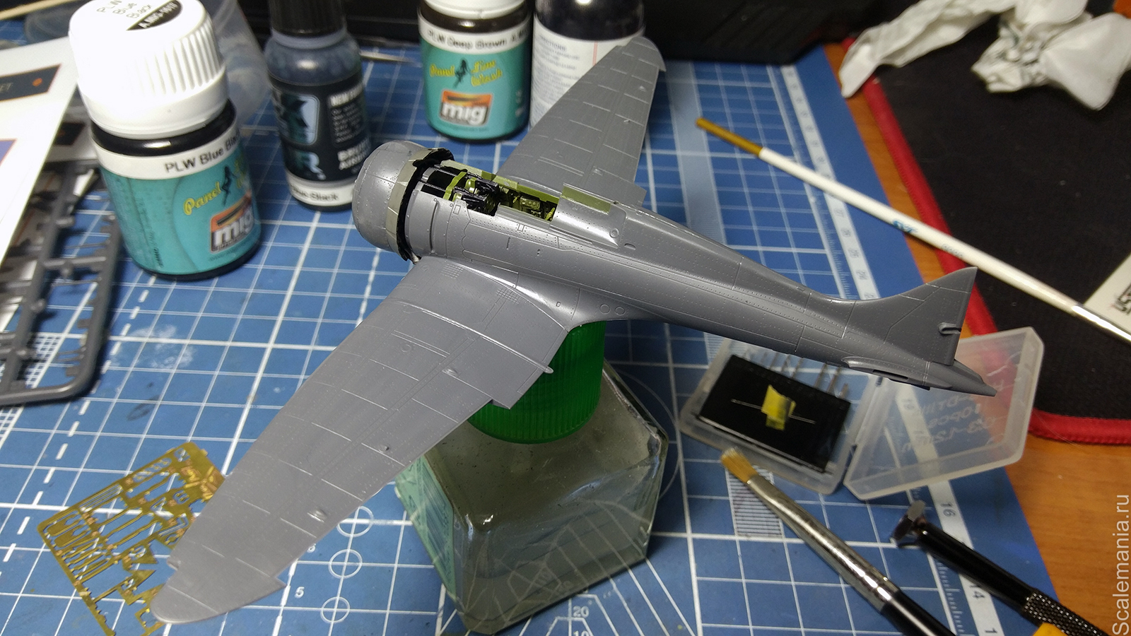

При установке детали закрывающей переднюю часть кабины образовалась небольшая щель, возможно прищепки при склеивании не достаточно плотно сжимали половинки фюзеляжа. да не страшно, в эту щель отлично встал тонкий пластик от доширака.
Сегодня подготовка поверхности к окраске: огрунтовка черным Алкладом, и нанесение глянцевой базы перед нанесением металликов. Собственно на фото все видно.
Mitsubishi A5M2b Early Version ClearProp 1/72 Mitsubishi A5M2b Early Version ClearProp 1/72 Mitsubishi A5M2b Early Version ClearProp 1/72 Mitsubishi A5M2b Early Version ClearProp 1/72
Как видно на последних двух фотографиях, после нанесения слоя грунтовки и глянцевой базы, расшивка и клепка в наличии, красота сохранилась.

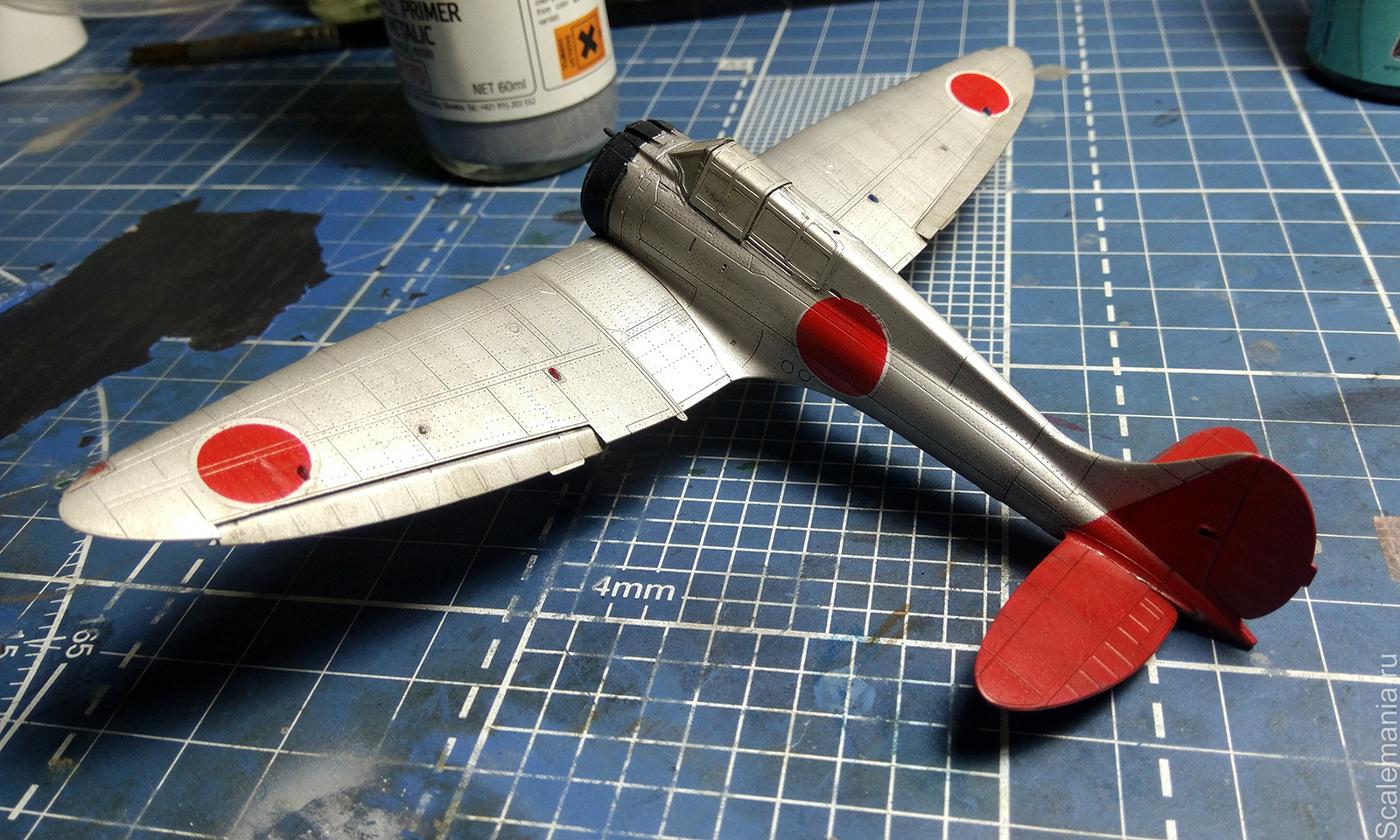

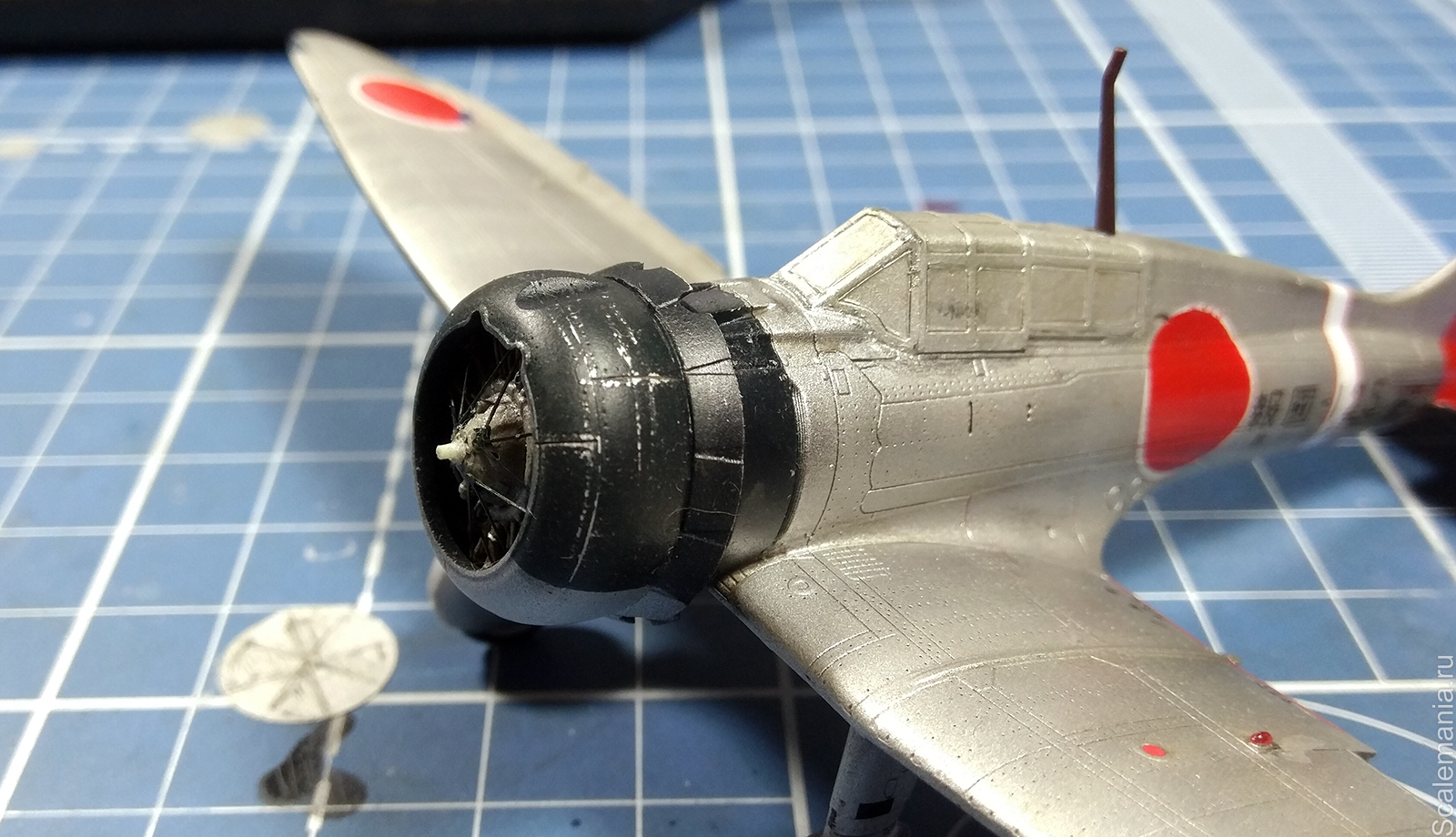

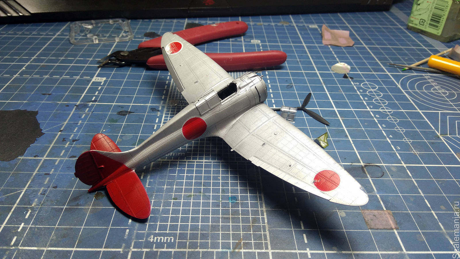

После высыхания нанесенных слоев грунтовки и черной глянцевой базы, нанес серебристый цвет от mr.Paint? которая за неимением нужного цвета от других производителей вполне подошел.
В этот раз решил, что ханамару будет надута аэрографом, никаких декалей. Маски нарезал самостоятельно, циркулем.
предварительно надув белый круг, на который потом нанес тонкое вырезанное кольцо-маску.
Mitsubishi A5M2b Early Version ClearProp 1/72 Mitsubishi A5M2b Early Version ClearProp 1/72 Mitsubishi A5M2b Early Version ClearProp 1/72 Mitsubishi A5M2b Early Version ClearProp 1/72 Mitsubishi A5M2b Early Version ClearProp 1/72
Маски сниму после полного высыхания краски.

Проект приближается к завершению, правда черепашьими шагами.
Маски были сняты, после произвел коррекцию надутых ОЗ.

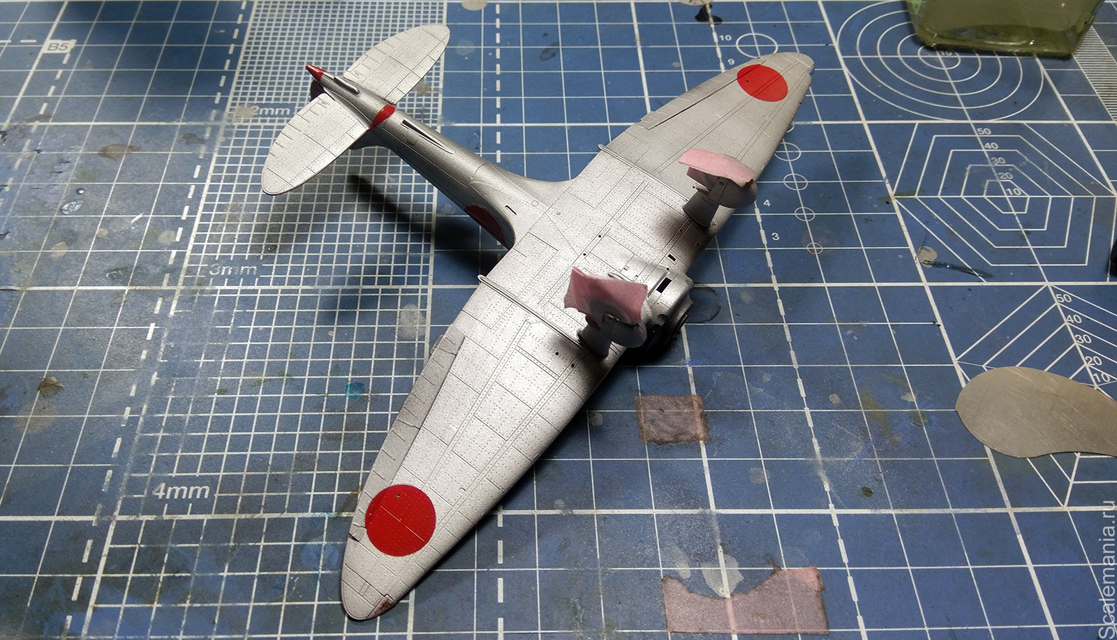

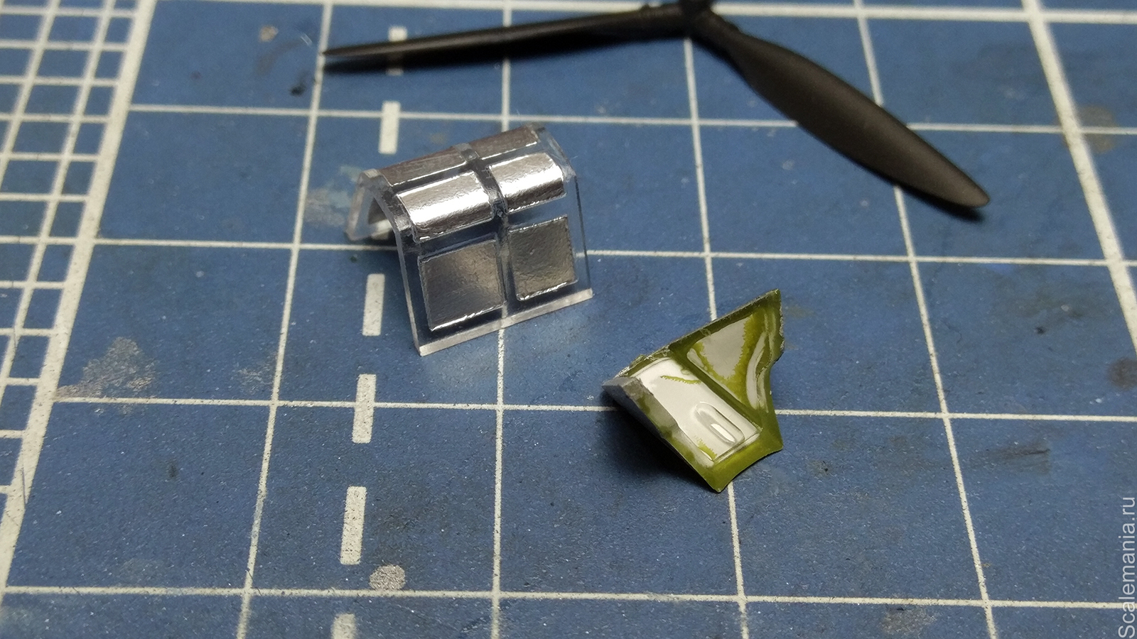

В наборе шли маски, которые мне настоятельно не рекомендовали использовать, но я ж не слушаю, все должен сам проверить.
Маски оказались и вправду, так себе, плотный материал, плохо прилегающий на ровных поверхностях и совсем не желающий равномерно удерживаться на кривых. в итоге, испорченное остекление заменил на новое и вместо бумаги использовал использованный способ с тонкой фольгой. Первый слой - интерьерный, после высыхания нанес основной цвет фюзеляжа.

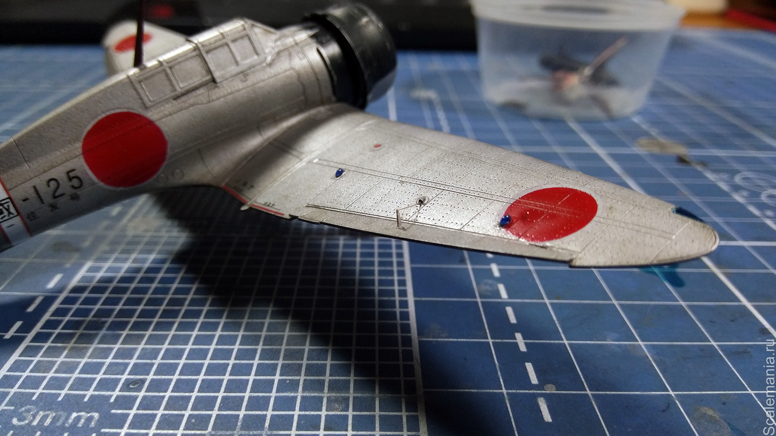

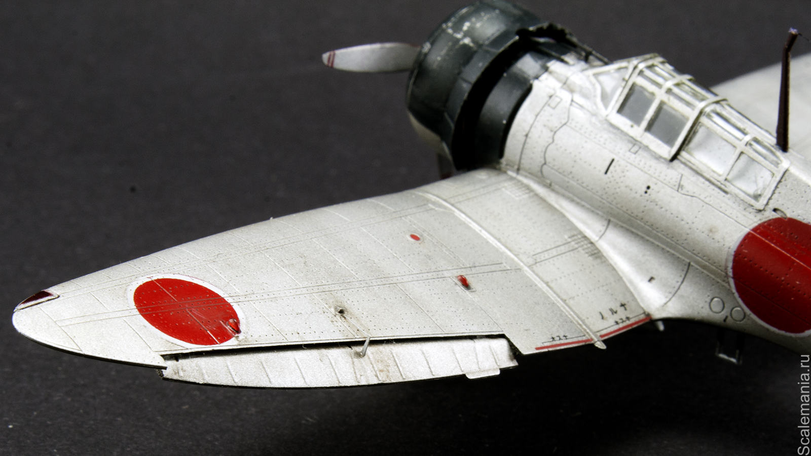

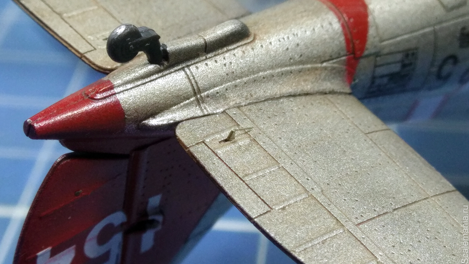

Сточил имитацию БАНО на крыле и установил масштабные огни от Elf. Крыло заиграло. Шучу))) Подготовил пропеллер к окраске, нанес антибликовый черно-синий на капот и на нос фюзеляжа.
Установил остекление и не удержался, до нанесения слоя лака, выполнил смывку, используя продукцию MIG. Не усердствовал, все же это не танк. На мой взгляд, расшивка и клепка стали заметнее, что логично, кроме того, серебристый стал не однородным. Что радует.

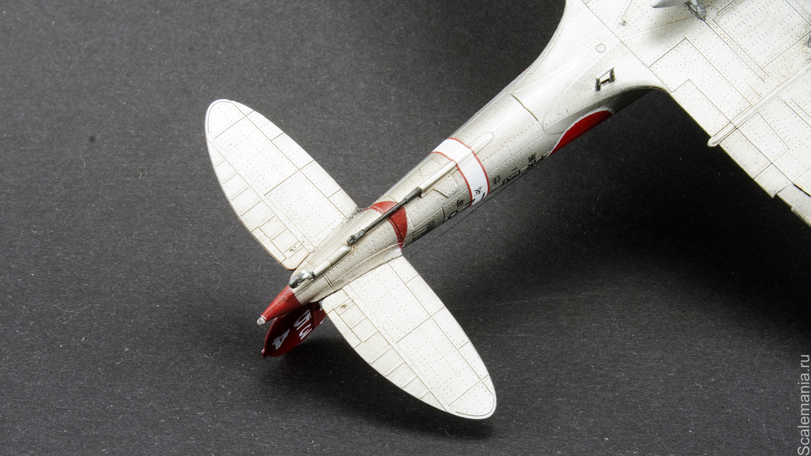

Кстати, при размещении декалей на хвостовой балке понял что опять ошибся с местом нанесения ханамару. Слишком вынес я ее за кабину и крыло с обеих сторон фюзеляжа, в результате чего, декаль по левому борту, должна начинаться от ханамару и заканчиваться на белой полосе как раз "пятеркой". Но так как модель делается для себя, решил не переделывать, учитывая, что новую декаль мне не достать без головной боли.

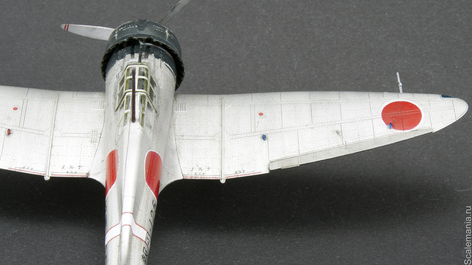

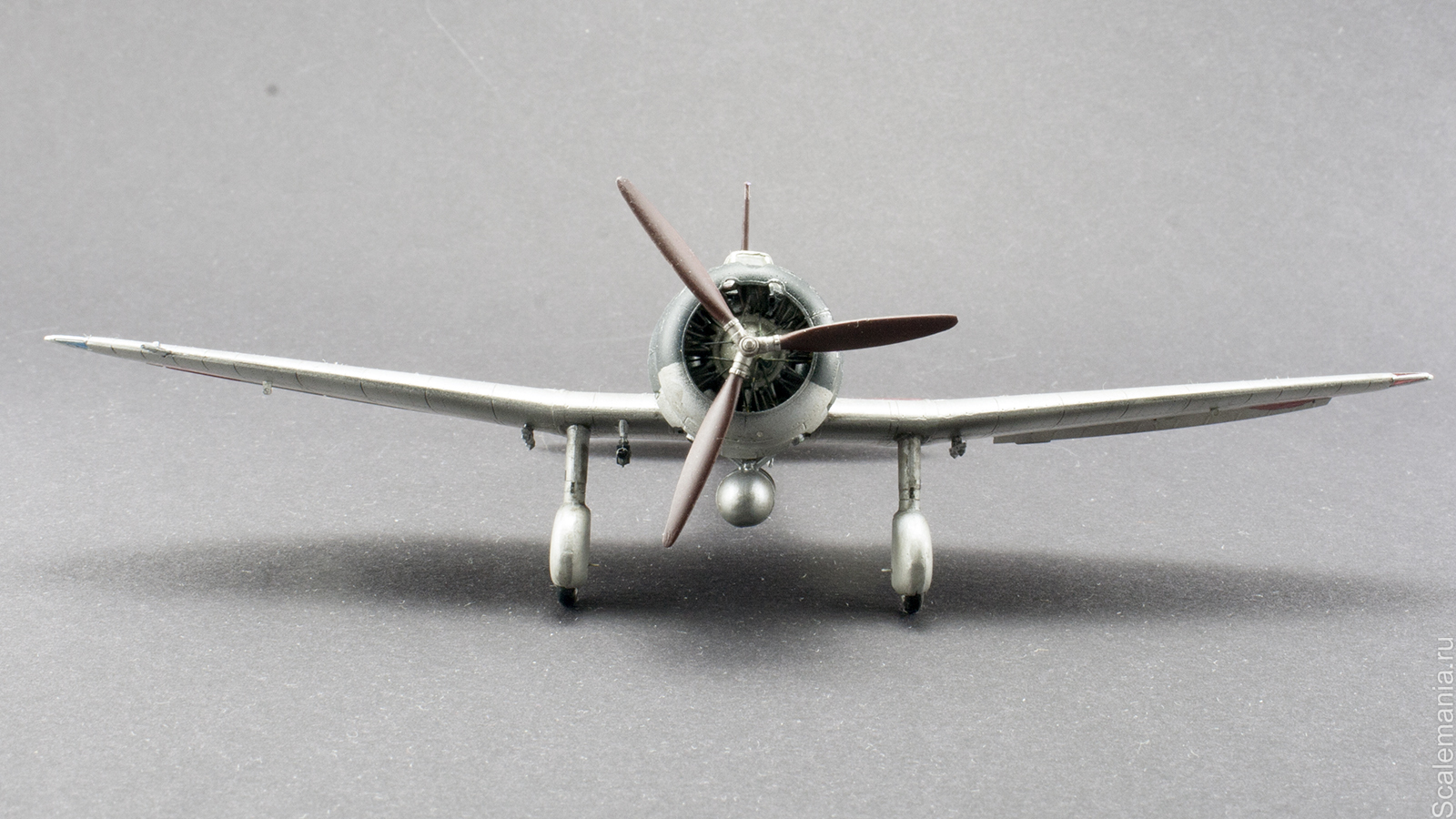

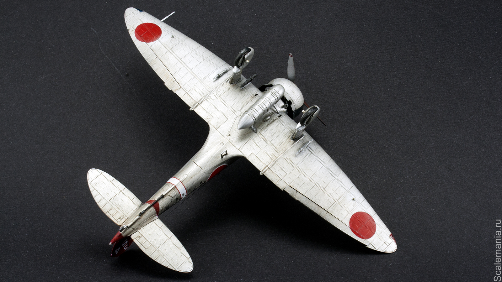

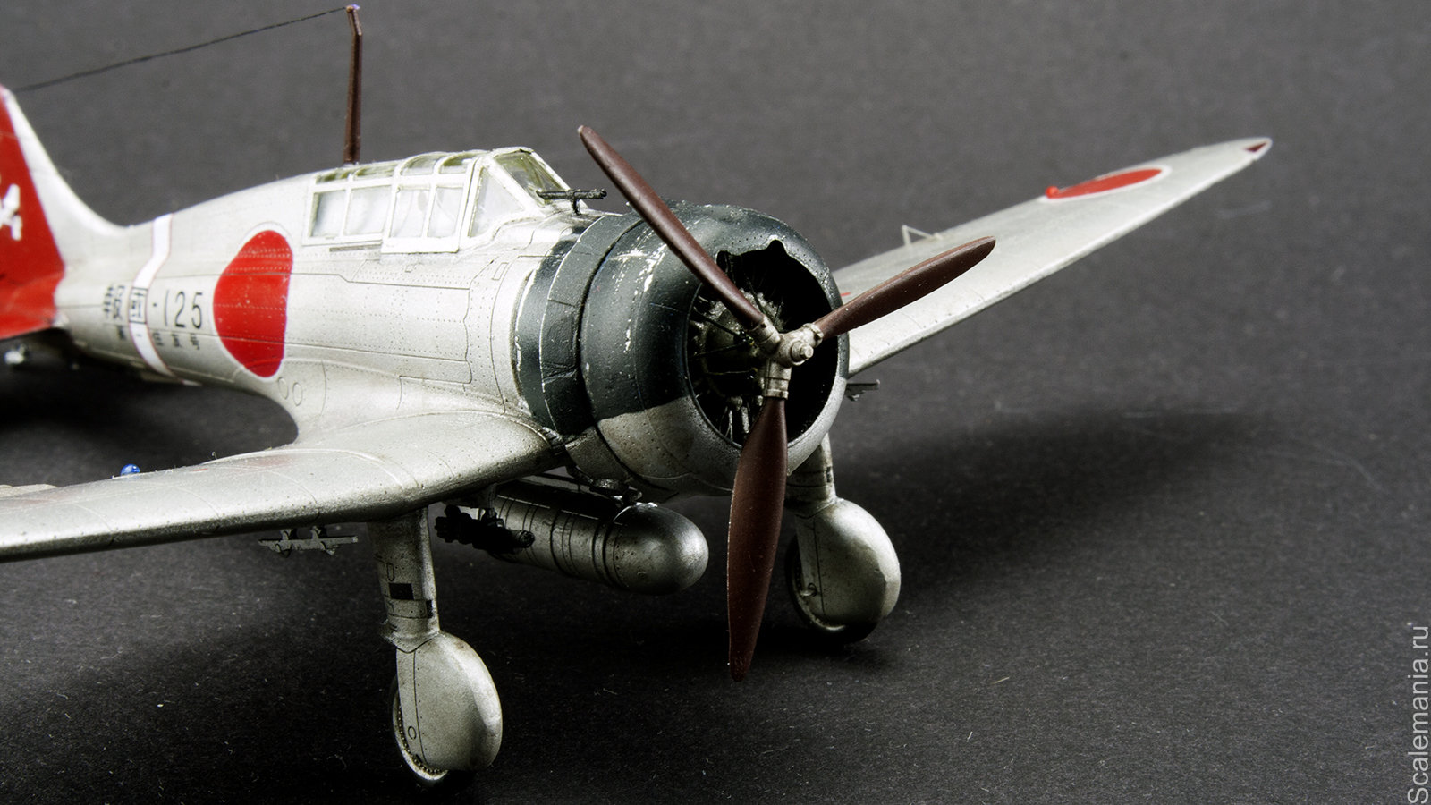

спасибо, Марат. модель закончена, поставлена на полку.

 Заголовок сообщения: Re: Mitsubishi A5M2b Early Version ClearProp 1/72
СообщениеДобавлено: 22 окт 2019 11:26
Сообщения: 26
"Давненько я не брал в руки шашек!..."Гинга уже доделана и Клод новый.... :o

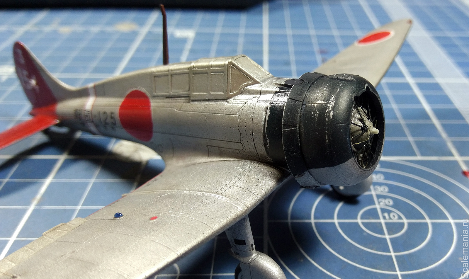

Вадим,классный пепелац,только смущает 3 вещи-цвет антенной мачты,наружный цвет лопастей (кмк,должен быть наоборот) и расположение хиномару на фюзеляже...А так очень и очень!
СообщениеДобавлено: 23 окт 2019 14:43
Привет! да, по расположению ханамару и цвету лопастей, соглашусь - мой косяк.
Цвет антенны - по инструкции. На старых фотографиях она темнее чем цвет фюзеляжа.
