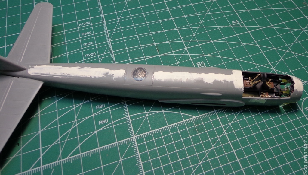

СообщениеДобавлено: 12 дек 2012 08:06

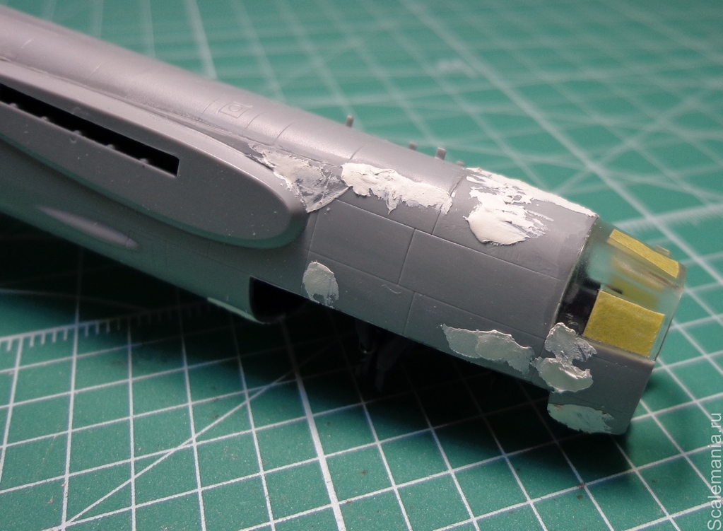

Все таки правы те, кто ругает звезду. А я пытался все списывать на заранее предвзятое отношение к отечественным изделиям. При беглом осмотре литников во время первичного обзора нынешние выявленные многочисленные дефекты не были видны. Крыло безобразно тонкое в сечении - никакого намека на ламинарный профиль, на фюзеляже куча утяжин. В общем, как говаривал покойный Виктор Степанович Черномырдин: "Хотели как лучше - получилось как всегда...".
Накануне вырезал заднее колесо из ниши. Шпатлю приходится мазать жирно, ибо тамийка дает сильную усадку. Сушить буду два дня.

СообщениеДобавлено: 12 дек 2012 08:36
эк ты его замазюкал...
Junkers Ju-88 A5/1:72/Zvezda+Eduard+Aires
 Заголовок сообщения: Re: Junkers Ju-88 A5/1:72/Zvezda+Eduard+Aires
СообщениеДобавлено: 13 дек 2012 18:23
так он же про дефекты не просто так писал :D

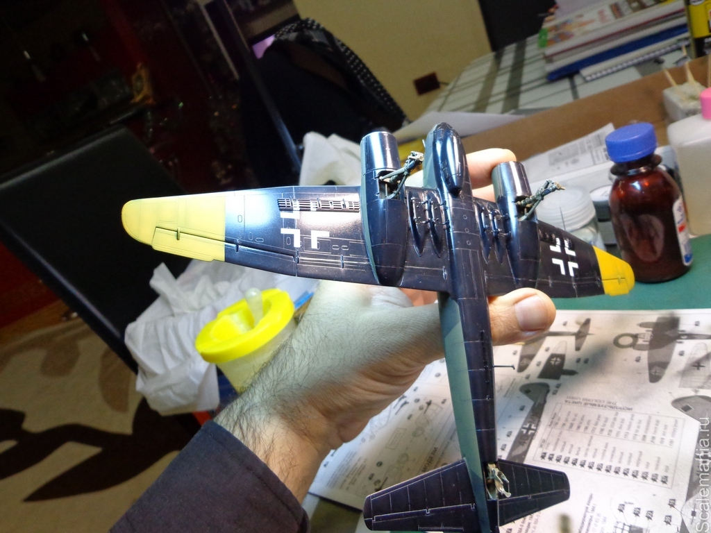

СообщениеДобавлено: 16 дек 2012 22:56
Модель подготовлена к покраске. Задут Base Black от Alclad. Дальше RLM22 (темно-темно серый) из тамии задул панели, используя базовый черный как прешейдинг. Потом все покрыл футурой, тем самым замаскировав весь труд. Надеюсь матовый лак все откроет обратно. Хочу еще поработать снизу серой смывкой. Белые кресты собираюсь надуть, т.к. там есть тормозные решетки, которые деками обклеивать геморнее. На фотках видны непонятные разводы - это еще лак не подсох. Все нормально :D
СообщениеДобавлено: 17 дек 2012 22:35
Фуад, я когда делал москито, оба с чёрным низом, то расшивку выделял не серым, а коричневым (масло на пинене).
Мне кажется, так лучше, хотя как автор - решаешь, конечно, ты :D

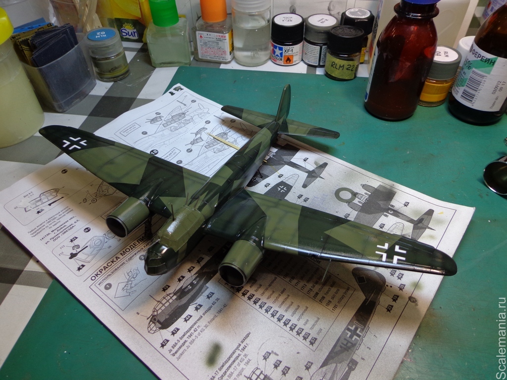

СообщениеДобавлено: 18 дек 2012 23:07
Задул базовые RLM70/71 и кресты.

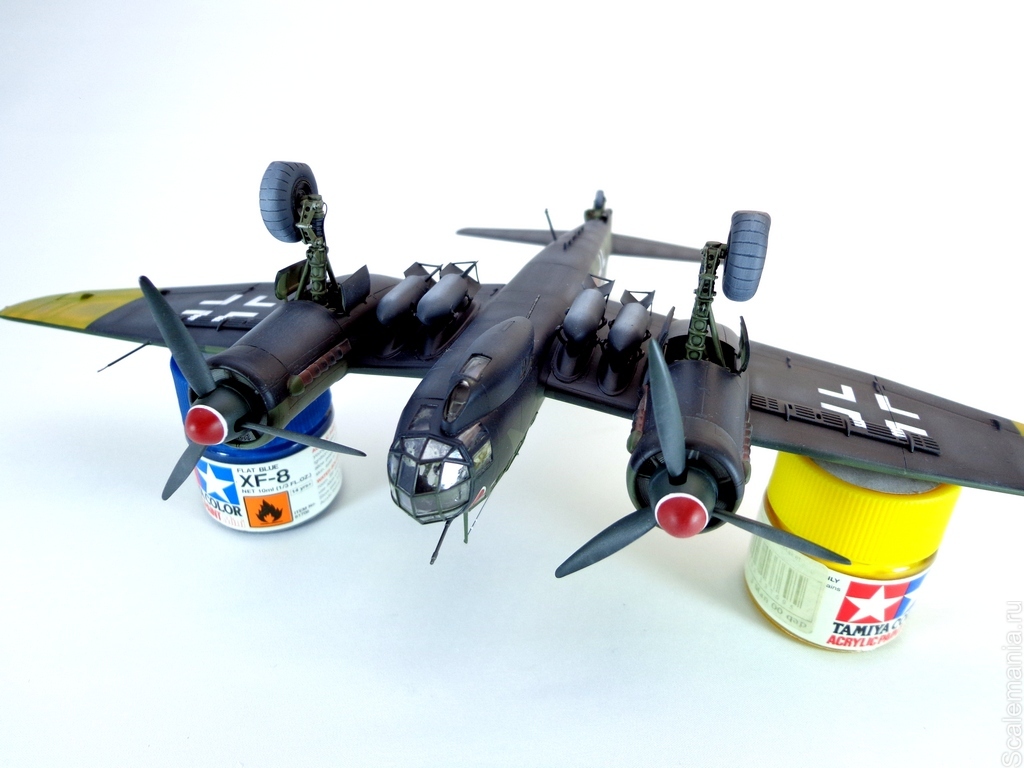

СообщениеДобавлено: 18 дек 2012 23:08
Сделал коки винтов. Задул все футурой
СообщениеДобавлено: 18 дек 2012 23:11
Матовый он симпотишнее :roll:
СообщениеДобавлено: 18 дек 2012 23:57
как вышел из положения с обтекателем втулки винта?
СообщениеДобавлено: 19 дек 2012 08:59
Я все-таки пошел "своим" путём. Рассчитал диаметр дуг и вырезал маски из тамиевского скотча. Радиус резака приблизительно равен диаметру требуемой окружности. Фум-лента и парафильмовская пленка предательски соскальзывали :D, чем вызывали, мягко говоря, моё недовольство :twisted: .

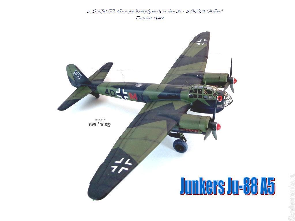

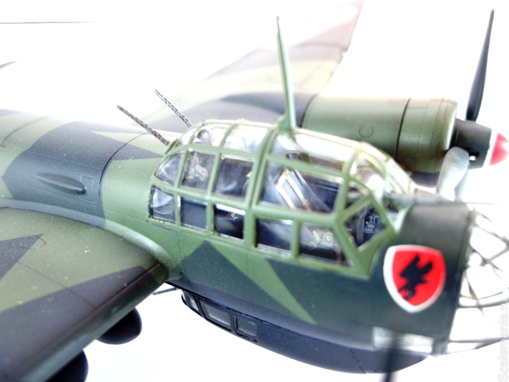

СообщениеДобавлено: 22 дек 2012 23:08

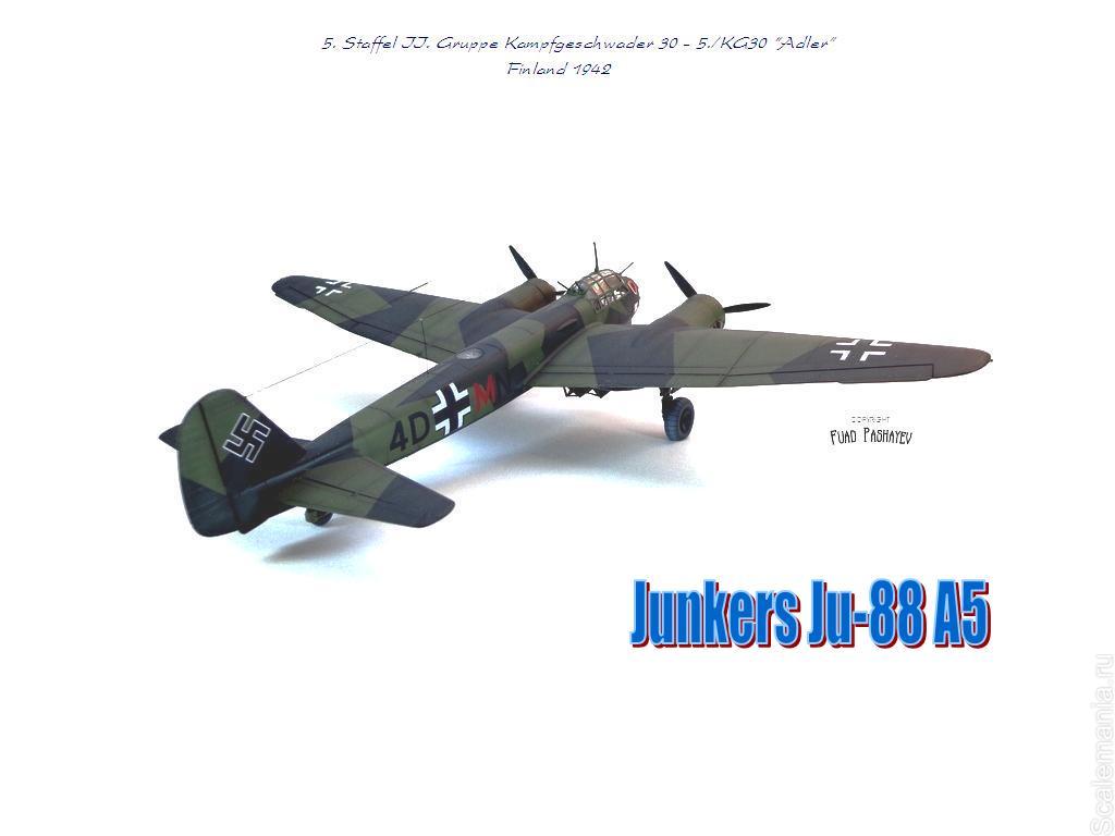

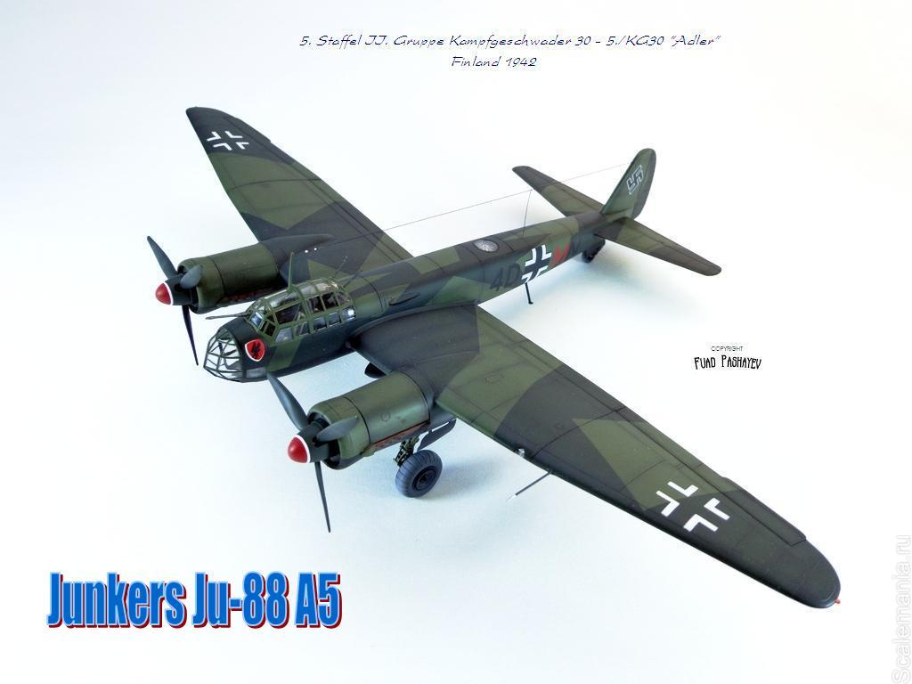

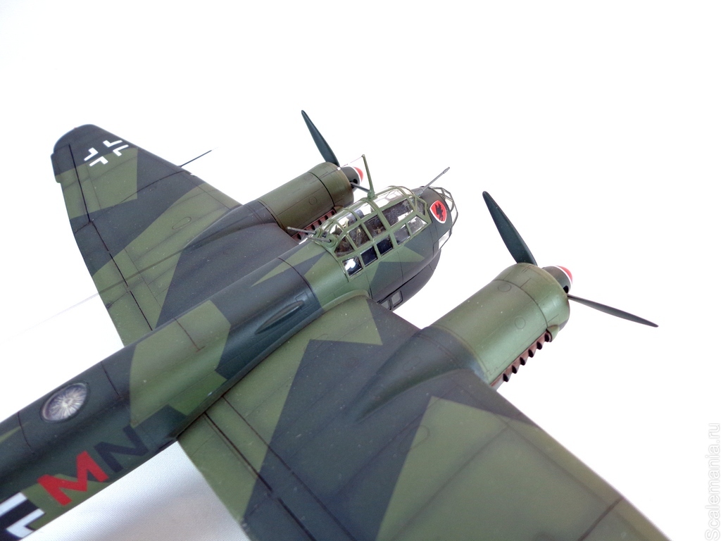

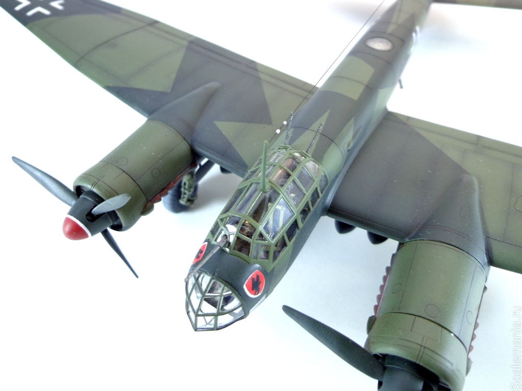

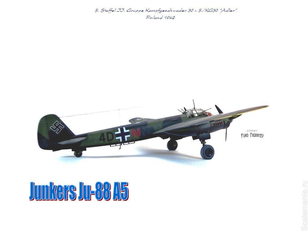

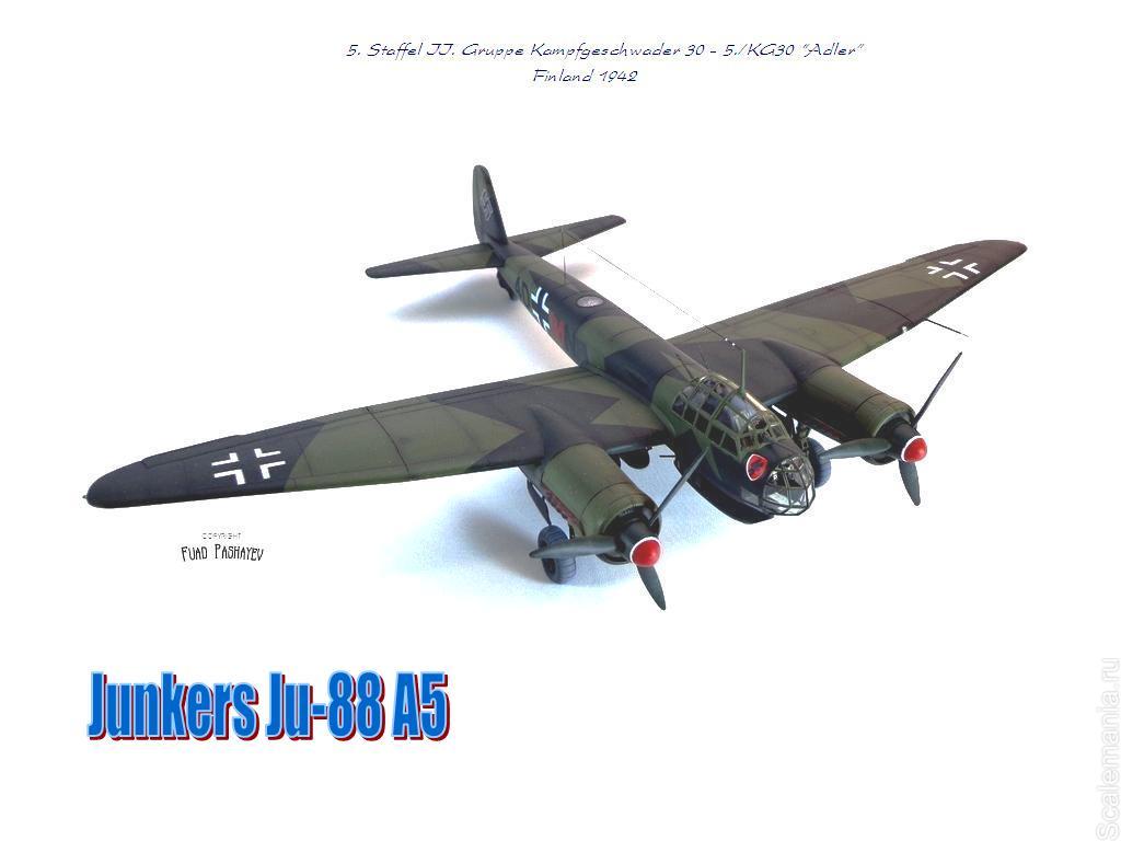

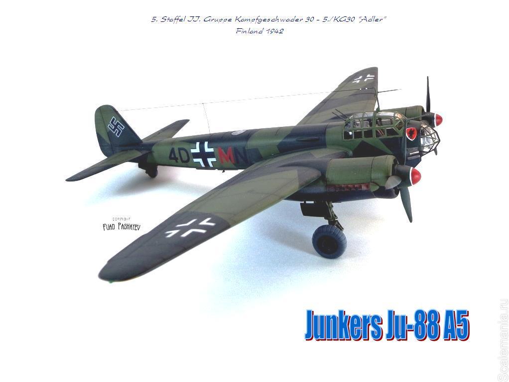

Вот, вроде закончил.
Junkers Ju-88 A5/1:72/Zvezda+Eduard+Aires Junkers Ju-88 A5/1:72/Zvezda+Eduard+Aires Junkers Ju-88 A5/1:72/Zvezda+Eduard+Aires Junkers Ju-88 A5/1:72/Zvezda+Eduard+Aires Junkers Ju-88 A5/1:72/Zvezda+Eduard+Aires Junkers Ju-88 A5/1:72/Zvezda+Eduard+Aires Junkers Ju-88 A5/1:72/Zvezda+Eduard+Aires Junkers Ju-88 A5/1:72/Zvezda+Eduard+Aires Junkers Ju-88 A5/1:72/Zvezda+Eduard+Aires Junkers Ju-88 A5/1:72/Zvezda+Eduard+Aires Junkers Ju-88 A5/1:72/Zvezda+Eduard+Aires Junkers Ju-88 A5/1:72/Zvezda+Eduard+Aires Junkers Ju-88 A5/1:72/Zvezda+Eduard+Aires Junkers Ju-88 A5/1:72/Zvezda+Eduard+Aires Junkers Ju-88 A5/1:72/Zvezda+Eduard+Aires Junkers Ju-88 A5/1:72/Zvezda+Eduard+Aires Junkers Ju-88 A5/1:72/Zvezda+Eduard+Aires Junkers Ju-88 A5/1:72/Zvezda+Eduard+Aires Junkers Ju-88 A5/1:72/Zvezda+Eduard+Aires Junkers Ju-88 A5/1:72/Zvezda+Eduard+Aires Junkers Ju-88 A5/1:72/Zvezda+Eduard+Aires Junkers Ju-88 A5/1:72/Zvezda+Eduard+Aires Junkers Ju-88 A5/1:72/Zvezda+Eduard+Aires Junkers Ju-88 A5/1:72/Zvezda+Eduard+Aires Junkers Ju-88 A5/1:72/Zvezda+Eduard+Aires Junkers Ju-88 A5/1:72/Zvezda+Eduard+Aires Junkers Ju-88 A5/1:72/Zvezda+Eduard+Aires Junkers Ju-88 A5/1:72/Zvezda+Eduard+Aires Junkers Ju-88 A5/1:72/Zvezda+Eduard+Aires Junkers Ju-88 A5/1:72/Zvezda+Eduard+Aires Junkers Ju-88 A5/1:72/Zvezda+Eduard+Aires Junkers Ju-88 A5/1:72/Zvezda+Eduard+Aires Junkers Ju-88 A5/1:72/Zvezda+Eduard+Aires Junkers Ju-88 A5/1:72/Zvezda+Eduard+Aires Junkers Ju-88 A5/1:72/Zvezda+Eduard+Aires Junkers Ju-88 A5/1:72/Zvezda+Eduard+Aires
СообщениеДобавлено: 23 дек 2012 08:17
восхитительно! Фуад, мои поздравления. долго сижу - рассматриваю фотки. очень понравился окрас нижних поверхностей. в матчасть не лезу, но визуально - все отлично))))
